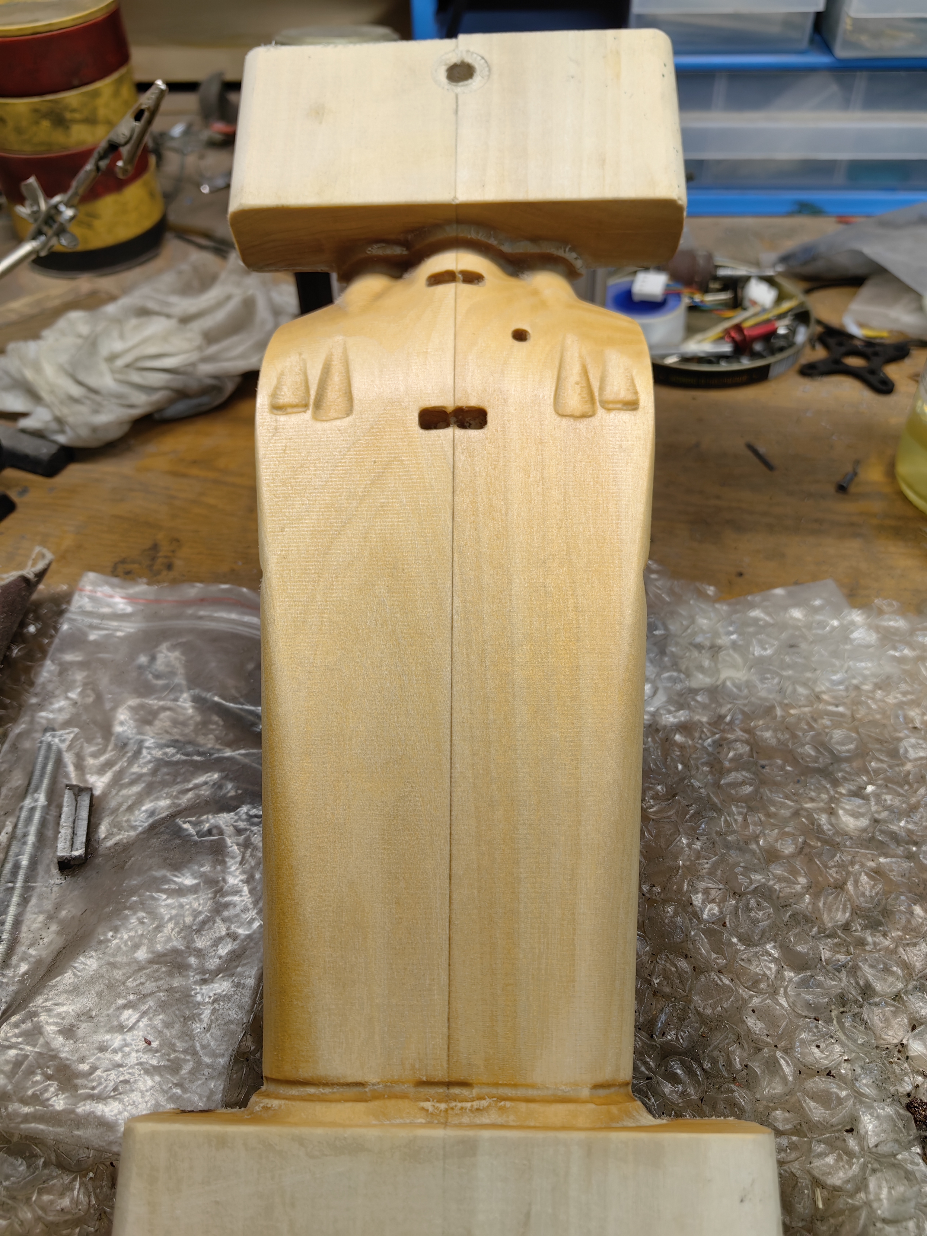

Нет, не за счет поля. Инструмент находится за столом. Рабочая зона стола полностью сохранена. Согласен, что конуса без защиты не айс. Будет свободное время, переделаю.
kurara писал(а): ↑ стоит ли городить второй шпиндель для стали ?
тоже страдал такой же фигней, но потом понял, что каждый раз делать юстировку перпендикулярности оси шпинделя к столу тот еще гимор. Отказался от такой мысли. Тем более, что у меня в основном дерево и цветмет.
