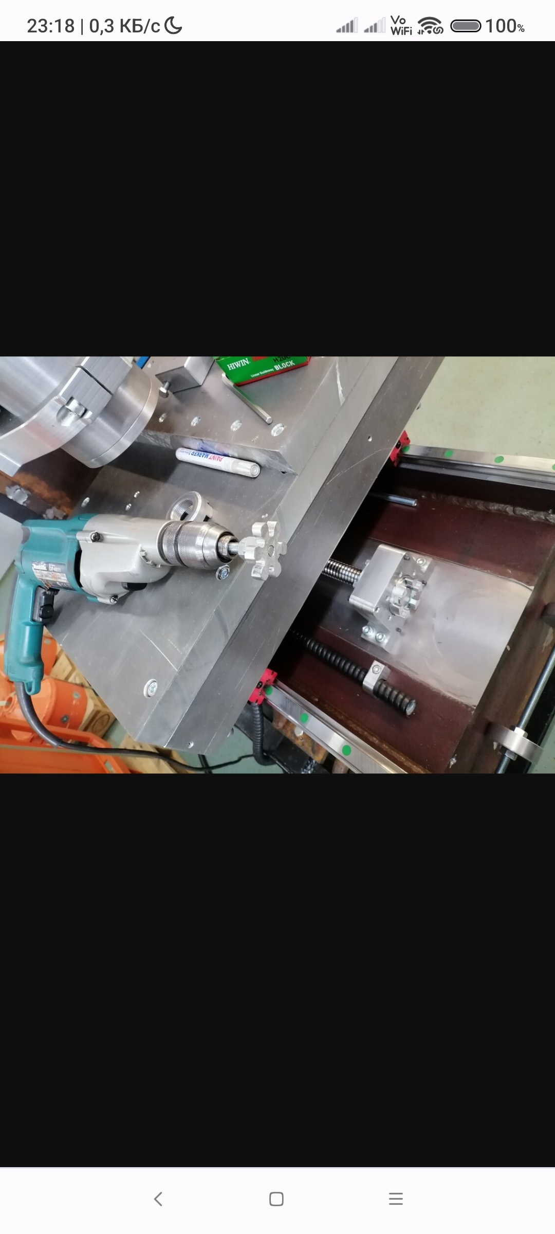

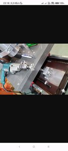

Так смотрю даже на лютом измельчителе не нашёл упоры. Если не считать удары или аварийные случаи можно?

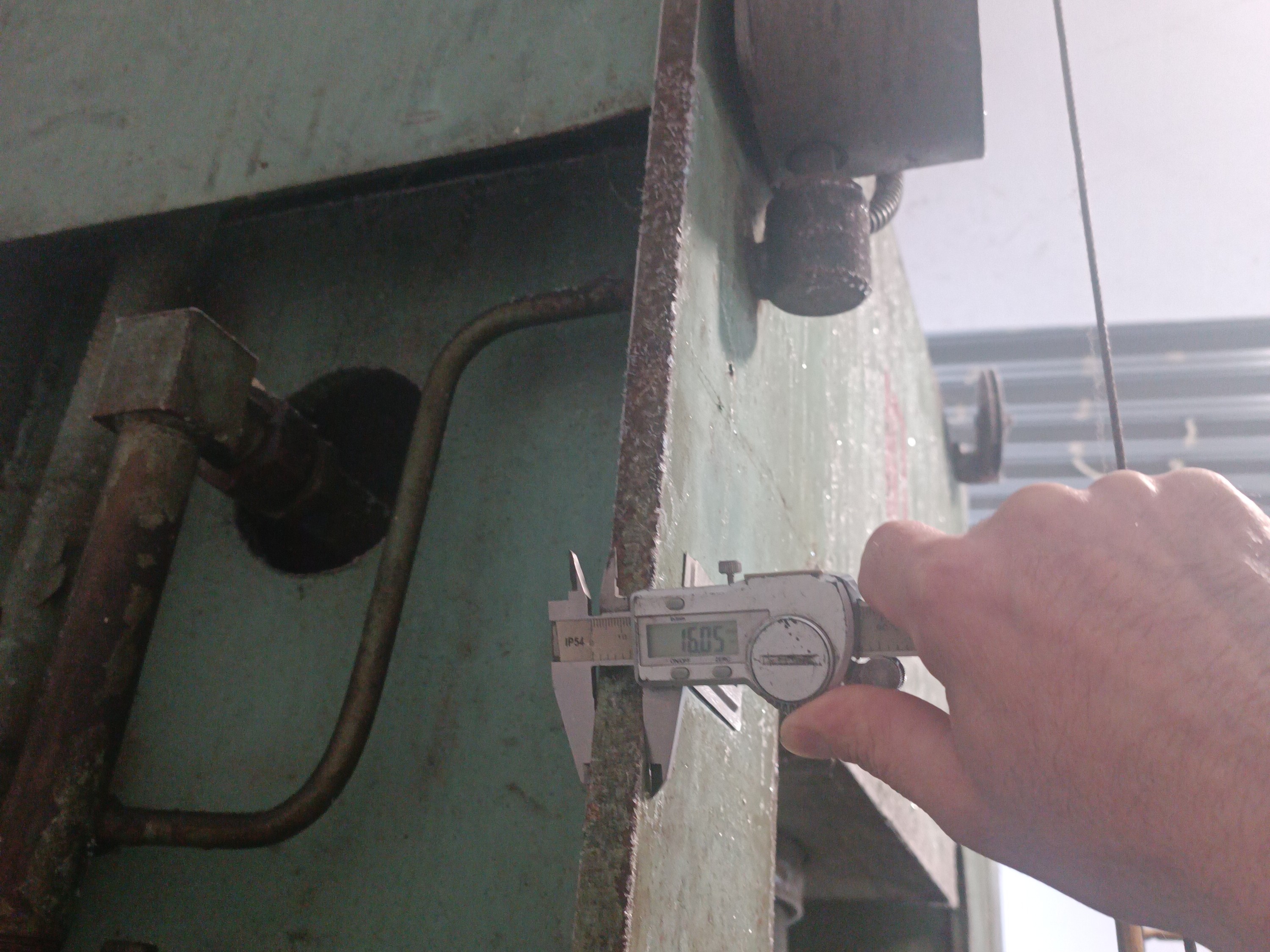

Так и знал что как только попаду на форум , займусь гигантизмом , распродажей и апгрейдом комплектующих.)) :hehehe:

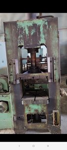

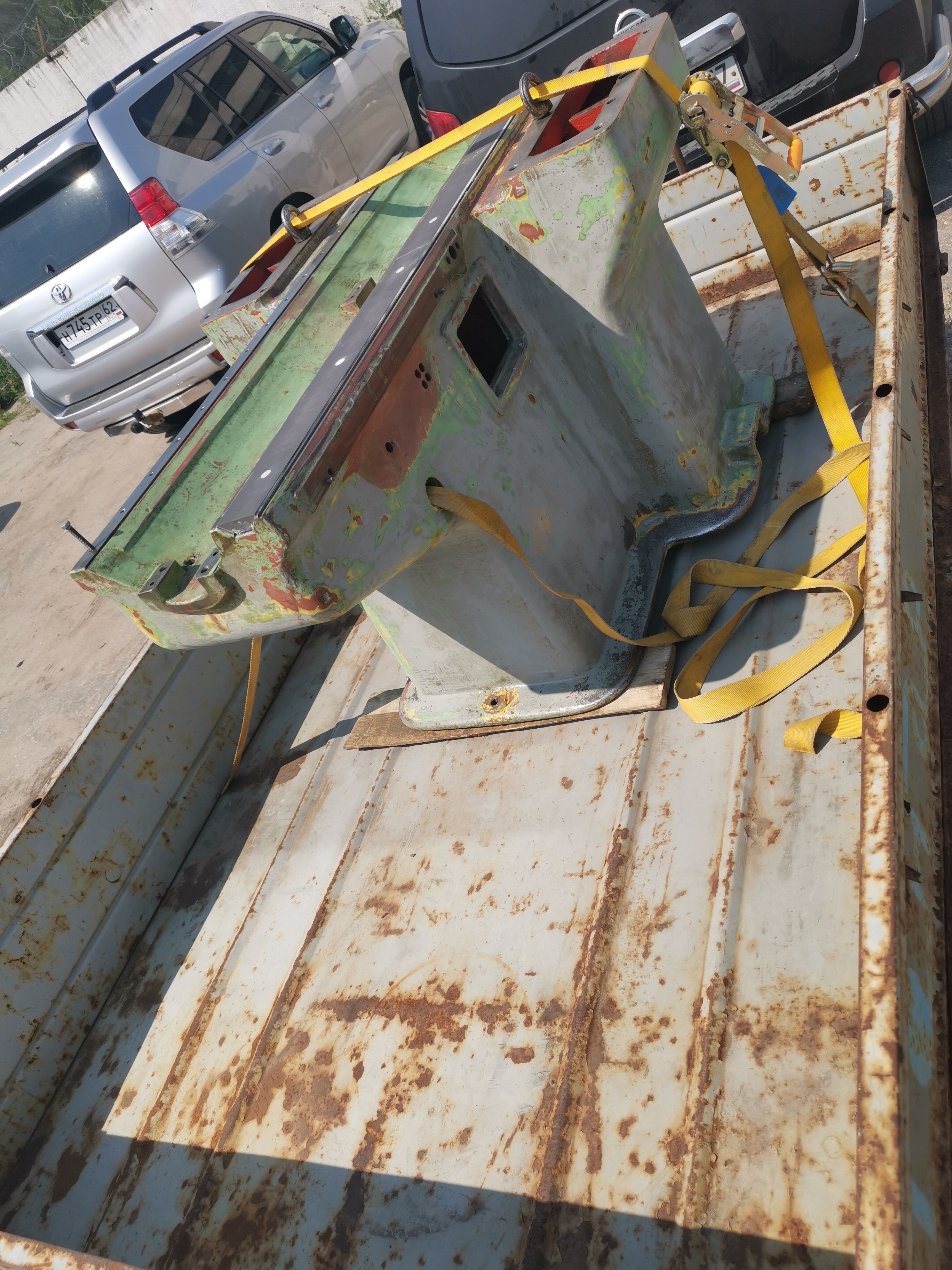

В Общем думаю использовать стальную раму от пресса. Там и плиты есть и рама 16мм.И портал готовый. Что скажите?
Screenshot_2024-01-11-14-15-33-164_com.avito.android.jpg (1261 просмотр) <a class='original' href='./download/file.php?id=210322&mode=view' target=_blank>Загрузить оригинал (887.69 КБ)</a>
avito-1704971313324-shot.jpg (1259 просмотров) <a class='original' href='./download/file.php?id=210323&mode=view' target=_blank>Загрузить оригинал (1.16 МБ)</a>
Besprizornik
Сообщения: 309
Зарегистрирован: 19 сен 2022, 15:05
Репутация: 8
Настоящее имя: Василий
Re: [Тип станкаП ] по [стали] [500х400у280z Из стальных профилей.
Сообщение Besprizornik »
kurara писал(а): ↑ Что скажите?
А на кой? Если неподалёку есть рыбные места где режут плазмой заказать детали из листа 10-16 мм и 20-25 мм под рельсы или места под рельсы сделать из квадрата. Сварки немного надо , будет глухо в отличии от колокольчиков тонкостенных профилей, да и по цене не так дорого и есть мяса для обработки не микроня боясь в осиновый лист сострогать.

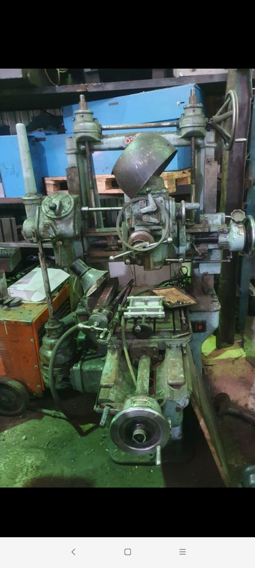

Кроме того на основание есть столы строгальных станков, вот у меня давно без дела лежит колонна ВМ130 готовое основание для бесконсольного, только колонну приделать и столешницу от наклонно-поворотного какого импортного и прямоугольник из толстой плиты на каретку.

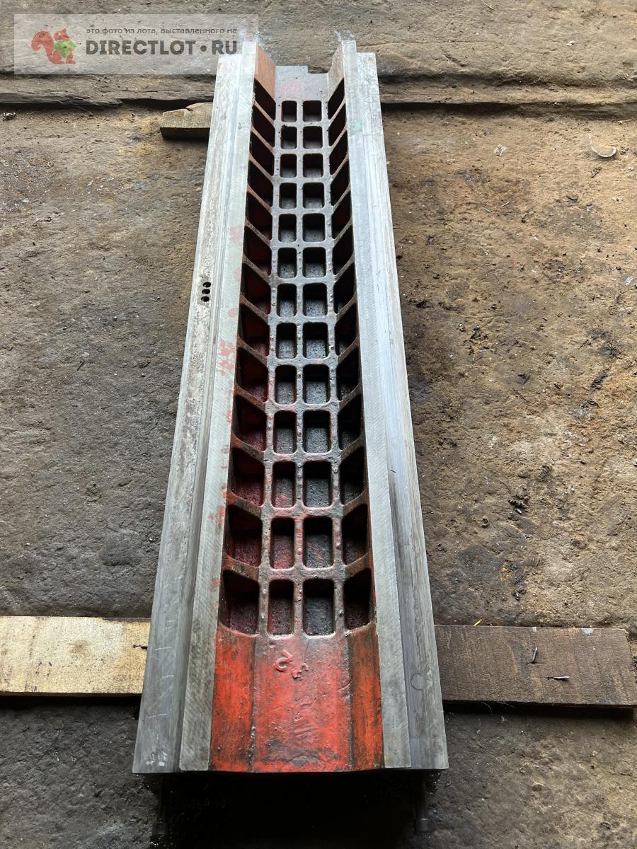

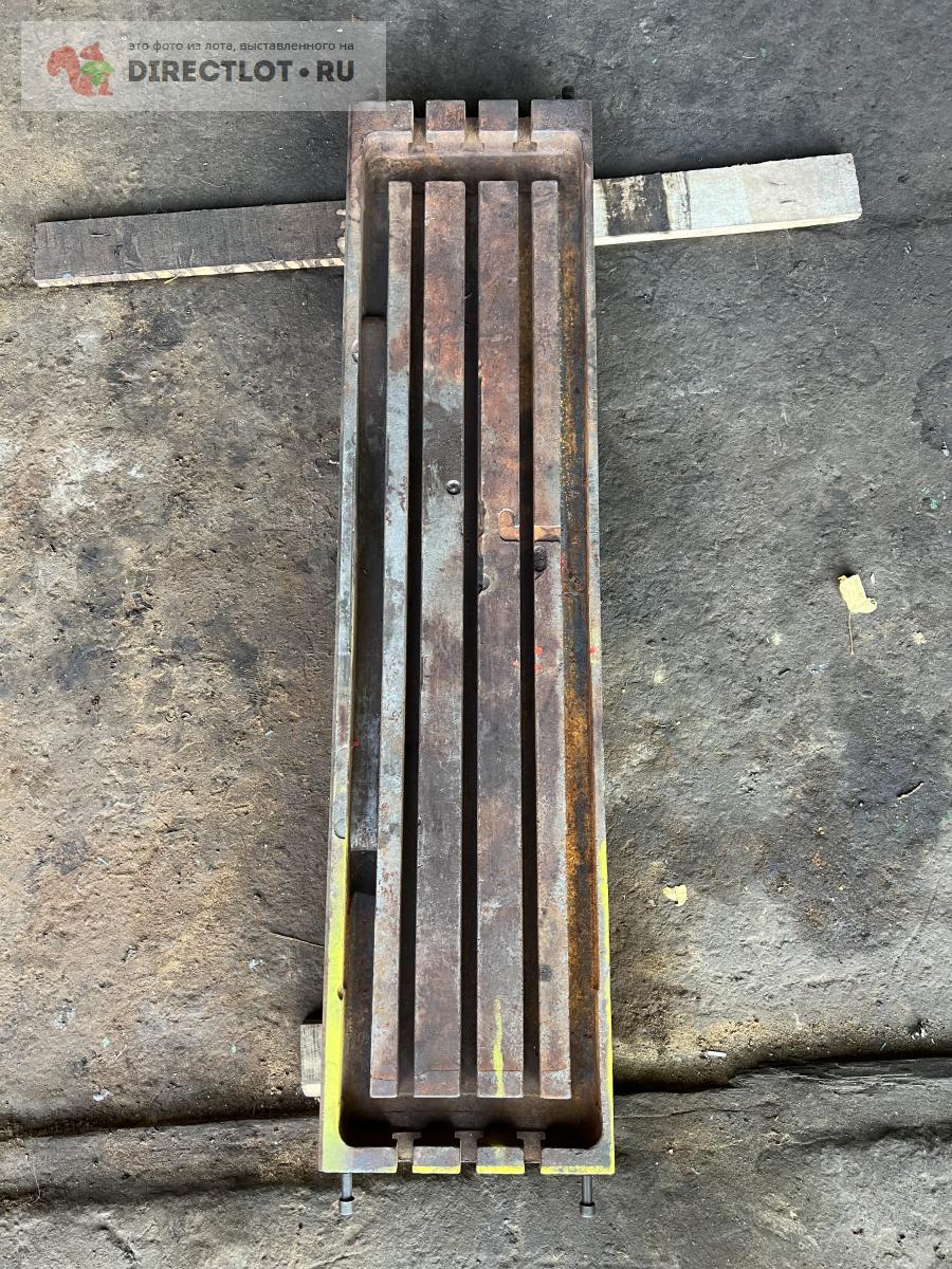

Тут обходится 120тр с привозом. А так как вы говорите сколько выйдет? Там Плита под рельсы 100х500х500 даже на содике меньше)).
Есть еще КР450 тоже примерно 120тр. не знаю что лучше выбрать? С кр получается готовая станина, но чугунная и приварить к ней ни чего не поучится.

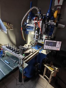

Эволюция Вашей инженерной мысли, чем то напоминает мою :D Сидя на изоляции при начале ковида (помните такой период, месяца три сидели запертые по квартирам) от не хрен делать тоже понесло меня по волнам хотелок. Когда искал, кто бы мне эти трубы-рамы нормально отфрезерует наткнулся на парней из ремонтного цеха по реставрации станков. Они мне сказали просто, выброси все что ты успел сделать и купи КРС 380, будет как раз самое то. Спустя 4 года вышло это, чего и Вам советую По цене станок обошелся в 120 тыс, можно и дешевле найти

Благодарю что делитесь опытом.380 от 450 сильно отличается? По направляющим одинаковые? Просто по фото не определишь . Там фрезеровать надо направляющие или отшабрил и все́?

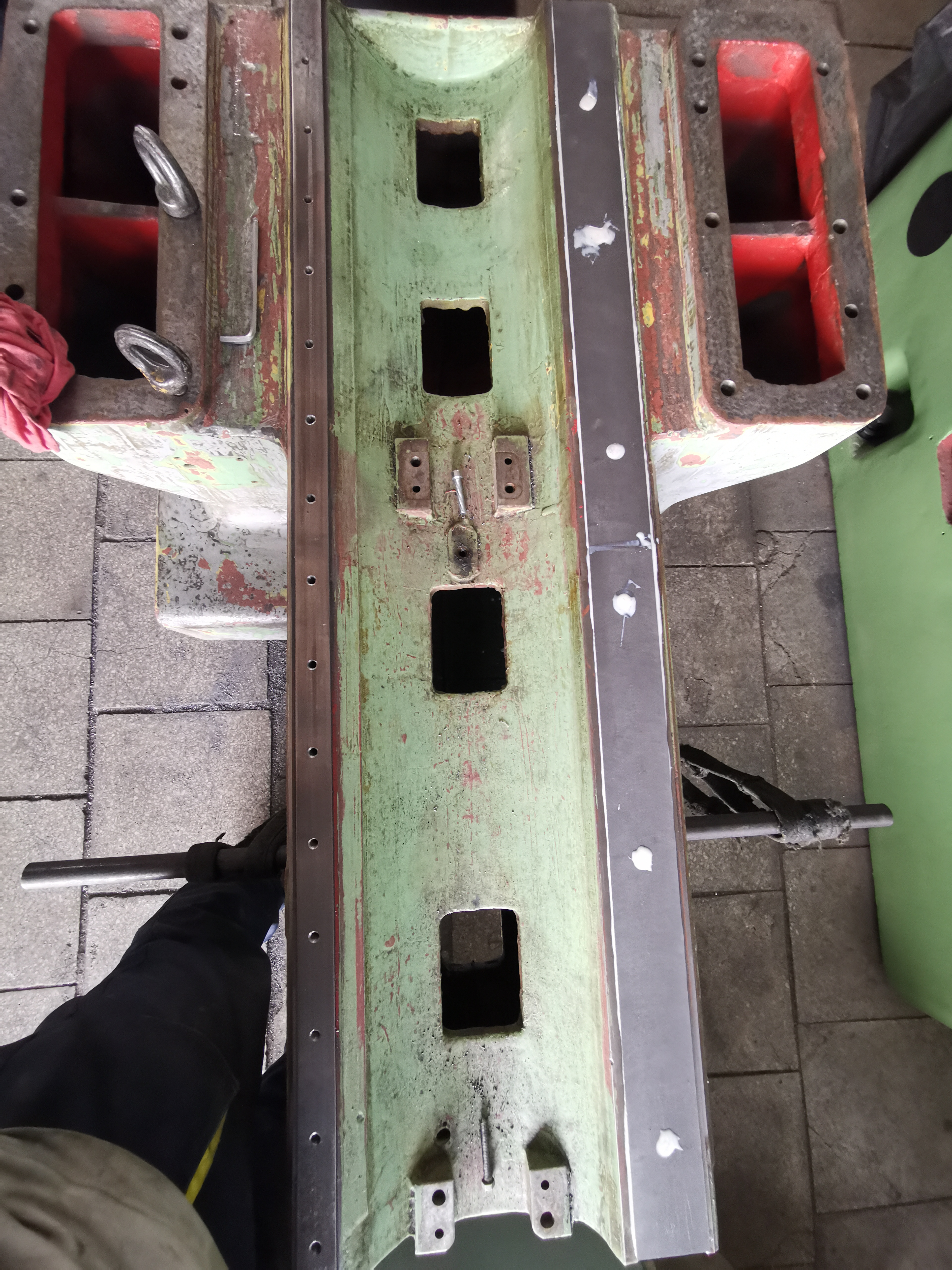

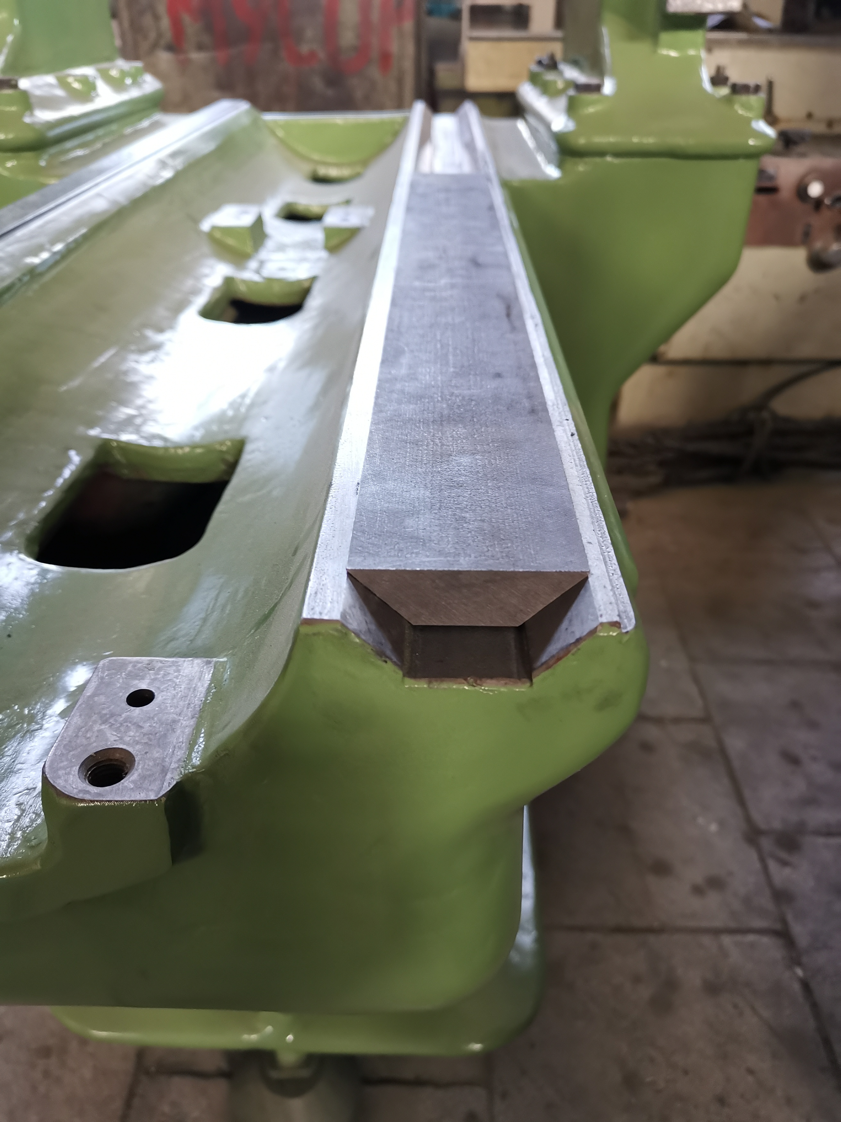

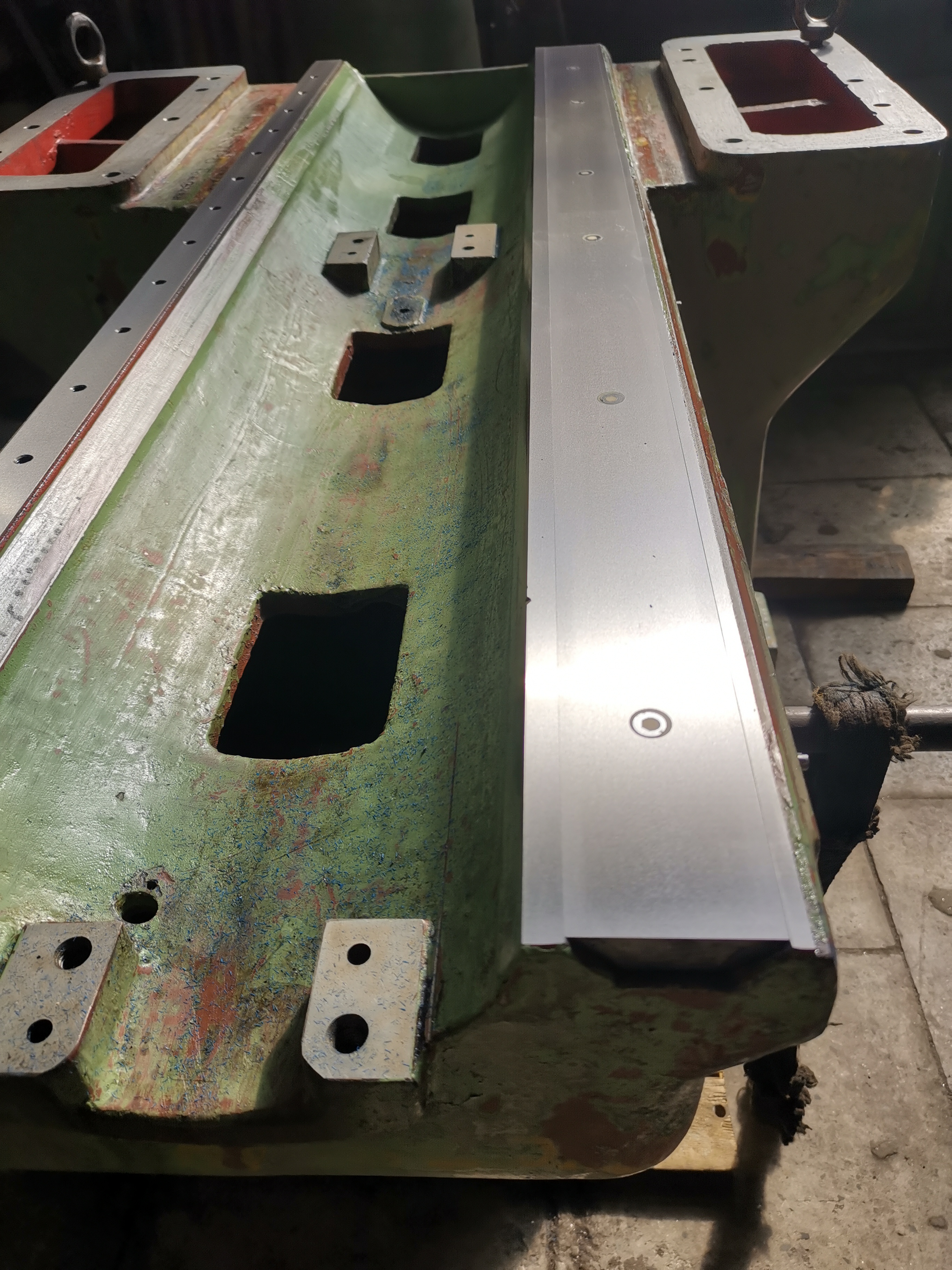

Сообщение MiG77 »
kurara писал(а): ↑ Там фрезеровать надо направляющие или отшабрил и все́?
Я делал не совсем так, как автор. Мы сделали чугунную вставку и посадили на спецклей и притянули болтами. Потом отдали станину на Рязанский станкостроительный, там есть фирма феникс. У нее есть отличный шлифовальный станок для станин.

Сообщение MiG77 »

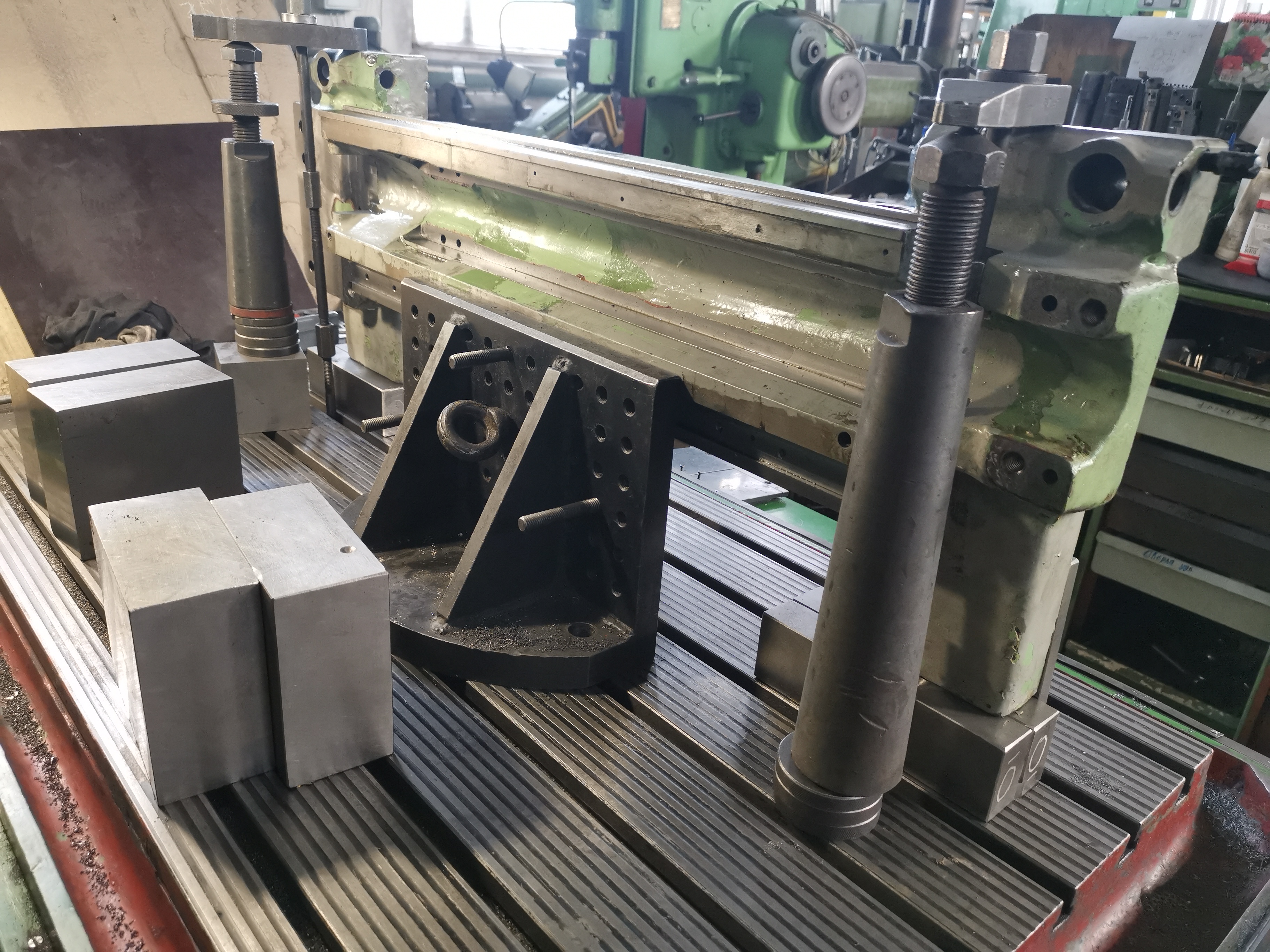

kurara писал(а): ↑ упоры рельс на ваших проектах?
Упоров нет на станине. Паз на рельсе промазали клеем и все. На балке упоры были отфрезерованы с помощью большого КРС. Балка подверглась достаточно большой доработки.

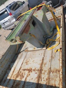

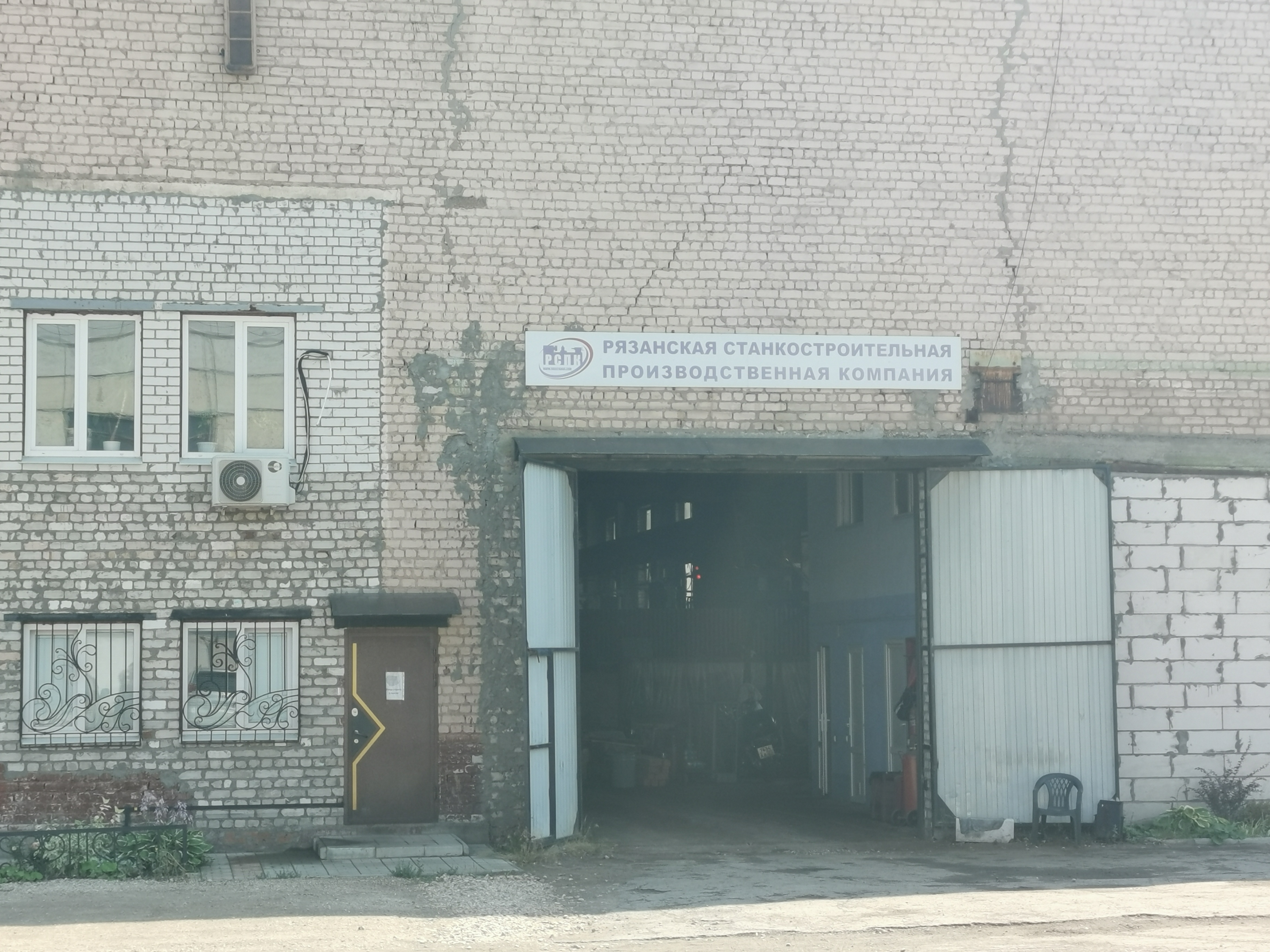

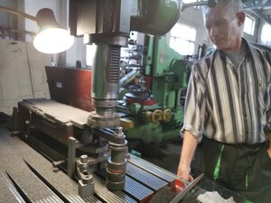

kurara писал(а): ↑ Если бы был рядом завод
В Рязань мне пришлось ехать за 500 км, причем 2 раза. Привезти, а потом через месяц забрать. Если очень надо, то расстояние не помеха.
