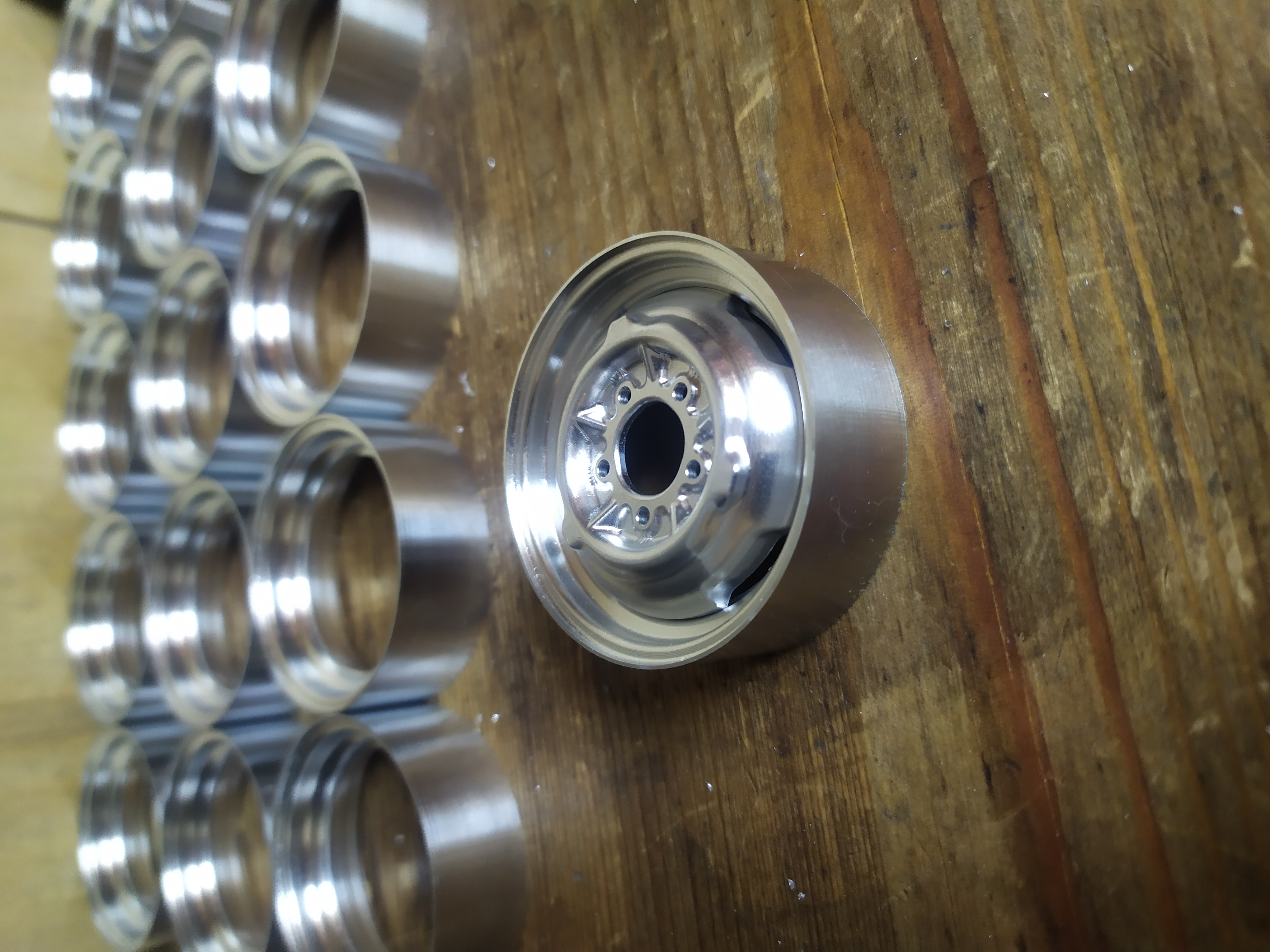

Проработав 3.5 года, сдох частотник Sunfar 800Hz
Купил у макса новенькую дельту 600Hz ( теперь максимальные обороты 18000, вместо 24000)
Продолжаю пилить ))

Станочек исправно пилит :geek:
После обновления софта исчезли глюки при смене инструмента.
Фрезеровал сталь, всё отлично.

да первая версия софта была сильно сырая,но все это было в первый раз без опыта. но евгений умудрился отработать несколько лет в таком виде практичски не вынося мне мозги. в процессе постройки других станков с автосменой софт был полностью передела и доведен да очень годного функционала и надежности но дистанционно пересаживать не решился но и лететь в омск затея не бюджетная но спас случай,станков в сибири стало больше и начал я туда летать на всякие пусконаладки,модернизации,ремонты с некотрой переодичностью что и позволило бюджетно совместить пересадку на новый софт с другой поездкой. первая автосмена это история.
