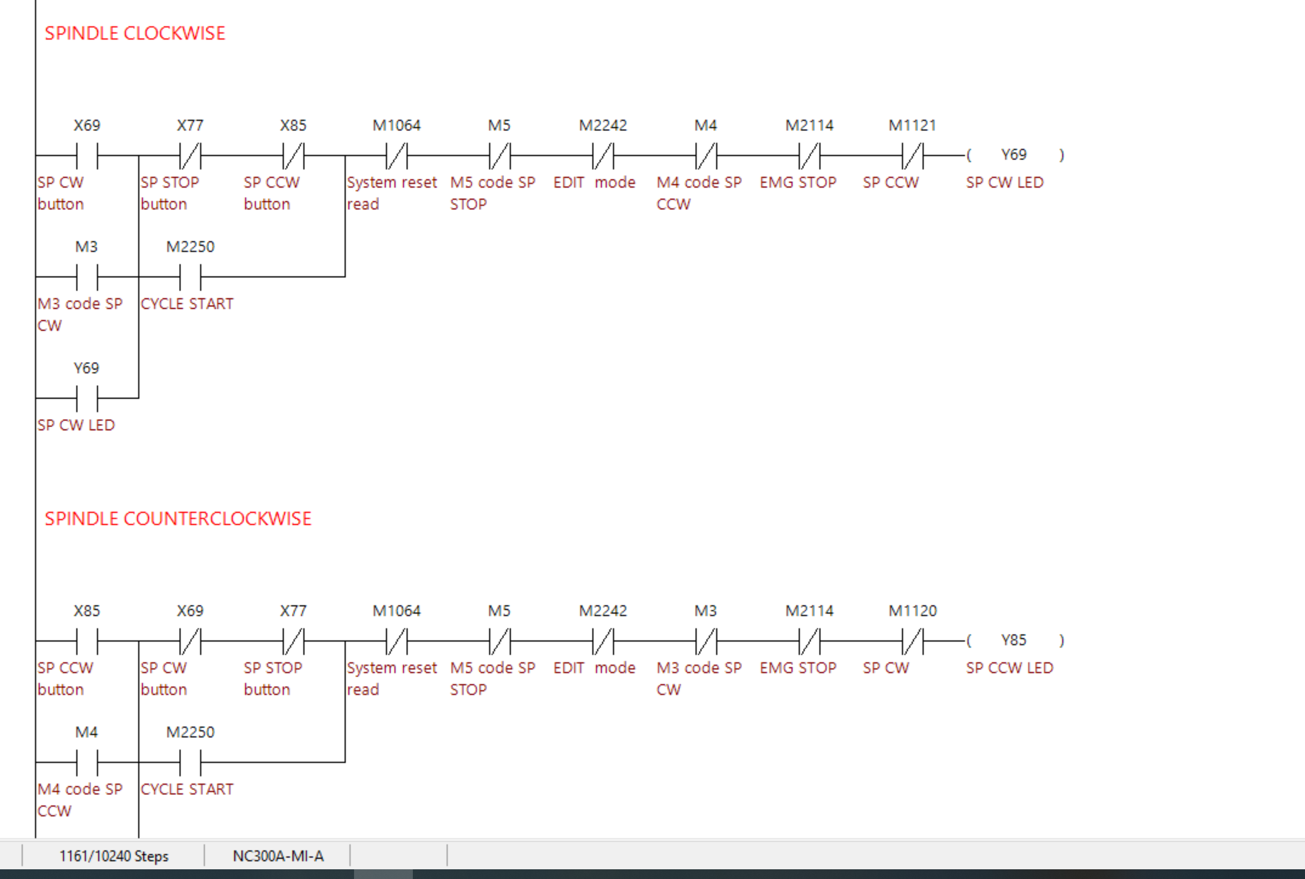

niksooon писал(а): ↑ а что ,даже совсем никакого базового ПЛК в стойке нет или удалили невзначай? Совсем с нуля делать несколько трудозатратно......
ПЛК есть, но он скрыт паролем от пользователя и нет никаких менюшек на экране. т.е. о его существовании можно только догадаться.

john1987887 писал(а): ↑ ПЛК есть, но он скрыт паролем от пользователя и нет никаких менюшек на экране. т.е. о его существовании можно только догадаться.
Что то какое-то недопонимание явно происходит ... на вашем видео на 3-й минуте я вижу искомое ,но совсем какое-то куцое.....
Вот к примеру небольшой фрагмент(одна двадцатая часть) ПЛК станка для наглядности. У вас есть на стойке нечто подобное ?

Re: Японец BROTHER TC-225 1989 г.в.
Сообщение MGG »
Да там тоже здоровое ПЛК, только версия куплена с закрытым этим всем, и тут еще не факт, что она будет нормально реагировать на изменения. Есть у них еще внутрений ПЛК, к которому доступа совсем нет. Полноценно открытй ПЛК от того как сейчас стойка отличается в 200-300 баксов в цене.

niksooon писал(а): ↑30 янв 2022, 09:35
Вот к примеру небольшой фрагмент(одна двадцатая часть) ПЛК станка для наглядности. У вас есть на стойке нечто подобное ?пример.png
Там листать в низ нужно. Это начальные строки

niksooon писал(а): ↑ Что то какое-то недопонимание явно происходит ... на вашем видео на 3-й минуте я вижу искомое ,но совсем какое-то куцое.....
Да, примерно так и есть, только у вас всё подробно подписано, у меня минимальные подписи. У вас какая стойка?
