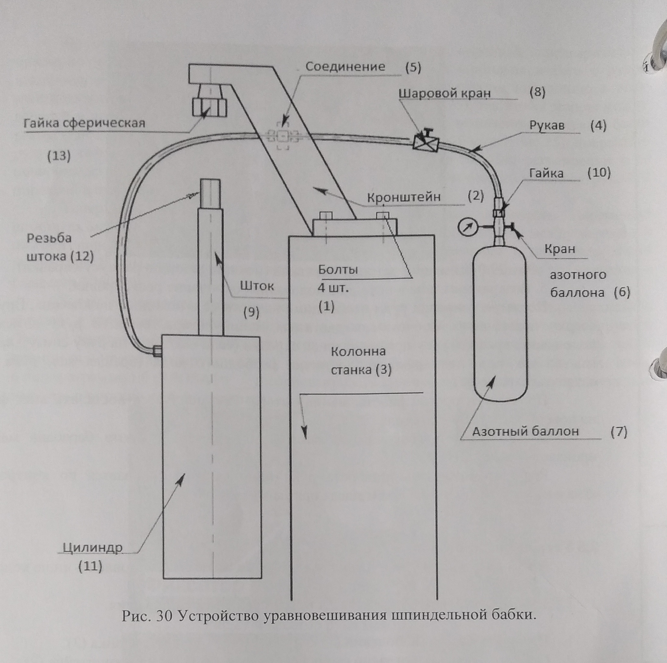

Сейчас продумываем систему противовеса. Видел где то на форуме обсуждение, не могу найти. Рассматриваем вариант с пневмоцилиндром с ресивером. Но что то не понятно совсем как это работать должно. Может на пальцах объяснит кто нибудь?)
На большом станке вот такая схема:
IMG_20191216_085533.jpg (10499 просмотров) <a class='original' href='./download/file.php?id=173398&mode=view' target=_blank>Загрузить оригинал (1.05 МБ)</a>
IMG_20191216_085602.jpg (10499 просмотров) <a class='original' href='./download/file.php?id=173399&mode=view' target=_blank>Загрузить оригинал (841.81 КБ)</a>
Тоже не понятно как работает

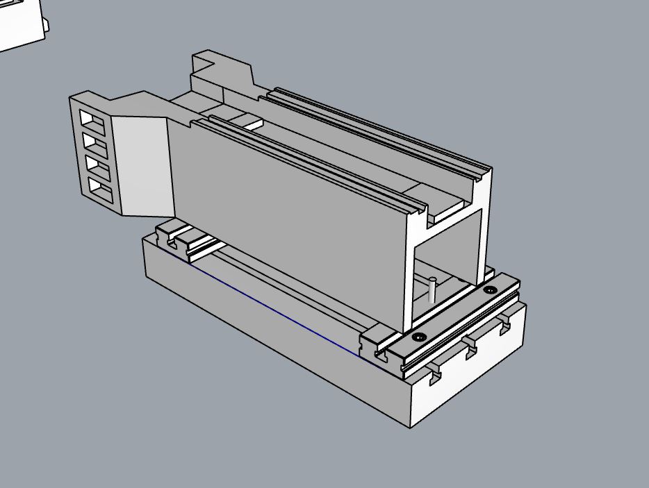

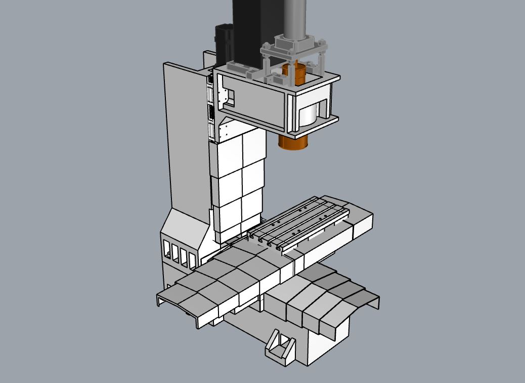

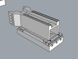

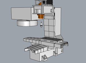

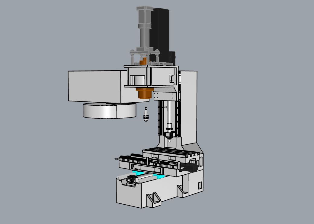

Изменений не так много. Увеличили длину станины, соответственно и толщину колонны. Набросал защиту, прикинул магазин на 12 инструментов.
4geg.JPG (10006 просмотров) <a class='original' href='./download/file.php?id=176932&mode=view' target=_blank>Загрузить оригинал (64.49 КБ)</a>
rfgeg.JPG (10006 просмотров) <a class='original' href='./download/file.php?id=176933&mode=view' target=_blank>Загрузить оригинал (67.68 КБ)</a>
111.JPG (10006 просмотров) <a class='original' href='./download/file.php?id=176934&mode=view' target=_blank>Загрузить оригинал (48.93 КБ)</a>
Пытаюсь продумать как это будет обрабатываться. Пара усп облегчила бы задачу.

Сделал небольшую симуляцию защиты в солиде. Кто нибудь знает как сделать подобное в компасе?
https://youtu.be/VNV4lVLFgLA

А зачем нужен именно компас? Если в солид все сделано
RNDL
Сообщения: 157
Зарегистрирован: 06 июн 2018, 18:29
Репутация: 67
Re: Вертикальный по алюминию 350х200х300
Сообщение RNDL »
Строим всё в компасе. В солид кое как перевел только чтобы подвигать вот так, посмотреть не цепляется ли что нибудь.
В солиде в сборке для детали можно задать ограничения, что я и сделал.
А в компасе такого нет. Сам я недавно только начал в компасе работать. Мельком посмотрел уроки, но дельного не нашел. Были какие то упоминания об анимации, может и есть смысл так сделать.

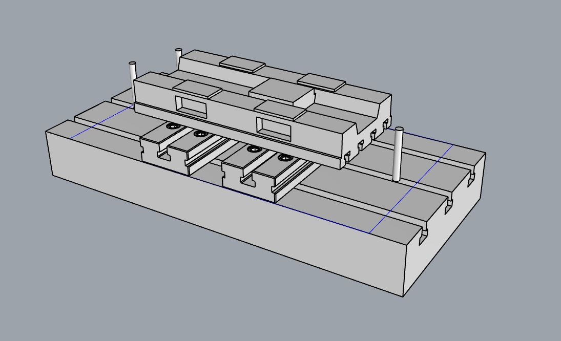

Igor1 писал(а): ↑ Никогда не понимал, почему такие столы делают. Может есть какое-то преимущество, раз на ОЦ такие применяют, но не могу догадаться. Ведь перевёрнутый вариант имеет явное преимущество - стол длиннее. Большой стол - это хорошо, есть возможность зажать большую заготовку, приспособления, да и просто зажимы иногда по размеру больше, чем заготовка. К тому же если перевернуть стол, то в полной мере можно реализовать преимущество этой схемы: теоретически бесконечно длинный стол,
Я при проектировании своего станка по мере обдумывания дважды увеличивал длину стола. Посмотрите мой проект, такая же вертикальная схема, у меня станок в 2-3 раза меньше вашего, а обрабатываемое поле почти такое же (по длине стол 500 мм, ход 350 мм).
viewtopic.php?f=146&t=20496&p=536918#p536918
У длинного стола центр тяжести может выходить за площадь опоры, и тогда происходит переваливание, люфты в опорах выбираются в разные стороны зависимости от его положения, соответственно непрямолинейность.
У схемы КРС стол всегда оперт на салазки с однонаправленной нагрузкой, прямолинейность движения наилучшая.

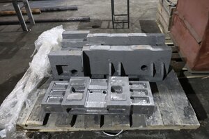

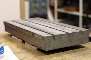

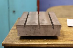

Итак, отлили пробные детали. Отфрезеровали вчерновую стол. Из видимых дефектов- проливы в некоторых местах, со стороны рёбер. Но вроде не критично.
20220203213316_IMG_1383.JPG (5250 просмотров) <a class='original' href='./download/file.php?id=201555&mode=view' target=_blank>Загрузить оригинал (565.39 КБ)</a>
20220203213154_IMG_1379.JPG (5250 просмотров) <a class='original' href='./download/file.php?id=201556&mode=view' target=_blank>Загрузить оригинал (680.43 КБ)</a>
20220203214116_IMG_1388.JPG (5250 просмотров) <a class='original' href='./download/file.php?id=201557&mode=view' target=_blank>Загрузить оригинал (970.46 КБ)</a>
