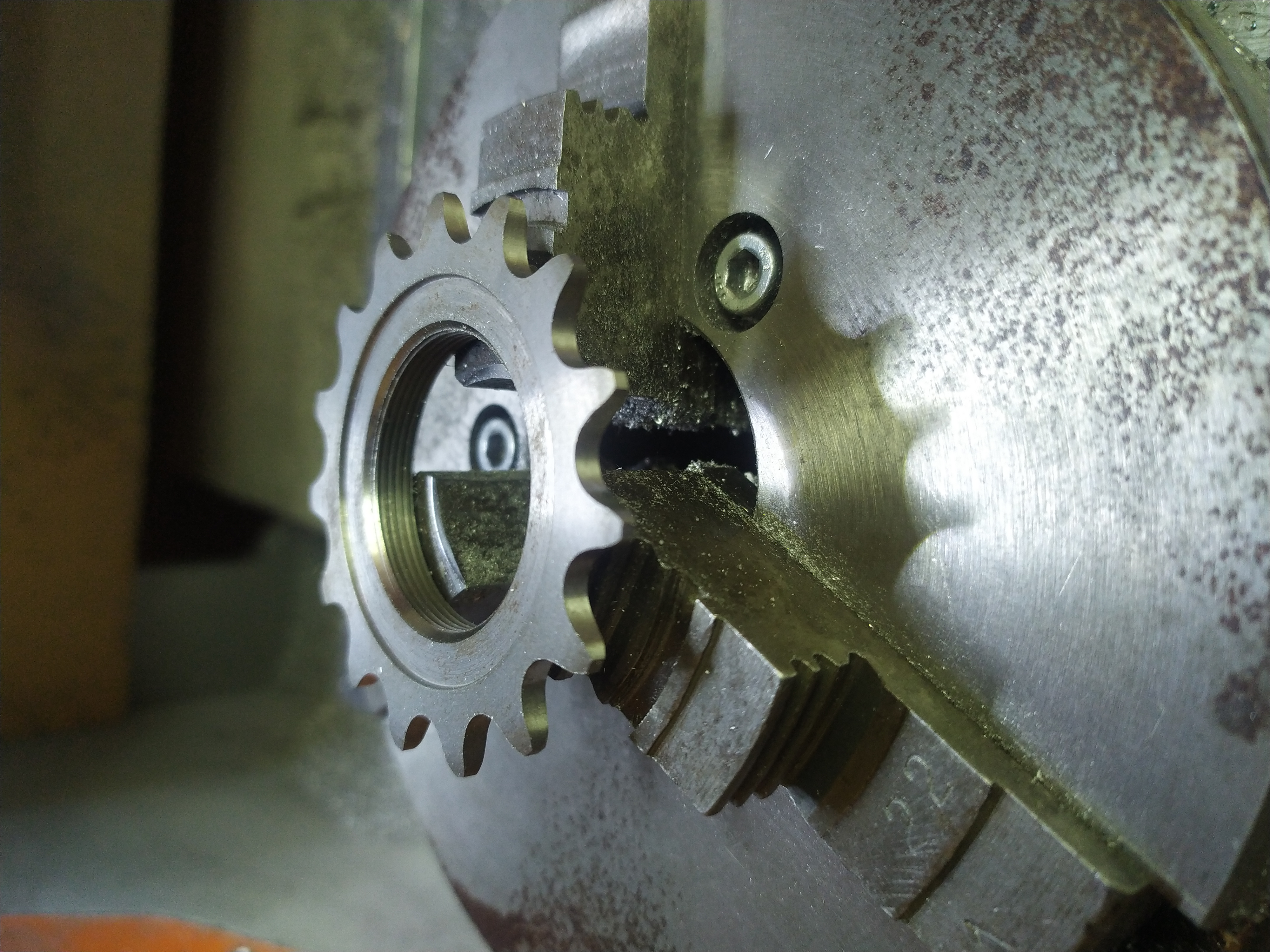

там видно, что зазор очень небольшой. разве что отодвинуть барабан от рабочего поля..и так далее))
Re: Мелкий+ 400х300х150 с автосменой
да вот такую маленькую сделать, под размер гайки

а не логичнее ли сделать сковородку прямо с конусом?
хотя, конечно, несколько сложнее.
Если есть дома оборудование то конечно
больше 35мм никак нельзя в эту автосмену пихать поскольку опускается он близко к вилками и в случае выступания чего либо за габарит оправки снесет вилку. все и сразу плюшки не выходят.
