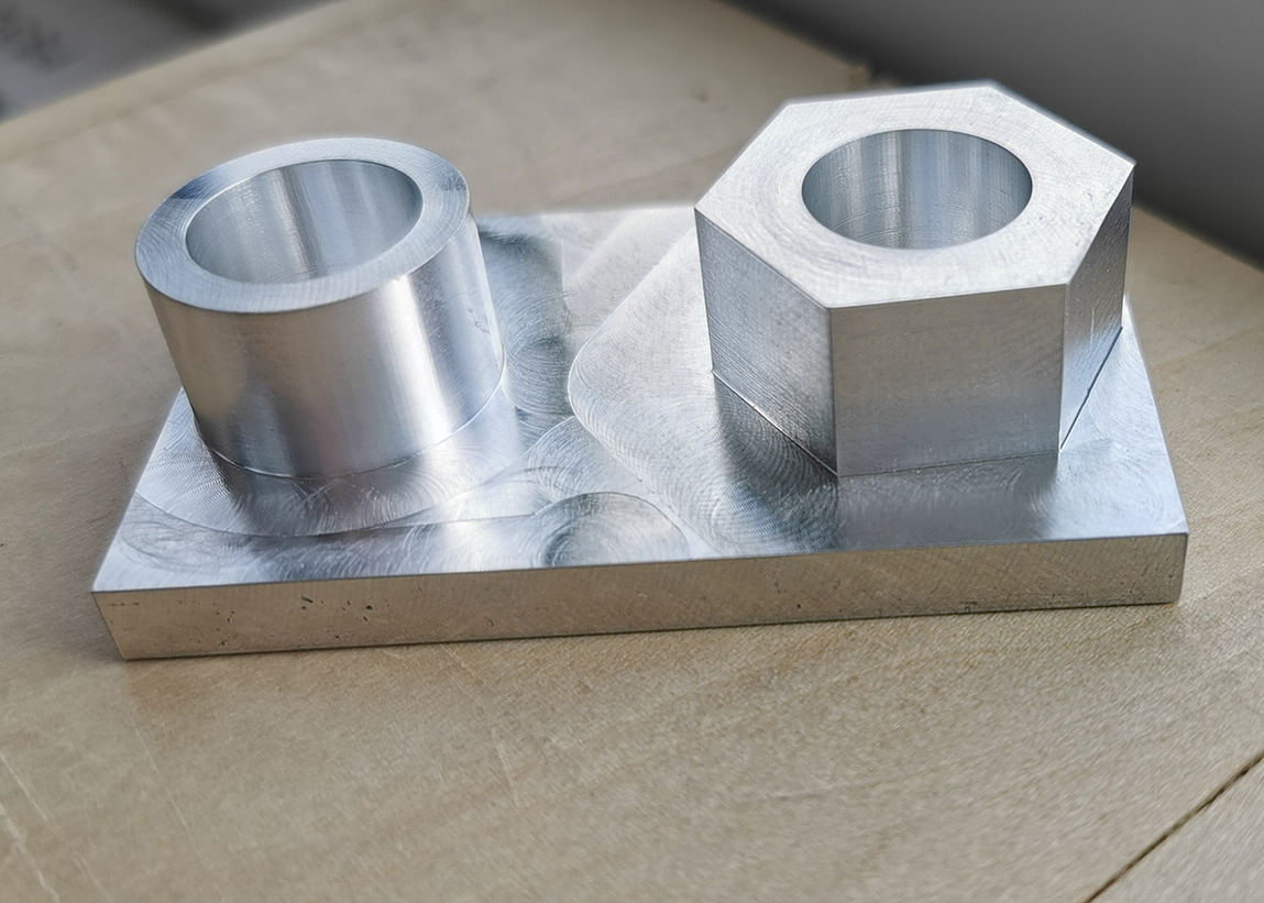

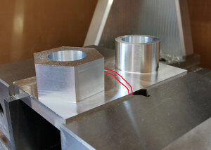

Сегодня пробу снял. Хотя я еще "тот" фрезеровщик. Опыта в солидкаме маловато, но как могу.
https://www.youtube.com/watch?v=PcsPtrXR_w4
Пилит однако.
Надо еще разобраться откуда косяк вылез.
IMG_20220116_153756.jpg (3381 просмотр) <a class='original' href='./download/file.php?id=201192&sid=3c363e82d5c78a61cd8963c9904a85bb&mode=view' target=_blank>Загрузить оригинал (935.3 КБ)</a>
IMG_20220116_154045.jpg (3381 просмотр) <a class='original' href='./download/file.php?id=201193&sid=3c363e82d5c78a61cd8963c9904a85bb&mode=view' target=_blank>Загрузить оригинал (851.05 КБ)</a>
IMG_20220116_154129.jpg (3381 просмотр) <a class='original' href='./download/file.php?id=201194&sid=3c363e82d5c78a61cd8963c9904a85bb&mode=view' target=_blank>Загрузить оригинал (569.38 КБ)</a>
Про размеры скажу - доволен. Снимать на мобильный и мерять то еще удовольствие.
