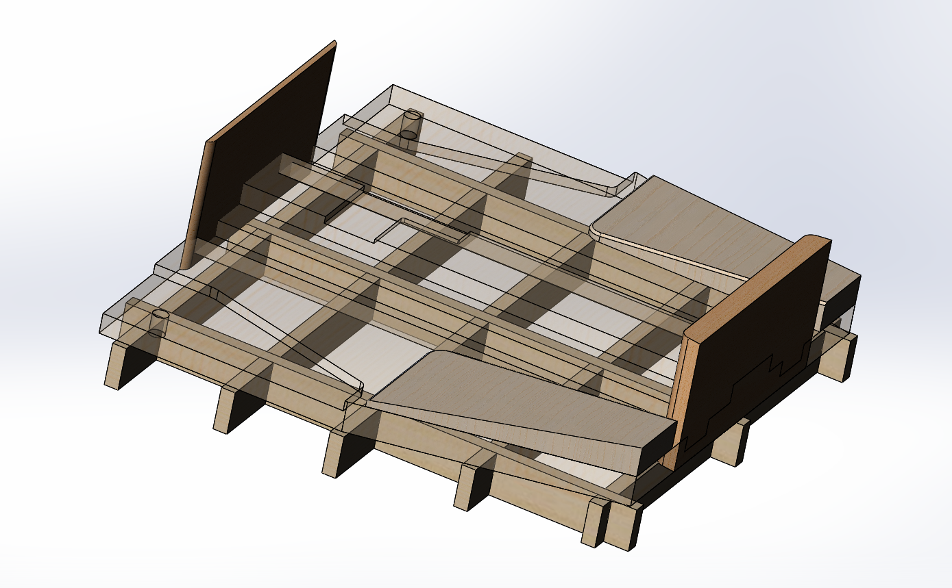

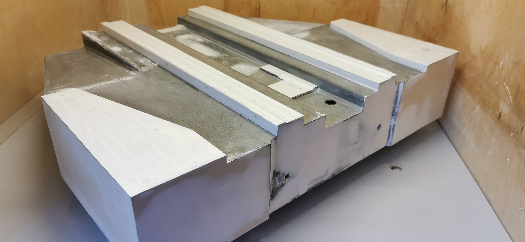

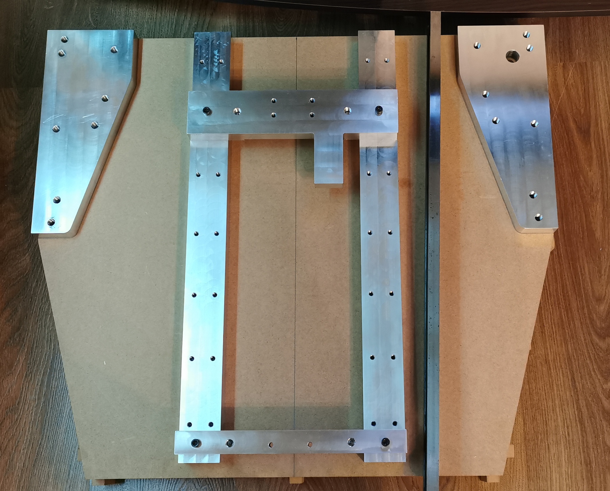

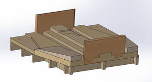

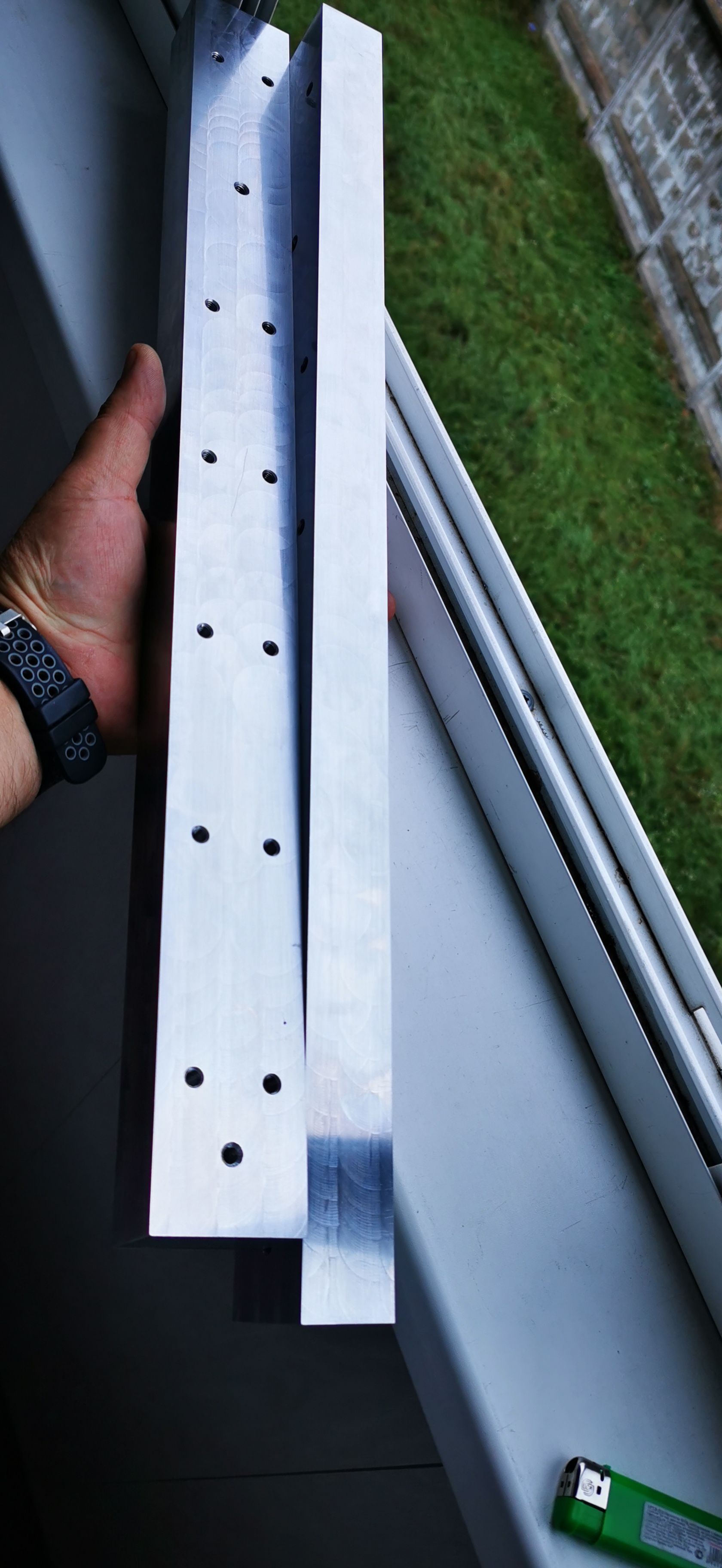

Как успехи? Бетонная станина готова?
Сообщения: 2893
Re: Под кодовым именем "Бобр2"
Hugo писал(а): 09 ноя 2020, 18:41 Как успехи? Бетонная станина готова?
Пока нет. Но процесс идет. Немного закладных напилил. Куча отверстий с резьбами. Покроил МДФ на опалубку. Нужно в кучу все собирать. Планирую в январе-феврале отлить.

Hugo
Сообщения: 1171
Репутация: 303
Сообщение Hugo »
Ждемс..., красивый проект у вас!
Особенно ждём видео заливки опалубки бетоном, простое и практичные видео... как закладные заложены перед заливкой, как заливка осуществляется, какая вибрация... интересно посмотреть.

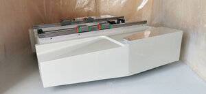

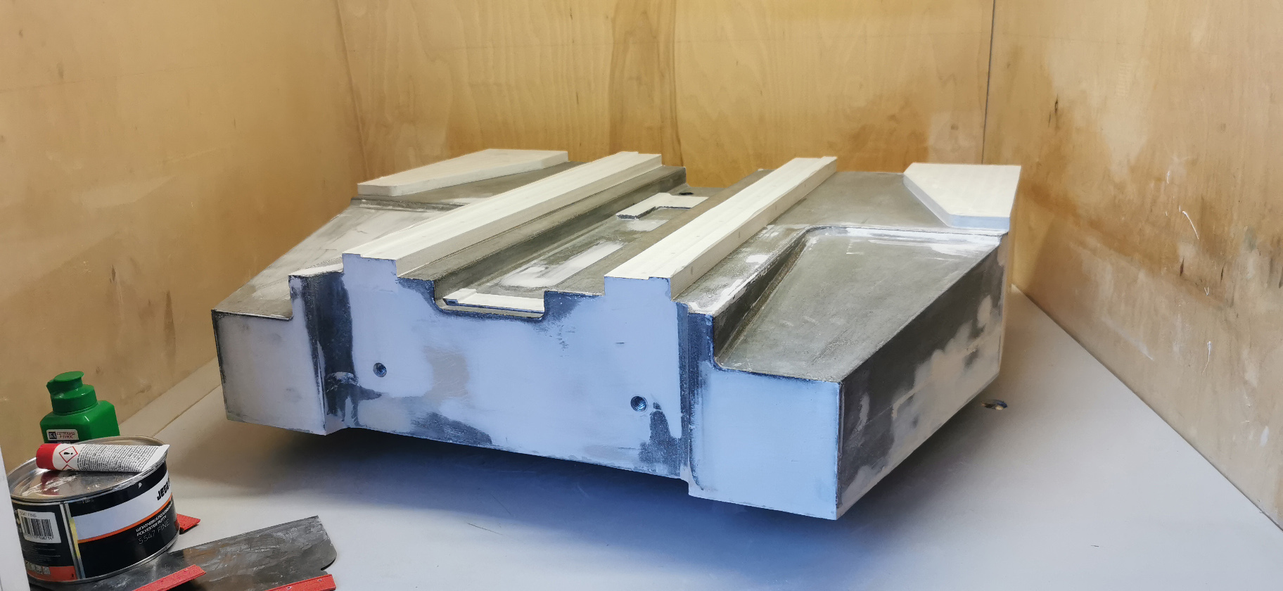

Всех приветствую!
Так получалось, что больше читал форум чем писал. Подвижек из-за нехватки времени почти не было.

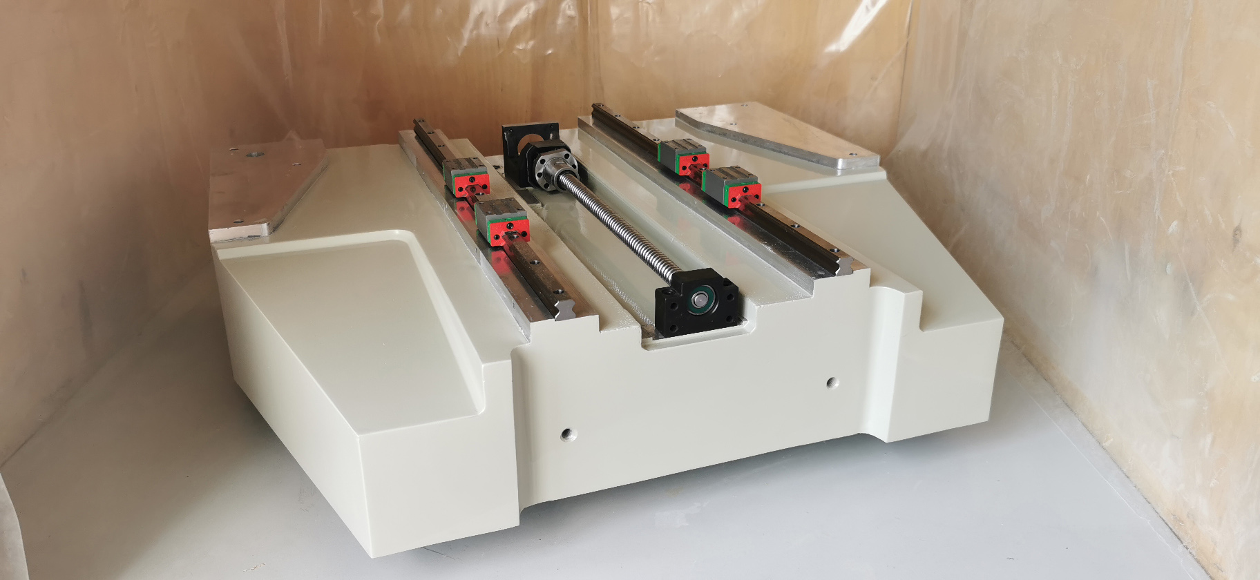

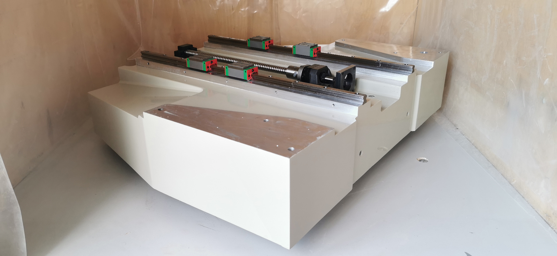

Станина тихонько лежала на балконе и ждала своего часа. Вот, вроде бы, и настал тот час. Шпаклевка, грунтовка и покраска.
Дальше буду заниматься выставлением рельс и прочими делами.

Рельсы в пазах сделаны (упор к бортику), катаются по часовому индикатору ровно? то есть получилось ровно сделать до бетонирования выставить, и после бетонирования, после высыхания осталось ровно?
Многие, как я понял, по этой причине бурт не делают, а ставят винты и внутренности (цилиндры) от подшипников, которые регулируют рельс.
Сообщения: 2893
Hugo писал(а): 08 авг 2021, 16:40 Выглядит очень достойно!
Я не выставлял закладные по индикатору до заливки. Просто уложил их в карманы и все. Пазы под рельсы и ШВП фрезеровал уже по месту, на отлитой станине. Сейчас прикрутил как есть и проехал индикатором. Пару соток в некоторых местах гуляет. но я пока ничего не юстировал. Тупо винтами рельсы прикрутил. Чуть позже займусь юстировкой. Хочу в сотку (не более) выставить.

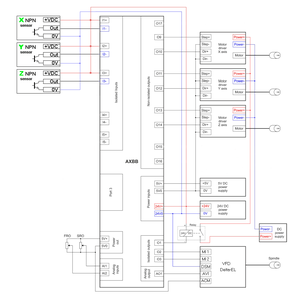

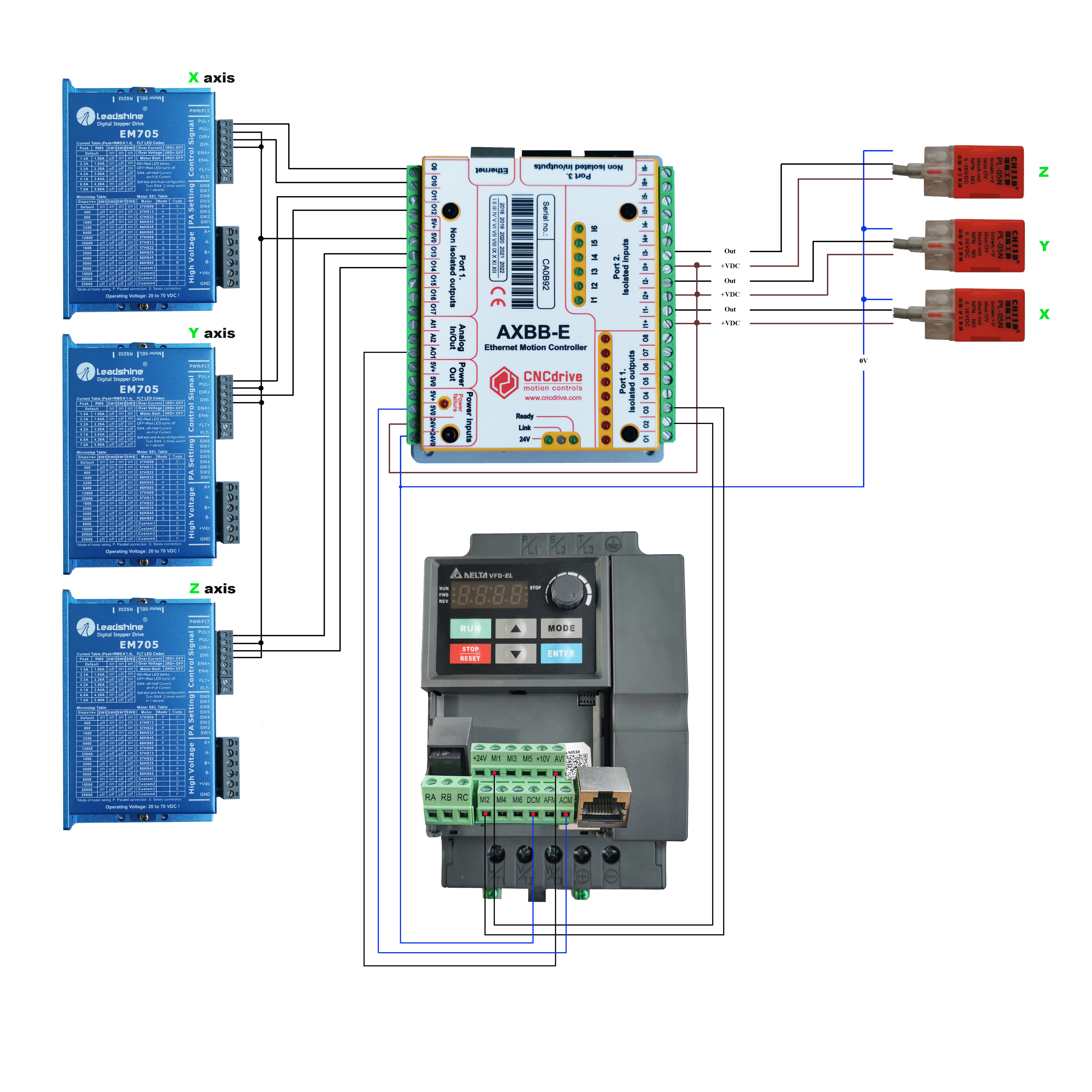

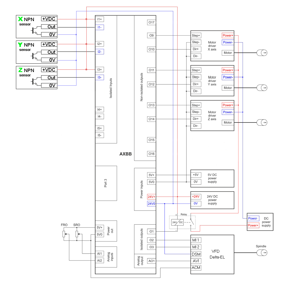

Я смотрю ты контроллер (axbb-e) выбрал UCCNC, как первое ощущение по сравнению с матчем? Не жалеешь? И как подключение было - простое?
У меня два станка, один с mach3 с народной версией и 2 станок с UCCNC, мне больше нравится uccnc, ставь на любой компьютер, загружаешь любые фоновые программы, ничего не мешает, сбоев нету, работает в фоновом режиме... пока я проект другой делаю... всё работает без геморроя, плюс лицензия включена.
Сообщения: 2893
Hugo писал(а): Я смотрю ты контроллер (axbb-e) выбрал UCCNC, как первое ощущение по сравнению с матчем? Не жалеешь? И как подключение было - простое?
Нет, не жалею. Конечно, с Мачем не сравнить.
По подключению особых проблем не испытывал. Подключал все поэтапно. Сначала частотник Дельту прикрутил, потом датчики дома. Затем резисторы подвесил для управлением оборотами и подачей. Все работает. Еще пару подключений сделаю позже. Хочу еще крутилку ручного генератора пристроить, но пока не знаю как.
AXBB-E.jpg (5172 просмотра) <a class='original' href='./download/file.php?id=197256&mode=view' target=_blank>Загрузить оригинал (8.03 МБ)</a>
AXBB-E.png (5172 просмотра) <a class='original' href='./download/file.php?id=197257&mode=view' target=_blank>Загрузить оригинал (108.58 КБ)</a>
NikolayUa24
Сообщения: 1299
Репутация: 256
Настоящее имя: Николай
Сообщение NikolayUa24 »
shalek писал(а): Хочу еще крутилку ручного генератора пристроить, но пока не знаю как.
канал automateanything видео uccnc mpg verus x box controller
Сообщения: 2893
NikolayUa24 писал(а): канал automateanything видео uccnc mpg verus x box controller
Я видел это. Конечно, с настройками поможет, но не понятно как подключал пульт к плате. Я только хочу поставить на панель колесо и переключатель осей. Планирую из ноута типа стойки замутить. Экран, под ним клавиатура, пару резисторов SRO и FRO, переключатель осей с колесом и E-Stop. у может еще пару кнопок физических включения и выкл. .

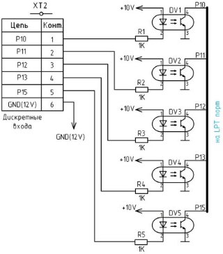

NikolayUa24
Сообщения: 1299
Репутация: 256
shalek писал(а): с настройками поможет.
Там нечего настраивать.Нужна доп плата типа опторозвязка под Port 3 Input (вход) можно использовать (Китай) опторозвязка на 5 осей.
Port 2
MPG
A-14-
B15-
попробовать выкроить 1 пин под Х 0.01 164
pin
10 - X select 220
11 - Y select 221
12 - Z select 222
13 - X 0.1 165
15 - X 1 166
I/O TRIGGER
INPUT TRIGGER или OUTPUT TRIGGER через Set выбирай что нужно назначить,прописать порт и пин.
MPG генератор прописать порт и пин.
MPG prescaler: 10 MPG filter const.: 30
MPG spd mult..: 5
В папке Documentation есть номера кнопок,Led и т.д
Или городить свое взамен под порт 3 (Китай) опторозвязка на 5 осей. (5069 просмотров) <a class='original' href='./download/file.php?id=197261&mode=view' target=_blank>Загрузить оригинал (23.3 КБ)</a>
