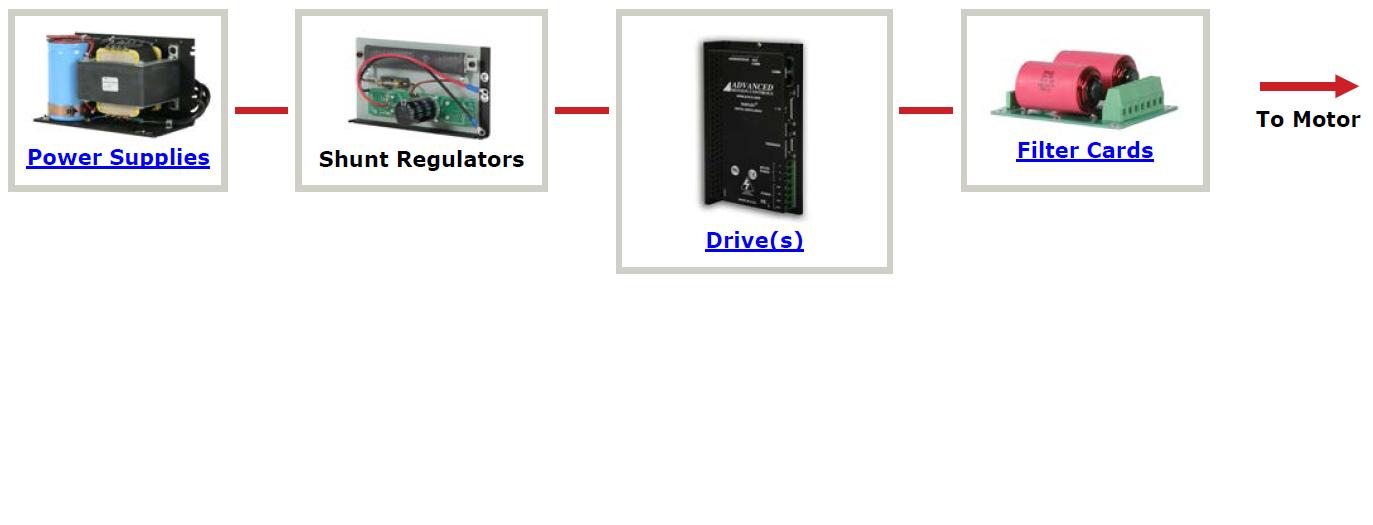

amc.JPG (2007 просмотров) <a class='original' href='./download/file.php?id=194406&mode=view' target=_blank>Загрузить оригинал (40.83 КБ)</a>
вот так собирается цепочка по мнению производителя.
shunt.JPG (2007 просмотров) <a class='original' href='./download/file.php?id=194407&mode=view' target=_blank>Загрузить оригинал (28.89 КБ)</a>
вот так цепляется шунт.
В конкретном моем случае будет так: один трансформатор, один выпрямитель, один шунт, три привода, три мотора.
плату изготовили, отгрузили, деталюшки вроде как сегодня поедут.
единственное, что переделал бы сейчас - мост смонтировал бы на плате шунта. и лампочку туда, чтоб видно было, что срабатывает...

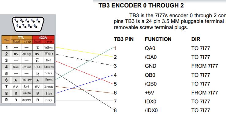

Сигнал +-10 В на привода подключил к AOUT и GND колодки ТВ5.
С подключением линеек затрудняюсь. Китайцы не положили схему расключения своих линеек, нашел в сети от похожих SINO.
LS27I77.jpg (1834 просмотра) <a class='original' href='./download/file.php?id=194662&mode=view' target=_blank>Загрузить оригинал (44.29 КБ)</a>
Других вариантов я придумать не смог...
У МЕСА земляной контакт №3 это про питание? Если так, то его нужно соединять с контактом №2 на линейке? И тогда контакт №4 на линейке к заземлению станка?
По мануалу от 7I77

elephant007 писал(а): Других вариантов я придумать не смог...
По мануалу от 7I77
Если по линейке распиновка верная, то все так.
Джамперы по умолчанию как раз для дифф сигнала. Трогать не надо

Грызет меня мысль, что распиновка моих линеек может не совпадать с распиновкой Sino... Визуально они отличаются только цветом пластика в заглушках, но вдруг?
Если посмотреть в Халскопе сигнал x-jog-count и он отличный от нуля, это значит линейки чтото посылают?
upd. Линейки молчат. Спалил, похоже.

есть способ угадать, какие ноги у линейки за питание ответственны? тогда бы я припер к станку осциллограф и пробежался бы по остальным ногам линейки...
