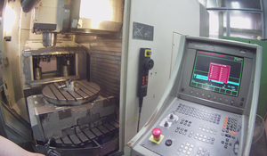

DECKEL DMU-60T
Вертикально-фрезерный обрабатывающий центр с ЧПУ
DMU-60T (21165 просмотров) <a class='original' href='./download/file.php?id=191305&mode=view' target=_blank>Загрузить оригинал (2.81 МБ)</a>
DMU-60T
Технические параметры:
  • Длина рабочего стола 1000 mm
  • Ширина рабочего стола 600 mm
  • Мощность привода шпинделя 18000 W
  • Количество управляемых ЧПУ осей 5 штук
  • Количество синхронных осей 5 штук
  • Минимальная скорость вращения вертикального шпинделя 20 1/min
  • Максимальная скорость вращения вертикального шпинделя 18000 1/min
  • Длина перемещений по оси Х (механическая подача) 630 mm
  • Длина перемещений по оси Y (механическая подача) 560 mm
  • Длина перемещений по оси Z (механическая подача) 560 mm
  • Максимальная скорость подачи по оси Х 433.3 mm/s
  • Максимальная скорость подачи по оси Y 433.3 mm/s
  • Максимальная скорость подачи по оси Z 333.3 mm/s
  • Общая петребляемая мощность 28 kW
Возможные проблемы с модификацией защитных шторок инструментального магазина.
У меня изначально было переделано с электрического привода на пневматику где-то в европе, есть наработки PLC файлов (статья и инструкция ) удалены администратором чипмейкера :cry: , но есть дамп всей папки PLC TNC426/430 если кто желает увеличить срок службы пневмо-цилиндров. Там внесены изменения и алгоритмы с нужной функции безопасности для закрытия шторок в процессе запуска автоматически и по таймеру поддаётся кратковременно воздух для удержания шторок в открытом и закрытом состоянии (пневмоцилиндры будут почти вечные, главное не наглеть, с палец сифонная дырень воздуха там не к чему).

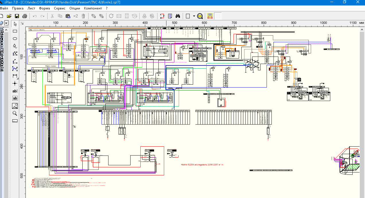

Выкладываю не до конца перерисовыванию схему в формате S-Plan:
DMU-60T-80T.zip
Схема DMU-60T и DMU-80T (перерисованная и не полная).
(60.37 КБ) 268 скачиваний
Сам редактор S-Plan можете бесплатно скачать на https://cxem.net/software/splan.php
Тема создана в связи с популярностью, даже в шоке и не пойму и как же находят контакты со мной :thinking:
Постараюсь ещё порыться и восполнить как нибудь этот технологический пробел.
Главная проблема не в той проблеме и чувствую, что с этими станками тут скорей всегда комплекс проблем. Схема позволит вам понять систему расторможения двигателей, именно этот узел вводит всех в заблуждение.

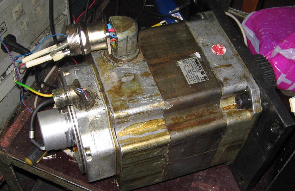

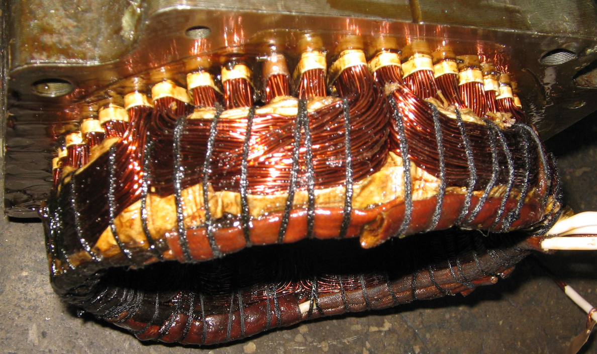

Двигатель Z
Двигатель годен к перемотке, но перемотка очень сложная. У нас мастера смогли частично заменять обмотки. Двигатель оси Z:
2021-01-20_22-40-18.png (21147 просмотров) <a class='original' href='./download/file.php?id=191308&mode=view' target=_blank>Загрузить оригинал (2.07 МБ)</a>

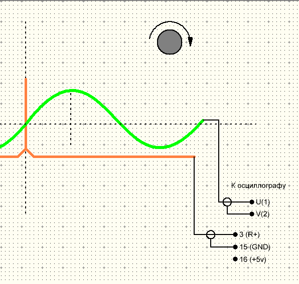

Энкодер выставляется просто, но заранее замерьте сигнал Z метки по отношению к нужной фазе, запишите и восстановите как было. Питание энкодера 5в.
Выставление энкодера Hendenjain ERN ...
2021-01-20_22-44-11.png (21147 просмотров) <a class='original' href='./download/file.php?id=191310&mode=view' target=_blank>Загрузить оригинал (1.96 МБ)</a>

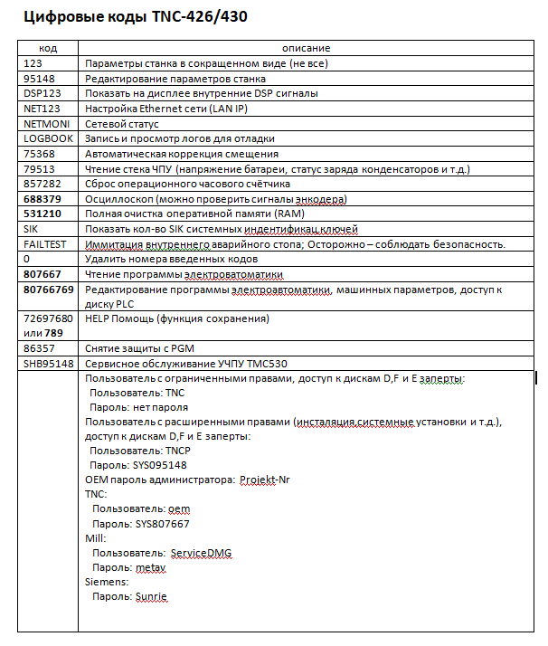

На десерт вам не в текстовом виде помощь от злых сил и волшебников, которые могут навтыкать всякие маркеры и прочую лабуду и уйти, а после талантливый электронщик вынужден разбираться в причине и находить её через PLC в системе, ведь эти знания выдаются только аттестованным, обученным и т.п. специалистам.
Признаки волшебства маркерщиков :freak_in_action: (если ремонтировали до вас и забыли убрать маркеры):
  • Не включается сама по себе гидравлика и игнорирует контроль давления
  • Не включает смазку и игнорирует контроль
  • Игнорирует контроль важных функций
Кажись код: 531210 сбодрит систему
Но на всякий случай вот вам аптечка:
КОДЫ
Коды TNC-426 TNC-430 (21147 просмотров) <a class='original' href='./download/file.php?id=191318&mode=view' target=_blank>Загрузить оригинал (26.69 КБ)</a>

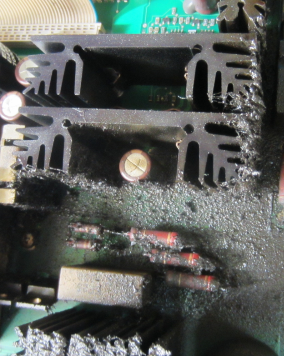

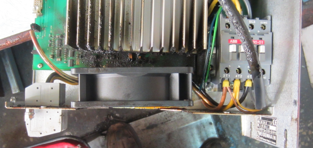

ЭЛЕКТРОНИКА
Туда лучше не лезть и чтоб это сделать, нужна профилактика силовых частей. Разобрать блоки Hendenhain довольно муторно и сложно, особенно силовые, но при таком засоре это сделать обязательно!!!!!
2021-01-20_23-07-39.png (21139 просмотров) <a class='original' href='./download/file.php?id=191320&mode=view' target=_blank>Загрузить оригинал (1.64 МБ)</a>
2021-01-20_23-07-22.png (21139 просмотров) <a class='original' href='./download/file.php?id=191321&mode=view' target=_blank>Загрузить оригинал (940.91 КБ)</a>

Мне удалось как-то избавится от узла активного диодного моста IGBT и запустить БП в исправное состояние, но это было торопясь и нужно было создать плавный заряд конденсаторов перед включением, да и пришлось в машинных параметрах убавить кинематику, иначе остановка шпинделя и опускание (рывок) стола провоцировал нехватку этих 10-20% КПД диодного моста, не зря там стоял активный IGBT мост:
[youtube]https://www.youtube.com/watch?v=j550bQGsiG8[/youtube]
Какую куда перемычку вставлял и как подавал сигнал на готовность высоковольтной части не помню, утеряно всё от вандализма администратора на чипмейкере.
От бабахов было выходили и всякие элементы в PLC, благо там простая логика и много легко было найти на радио рынке.
