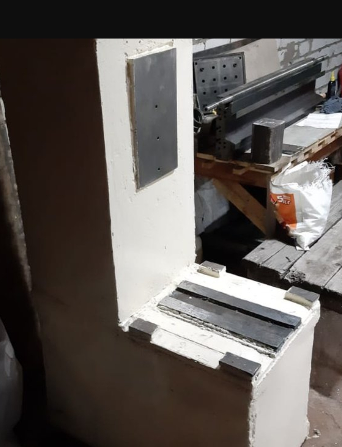

Что, ж, поддам и я копоти, встречайте, маленькая plot овская станина
EknJKA6BEZ8.jpg (37796 просмотров) <a class='original' href='./download/file.php?id=190782&mode=view' target=_blank>Загрузить оригинал (991.35 КБ)</a>
Досталась одна из первых, серийный номер 10, по весьма вкусной цене, 65к отдал

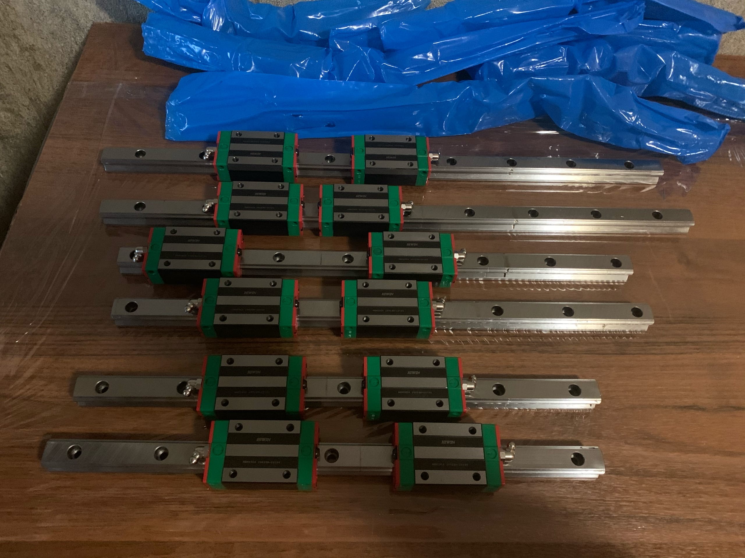

Комплектующие:
Рельсы Hivin 20е класса С
ШВП TBI Motion 7го класса
Опоры bk\bf 15 5го класса

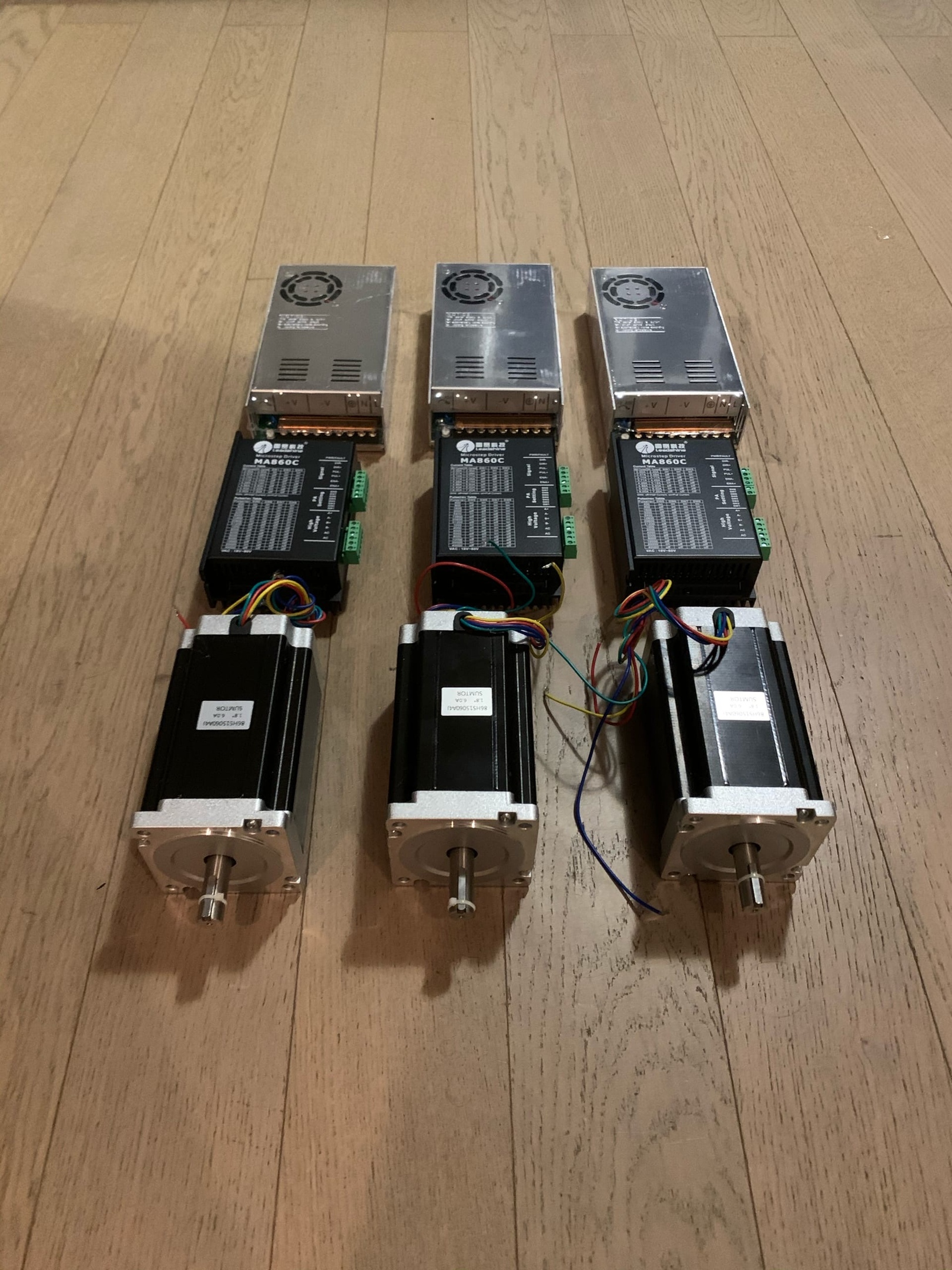

Контроллер DDCS V3.1 на 4 оси(если поворотку захочется)
Шаговые двигатели 86HS15060A4J 12 Нм
Драйвера МА860С

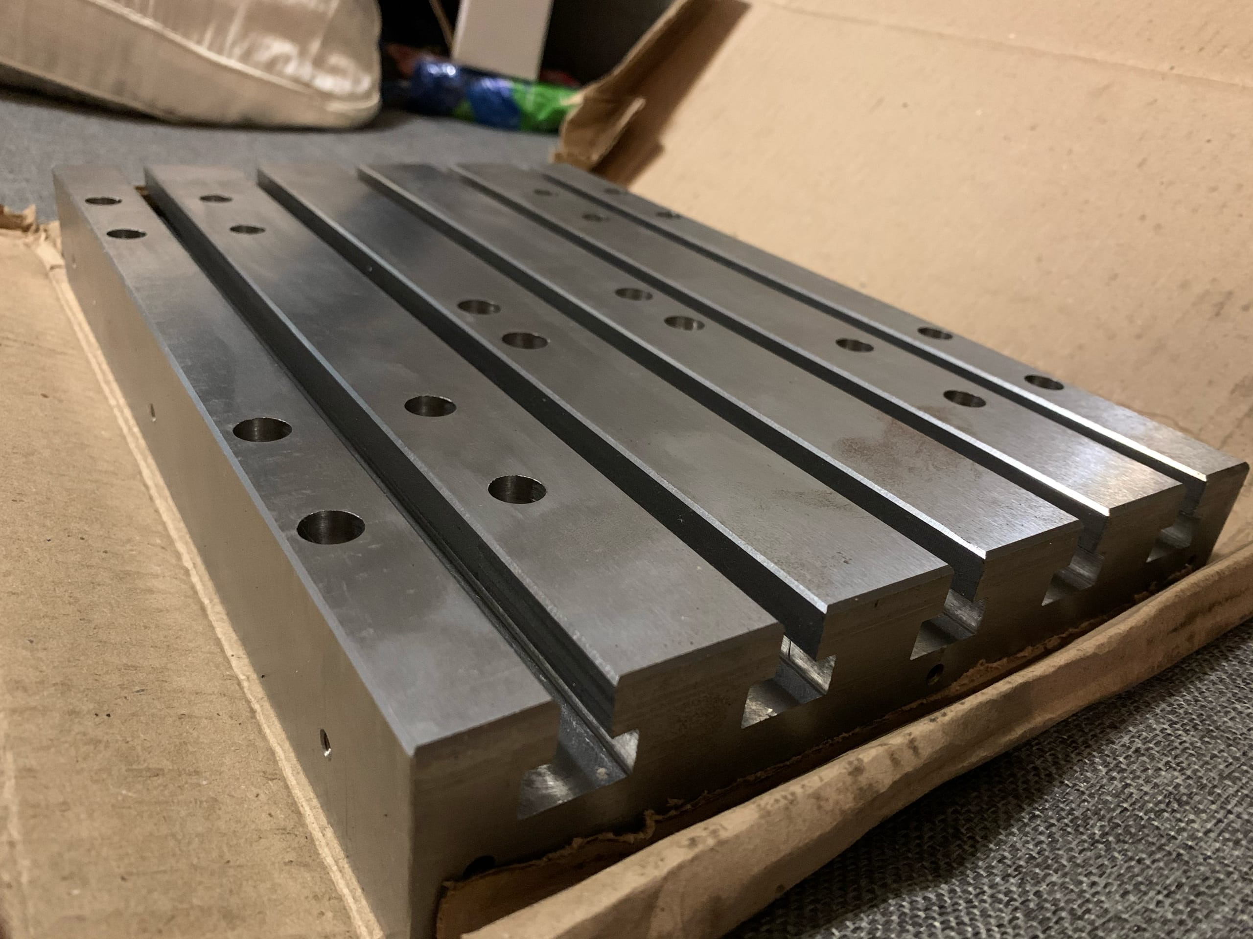

Детали:
VkUxgBgiZ8E.jpg (37796 просмотров) <a class='original' href='./download/file.php?id=190784&mode=view' target=_blank>Загрузить оригинал (583.09 КБ)</a>
jDS3FUzYFfE.jpg (37796 просмотров) <a class='original' href='./download/file.php?id=190785&mode=view' target=_blank>Загрузить оригинал (596.51 КБ)</a>
iK_wO8ts9d4.jpg (37796 просмотров) <a class='original' href='./download/file.php?id=190786&mode=view' target=_blank>Загрузить оригинал (416.23 КБ)</a>
Заказывал на стороне. Переходные плиты, сварная бабка, фланцы ШД и крепления гаек ШВП из Ст3, шлифованные
Рабочий стол из 30ХГСА, шлифованный, закалака 32-38 HRC. Пока пазы фрезеровали, сломали 5 фрез :hehehe:

А зачем такие мощные ШД? Аж на 12Нм :wtf:

По косякам... в местах нарезания резьбы под крепления рельс вылезли бугорки, что дало ощутимый винт, и слишком большое скругление на закладной, в месте соединения буртика и плоскости под рельсу. "Лизнули" заново, теперь все норм. Я скуп на измерительный инструмент, но что смог, то намерил уже после "облизвывания"
Но нужно понимать, все таки, что это один из первых образцов
Винтовое скручивание закладной, по ширине контакта рельсы, не больше 0.004-0.005, но скорей всего это дает о себе знать рельса, тк измерял катанием каретки с индикатором вдоль линейки
Ставим линейку на каретки, перпендикулярно рельсам,
щуп 0.02 не лезет
Наклон колонны относительно основания вдоль оси станка - 0.01мм "назад", равномерно по всей длине хода оси Z
Перпендикулярно оси станка еще не мерил

xenon-alien писал(а): ↑07 янв 2021, 16:34 А зачем такие мощные ШД? Аж на 12Нм :wtf:
Я брал у всем известного китайца комплектом, там разница с 8.5 нм комплектом была 2000р, решил уж пусть будет запас

Что еще нужно добавить... станина была отлита еще в марте-апреле, до сих пор не повело, что мерил летом, то и осталось, вообщем то
Итак, сборка
A-1hb_w88fA.jpg (37748 просмотров) <a class='original' href='./download/file.php?id=190790&mode=view' target=_blank>Загрузить оригинал (1.09 МБ)</a>
xeB5BmUJcpI.jpg (37748 просмотров) <a class='original' href='./download/file.php?id=190791&mode=view' target=_blank>Загрузить оригинал (975.26 КБ)</a>
RMduo8dk0CI.jpg (37748 просмотров) <a class='original' href='./download/file.php?id=190792&mode=view' target=_blank>Загрузить оригинал (960.37 КБ)</a>
Станок пока остался в таком состоянии, продолжение в конце января- начале февраля
Из будущих переделок, надо бы предусмотреть отбойник для оси Z, переточить отверстия на рабочем столе, напутал с размерами

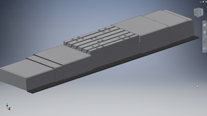

Ну и защита... будет телескопическая, пока отрисована только ось X
tE3jK0e.png (37748 просмотров) <a class='original' href='./download/file.php?id=190793&mode=view' target=_blank>Загрузить оригинал (454.68 КБ)</a>
Нет, я не буду серии гонять в квартире на балконе) он тут на время сборки и пуско-наладки, потом буду помещение искать

Вид для станка чуть ли не последнее дело. Мне вот не нравится эта станина. Закладные все с краю размещены, охвата смесью, как минимум с одного бока закладной, нет вообще, что там с адгезией вообще не понятно. Вот весело будет, если хоть одна закладная отлипнет. Особенно печально выглядят подошвы у колонны, тоненькие, что пипец.

Подошвы там 12мм, стальные, с какой целью их делать толще? А то, что закладные с одной стороны контактируют с ПГ, так я смутно представляю Рабочую нагрузку, при которой они могут отлипнуть

Holevovka писал(а): ↑ Ну и защита... будет телескопическая, пока отрисована только ось X
Добрый день!
А plot совсем никакую модель к своим станинам не прилагает? Типа вот вам кусок камня с базами под рельсы и ШВП, а дальше сами? Сам сейчас проектирую станок в соседней теме и тоже мучаюсь с защитой.
1. Можете свой конструктив снизу показать в сложенном и разложенном положении элементов телескопа?
2. Какая общая ширина по оси Х получается?
3. Под колонной достаточно места чтобы защита оси У уходила под колонну?
4. Над расположением кабель-каналов уже думали?
