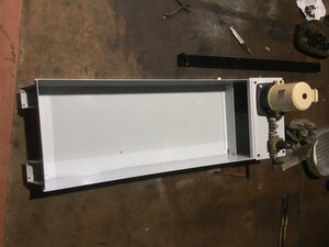

Сообщение ali »
пескаструй и покраска порошковая все кожухи кроме коробки щитка. Двухцветный получается станок. Кожуха осей шлифанул и буду чернить
IMG_1599.JPG (1643 просмотра) <a class='original' href='./download/file.php?id=188550&mode=view' target=_blank>Загрузить оригинал (2.39 МБ)</a>

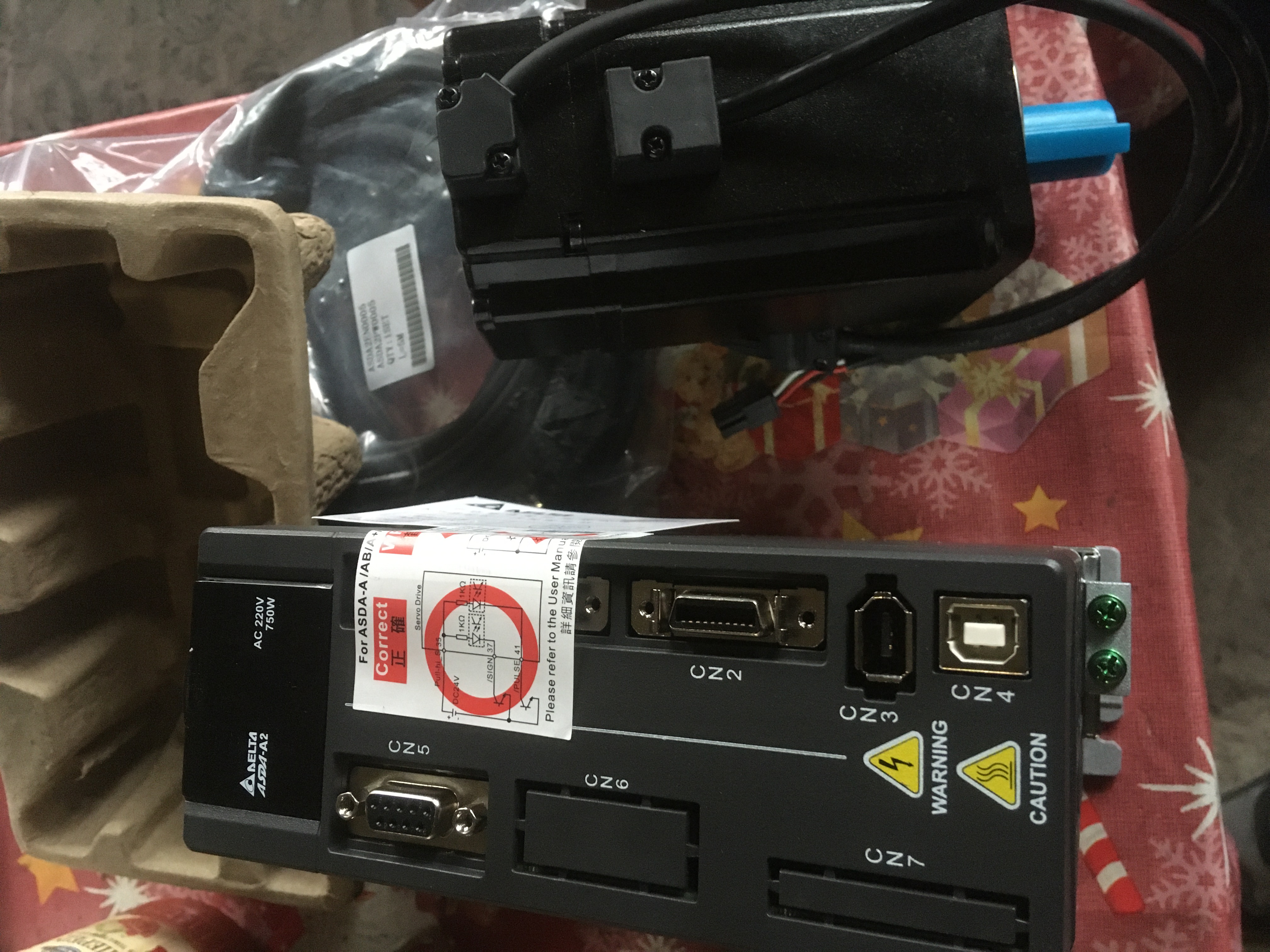

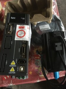

Re: Brother tc 225 модернизация
Сообщение ali »
Пришли моторы. Буду делать переходники
IMG_1666.JPG (1389 просмотров) <a class='original' href='./download/file.php?id=188977&mode=view' target=_blank>Загрузить оригинал (2.17 МБ)</a>
IMG_1667.JPG (1389 просмотров) <a class='original' href='./download/file.php?id=188978&mode=view' target=_blank>Загрузить оригинал (2.7 МБ)</a>

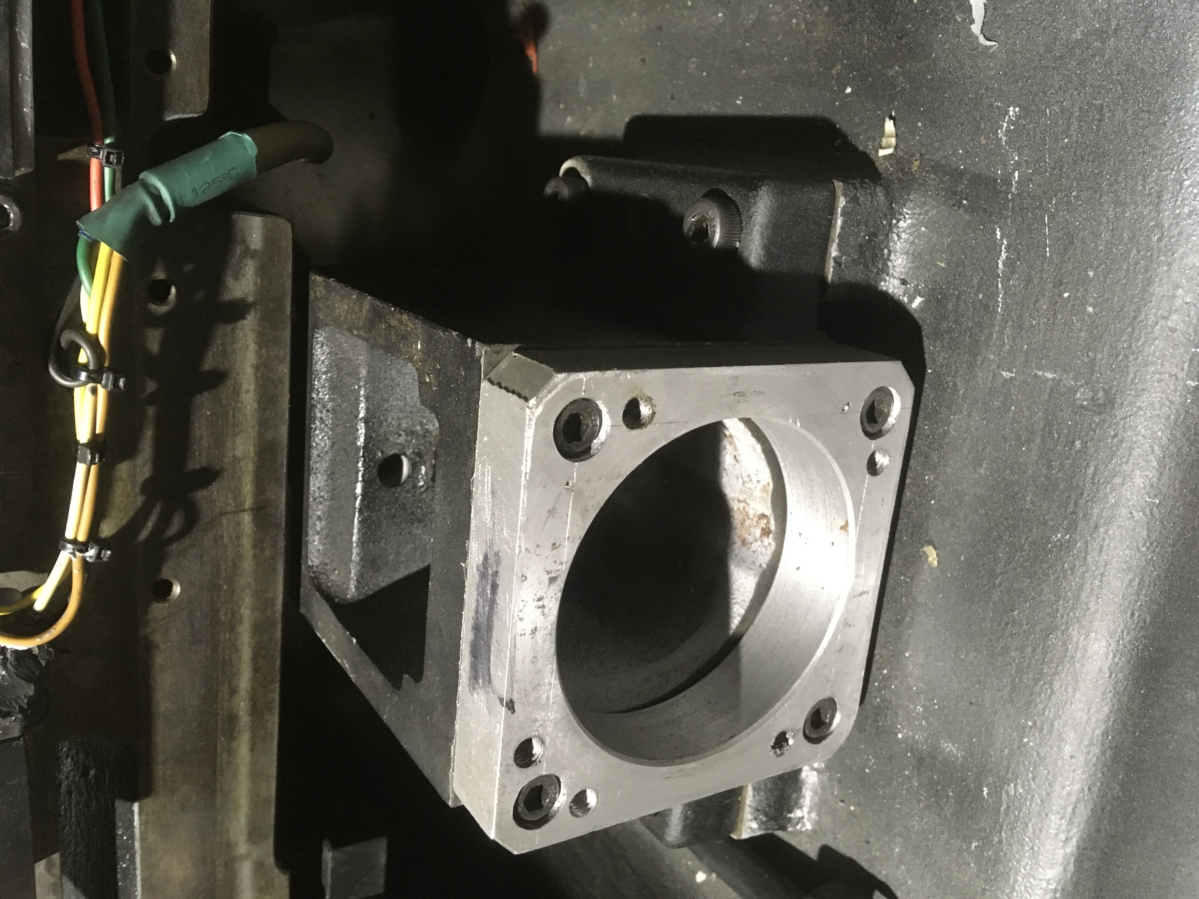

Сообщение ali »
поставил переходники
IMG_1673.JPG (1329 просмотров) <a class='original' href='./download/file.php?id=189217&mode=view' target=_blank>Загрузить оригинал (2.22 МБ)</a>
Сообщение Vitalii »
А как обеспечили соосность? Вроде не видно выточки.
ali
Сообщения: 69
Зарегистрирован: 09 июн 2020, 21:04
Репутация: 25
Настоящее имя: aligadji
Сообщение ali »
Vitalii писал(а): 29 ноя 2020, 17:49 А как обеспечили соосность? Вроде не видно выточки.
Спереди есть выход на 3мм ф80 сзади ф70 входит мотор.
