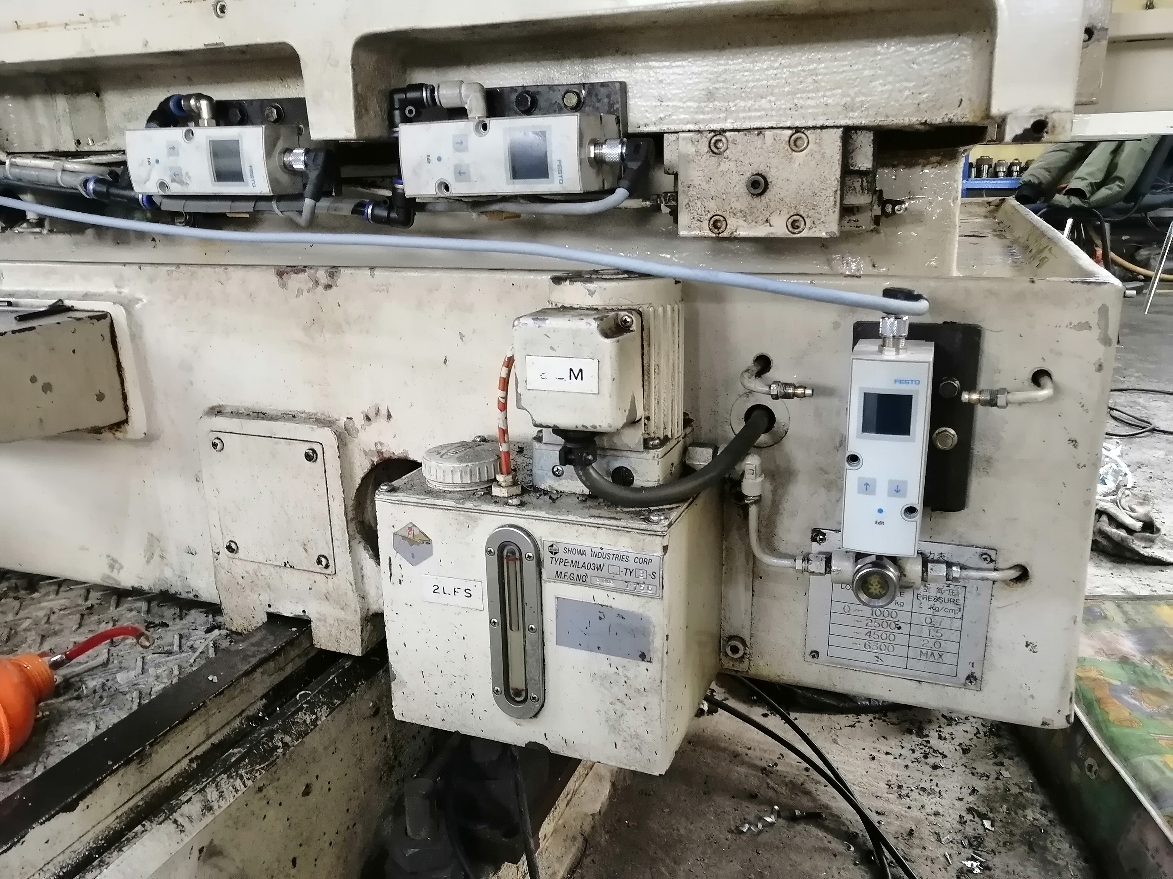

Сегодня пришел на работу и решил отвлечься от софтовых дел. Занялся приведением в порядок системы смазки, пневмолифта и гидравлических тормозов. по осям Z+X+B.
Родная система собрана на электромагнитных клапанах с катухами на 110В. Клапана иногда подравливают, да и катухи на 110 меня не устраивают, некошерно как-то смешивать системы 24 и 110В, не нравится оно мне.
IMG_20200320_103355.jpg (8187 просмотров) <a class='original' href='./download/file.php?id=178595&mode=view' target=_blank>Загрузить оригинал (2.49 МБ)</a>
Из стеллажей были извлечены проводочки и всякие фитинги.
IMG_20200320_124607.jpg (8187 просмотров) <a class='original' href='./download/file.php?id=178596&mode=view' target=_blank>Загрузить оригинал (2.43 МБ)</a>
IMG_20200320_124610.jpg (8187 просмотров) <a class='original' href='./download/file.php?id=178597&mode=view' target=_blank>Загрузить оригинал (2.47 МБ)</a>
IMG_20200320_124616.jpg (8187 просмотров) <a class='original' href='./download/file.php?id=178598&mode=view' target=_blank>Загрузить оригинал (3.07 МБ)</a>
Всё ненужное было аккуратно демонтировано.
IMG_20200320_124539.jpg (8187 просмотров) <a class='original' href='./download/file.php?id=178600&mode=view' target=_blank>Загрузить оригинал (2.4 МБ)</a>
И смонтирована новая система но уже с цифровым управлением 0-10В, обратной связью. Старые редукторы приходилось крутить вручную, сейчас этим будет заниматься LinuxCNC. Электронные редукторы FESTO vppm-6L-1-G18-0L6H-v1P-C, фитинги и клапана тоже этой конторы. Родные цинковые тройники развалились, а новых у меня как не странно не нашлось, пришлось собрать на пластике, что в принципе работать будет но выглядит не сильно симпатично. Всё таки я сторонник алюминиевых или медных трубок. Позже может заменю, как тройники появятся.
IMG_20200320_173040.jpg (8187 просмотров) <a class='original' href='./download/file.php?id=178601&mode=view' target=_blank>Загрузить оригинал (2.53 МБ)</a>
IMG_20200320_173043.jpg (8187 просмотров) <a class='original' href='./download/file.php?id=178602&mode=view' target=_blank>Загрузить оригинал (2.41 МБ)</a>
IMG_20200320_173054.jpg (8187 просмотров) <a class='original' href='./download/file.php?id=178603&mode=view' target=_blank>Загрузить оригинал (2.78 МБ)</a>
Так-же установил Soft-Limit Switch на ось X. Индуктивные датчики - OMRON, поставил на расстоянии 100мм от Hard-Limit Switch, они тоже OMRON но родные и контактные.
IMG_20200320_183202.jpg (8187 просмотров) <a class='original' href='./download/file.php?id=178604&mode=view' target=_blank>Загрузить оригинал (2.52 МБ)</a>
Ну и перетряхнул чуток систему смазки, дозаторы заменил на китайские новые чуть большего обьема, кашу как говорится маслом не испортишь.
IMG_20200320_124520.jpg (8187 просмотров) <a class='original' href='./download/file.php?id=178605&mode=view' target=_blank>Загрузить оригинал (3.91 МБ)</a>
IMG_20200320_124526.jpg (8187 просмотров) <a class='original' href='./download/file.php?id=178606&mode=view' target=_blank>Загрузить оригинал (2.95 МБ)</a>
IMG_20200320_181001.jpg (8187 просмотров) <a class='original' href='./download/file.php?id=178607&mode=view' target=_blank>Загрузить оригинал (4.13 МБ)</a>
IMG_20200320_182812.jpg (8187 просмотров) <a class='original' href='./download/file.php?id=178608&mode=view' target=_blank>Загрузить оригинал (1.78 МБ)</a>

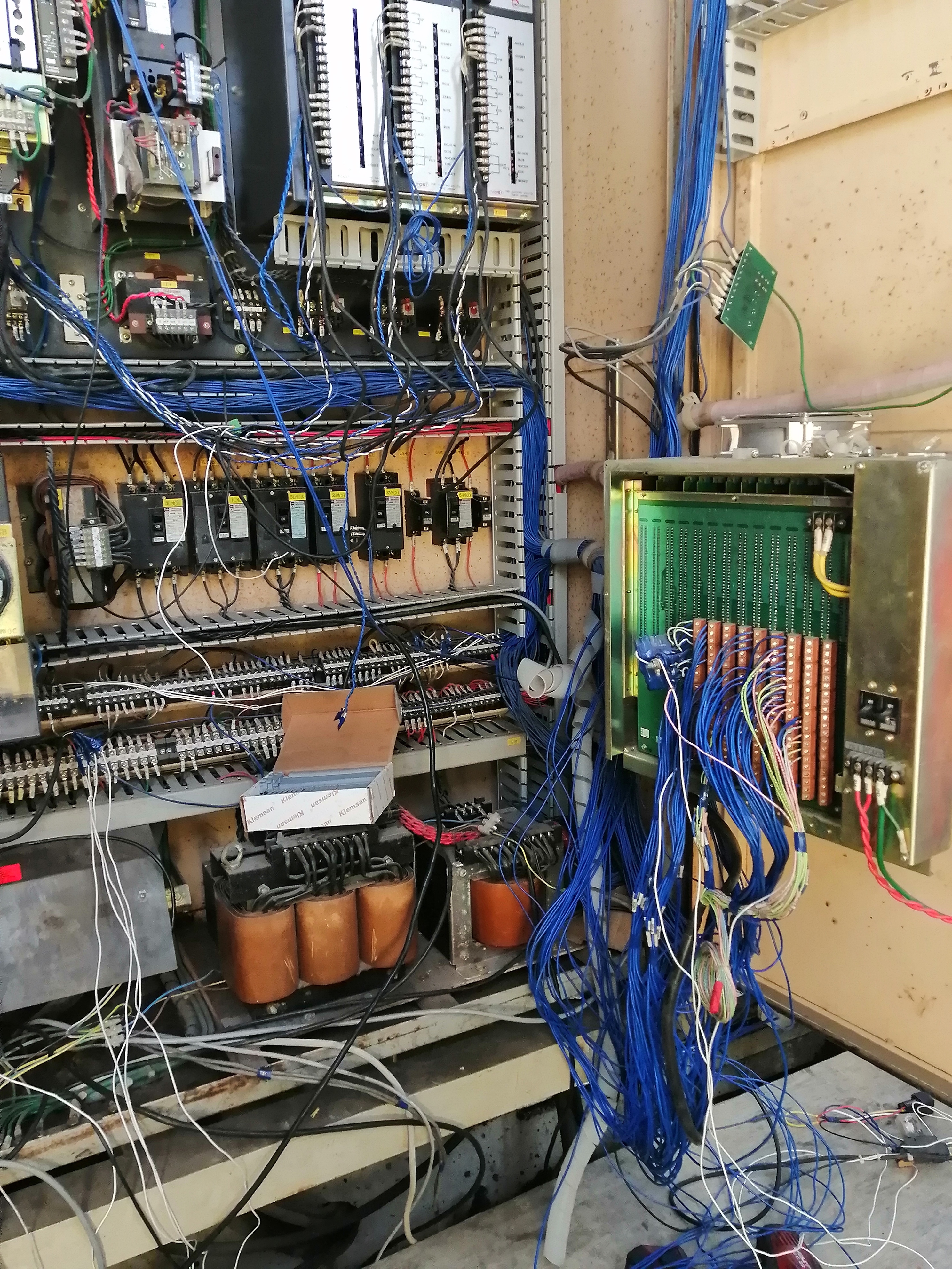

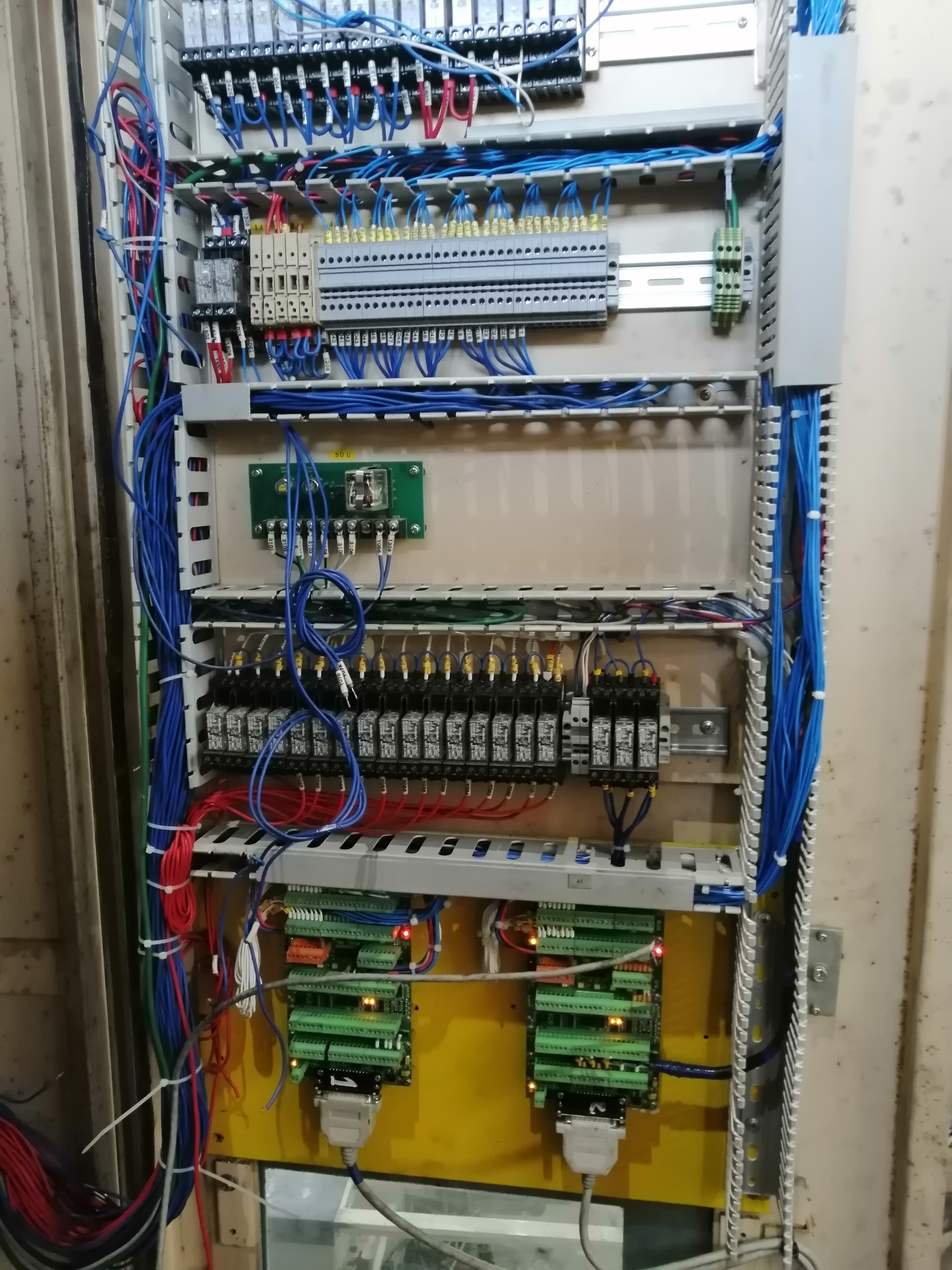

Проснулсо утром, думаю чего дома сидеть... Устрою ка я себе день электрика-автоматчика.
Ну поперся к 9 в мастерскую, как встал на табуретку, так и простоял почти 12 часов.... С перекурами и короткими чаепитиями.
Содрал всю старую коммутацию и древний ПЛК. Проводов запасных уложено просто жесть, выкинул все напрочь, сразу стало дышать легче.
IMG_20200322_110703.jpg (8055 просмотров) <a class='original' href='./download/file.php?id=178737&mode=view' target=_blank>Загрузить оригинал (4.29 МБ)</a>
IMG_20200322_110709.jpg (8055 просмотров) <a class='original' href='./download/file.php?id=178738&mode=view' target=_blank>Загрузить оригинал (4.38 МБ)</a>
IMG_20200322_183450.jpg (8055 просмотров) <a class='original' href='./download/file.php?id=178739&mode=view' target=_blank>Загрузить оригинал (3.22 МБ)</a>
IMG_20200322_183453.jpg (8055 просмотров) <a class='original' href='./download/file.php?id=178740&mode=view' target=_blank>Загрузить оригинал (3.07 МБ)</a>
IMG_20200322_183505.jpg (8055 просмотров) <a class='original' href='./download/file.php?id=178741&mode=view' target=_blank>Загрузить оригинал (2.26 МБ)</a>
Собрал автоматику в чистовую, завтра наверное оставшиеся клапана менять буду на осях с 110 на 24В. Надо от проводов отдохнуть.
IMG_20200322_183459.jpg (8055 просмотров) <a class='original' href='./download/file.php?id=178742&mode=view' target=_blank>Загрузить оригинал (3.37 МБ)</a>
IMG_20200322_204249.jpg (8055 просмотров) <a class='original' href='./download/file.php?id=178743&mode=view' target=_blank>Загрузить оригинал (2.74 МБ)</a>

Сделал сегодня еще один софт-лимит, и дособрал тот который делал позавчера.
IMG_20200324_144657.jpg (7859 просмотров) <a class='original' href='./download/file.php?id=178846&mode=view' target=_blank>Загрузить оригинал (3.23 МБ)</a>
IMG_20200324_144712.jpg (7859 просмотров) <a class='original' href='./download/file.php?id=178847&mode=view' target=_blank>Загрузить оригинал (2.21 МБ)</a>
Установил еще один клапан на пневмолифт, осталось подключить только.
IMG_20200324_144717.jpg (7859 просмотров) <a class='original' href='./download/file.php?id=178848&mode=view' target=_blank>Загрузить оригинал (3.18 МБ)</a>
Сборка щита потихой движется. Долго всё, жуть...

Сборка потихоньку приближается к финалу, две трети механики и слесарки миновало успешно... Ну и примерно 1\3 проводочков развелась по своим точкам подключения.
Еще пара дней на проводочки и можно начинать писать скрипты автоматики. Потом отладка...
