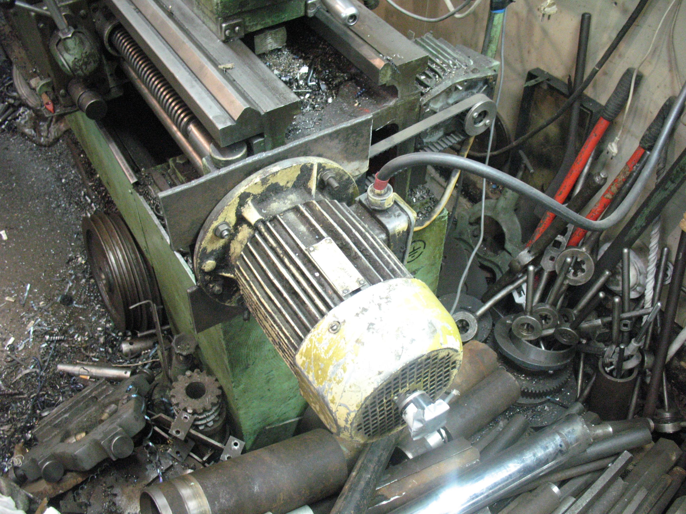

Sakhalin_Cat писал(а): Если японца руки дойдут ЧПУ-шить
У меня универсальный станочек в прямом смысле универсальный,хочешь ручки крути,хочешь кнопки нажимай :)
В режиме чпу использую относительно редко,резьбы,конуса,сферы ну или серия деталек а так в основном-руками по старинке...
По оси X кстати стоит швп.....но так как на этой же оси стоит привод и создает некоторое усилие ,то в ручном режиме резец не отжимает

gigs писал(а):У меня универсальный станочек в прямом смысле универсальный,хочешь ручки крути,хочешь кнопки нажимай
Здоровый асинхронник это вместо штатного мелкого моторчега который на ускоренной стоит?
Не понял процесс нарезки резьбы, продольная подача УП или штатный винт+матка+коробка.
Сфотайте станочек если не сложно поподробнее.
gigs писал(а): По оси X кстати стоит швп.....но так как на этой же оси стоит привод и создает некоторое усилие ,то в ручном режиме резец не отжимает
Это как я понял по поперечке. Вполне возможно, ШВП мелкий шаг + поджатый клин+ шаговик скорее всего потому и не отжимает. Ну и сьемы небольшие наверное, явно не по 5-6мм на радиус дерёте.

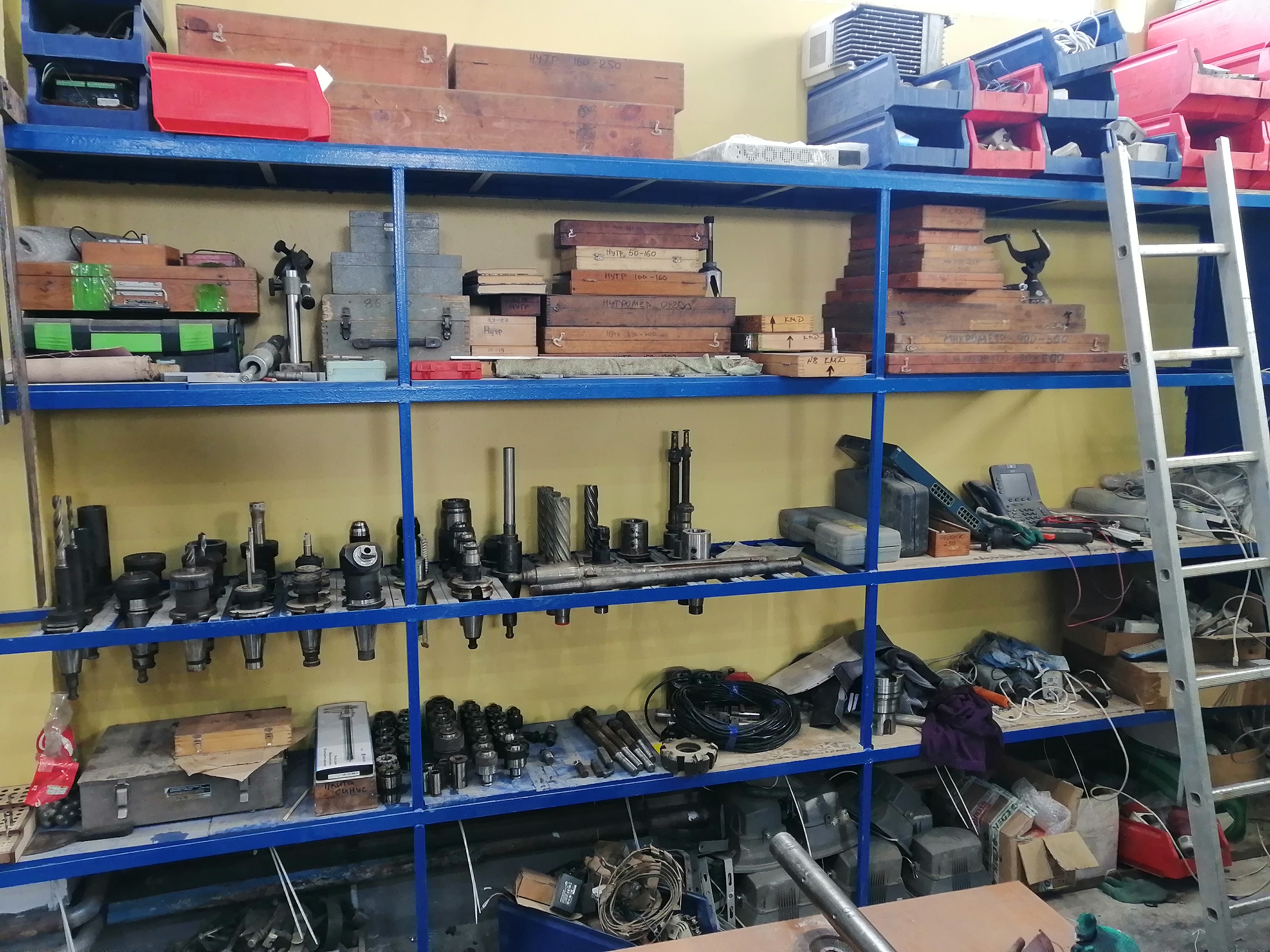

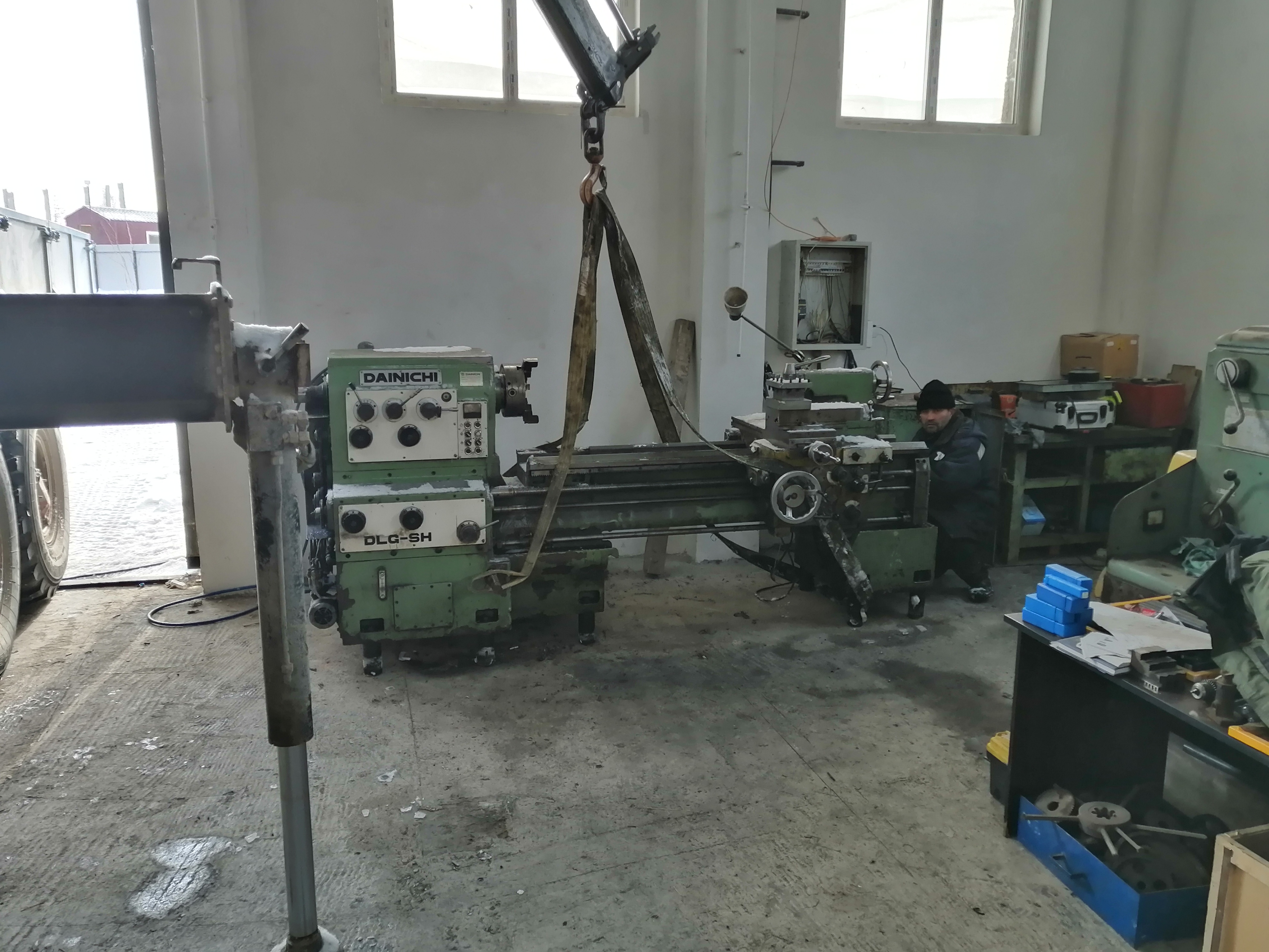

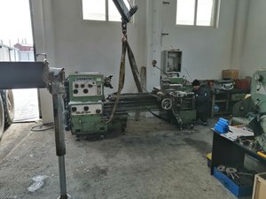

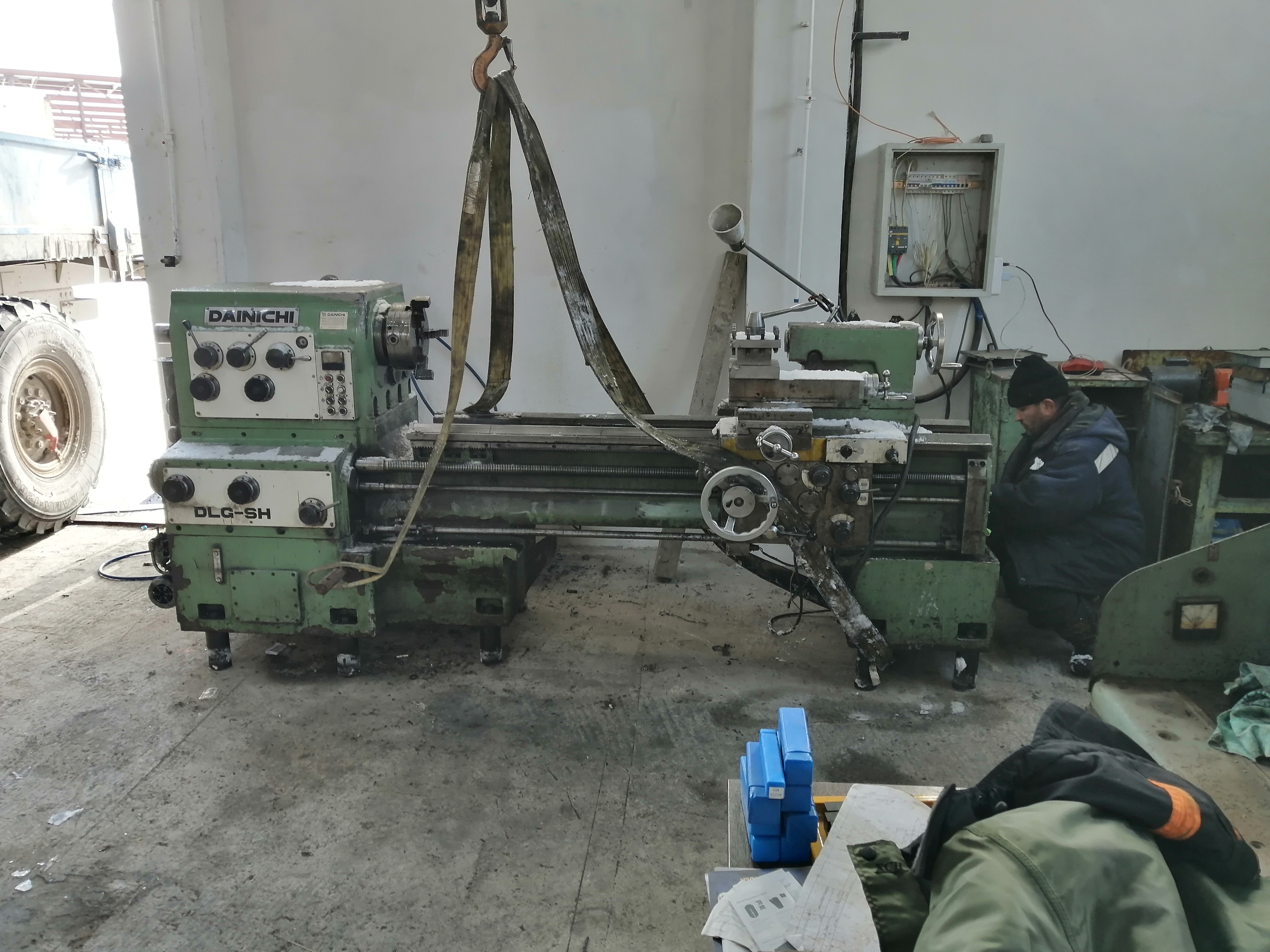

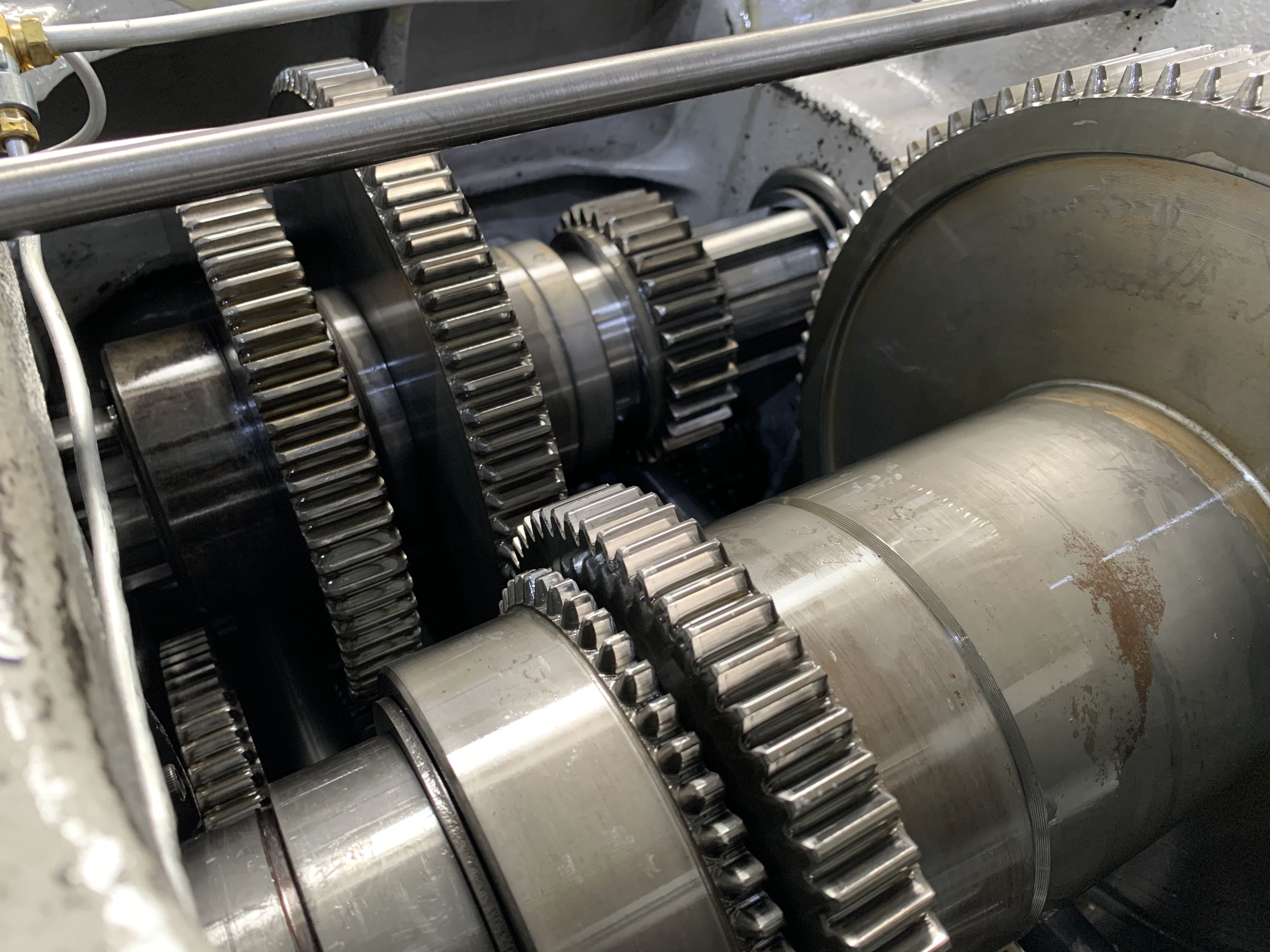

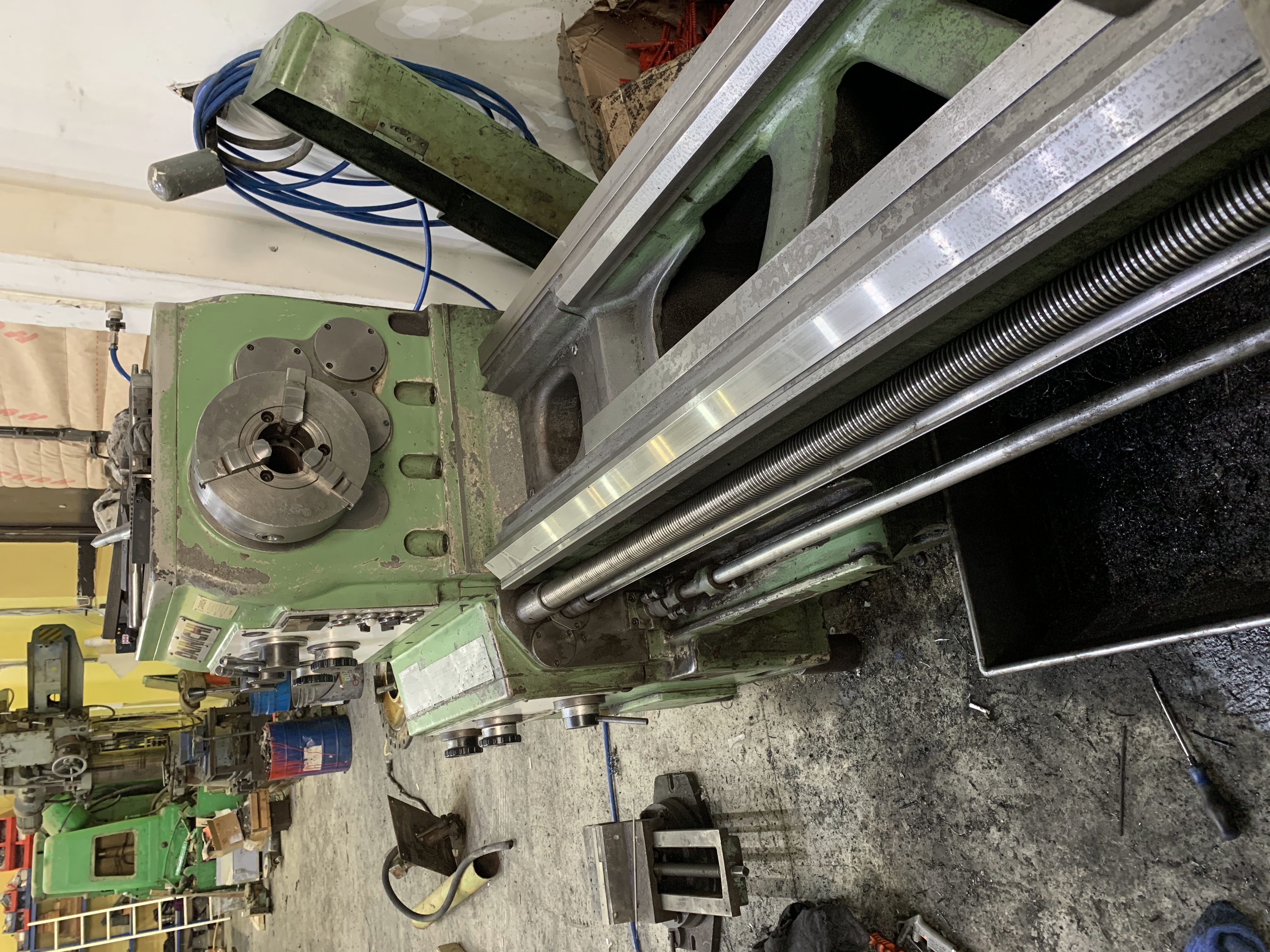

Пришел сегодня часам к 11, проспал... Прогрел Камаза и заволок свой станочек на ПМЖ. Стоит родной оттаивает...
IMG_20200122_135317.jpg (4326 просмотров) <a class='original' href='./download/file.php?id=175373&mode=view' target=_blank>Загрузить оригинал (2.44 МБ)</a>
IMG_20200122_135325.jpg (4326 просмотров) <a class='original' href='./download/file.php?id=175374&mode=view' target=_blank>Загрузить оригинал (2.85 МБ)</a>

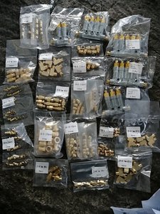

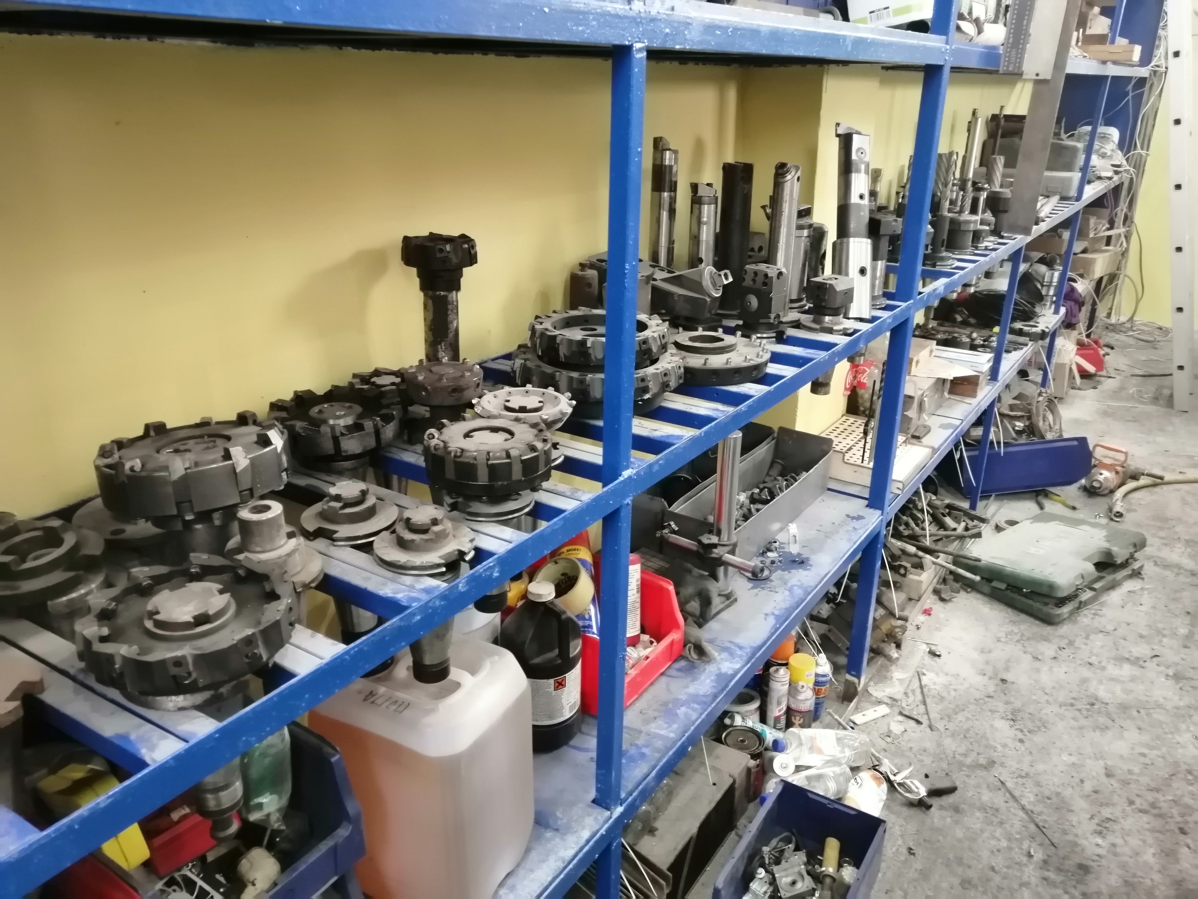

Потихоньку заполняются полочки. Хранение измериловки мне не нравится, как по другому хранить тоже непонятно, но места занимает просто жесть. Надо думать...
IMG_20200122_153701.jpg (4326 просмотров) <a class='original' href='./download/file.php?id=175375&mode=view' target=_blank>Загрузить оригинал (3.57 МБ)</a>
IMG_20200122_153717.jpg (4326 просмотров) <a class='original' href='./download/file.php?id=175376&mode=view' target=_blank>Загрузить оригинал (2.64 МБ)</a>

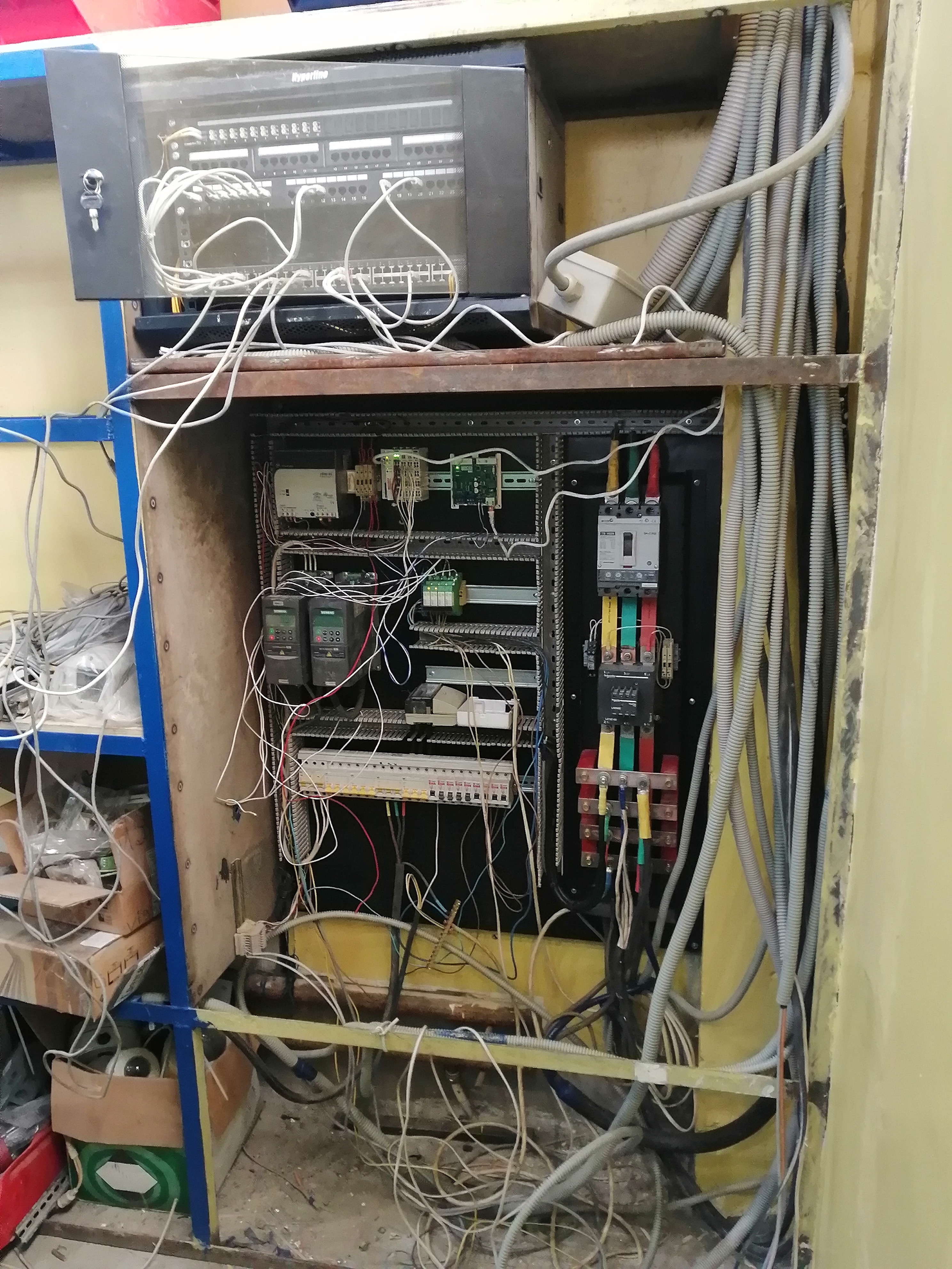

Также электрощит понемногу заполняется начинкой. Всё пока на соплях, так как еще непонятно какими устройствами мы еще будем управлять по сети, но это временный бардак... Причешется.
IMG_20200122_155222.jpg (4326 просмотров) <a class='original' href='./download/file.php?id=175383&mode=view' target=_blank>Загрузить оригинал (3.73 МБ)</a>
IMG_20200122_155125.jpg (4326 просмотров) <a class='original' href='./download/file.php?id=175382&mode=view' target=_blank>Загрузить оригинал (3.05 МБ)</a>

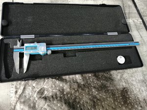

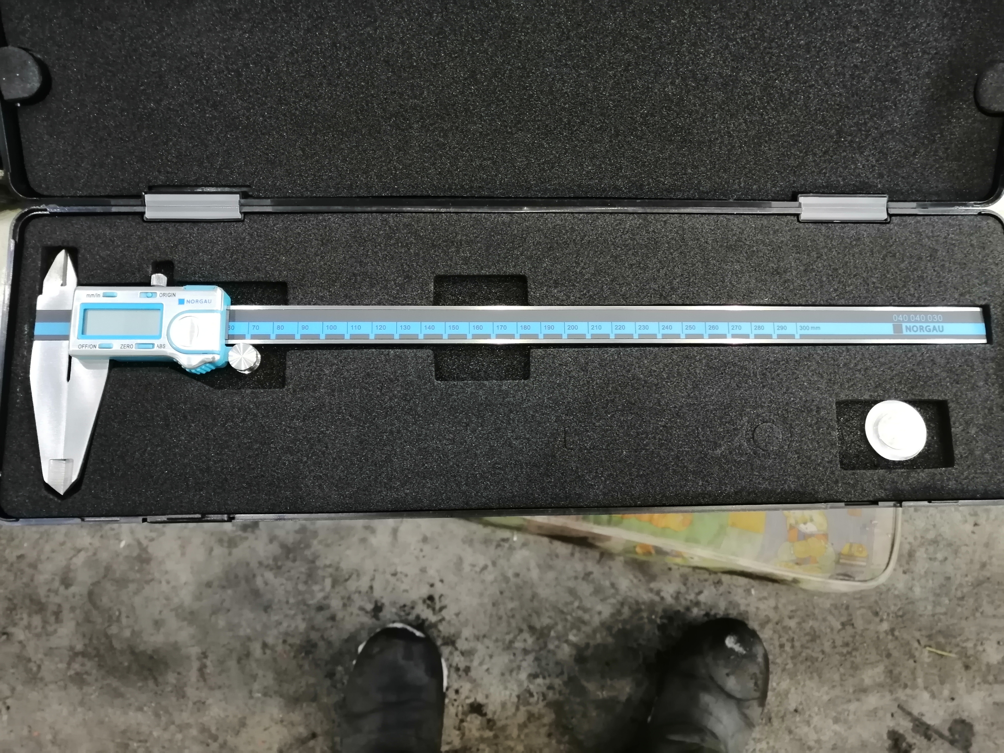

Ну и купил себе цифровой штангель, зрение садиться понемногу и нониусы напрягать начали. Буду привыкать, а то всегда их не любил за непостоянство результата. Хотя может из-за дешевых моделей было. Этот погонял измерения совпадают в серии 10 из 10. Будем юзать, дальше видно будет. Если хорошо себя покажет докуплю остальные размеры.
IMG_20200122_153505.jpg (4326 просмотров) <a class='original' href='./download/file.php?id=175384&mode=view' target=_blank>Загрузить оригинал (3.18 МБ)</a>
IMG_20200122_153525.jpg (4326 просмотров) <a class='original' href='./download/file.php?id=175385&mode=view' target=_blank>Загрузить оригинал (3.64 МБ)</a>

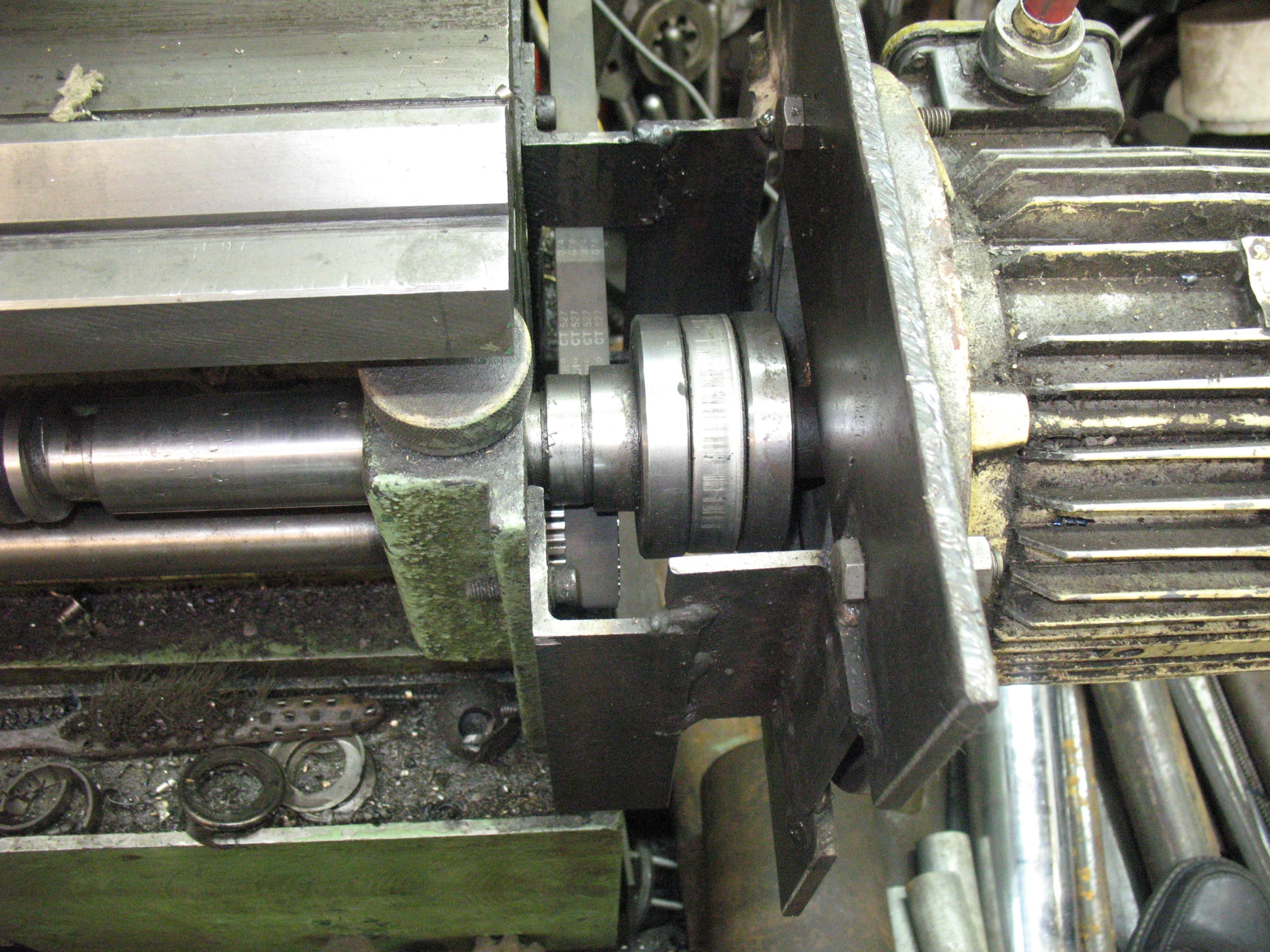

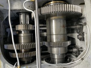

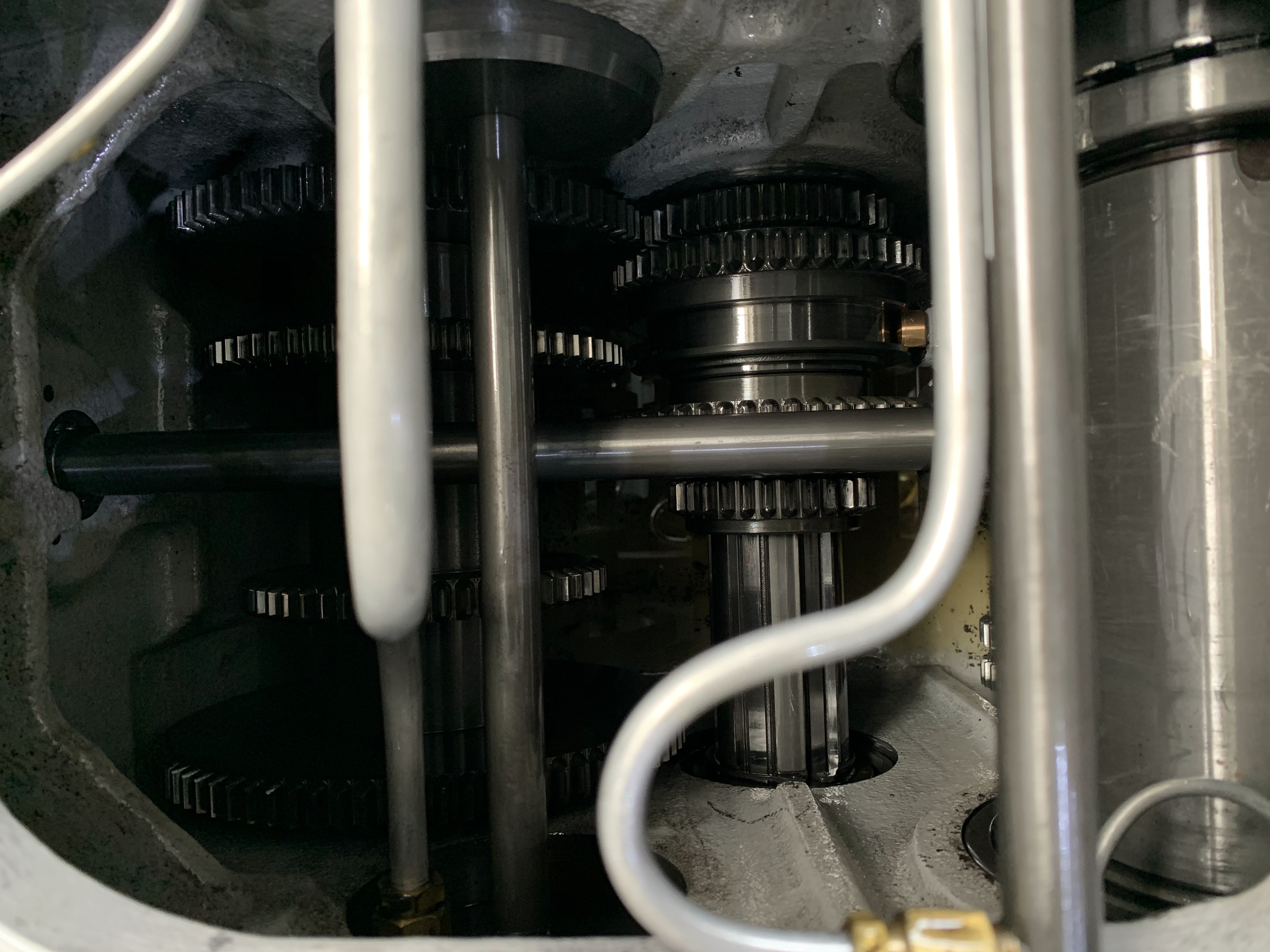

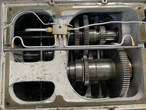

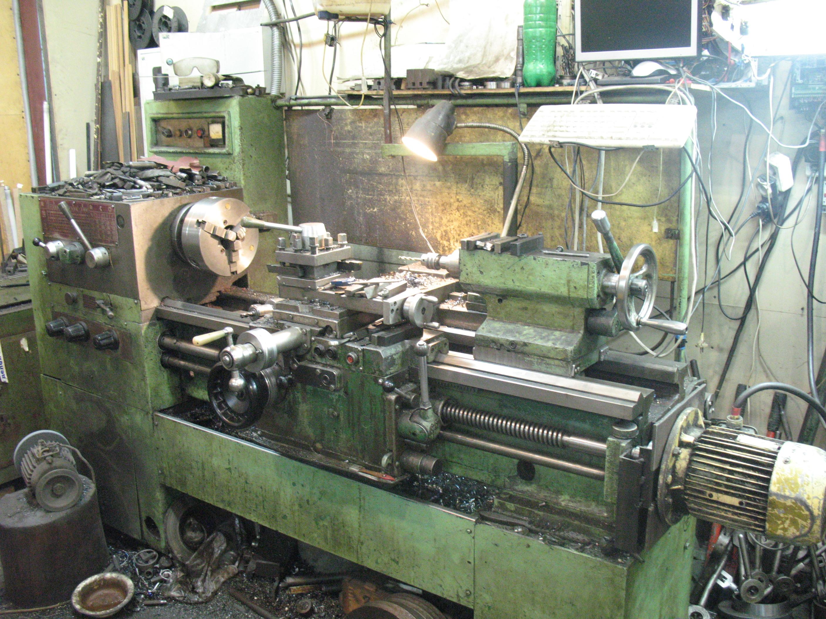

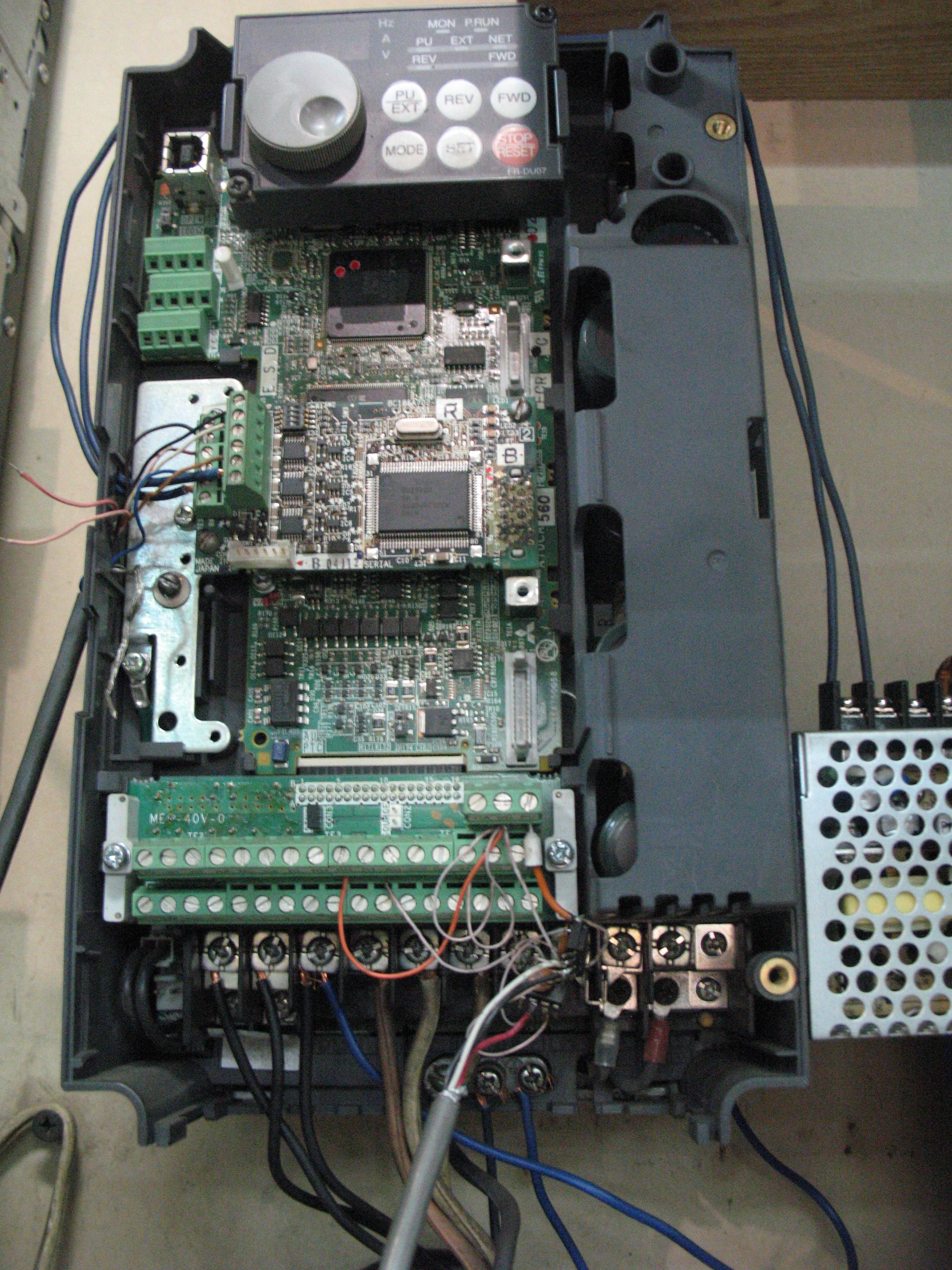

Sakhalin_Cat писал(а):Здоровый асинхронник это вместо штатного мелкого моторчега который на ускоренной стоит?
Асинхронник работает в режиме шаговика в связке частотник+плата энкодера+энкодер,двигатель жестко связан с ходовым винтом
В режиме чпу работает от штатной маточной гайки,в ручном режиме асинхронник не мешает
На штатную ускоренную приспособил тихоходный моторчик через ремень грм от какой то легковушки....

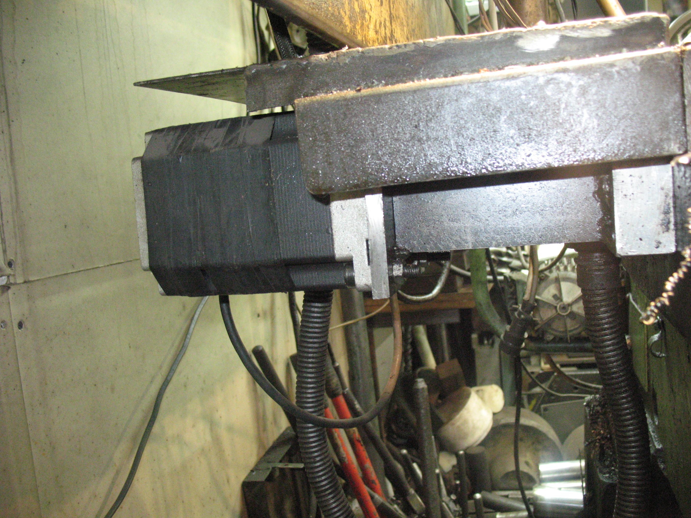

На поперечке стоит шаговик 110 размера,швп поставил какую то СССР микроновскую шаг 5 мм ,шаг как и на родном винте-лимб остался старый
Съем по 3 мм на радиус в среднем,хотя иногда и 5 мм

gigs писал(а):[
А как вал разобщаете от КПП при работе асинхронника, там-же на винте обгонной муфты нет штатно?

Sakhalin_Cat писал(а):А как вал разобщаете от КПП при работе асинхронника, там-же на винте обгонной муфты нет штатно?
Если на коробке подач выбран режим ходовой вал-то ходовой винт в свободном состоянии и асинхроннику не мешает

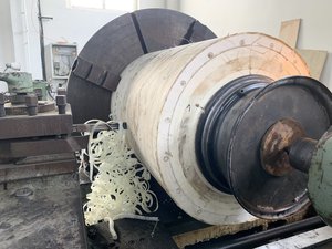

Болванка висит на токарном на детали чтобы не дробило?

Sakhalin_Cat писал(а):Болванка висит на токарном на детали чтобы не дробило?
Так точно-сталюка очень крепкая однако...

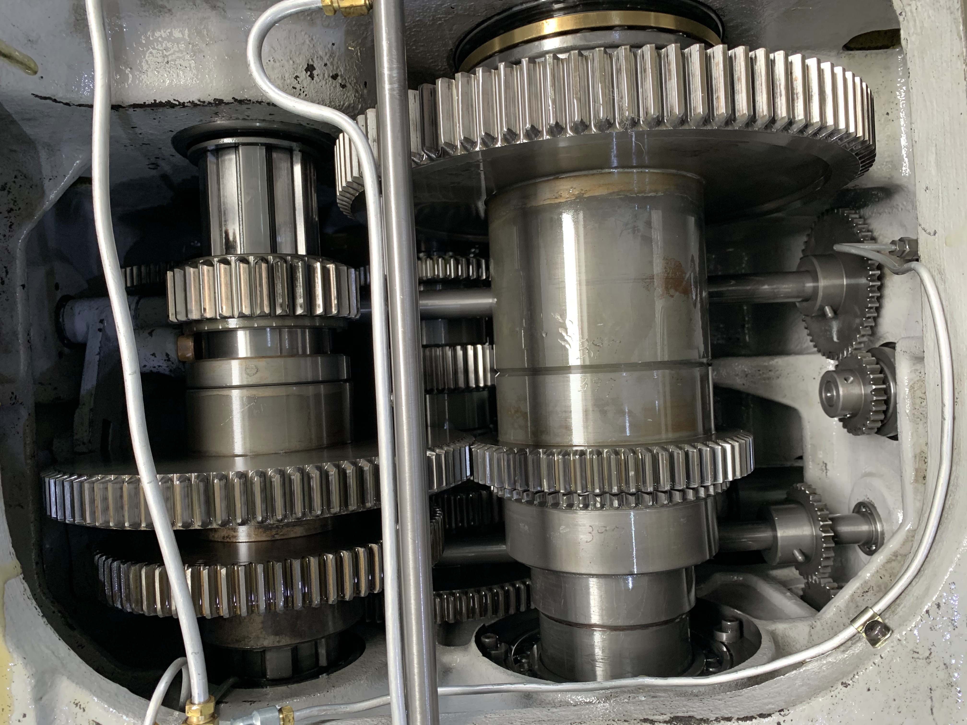

gigs писал(а):Если на коробке подач выбран режим ходовой вал-то ходовой винт в свободном состоянии и асинхроннику не мешает
Я вокруг своего токарника походил, репу почесал... Был удивлен и задумчив... Япошки те еще извращенцы я всё больше и чаще в этом убеждаюсь. Но толковые заразы, не отнять.
Поперечная подача - поставить мотор конкретная заморочка. Задней опоры винта нет в принципе, плита литая и длинющая, зато с маслоподающими канавками, но просверлить в ней канал для вывода винта - значительно ослабить конструкцию. И самый главный технически верное, но шокирующее с непривычки решение это: Винт поперечной подачи вместе с гайкой работает в МАСЛЯННОЙ ВАННЕ. Реально от ручки крутилки и на всю длинну винта поперечной подачи емкость маслянной ванны. Причем плита поперечной подачи позволяет туда доступ только в крайнем положении поперечной подачи, что исключает попадание в масло СОЖ и стружки. Заливается туда литра 4 примерно. Снизу на фартуке есть пробка слива масла. Надо будет разобрать поперечку поглядеть куда моторчег впихнуть можно ну и глянуть вдруг они туда еще и насосик маслянный воткнули...

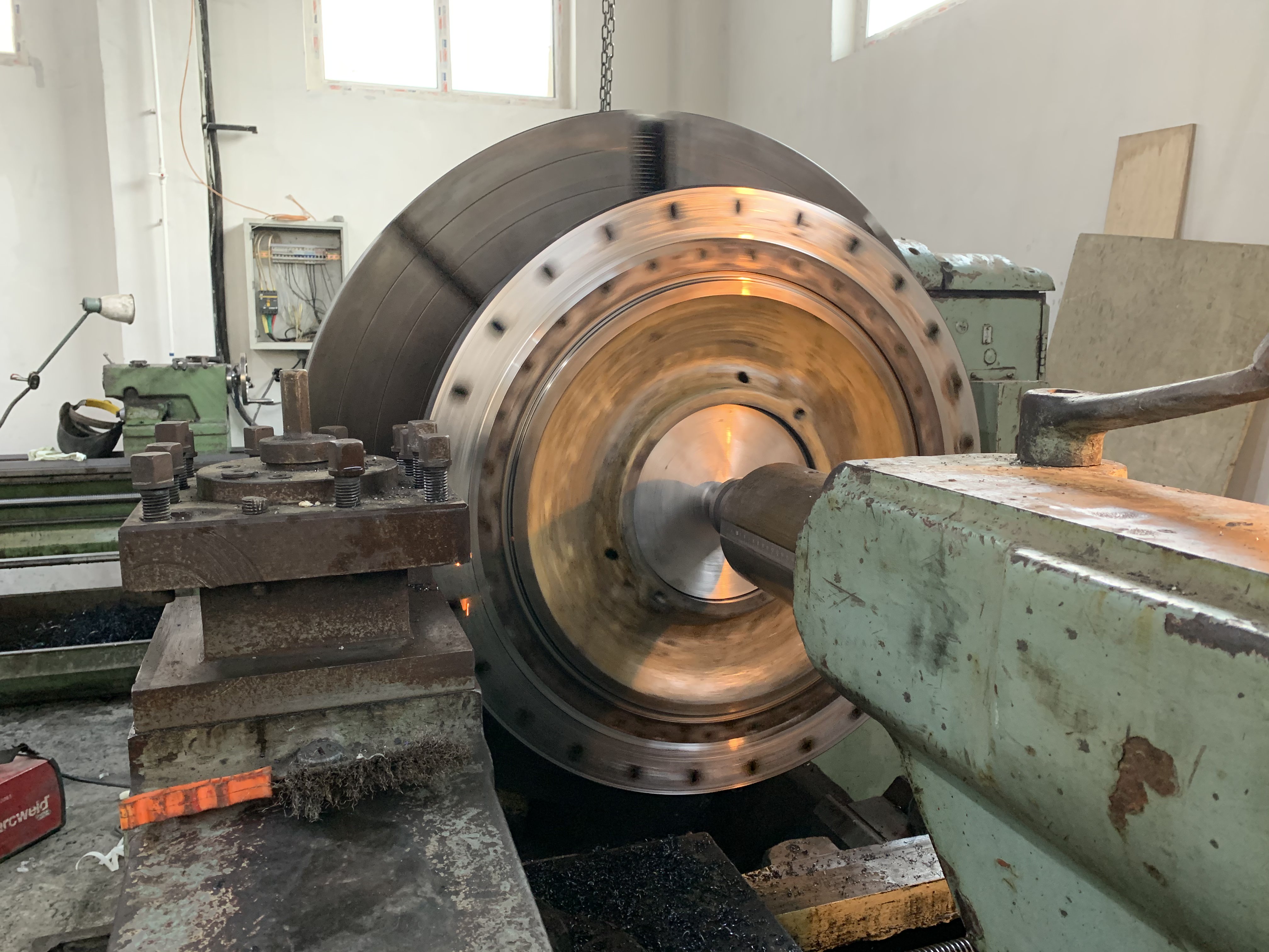

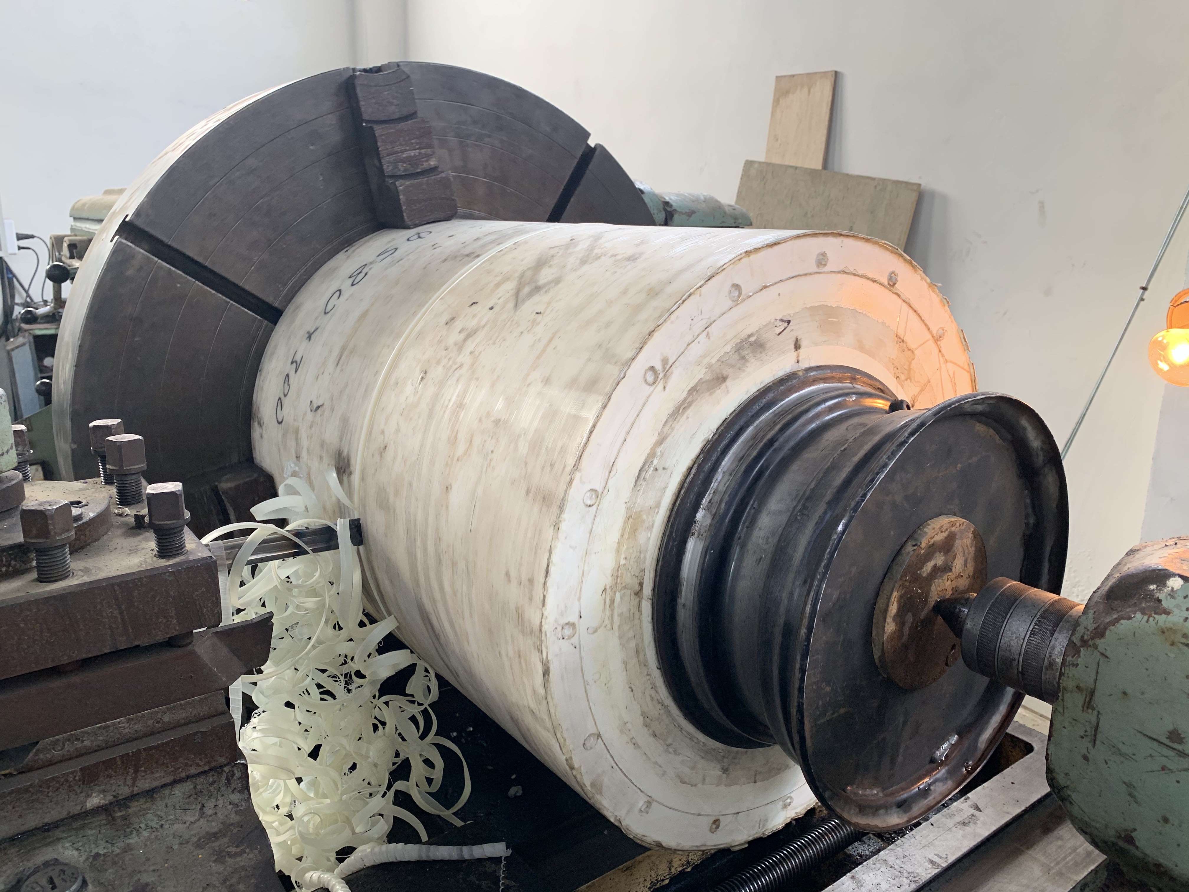

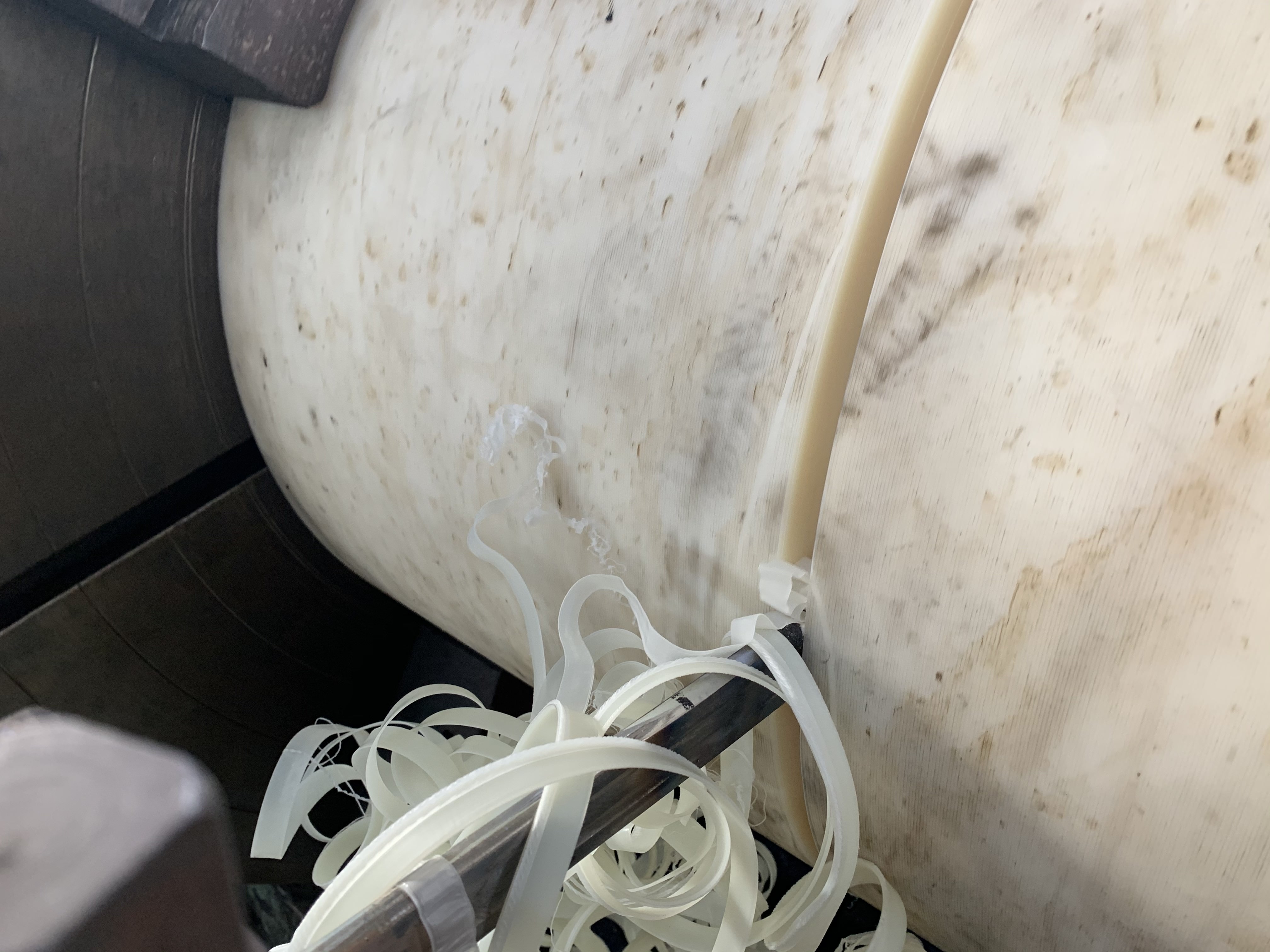

Сегодня поиграл в токаря чуток, а то игра в сантехника последние три дня напрягает уже.
https://www.youtube.com/watch?v=E95yNRiGB4w
https://www.youtube.com/watch?v=Ll2VE0YSAQc

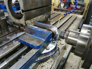

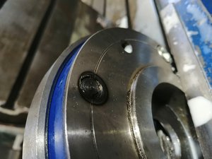

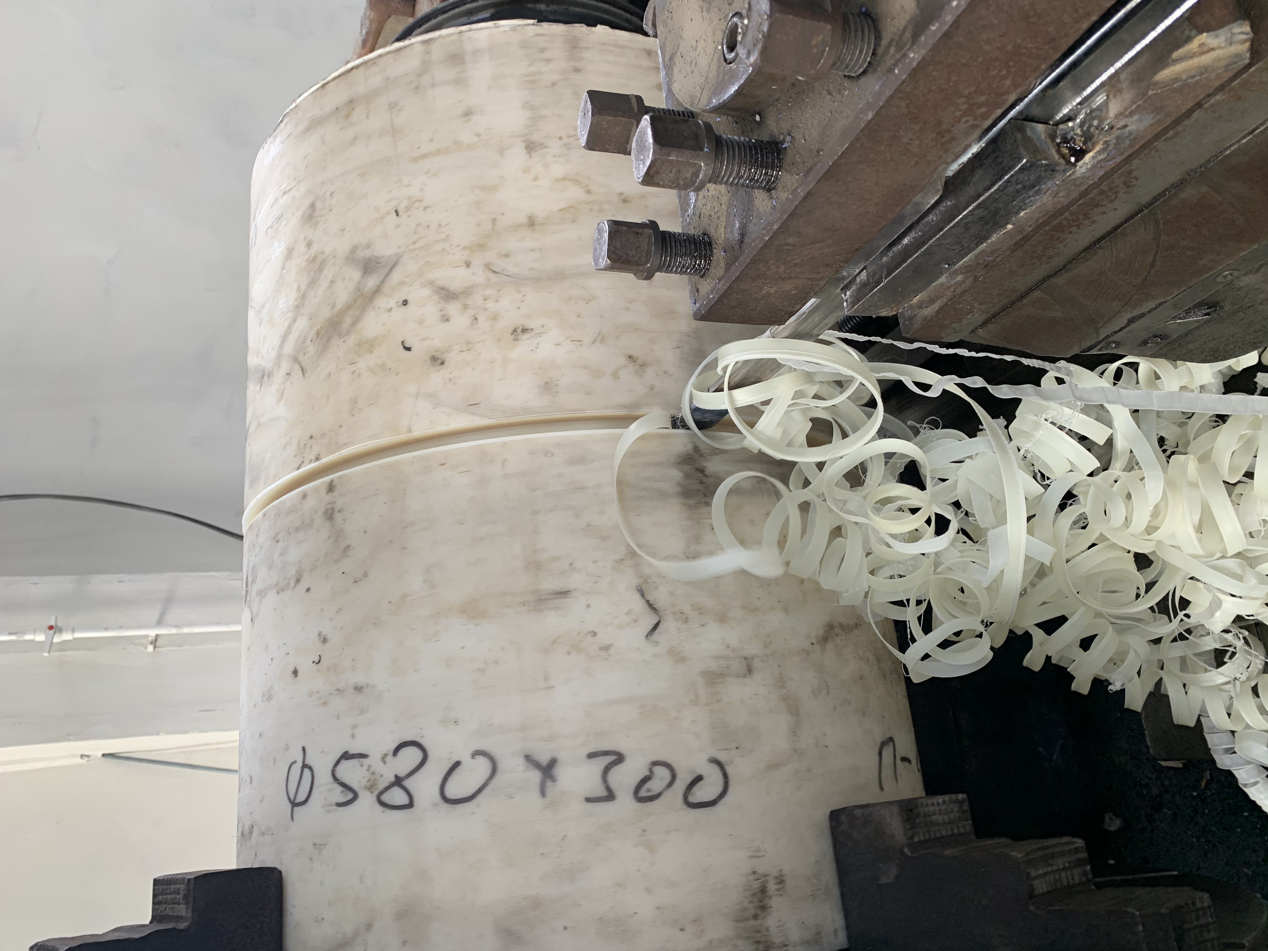

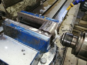

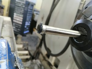

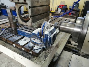

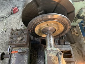

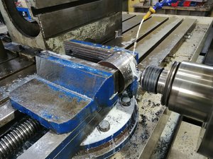

Сегодня наконец-то выдался несильно загруженный день и я смог поработать на своём любимом станочке. Растачивал посадки под болты, так как во время проектирования этого узла были допущены конструкторские ошибки. Блестящая деталька - штатная крышка неподвижной опоры станка который мы мастерим, Материал ст45, твердость 40 HRC. Матовая крышка - основание для установки энкодера, обычная ст3-5пс из обрезков плазменного раскроя. Задача максимально точная соосность деталей.

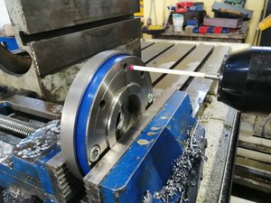

1)Обкатываем дырдочку продолбленную буром от перфоратора, чтобы превратить её с помощью фрезы в отверстие нужного диаметра:
IMG_20200228_134456.jpg (3475 просмотров) <a class='original' href='./download/file.php?id=177385&mode=view' target=_blank>Загрузить оригинал (3.81 МБ)</a>

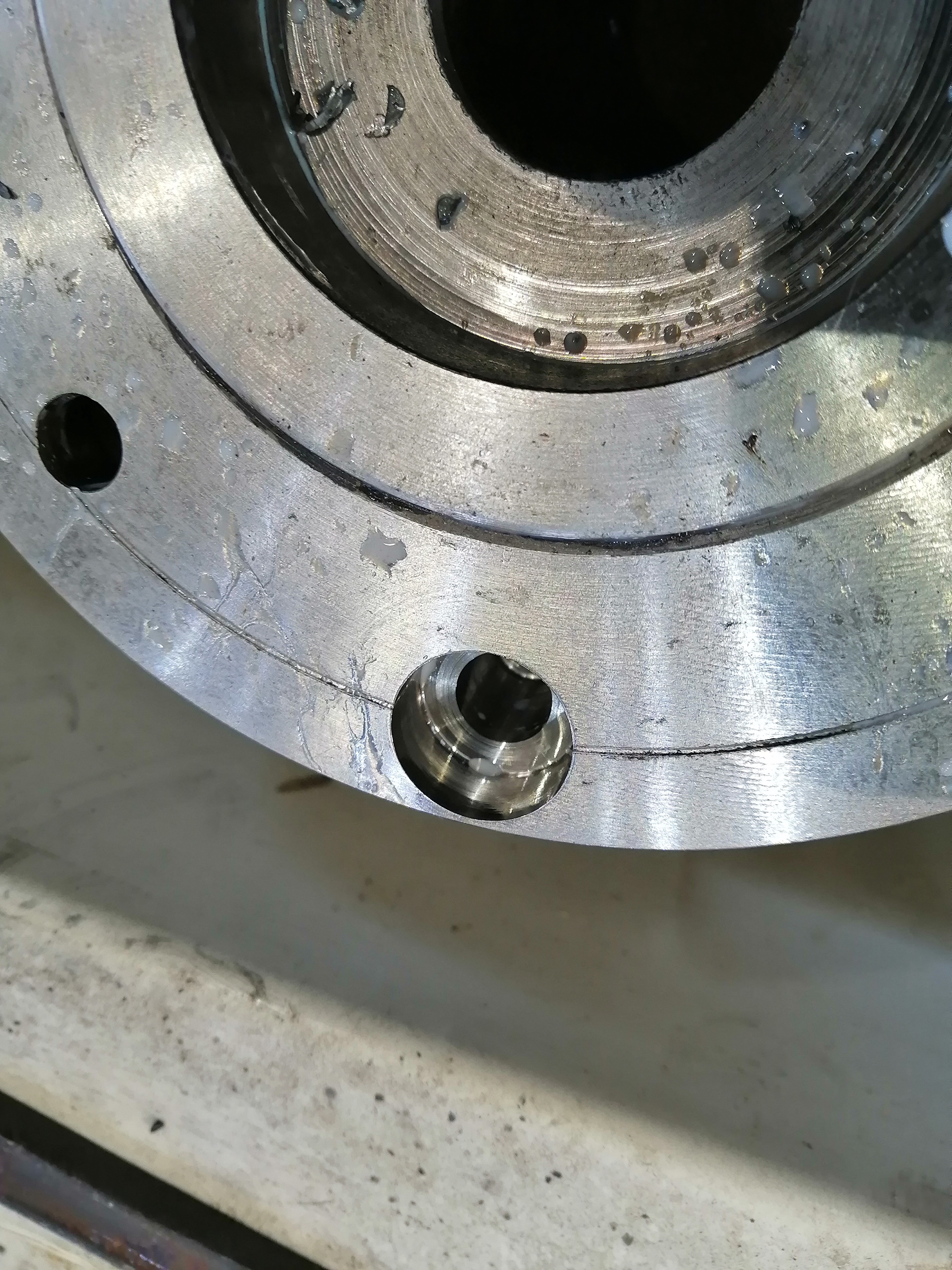

2)Ковыряем дырдочку фрезой Ф12мм для достижения нужного результата:
https://www.youtube.com/watch?v=qrgJoIq766c
IMG_20200228_115900.jpg (3475 просмотров) <a class='original' href='./download/file.php?id=177382&mode=view' target=_blank>Загрузить оригинал (4 МБ)</a>
3)Другой монолитной фрезой Ф20мм разворачиваем потай для головки болта (фото нет, забыл сфотать) и получаем блестящий результат:
IMG_20200228_121335.jpg (3475 просмотров) <a class='original' href='./download/file.php?id=177384&mode=view' target=_blank>Загрузить оригинал (3.63 МБ)</a>
На последнем отверстии я решил ускорить процесс и докрутил подачи...В результате фрезу отогнуло, финишное отверстие стало меньше из-за отгиба и фреза на практике показала мне что такое сварка трением.... Выковыривать намертво приваренную к каленой железке фрезу неприятно и неудобно.
IMG_20200228_141504.jpg (3475 просмотров) <a class='original' href='./download/file.php?id=177386&mode=view' target=_blank>Загрузить оригинал (2.86 МБ)</a>
IMG_20200228_141520.jpg (3475 просмотров) <a class='original' href='./download/file.php?id=177387&mode=view' target=_blank>Загрузить оригинал (2.25 МБ)</a>
Всё это измерялось новым штангелем из предыдущих постов. Штангель показал себя достойно, повторяемость результата измерений 100% из 100, возвращение в ноль - чистый ноль.
IMG_20200228_115905.jpg (3475 просмотров) <a class='original' href='./download/file.php?id=177383&mode=view' target=_blank>Загрузить оригинал (4.85 МБ)</a>
Потом фрезернул выточки под ключ на гайках вала, а то как их круглые закручивать и затягивать? Газовым ключом некошерно как-то..
IMG_20200228_154553.jpg (3475 просмотров) <a class='original' href='./download/file.php?id=177388&mode=view' target=_blank>Загрузить оригинал (4.31 МБ)</a>
IMG_20200228_154558.jpg (3475 просмотров) <a class='original' href='./download/file.php?id=177389&mode=view' target=_blank>Загрузить оригинал (4.06 МБ)</a>
IMG_20200228_155611.jpg (3475 просмотров) <a class='original' href='./download/file.php?id=177390&mode=view' target=_blank>Загрузить оригинал (3.65 МБ)</a>
https://www.youtube.com/watch?v=HEvGwJ4c1fc
Ну и на этом день почти закончился, чуток пофрезеровал кубики из кругляка - будущие призмы, но доделывать буду их уже завтра.
Еще получил посылку. Наконец-то дождался комплектующих для переделки пневмосистемы и системы смазки "на новый лад", осталось дождаться электронику, клапана и датчики. После чего можно будет перетряхнуть станок и собрать его так как мне хочется.

Устанавливали сегодня линейки на "Японца", решили заглянуть в коробку шпинделя... Господа,я боготворю японских конструкторов. Я более качественной и продуманной сборки никогда не видал (у станка).
1) Балансированные все шестерни.
2) там где есть шпоночные канавки или проточки то в контрточке сделано балансировочное высверливание чтобы убрать дисбаланс.
3) "Душевая" для КПП, масло попадает везде хорошим напором.
4) Все вилки переключения с бронзовыми ползунами.
5) Все оси включая ручки переключения на подшипниках.
6) Все шестерни шлифованные даже по торцам.
7) Люфтов нет вообще.
Я в Восторге от этого изделия. Сейчас одновременно перетряхиваю коробку суппорта от ДИП-500... Я не знаю как их сравнить, я просто не могу подобрать слова антонимы для сравнения этих изделий и их описания... Я просто не понимаю, как два изделия с практически одним и тем-же функционалом можно настолько по разному изготовить. В одном всё с душой, красиво и аккуратно, в другой всё забито молотком, кривое и через Ж... Хотя и год выпуска один и назначение... Только страна разная...
