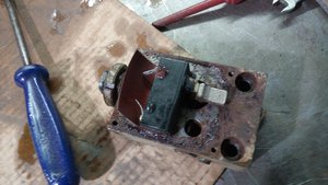

Пришел ПГУ.
Конечно возраст оставил свои следы,
1.jpg (12807 просмотров) <a class='original' href='./download/file.php?id=152063&mode=view' target=_blank>Загрузить оригинал (318.2 КБ)</a>
но к моей радости вскрытие показало, что прибор внутри практически в идеальном состоянии. А снаружи ржа поверхностная и то только там где сдвинут консервант и краска.

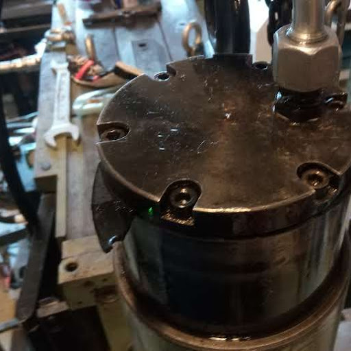

Манометры в засахарившейся консервационной смазке и толстом слое краски поверх крнсерванта. Манжеты и уплотнения без задиров и порывов. Правда реле давления "устало" совсем.
4.jpg (12807 просмотров) <a class='original' href='./download/file.php?id=152065&mode=view' target=_blank>Загрузить оригинал (367.09 КБ)</a>

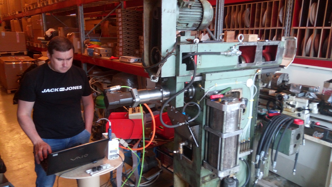

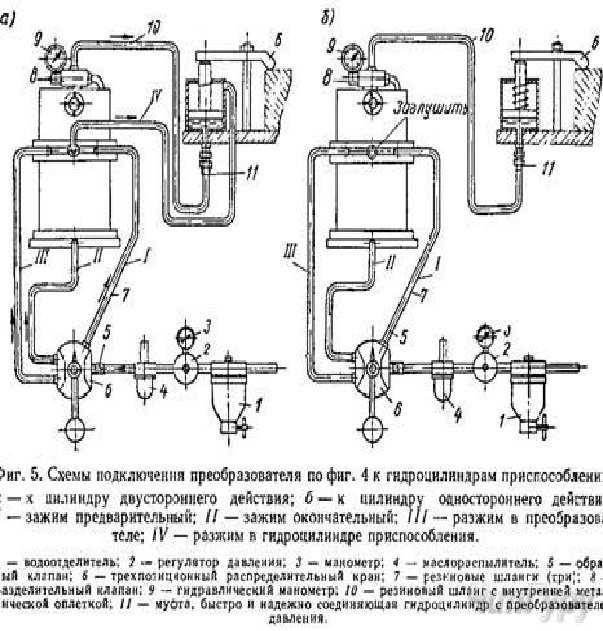

Теперь немного упростим схему работы и проведем пробные пуски. Радует характеристики прибора: к-т усиления воздух/гидравлика 25, объем вытесняемого масла из полости ГЦ 120 см3, боле чем достаточно для меня (50-100см3). Для получения 35 атм по выходу достаточно будет подать воздух в 1,5 атм.
На втором рисунке вторая схема дает практически полное описание ПГУ для инструмента станка.

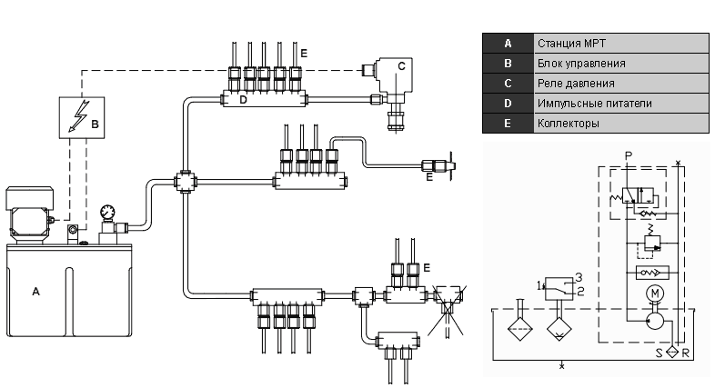

Прежде чем дальше двигаться с осями, думаю надо со смазкой разобраться. Так как я снес гидростанцию и сделал я это осознанно, функция смазки ляжет на станцию смазки.
На белке купил новую станцию импульсной смазки Вогель
и смазочные блоки дроссельные БДИ6
33.png (12634 просмотра) <a class='original' href='./download/file.php?id=155672&mode=view' target=_blank>Загрузить оригинал (521.99 КБ)</a>
теперь это все надо будет связать и выдать на точки смазки.
37.png (12634 просмотра) <a class='original' href='./download/file.php?id=155666&mode=view' target=_blank>Загрузить оригинал (29.77 КБ)</a>

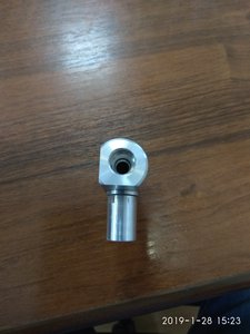

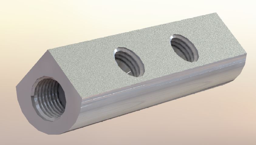

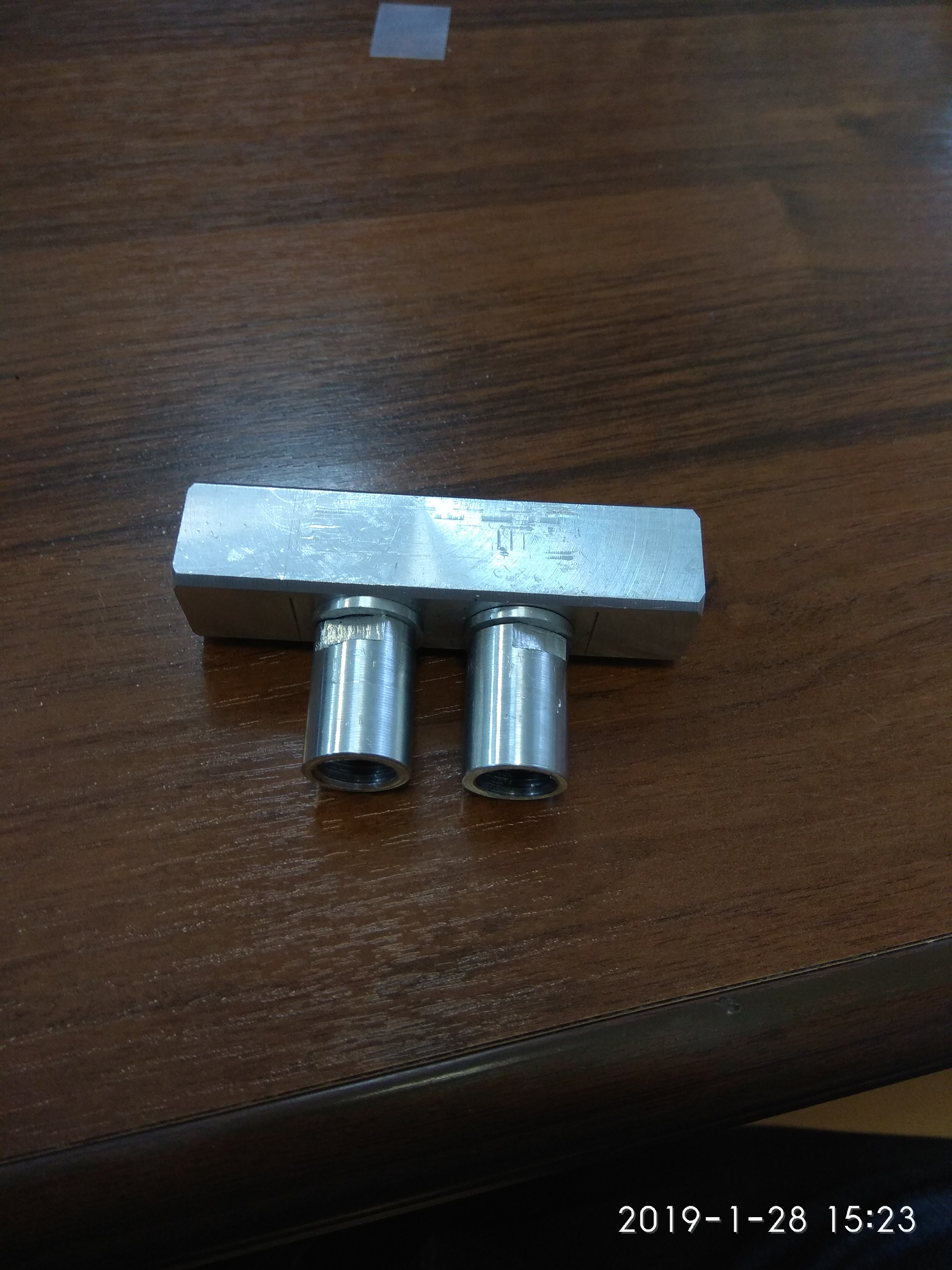

В процессе обдумывания системы смазки пришел к определенным наблюдениям:
1. Выход насоса - резьба 14х1,5.
2. Тройника/коллектора надо сваять.
3. Дроссельные блоки БДИ6 имеют так же на входе резьбу М14х1,5.
4. Выходные магистрали на точки смазки БДИ6 имеют резьбу 1/8".
Пришел к выводу, что для унификации тройник надо делать с вх/вых резьбами 14х1,5. Три часа в субботу и готовый тройник.
46.JPG (12634 просмотра) <a class='original' href='./download/file.php?id=155669&mode=view' target=_blank>Загрузить оригинал (48.04 КБ)</a>
45.jpg (12634 просмотра) <a class='original' href='./download/file.php?id=155668&mode=view' target=_blank>Загрузить оригинал (1.71 МБ)</a>
44.jpg (12634 просмотра) <a class='original' href='./download/file.php?id=155667&mode=view' target=_blank>Загрузить оригинал (1.34 МБ)</a>
В результате всю магистральную разводку по станку смогу делать ШВД с штуцерами 14х1,5.

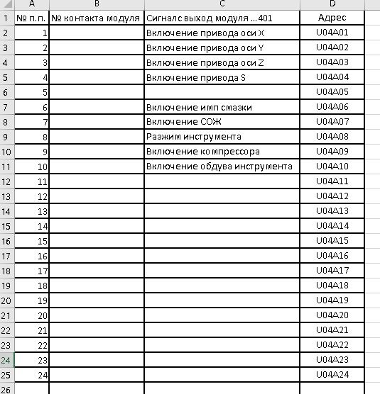

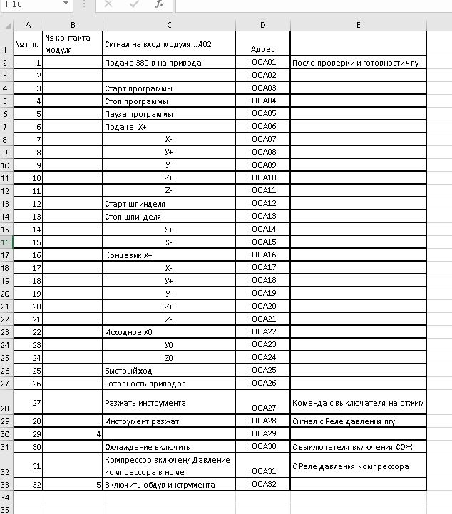

По переработке схемы электроавтоматики составлены карты входных сигналов и выходных команд ЧПУ. В процессе сборки возможно будут дополнения. Для того чтоб грязными руками не залапывать лицевую панель ЧПУ, наиболее используемые команды будут вынесены на пульт оператора - Пуск, Стоп, Пауза программы, перемещения по осям, включение шпинделя, охлаждение, обдув, отжим инструмента.
48.JPG (12634 просмотра) <a class='original' href='./download/file.php?id=155670&mode=view' target=_blank>Загрузить оригинал (120.81 КБ)</a>
49.JPG (12634 просмотра) <a class='original' href='./download/file.php?id=155664&mode=view' target=_blank>Загрузить оригинал (79.46 КБ)</a>

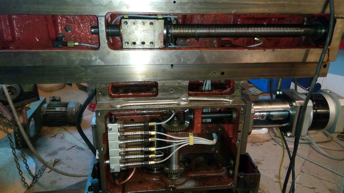

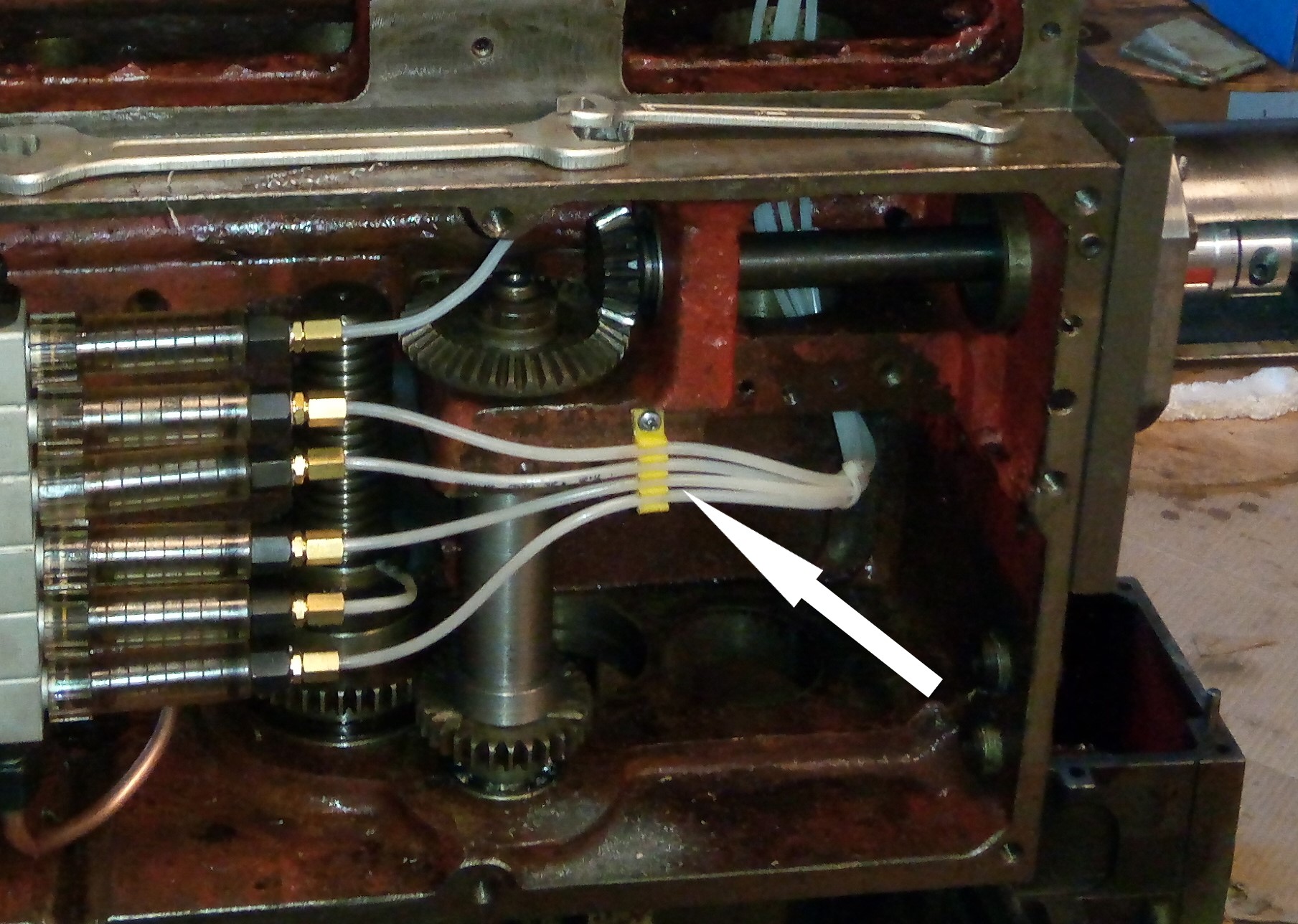

Приступил к монтажу системы импульсной смазки.
Установил коллектор,
84.jpg (12488 просмотров) <a class='original' href='./download/file.php?id=157692&mode=view' target=_blank>Загрузить оригинал (354.74 КБ)</a>
дроссельные блоки, начал монтаж трубок к точкам смазки.
79.jpg (12488 просмотров) <a class='original' href='./download/file.php?id=157688&mode=view' target=_blank>Загрузить оригинал (402.09 КБ)</a>

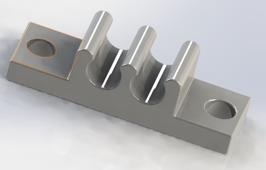

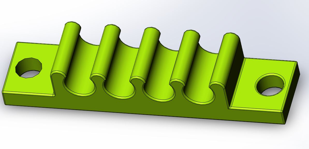

Для укладки трубок нарисовал и напечатал фиксаторы трубки.
80.JPG (12488 просмотров) <a class='original' href='./download/file.php?id=157689&mode=view' target=_blank>Загрузить оригинал (36.91 КБ)</a>
81.JPG (12488 просмотров) <a class='original' href='./download/file.php?id=157690&mode=view' target=_blank>Загрузить оригинал (63.06 КБ)</a>
Трубки очень удобно крепить
83.jpg (12488 просмотров) <a class='original' href='./download/file.php?id=157691&mode=view' target=_blank>Загрузить оригинал (452.12 КБ)</a>

А фиксаторы трубок каким пластиком печатали? Нужно то же изготовить. Попробовали из АБС, так сломало при нажиме.
Заранее большоп спасибо
19bvn58
Сообщения: 113
Зарегистрирован: 11 май 2017, 07:25
Репутация: 69
Настоящее имя: Валерий
Откуда: Владимир
Re: 67К25ПФ2 Вильнюс + БАЛТСИСТЕМ NC-230
Сообщение 19bvn58 »
Прошу простить за то что не ответил быстро.
Фиксаторы печатаю из ПЛА, самый дружественный пластик.

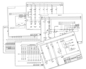

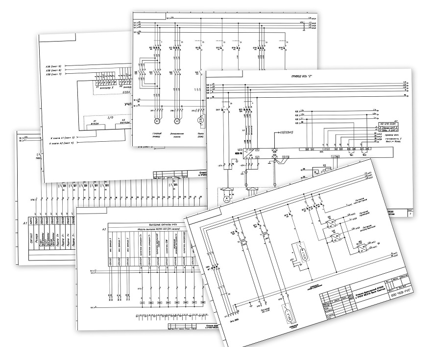

Переработан шкаф электроавтоматики.
Схема 67к25.jpg (12276 просмотров) <a class='original' href='./download/file.php?id=159842&mode=view' target=_blank>Загрузить оригинал (163.46 КБ)</a>
В связи с переездом несколько отложены работы, но в ближайшую неделю-две думаю зашевелить оси

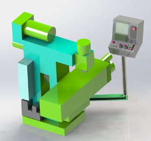

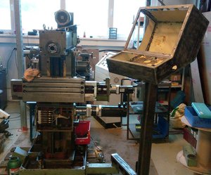

Удалось чуть время выделить на станок. Подходит время монтажа кабелей и пульта управления.
Рассматривал разные варианты подвеса/установки пульта: коромысло сверху,
9.JPG (11838 просмотров) <a class='original' href='./download/file.php?id=164559&mode=view' target=_blank>Загрузить оригинал (40.52 КБ)</a>
штатный поворотный кронштейн, нижнюю поворотную стойку.
16.JPG (11838 просмотров) <a class='original' href='./download/file.php?id=164560&mode=view' target=_blank>Загрузить оригинал (41.91 КБ)</a>
Остановился на последней.
Фото предварительного монтажа. Внизу будет установлено опорное колесо с фиксатором.
12.jpg (11838 просмотров) <a class='original' href='./download/file.php?id=164558&mode=view' target=_blank>Загрузить оригинал (300.73 КБ)</a>
Не совсем удачное фотоиз-за узости технологического прохода, в результате перспектива очень искажает пропорции предметов. :thinking:
Ощущение сильной завышенности опорной стойки. Правда станок стоит на поддоне, а не на виброопорах, а это лишние визуальные 15 см. Однако стойку наверняка придется укорачивать на 15-20 см.

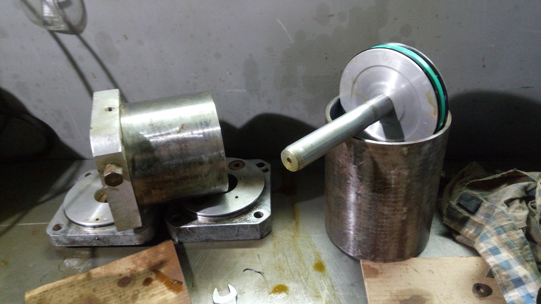

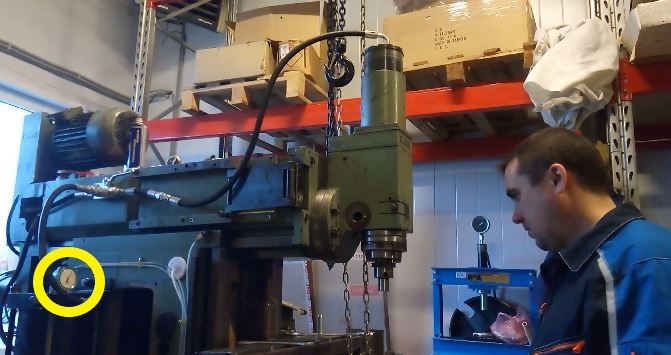

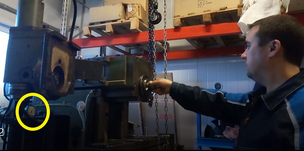

Довел до ума систему разжима/зажима инструмента на станке. Первоначальные расчеты показали, что при к-те усиления ПГУ в 25 единиц, входного давления по воздуху в 1,5 атм с лихвой для получения на выходе 35 атм по гидравлике. В конце концов, после регулировки так и получилось.
1А.jpg (9012 просмотров) <a class='original' href='./download/file.php?id=171342&mode=view' target=_blank>Загрузить оригинал (83.24 КБ)</a>
2А.jpg (9012 просмотров) <a class='original' href='./download/file.php?id=171343&mode=view' target=_blank>Загрузить оригинал (65.82 КБ)</a>
Разжим и зажим инструмента в горизонтальном и вертикальном шпинделях.
https://youtu.be/MkbYhLzjAS8
https://youtu.be/1bgRECiF0MA
Прокладку вырвало маслом при давлении 200атм.
21.jpg (8949 просмотров) <a class='original' href='./download/file.php?id=171386&mode=view' target=_blank>Загрузить оригинал (53.08 КБ)</a>
Утром регулятор стоял на 8 атм и при включении разжима все 200 атм пришли в ГЦ разжима инструмента

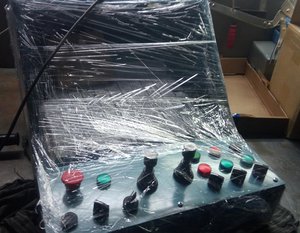

Собрал пульт управления. Чпу пока не установлена.
1.jpg (8269 просмотров) <a class='original' href='./download/file.php?id=173744&mode=view' target=_blank>Загрузить оригинал (347.26 КБ)</a>

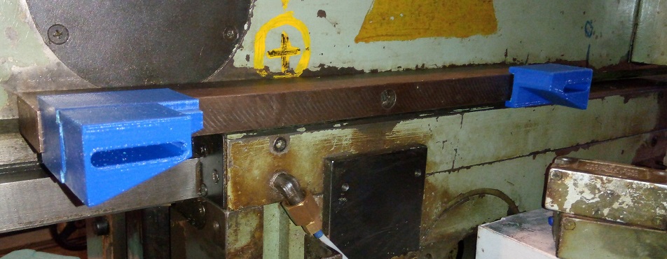

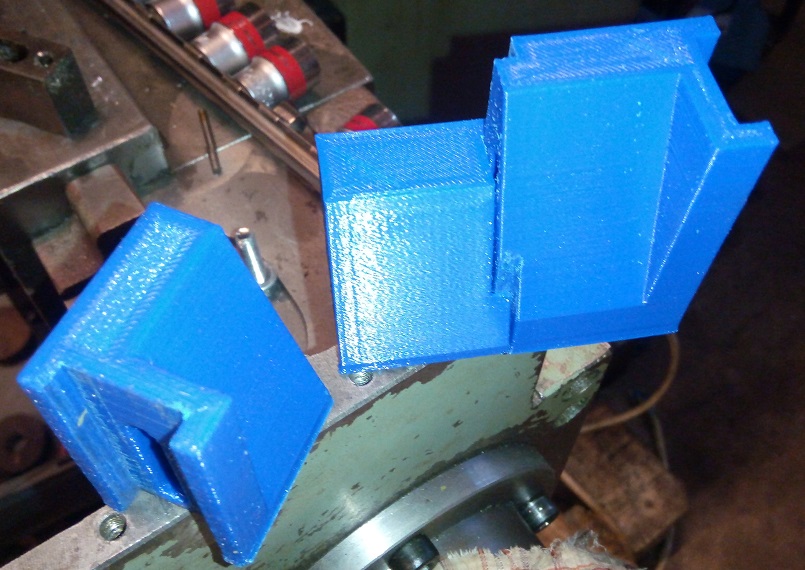

Кулачки концевиков утрачены, попробуем вариант с напечатанными. На поверхности, по которым будет катиться шарик концевика, приклею стальную пластину.
3.jpg (8269 просмотров) <a class='original' href='./download/file.php?id=173746&mode=view' target=_blank>Загрузить оригинал (304.07 КБ)</a>
2.jpg (8269 просмотров) <a class='original' href='./download/file.php?id=173745&mode=view' target=_blank>Загрузить оригинал (277.05 КБ)</a>

Интересно, почему именно НЦ выбрали, я у себя ее наоборот менять собираюсь.
Vaycartana писал(а):я у себя ее наоборот менять собираюсь.
На что?
19bvn58
Сообщения: 113
Репутация: 69
Откуда: Владимир
Сообщение 19bvn58 »
Эта стойка лежит у нас на складе для внутреннего применения, а мне была нужна стойка для 67к25. С программистами Балтсистемс у нас тесные и хорошие связи. Так, что методическая помощь может быть оказана нам в любой момент.
Кроме того Государственная программа по модернизации станочного парка на госпредприятиях и предприятиях находящихся под финансированием государства будут закупать исключительно отечественные системы ЧПУ, в том числе и Балтсистем. Для стыковки с нашими приводами (КЕВ) мы и получили эту стойку.
Теперь относительно пульта. На пульте продублированы управляющие приборы наиболее часто используемые оператором. Это сделано исходя из длительного собственного опыта. Залапать грязью пульт ЧПУ дело недолгое, поэтому для режима наладки все органы (кроме маховичка, он на панеле ЧПУ и фирменном выносном пульте) дублируются. Кроме того мне так привычнее для работы.
