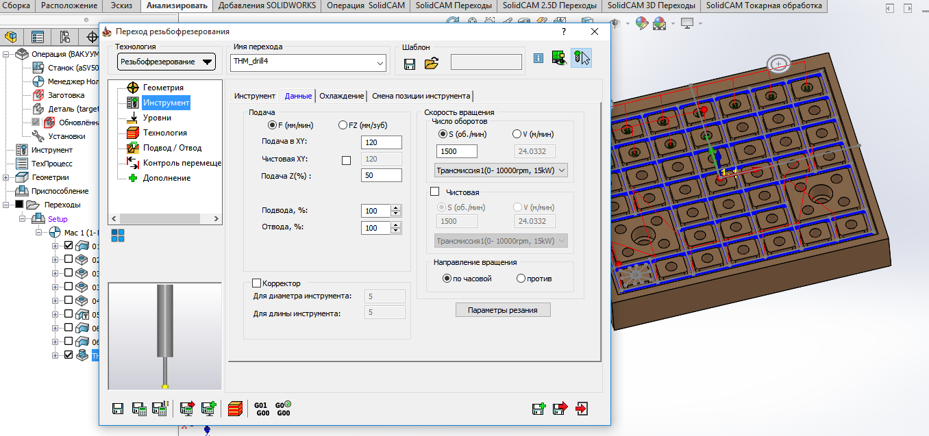

Резьбофрезование огрызком метчика при помощи расточной
Резьбофрезеров.png (7275 просмотров) <a class='original' href='./download/file.php?id=176141&mode=view' target=_blank>Загрузить оригинал (216.41 КБ)</a>
IMG_0965 (Копировать).JPG (7275 просмотров) <a class='original' href='./download/file.php?id=176138&mode=view' target=_blank>Загрузить оригинал (294.8 КБ)</a>
IMG_0966 (Копировать).JPG (7275 просмотров) <a class='original' href='./download/file.php?id=176139&mode=view' target=_blank>Загрузить оригинал (340.4 КБ)</a>
IMG_0967 (Копировать).JPG (7275 просмотров) <a class='original' href='./download/file.php?id=176140&mode=view' target=_blank>Загрузить оригинал (193.06 КБ)</a>
Сообщения: 2893
Re: Обрабатывающий центр SV500
фрезой с одним зубом можно с боковым смещением по десятке резать, а переточенным метчиком за раз?
shalek писал(а):фрезой с одним зубом можно с боковым смещением по десятке резать, а переточенным метчиком за раз?
Раньше одним зубом резали, сейчас попробовал их не срезать что будет. В САМ программе указал что 2 зуба.
Резал за один проход, материал Д16Т.
