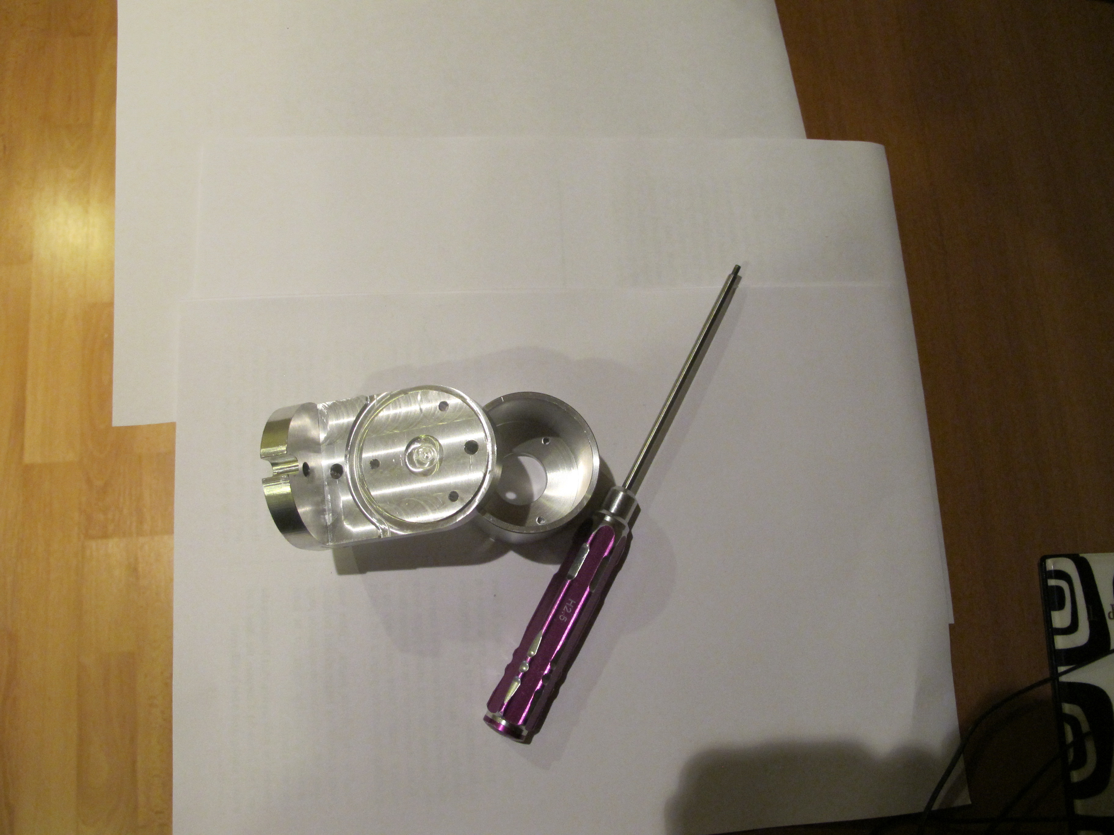

Начал изготовление датчика для замера длины и диаметра фрезы.
Завтра сделаю начинку, это уже пройденный этап.
И останется приколхозить измерительный пятак из твёрдосплава.
Пока только в наметках , по ходу буду пробовать варианты.

Красиво получается :) На заметку у Ренишоу сделано крепление специально чтоб ломалось. Если фреза сильно отгибает пятак отламывается часть, но датчик остается целым.
Да и еще датчик сделан так что его можно поворачивать в разных плоскостях это нужно чтоб измерительную площадку можно было выставить в горизонт со столом. В твоей конструкции это скорее всего не предусмотрено.
Я сначала хотел делать с проворотом весь корпус на 2 фиксированых положения.
Но потом решил не усложнять .
У меня будет возможность крутить сам вынос с пятаком для выставления соосности со столом.
Ну и ... всегда можно переделать , если не получится ровнять в моём варианте.
Если интересно могу фотос сделать настоящего ренишоу там винтами регулируется просто. Весь ренишоу стоит на шариковой платформе. На моем ренишоу не было площадки, только крепление что ломается, выточил площадку с креплением винтика, думаю установить точно поворотом площадки будет проблематично.
Видео нашел как должна ломаться площадка и как настраивается площадка
https://www.youtube.com/watch?v=lItsFliJRZs
Площадка интересная, это в ней надрез почти на всю длину для регулировки?

это не разрез, а стык деталей, плохо видно
там по центру только опора, а по краям винты

Надо переделывать как у них. В моем варианте всё гораздо хуже по настройкам.
Давай фотки своего , может получиться повторить :beer_blow:
У меня винты не сверху как на видео, а с сбоку

нижняя площадка крепиться к станку, на нее ставится ренишоу. Ренишоу опирается на шарики, а винтами регулируется точно наклон.
DSCN1010.jpg (4033 просмотра) <a class='original' href='./download/file.php?id=9988&mode=view' target=_blank>Загрузить оригинал (245.15 КБ)</a>
Не совсем пойму , как регулируется наклон в бок, ? винты в потай вижу, а как они наклоняют датчик?
Саш, а между площадками с шарами и самим датчиком по центру пружина не стоит?
Если нет , то зачем там выточка?
nik1 писал(а):Если нет , то зачем там выточка?
В самом корпусе(черный) ренишоу есть большое отверстие и выточка(блестящая) это для крепления ренишоу к Т столу большим болтом. Можно крепить 4 винтами есть под это отверстия с резьбой в столе, а можно большим болтом к Т пазу.

nik1 писал(а):Не совсем пойму , как регулируется наклон в бок, ? винты в потай вижу, а как они наклоняют датчик?
а это вечером нарисую
Ок , подожду , этот вопрос самый не понятный .
Остальное вроде как не напряжно переделать.
Примерно так
Рениоу.JPG (4003 просмотра) <a class='original' href='./download/file.php?id=10004&mode=view' target=_blank>Загрузить оригинал (16.67 КБ)</a>
Понятно, буду думать как изготовить :beer_blow:
