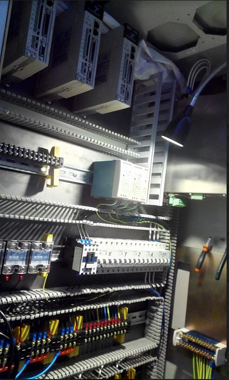

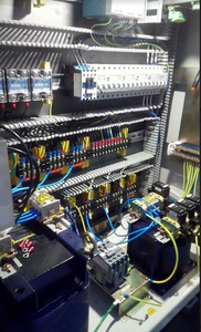

Долго и кропотливо делаю новый шкаф. Заложил место и всякие автоматы/пускатели под 4-ю ось.
Присутствует полная номенклатура напряжений:
100 В, 220 В - одна фаза
200 В, 380 В - три фазы

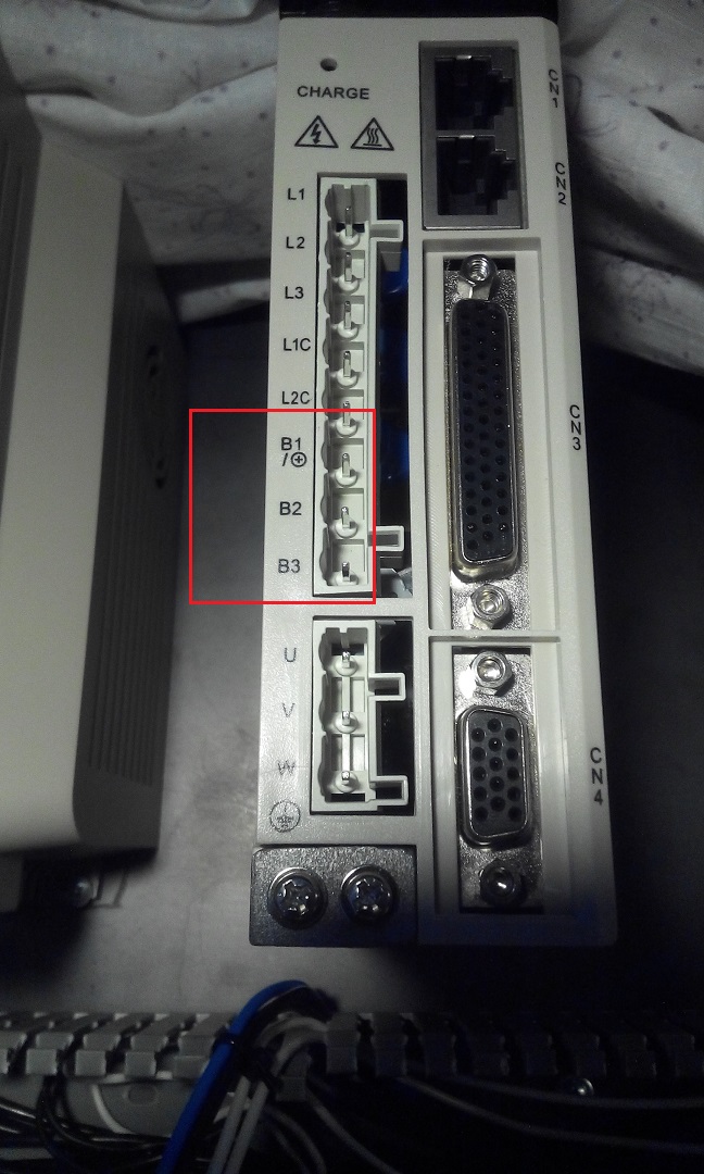

Привет. Есть вопрос по подключению тормозных резисторов к драйверам. На дровах есть три контакта В1, В2, В3. Резистор подключается между В1 и В2. Интересует, что за символ "+" нарисован рядом с контактом В1? В мануале он тоже нарисован, но никаких пояснений нету. У резистора ведь нету полярности. Я так понимаю, что это просто кусок проволоки (типа нихрома?) залитый в кирпич из керамики. Есть ли разница как его подключать? На выходах с резистора провода никак не обозначены.

разницы быть не должно, +сом обозначен скорее всего горячий конец резистора, подключенный к положительному проводнику звена постоянного тока, а к минусу он коммутируется ключом.
Re: Японец BROTHER TC-229
+1. Резистор без разницы как подключать. насколько помню - где то упоминалось что на эти концы может быть заведена система регенерации, плюс помечен для нее. Плюс некоторые усилки могут быть подключены по ДС линии. может быть что и тут такая возможность заложена. Но для резистора пофигу.

Duhas писал(а):+сом обозначен скорее всего горячий конец резистора
Родной провод от японца, идущий к резисторам, для каждой оси имел обозначения типа XRY и XRCOM, где Х - обозначение оси, R - resistor, Y и COM - соотв. контакты на драйвере. Получается мне нужно цеплять СОМ на В1, а У на В2? Или можно наоборот?
Пока писал уже ответили. Всем спасибо.

Мануал глянул, b1 и b2 если внешний тормоз, b2 и b3 между собой воткнуть если встроенным пользоваться.

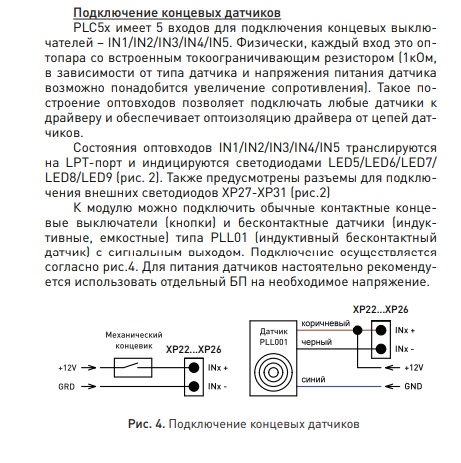

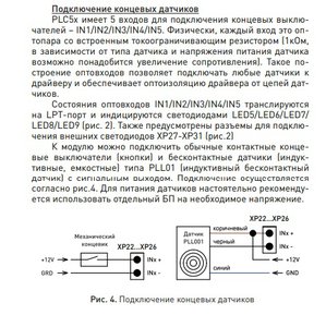

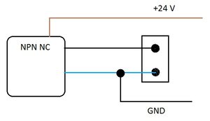

Привет! Есть вопрос по подключению индуктивного датчика NPN к плате развязки.
У меня на автосменщике установлен индуктивный NPN, который сигналит о том, что карусель вышла в нужное положение. Датчик на 24 вольта.
Ниже представлен отрывок из мануала на плату, из которого следует, что входы для датчиков имеют оптопары. И приведен пример подключения датчика. Я правильно понял, что пример представлен для PNP датчика?
Датчик.jpg (3786 просмотров) <a class='original' href='./download/file.php?id=147943&mode=view' target=_blank>Загрузить оригинал (107.41 КБ)</a>

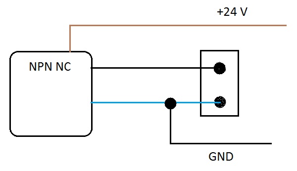

Соответственно, что подключить мой датчик, мне нужно действовать по следующей схеме? Или есть нюансы?
мой датчик.jpg (3786 просмотров) <a class='original' href='./download/file.php?id=147944&mode=view' target=_blank>Загрузить оригинал (20.15 КБ)</a>
Lunatic
Сообщения: 442
Репутация: 75
Сообщение Lunatic »

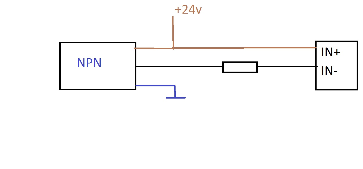

Резистора от +24 до черного провода не хватает 1 кОм. Но тогда схема инверсная получается - при активном датчике входная оптопара не активна, и наоборот.
Lunatic
Сообщения: 442
Репутация: 75
Сообщение Lunatic »
NPN.jpg (3763 просмотра) <a class='original' href='./download/file.php?id=147947&mode=view' target=_blank>Загрузить оригинал (32.55 КБ)</a>
Или так с прямой логикой - датчик активен, оптопара активна.

Судя по мануалу в нем нарисован NPN датчик.
john1987887
Сообщения: 3063
Репутация: 1802
Сообщение john1987887 »
Спасибо! Разобрался. Сначала не понял, что за значок на схеме у датчика, оказалось, что это нагрузка, которая и есть вход в оптопару.

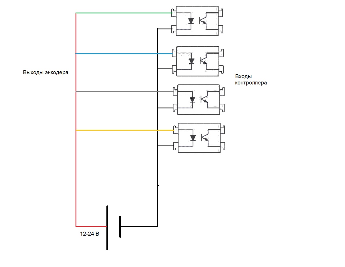

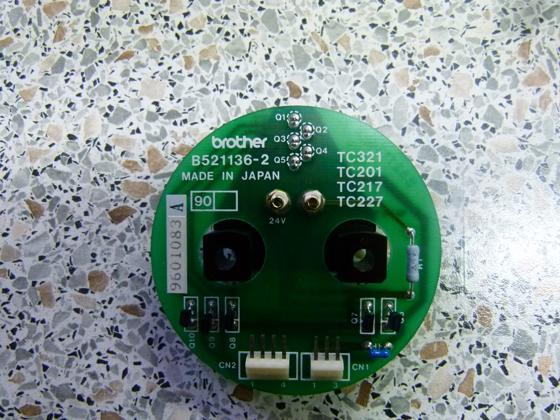

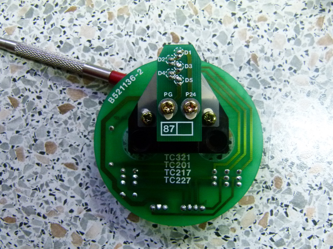

Дошло дело до подключения энкодера автосмены к плате развязки. Самый больной для меня вопрос на сегодня.
Энкодер представляет из себя простую плату, на которой размещены 5 ИК диодов и 5 ИК приемников.
мой энкодер 1.JPG (3611 просмотров) <a class='original' href='./download/file.php?id=148276&mode=view' target=_blank>Загрузить оригинал (409.73 КБ)</a>
мой энкодер 2.JPG (3611 просмотров) <a class='original' href='./download/file.php?id=148277&mode=view' target=_blank>Загрузить оригинал (350.58 КБ)</a>

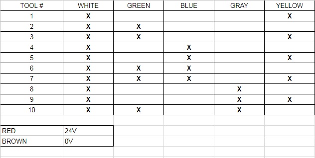

Комбинацией этих диодов и приемников задается номер инструмента, который сейчас стоит в шпинделе. Все комбинации я проверил и составил таблицу.
Безымянный.jpg (3611 просмотров) <a class='original' href='./download/file.php?id=148275&mode=view' target=_blank>Загрузить оригинал (50.13 КБ)</a>
Имеем следующую картину. Активные, в данный момент, выходы энкодера "звонятся" между собой в любой комбинации и имеют сопротивление 20 Ом, напряжения нет, тока нет. Как видим из таблицы, "белый" провод энкодера активен в любом положении карусели автосмены. Правильно ли я понял, что это общий контакт и через него мы должны завести либо 0 В, либо, 12-24 В? И вот вопрос, какое напряжение лучше выбрать и нужны ли резисторы? Или лучше завести общий 0 В? Домыслы попытался изобразить ниже.
Подключение энкодера.jpg (3611 просмотров) <a class='original' href='./download/file.php?id=148278&mode=view' target=_blank>Загрузить оригинал (71.91 КБ)</a>

Я бы нарисовал схему того что видно, ну т.е. видно только транзисторы (Q). Опять нужно знать NPN или PNP они, на них маркировка должна быть. Если напряжение 12В будет, то резисторов не надо точно, при 24В желательно 1кОм последовательно со входом оптопары контроллера.
Lunatic
Сообщения: 442
Репутация: 75
Сообщение Lunatic »
Не очень видно на фото , одной ногой все транзисторы соединены вместе? Если соединены все вместе на GND, то транзисторы NPN и подключать по схеме как индуктивный датчик. Если общая точка транзисторов на 24В соединена, то PNP и подключать как ты нарисовал.
