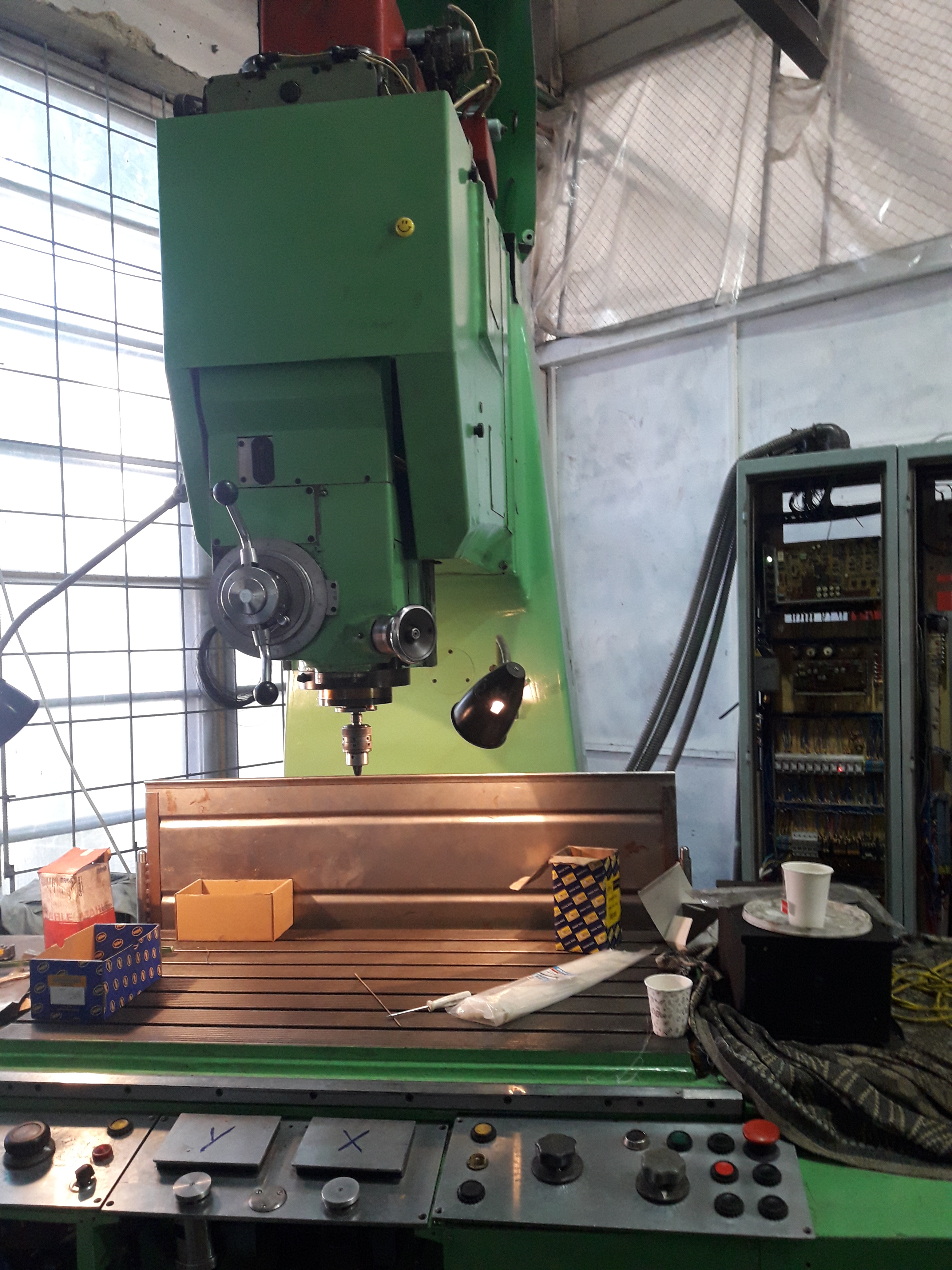

Купил станок 2Е450Аф1 без электрики хочу востановить кто что подскажет
кроме станины ничего нет?

Разбираю станок станина отличная

собираю
собираю потихоньку (49230 просмотров) <a class='original' href='./download/file.php?id=115975&mode=view' target=_blank>Загрузить оригинал (3.99 МБ)</a>
собираю потихоньку
собираю потихоньку (49230 просмотров) <a class='original' href='./download/file.php?id=115976&mode=view' target=_blank>Загрузить оригинал (4.52 МБ)</a>
собираю потихоньку
собираю потихоньку (49230 просмотров) <a class='original' href='./download/file.php?id=115977&mode=view' target=_blank>Загрузить оригинал (4.05 МБ)</a>
собираю потихоньку

кто знает как можно изготовить тормозной резистор на 1500 Wt 69 ом какой толщины нихром , формулы расчета ?

Спасибо за ссылку но мне не нужен нагреватель а тормозной резистор он не должен греться он должен иметь 69 ом 1500Wt для включения в цепи постоянного
тока преобразователя частоты 740.0 - 860.0 V, работает при 760V постоянного тока не больше 10 сек .во всех онлайн калькуляторах рассчитывают спирали для нагрева а мне нужен тормозной резистор .Благодарю!

Расчитал резистор по Вашим подсказкам получилось нужно где то 25 метров оксидированного нихрома 0.7 намотаю на керамическую трубу и методом измерения сделаю 69 ом
потом все это испытаю и напишу что получилось :pliers:

Нагреется, расшириться, сползет?
Тэн 2квт имеет сопротивление что то 20 Ом(лень считать). Тэнов накупить и повесить, и зимой будет еще избу греть :)

Все резистор сделал как и писал нагревается за 20 сек но меня это не тревожит потому что он у меня не успевает за 1.5 сек торможения :good:

все работает (48739 просмотров) <a class='original' href='./download/file.php?id=118052&mode=view' target=_blank>Загрузить оригинал (3.83 МБ)</a>
все работает
все работает

Вот так все выгледит по новому (48739 просмотров) <a class='original' href='./download/file.php?id=118053&mode=view' target=_blank>Загрузить оригинал (4.31 МБ)</a>
