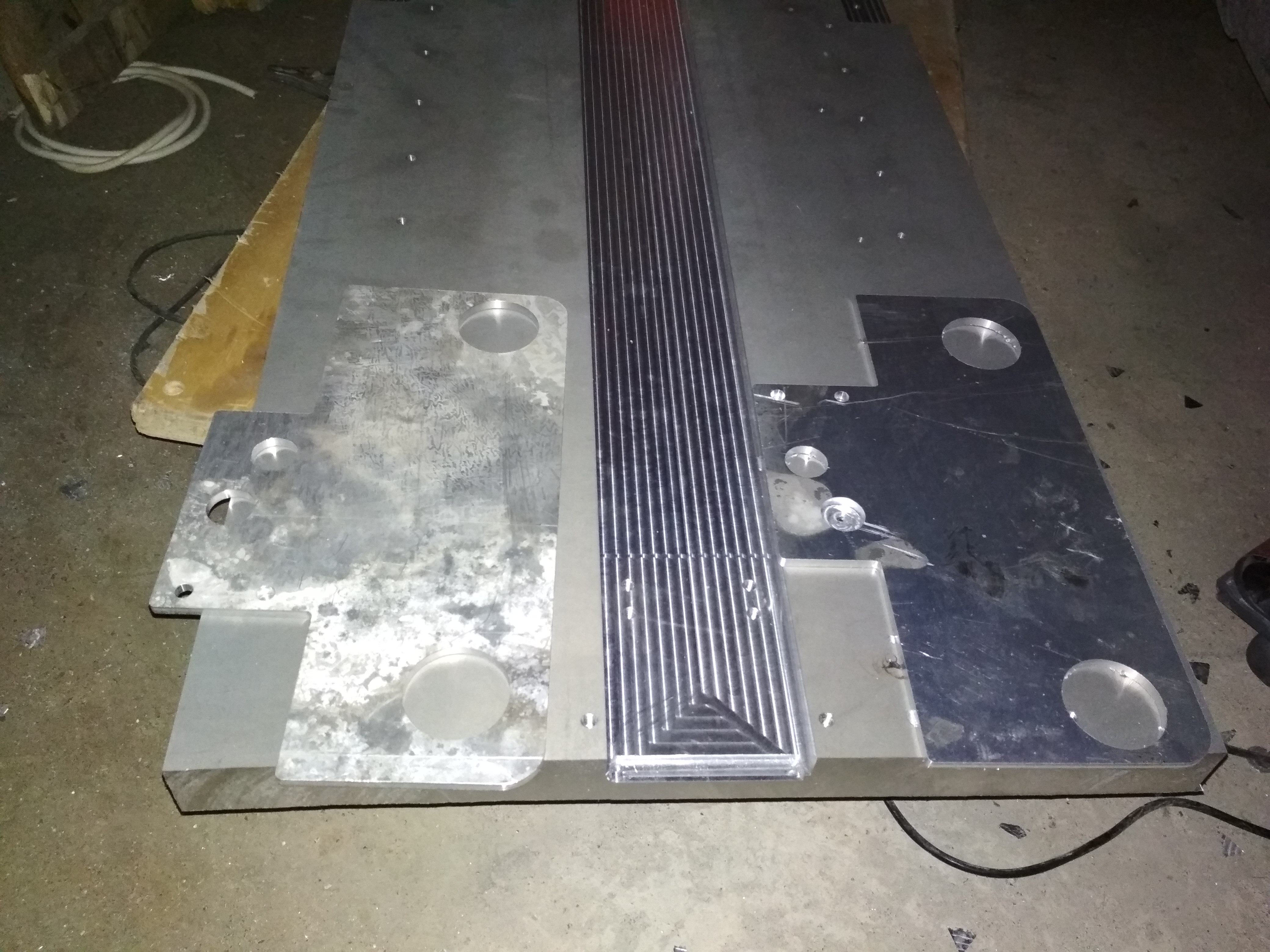

Я не забросил работа хоть и медленно но продвигается закупил пару линеек лекальную китайскую и шд-1000 новую кл1
IMG_20170708_182130.jpg (3748 просмотров) <a class='original' href='./download/file.php?id=116200&mode=view' target=_blank>Загрузить оригинал (1.6 МБ)</a>
IMG_20170711_191356.jpg (3748 просмотров) <a class='original' href='./download/file.php?id=116201&mode=view' target=_blank>Загрузить оригинал (1.64 МБ)</a>
IMG_20170711_191405.jpg (3748 просмотров) <a class='original' href='./download/file.php?id=116202&mode=view' target=_blank>Загрузить оригинал (1.37 МБ)</a>
IMG_20170711_191929.jpg (3748 просмотров) <a class='original' href='./download/file.php?id=116203&mode=view' target=_blank>Загрузить оригинал (1.69 МБ)</a>
IMG_20170711_191945.jpg (3748 просмотров) <a class='original' href='./download/file.php?id=116204&mode=view' target=_blank>Загрузить оригинал (1.6 МБ)</a>
купил бочку смолы и во всю готовлюсь к заливке основания
IMG_20170708_181339.jpg (3748 просмотров) <a class='original' href='./download/file.php?id=116199&mode=view' target=_blank>Загрузить оригинал (1.36 МБ)</a>
основание будет крепиться к закладным внутри полимергранита по средством загрытых гаек типа колпачок, с приваренными к ним элементами арматуры
болтына 1 мм меньше отверстий в отверстия были вставлены с картонной тулкой чтобы после усадки бетона была возможность эти втулки удалить и протянуть все болты так как сместится основание относительно полимергранита после усадки.
Надеюсь что полимергранит не дает такой сильной усадки и мне хватит +-0.5мм .
IMG_20170711_195821.jpg (3748 просмотров) <a class='original' href='./download/file.php?id=116205&mode=view' target=_blank>Загрузить оригинал (2.06 МБ)</a>
IMG_20170713_063309.jpg (3748 просмотров) <a class='original' href='./download/file.php?id=116206&mode=view' target=_blank>Загрузить оригинал (2.24 МБ)</a>
IMG_20170713_204443.jpg (3748 просмотров) <a class='original' href='./download/file.php?id=116207&mode=view' target=_blank>Загрузить оригинал (1.51 МБ)</a>
IMG_20170714_162629.jpg (3748 просмотров) <a class='original' href='./download/file.php?id=116208&mode=view' target=_blank>Загрузить оригинал (1.85 МБ)</a>
IMG_20170718_033531.jpg (3748 просмотров) <a class='original' href='./download/file.php?id=116209&mode=view' target=_blank>Загрузить оригинал (1.94 МБ)</a>
IMG_20170718_033540.jpg (3748 просмотров) <a class='original' href='./download/file.php?id=116210&mode=view' target=_blank>Загрузить оригинал (1.6 МБ)</a>
IMG_20170718_033548.jpg (3748 просмотров) <a class='original' href='./download/file.php?id=116211&mode=view' target=_blank>Загрузить оригинал (1.88 МБ)</a>
плиту было принято решение под рельсы не фрезеровать ибо она оказалась на удивление ровная а вот как раз после фрезеровки ее повело и она уже не такая ровная как с завода в любом случае мне ее еще шабрить не перешабрить после того как залью станину и притяну к ней основание.

Шабрить алюминий!?)))
Udjin
Сообщения: 2121
Репутация: 1248
Re: Тяжелый станок из блоков люмишки и полимергранита 600*60
Сообщение Udjin »
Дюраль прекрасно шабрится. Куда как быстрее нежели чер. металл.
Проект "Абсент".
Проект "Бумер".
Проект "Плексар".
Проект "Пропеллер".
Про мои станки есть тут.
Yarrr
Сообщения: 508
Зарегистрирован: 17 дек 2015, 19:58
Репутация: 723
Настоящее имя: Ярослав
Сообщение Yarrr »
Udjin писал(а):Дюраль прекрасно шабрится. Куда как быстрее нежели чер. металл.
Сыр еще прекраснее шабрится.
На чугуне отличный контроль входа и выхода лезвия шабера, чувствуешь сам рез, и добиваешься плавности.
А от этого зависит конечное качество поверхности. Как добиться такого на мягких и вязких материалах не понимаю
Сообщения: 5414
Yarrr писал(а):Как добиться такого на мягких и вязких материалах не понимаю
Да просто другой техникой шабрения и более крупными шаберами.

ridirt, красота! Линейка дорогая вышла?
И где брал смолу? Пытался разглядеть этикетку, но так и не смог((
И я бы добавил на закладных болтах еще две гайки и шайбы, что-то типа такого:
IMG_20170718_080921[1].jpg (3693 просмотра) <a class='original' href='./download/file.php?id=116212&mode=view' target=_blank>Загрузить оригинал (929.44 КБ)</a>
Ну и все таки, если возможность фрезеровки под рельсы есть, я бы сначала фрезернул, а потом уже довел вручную шабером.
Сообщения: 5414
а я бы приварил кусок арматуры.. как то оно дешевше выйдет... в разы.. :)

Hanter писал(а):а я бы приварил кусок арматуры.. как то оно дешевше выйдет... в разы..
кусок арматуры и будет приварен только он будет идти в середине полимербетонного блока а болты и гайки у меня все равно бесплатные да и половина из них не пригодная к закручиваню все равно.
Umnik писал(а): Линейка дорогая вышла?
за десятку удалось найти на директлоте , новая возможно ворованая с завода)) или еще какие нибудь махинации, но проверенная на ППРП. Класс соответствует.
