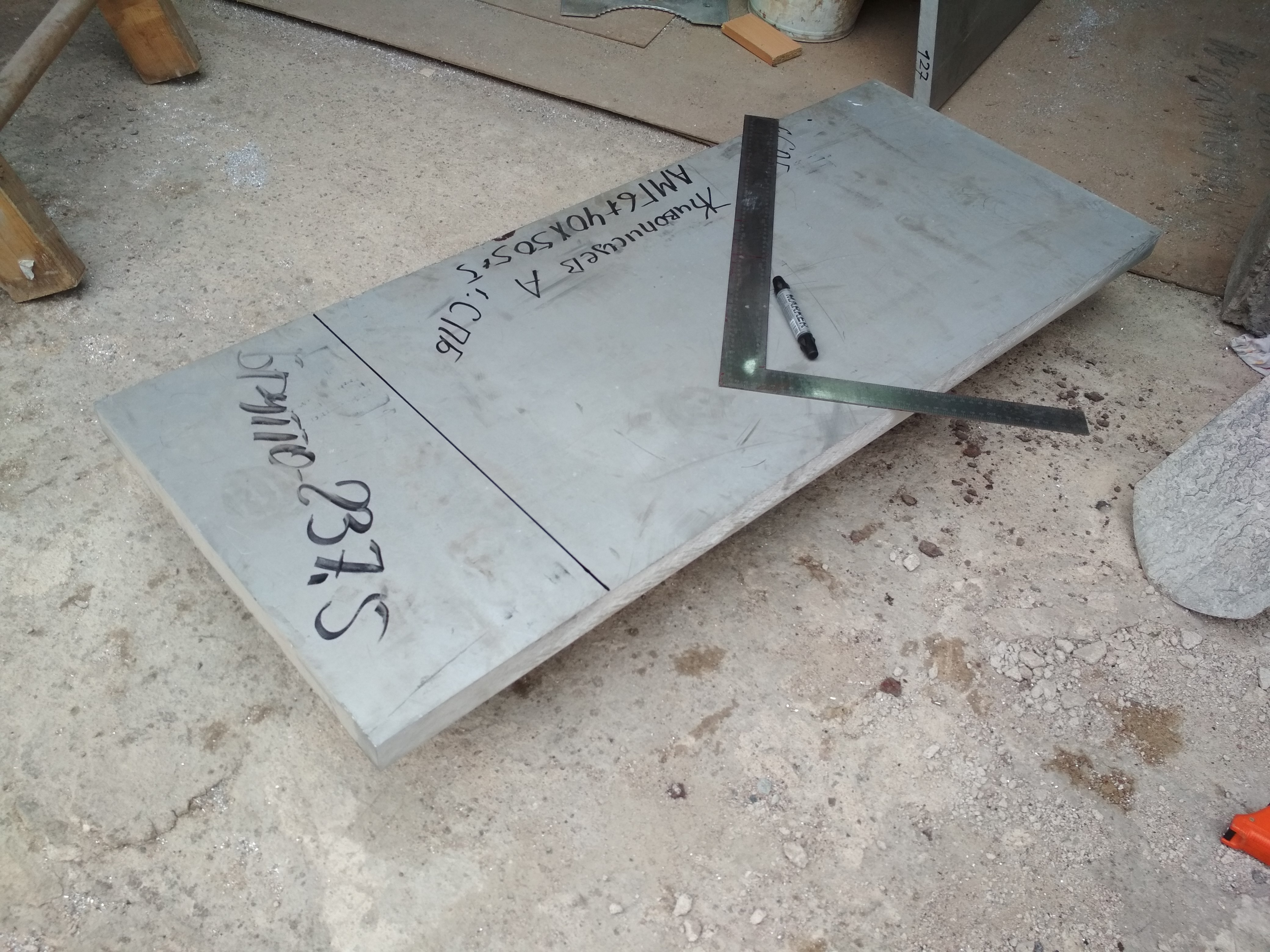

Я не забросил работа хоть и медленно но продвигается закупил пару линеек лекальную китайскую и шд-1000 новую кл1

плиту было принято решение под рельсы не фрезеровать ибо она оказалась на удивление ровная а вот как раз после фрезеровки ее повело и она уже не такая ровная как с завода в любом случае мне ее еще шабрить не перешабрить после того как залью станину и притяну к ней основание.

Шабрить алюминий!?)))
Udjin
Сообщения: 2121
Репутация: 1248
Re: Тяжелый станок из блоков люмишки и полимергранита 600*60
Сообщение Udjin »
Дюраль прекрасно шабрится. Куда как быстрее нежели чер. металл.

Udjin писал(а):Дюраль прекрасно шабрится. Куда как быстрее нежели чер. металл.
Сыр еще прекраснее шабрится.
На чугуне отличный контроль входа и выхода лезвия шабера, чувствуешь сам рез, и добиваешься плавности.
А от этого зависит конечное качество поверхности. Как добиться такого на мягких и вязких материалах не понимаю
Сообщения: 5414
Yarrr писал(а):Как добиться такого на мягких и вязких материалах не понимаю
Да просто другой техникой шабрения и более крупными шаберами.

Ну и все таки, если возможность фрезеровки под рельсы есть, я бы сначала фрезернул, а потом уже довел вручную шабером.
