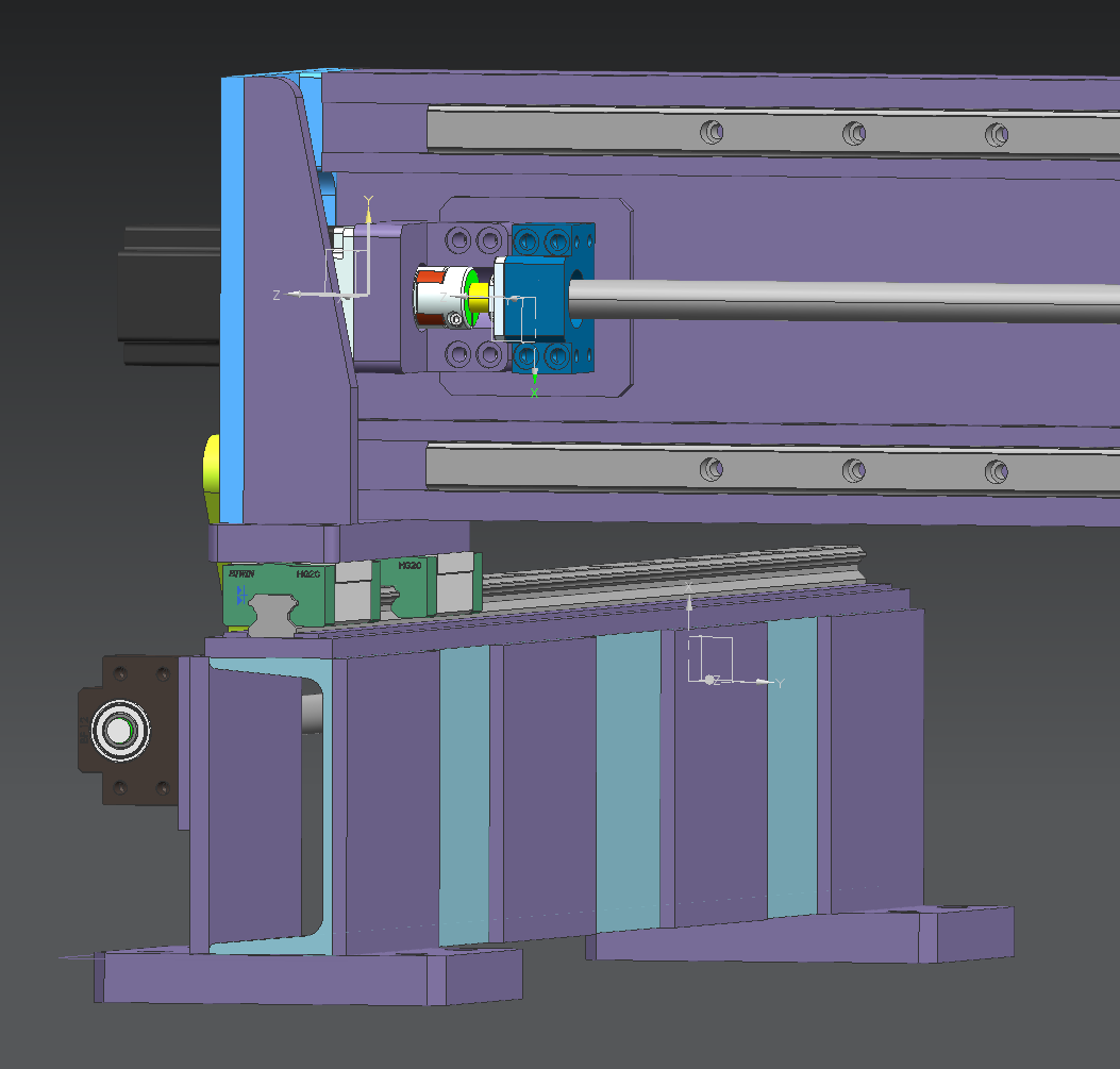

Re: Фрезерный по Цветным сплавам 600х900
Крепление шпинделя лучше крепить ближе к кареткам оси Х. Иначе жесткость системы весьма сильно уменьшается. За большим ходом по оси Z гнаться не стоит. Лучше предусмотреть возможность изменять высоту стола, если планируется обрабатывать высокие детали. Фрезы длиннее 100 мм вы вряд ли будете применять. У меня ход по "зет" 180 мм ( просто швп такой подвернулся ) и он избыточен для поля 600х 700. При этом я применил компоновку когда каретки "зет" неподвижны рельсы двигаются с плитой шпинделя. В основном работаю с металлами зафиксированными в тисах или в поворотке, шпиндель находится на одном уровне с каретками "зет" и "х", плечо минимально, жесткость максимальна. Дерево и пластик на столе - шпиндель внизу, но требования к жесткости не столь критичны.
Швп 25х10 -2 по "игреку" и 1 по "иксу" "зет" 20х5. Пробовал потоньше - не понравилось. рельсы 25 мм и 20мм. Не Китай. Кроилово ведет к попадалову. Тем более при озвученном рабочем поле

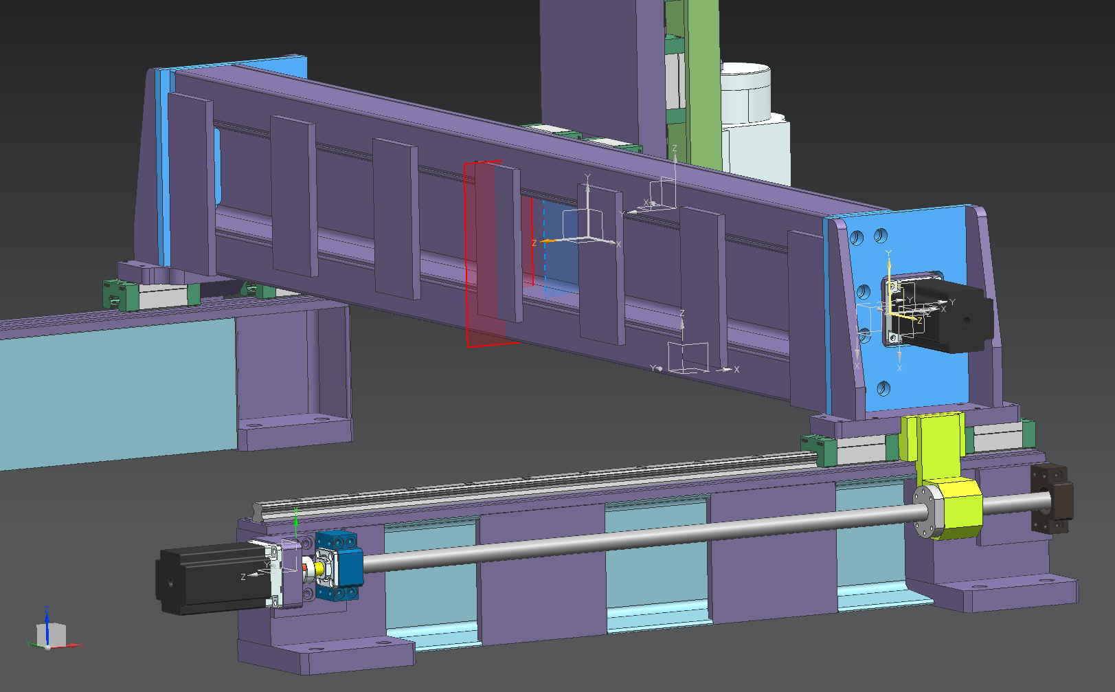

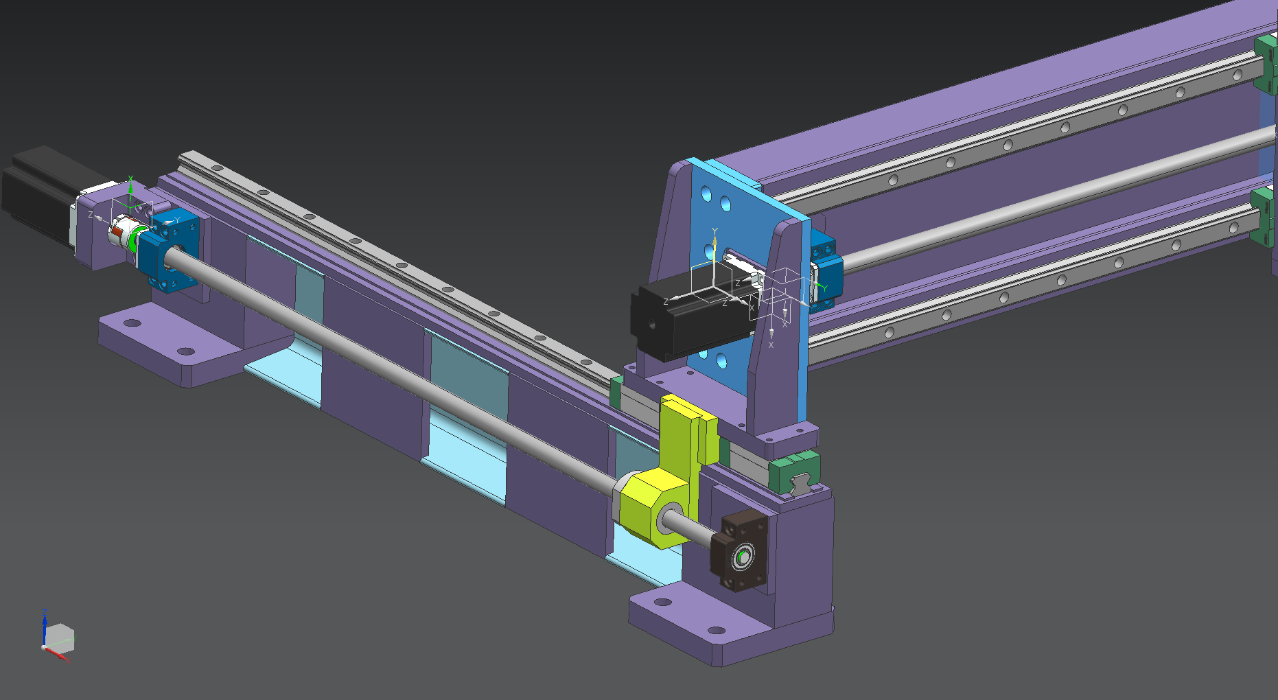

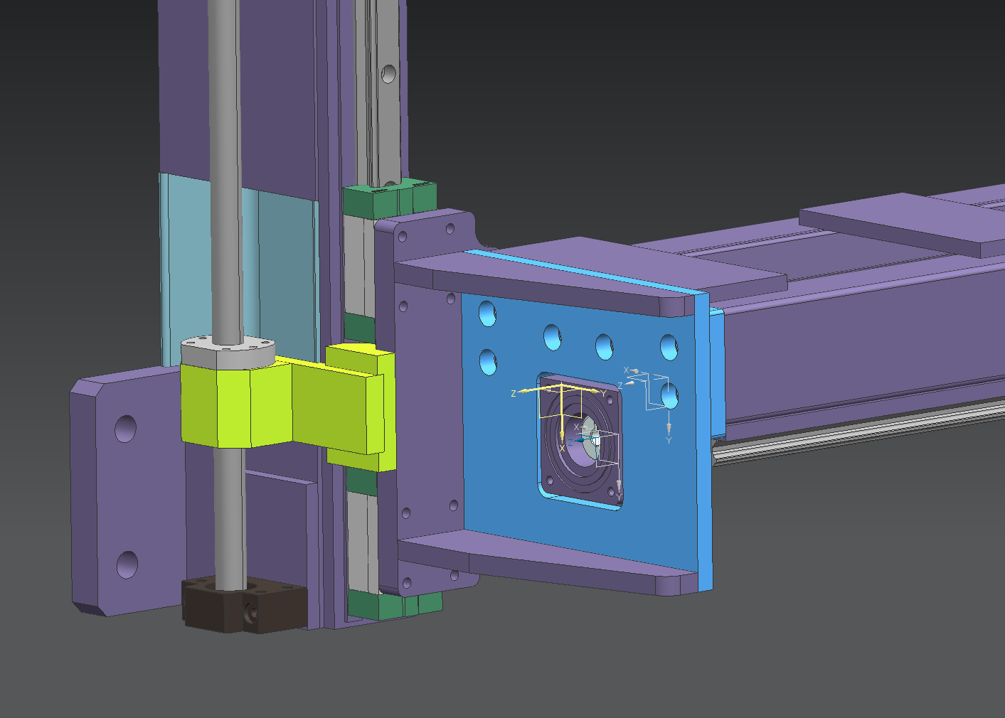

Финальная компановка
Продолжаю проект .
Главное что изменил - это вынес ШВП из зоны обработки , и доработал в целом мелочи .
Проблему со столом все еще не решил.
Вес всей этой музыки уже 140 КГ... со столом и подрамником думаю догоню до 250...мдя...
*Спойлер
Скоро придет мне еще одна большая коробка и тогда уже будет канал на ютуб целая и серия распаковок и обзоров китайских прибамбасов и ничтяшков для чпухи )))
*Спойлер

Желтые крепления гаек нежесткие.
А где ты что-то жёсткое нашел? Не представляю, как это нагромождение мелких деталек будет собираться в кучу?frezeryga писал(а):Желтые крепления гаек нежесткие.
Если сваркой, то зачётный поросячий хвост получится.
Кэп ! ...
Понятно , что поводок получился не очень. но его сечение 40х12 сталь . а основание будет приварено к порталу . потом мех.обработано и потом поводок на болты м8...
Лучше бы предложили идею , хотя тут скорее пошлют за клиренсом и ведром с индуктивностью
ЗЫ. над поводком еще буду думать. мне он не нравится...
Из дюрали, цельного куска, фрезерните его. Или закажите на форуме. Отфрезеруют из сталюки. И мяса поболя.
я и сам его захерачу из стали . проблем нет с мех. обработкой - но только 3х осевая !
из Д16 только 40мм плиты оси Z !!!
все остальное сталь ! -
-написал же 140 Кг без стола и болтов !

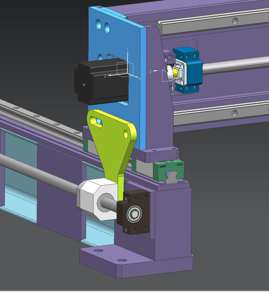

чертеж поводка
Чертеж поводка . Шейка поводка будет проходить через щель 12 мм в кожухе , закрывающем ШВП .
Пропускать винт через кронштейны портала и вообще задирать конструкцию ...это трэш будет.. там обработки мех.дохрена и больше выйдет а прок сомнительный..
Может, попробовать как-нибудь винт над рельсой через стойки портала пустить, чем такой консольный поводок?
П.С. Лучше уж модель выкладывать исполнителю, чем такой "чертёж"
5 копеек....
У Графа станок был (может есть) из стальных пластин.
У тебя портал тонкий и можно так-же сделать.
Поводок сзади портала,но надо не очень криво согнуть полоску стали или фрезернуть из куска,если есть возможности.
Покумекать исходя их них(возможностей).
Винт будет сзади портала
А про электронику....150 кг ...или сколько там он потянет.....нему 34-ю наверно надо бы
Защиту надо нормальную делать а не швп в жопу прятать.
проще винт на верх балки вынести
Вынесение винтов куда либо и нагромождение всяких жестянок со щелями с палец особого толку не приносит. Потому считаю что либо делать защиту нормальную либо делать тупо как проще.
ну судя по моделям тут до "как проще" как до парижа на четвереньках.
Как по мне так очень сильно усложнена конструкция.
Да конструкция далека от жизни.

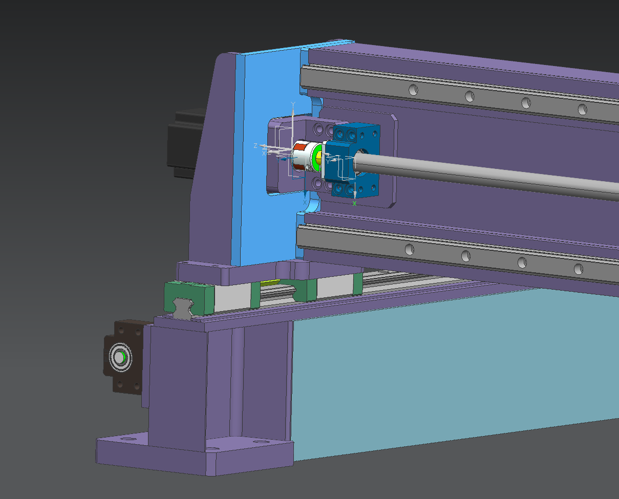

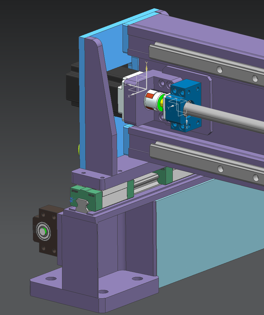

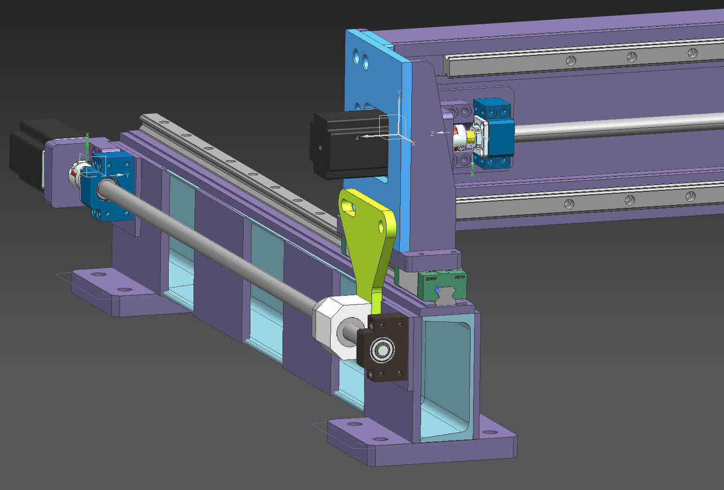

ПРодолжаем "выворачиваться" )))
Доработал конструкцию
Расширил портал. Развернул опоры
изменил конструкцию опоры и усилил ее с двух сторон приваренными пластинами
изменил поводок
стол будет из 12 швеллера . думаю конструкция получится равножесткой...
изменил поводок
