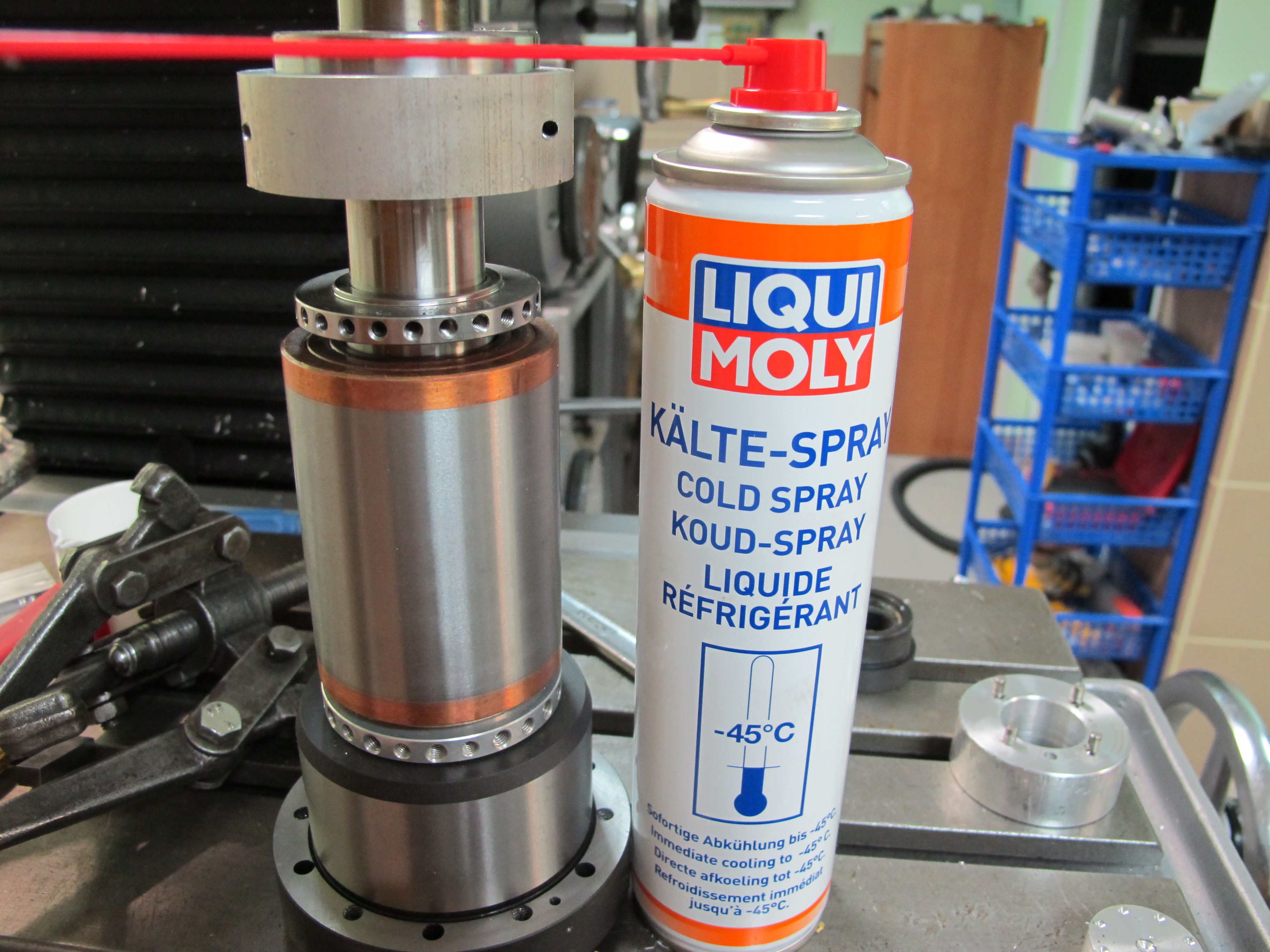

Пришла пора менять подшипники, пока только верхние
но скоро возможно и нижние , уже заказал и их
дело было как то так, сперва поузнавал у товарищей как там устроено , потом сделал ключики и приспособу для одевания съемника на подшипники
конечно приклеено все капитально, хуже всего отошла верхняя гайка
сперва 2 раза грел без фанатизму, но без результата
потом прогрел капитально и с большим трудом сдернул, рычаг газовый ключ
завтра покупаю спрей охладитель, хочу попробовать снять подшипники целиком

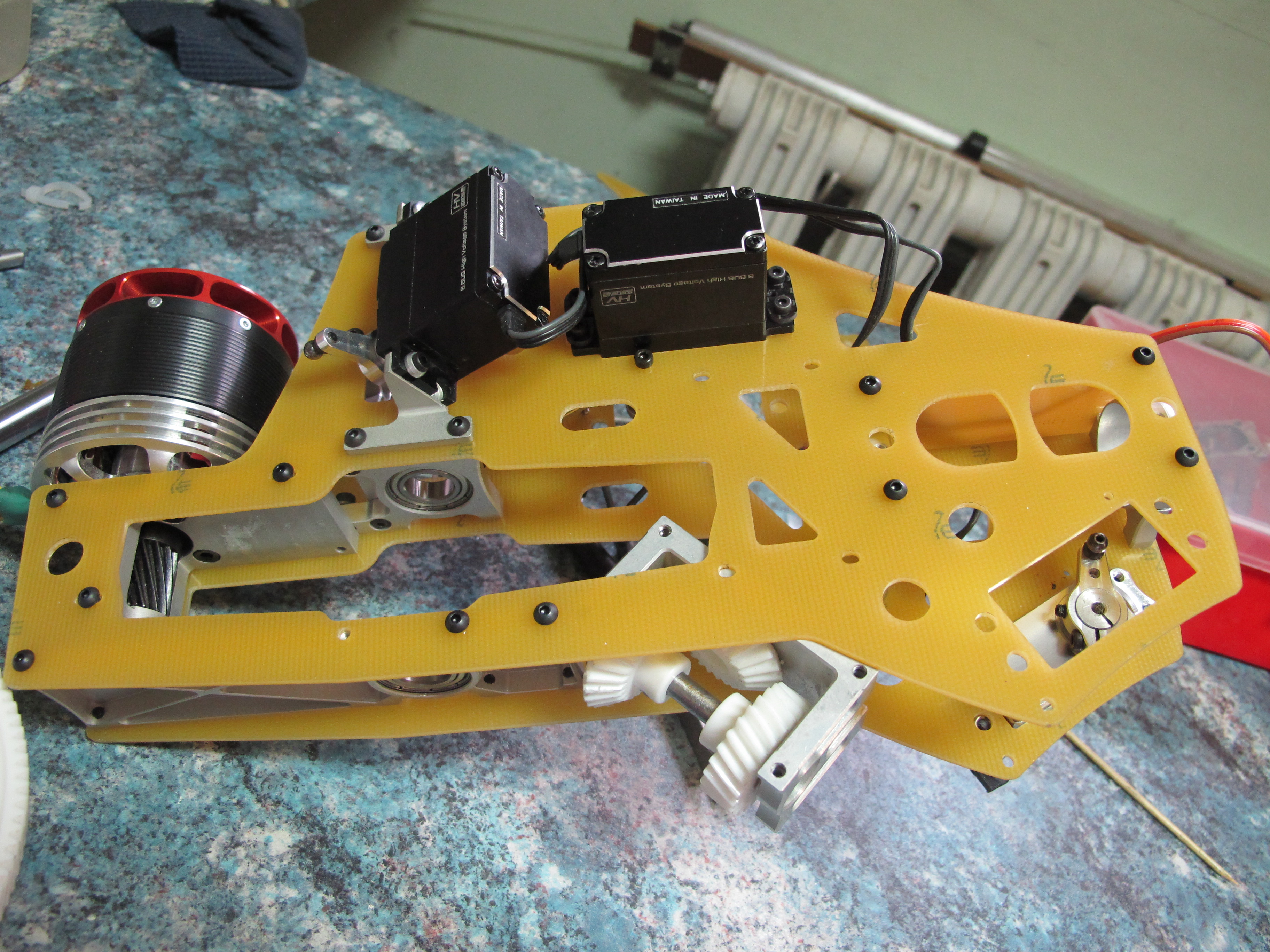

Вертуху продолжаю делать :) уже идет пробная сборка в текстолите , потом будет в карбоне

Сколько часов отработал шпиндель?
Моточасов не считал, но алюминия обработано довольно много
может их еще можно было эксплуатировать, вроде не грелись , не люфтят
но появился шумок на 14000, решил не рисковать, не дай бог провернет, потом ремонт не реально дорогой :)
Заморозка работает :good:
немного нагрел подшипники феном, потом дунул заморозку в шпиндель и слезло в легкую
осмотрел старые подшипники, на них нет ни каких стрелок
на новых есть типо стрелок , я так понимаю нужно ставить так , что бы стрелки совпали на обоих подшипниках?
померил проставочные кольца, внутреннее кольцо толще внешнего на 1 сотку
мерил подшипники, обоймы практически одинаковые по толщине, не похоже что их сшлифовывали
пыс, нашлись нужные стрелки на новых подшипниках :) на торцах

Так в оригинале радиальные. А новые радиально упорные
вон чего , понятно

А сбоку стрелка есть?
22 рубля
стрелки сбоку на новых есть , нашлись :)

Решил улучшить показатели шпинделя?
Посмотрим, надеюсь хуже не будет :)
вобще керамика более предпочтительна с частотным преобразователем и крутить можно побольше
должно стать лучше :)
скоро обкатка , где нить через пару часов запущу

Запустил на обкатку, пашет тише чем был новый :)
