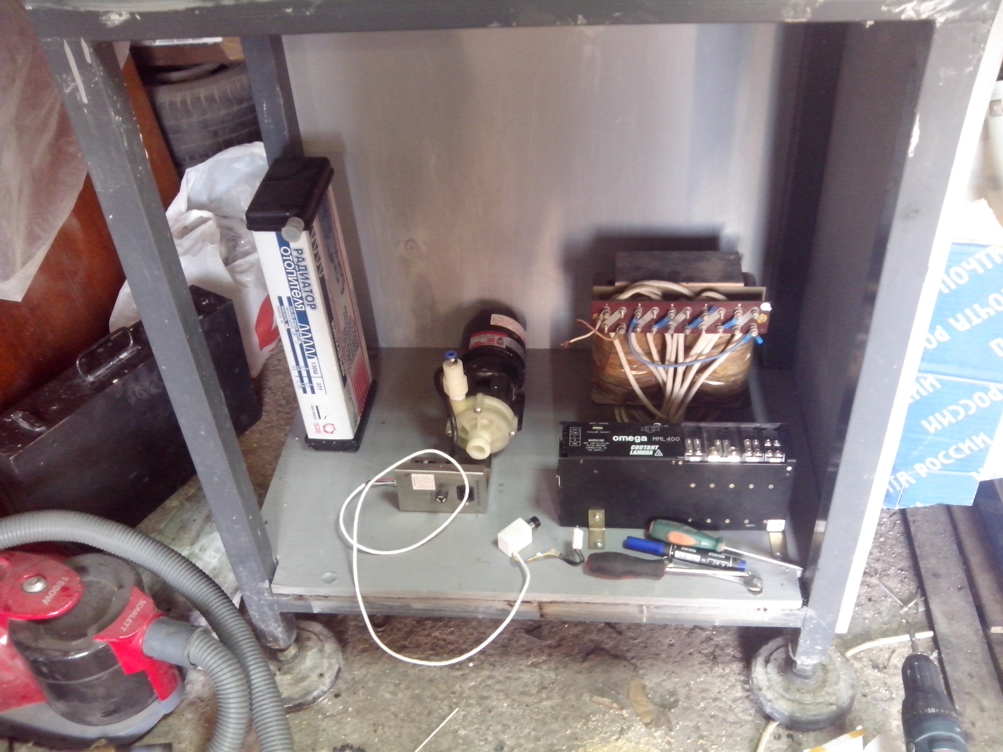

Набивка тумбочки всякими бесполезными вещами.
IMG_20160228_162547.jpg (6030 просмотров) <a class='original' href='./download/file.php?id=73766&mode=view' target=_blank>Загрузить оригинал (779.12 КБ)</a>

nERV писал(а):Набивка тумбочки всякими бесполезными вещами.
Готов все бесполезное принять в дар :hehehe:, в том числе и тумбочку!
Соседство водяной помпы и транса у меня вызывает беспокойство.

Трансформатор прикручен, а насос еще нет. Мне тоже немного беспокойно, но алкоголь притупляет чуйство страха :)

Включить транс через УЗО, если стремно, а так в условиях ограниченного места ничего книминального, перегородку из плекса поставить еще можно, хотя шанс что оно начнет поливать транс никакой, а если капать и стекать по дну шкафа, то трансу от этого только плюс, магнитопровод охлаждаться будет :D

Да тоже криминала не вижу. Поставлю перегородку, в нижней полке отверстий насверлю. Если и потечет, то на пол, а не к трансу .
Но никто ж не мешает сделать нормально, чтоб не текло, правда?

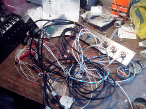

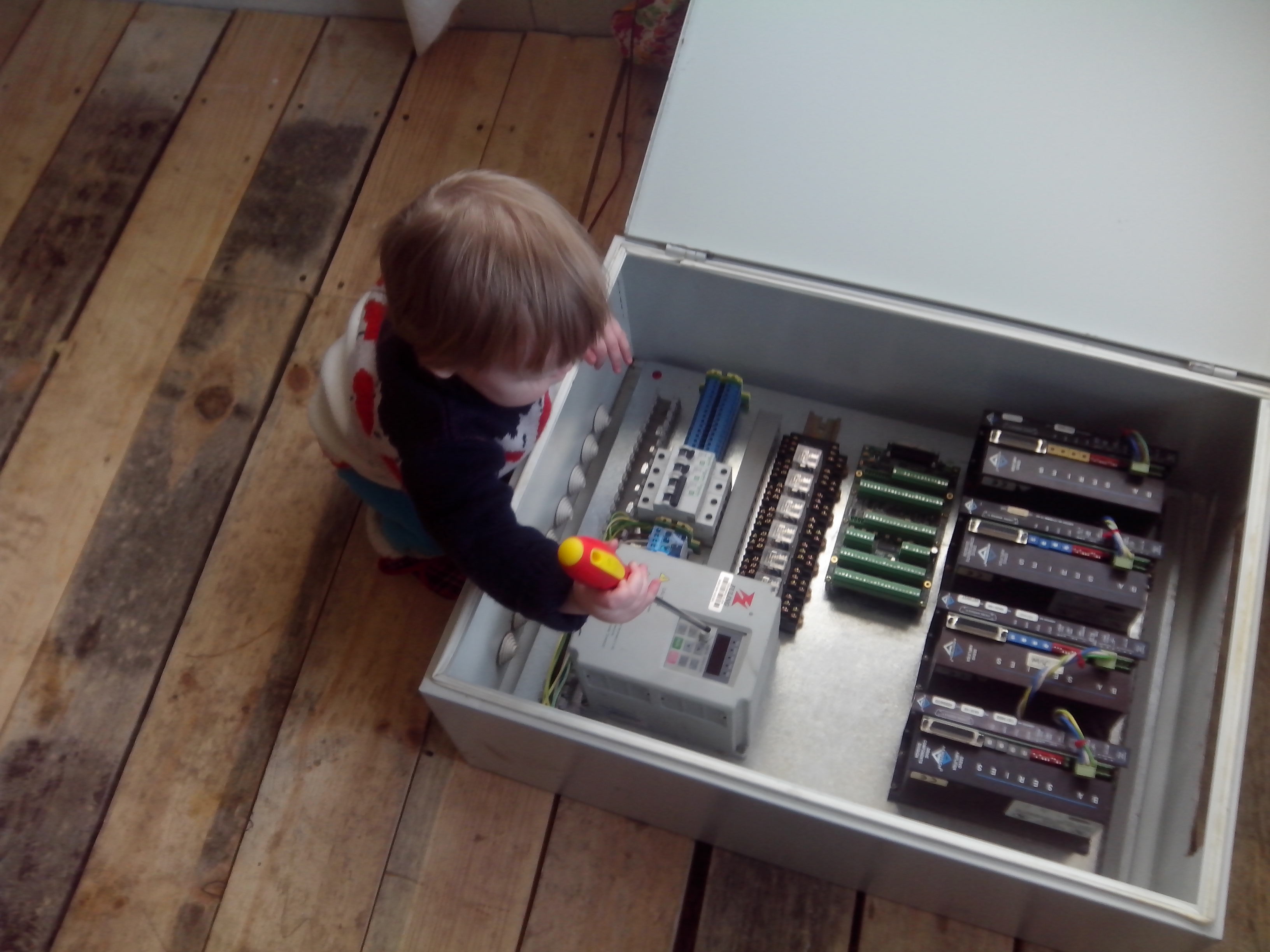

Вот и год миновал, а я к станку и не прикасался даже. Зато теперь у меня есть помощница в чпустроении :)
Я уж цоколевки все позабыл. А там всего-то 4 по 15 жгуты... Но на память не надеялся, записи бы отыскать.
IMG_20170305_162547.jpg (4445 просмотров) <a class='original' href='./download/file.php?id=105099&mode=view' target=_blank>Загрузить оригинал (563.87 КБ)</a>
