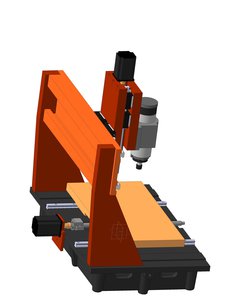

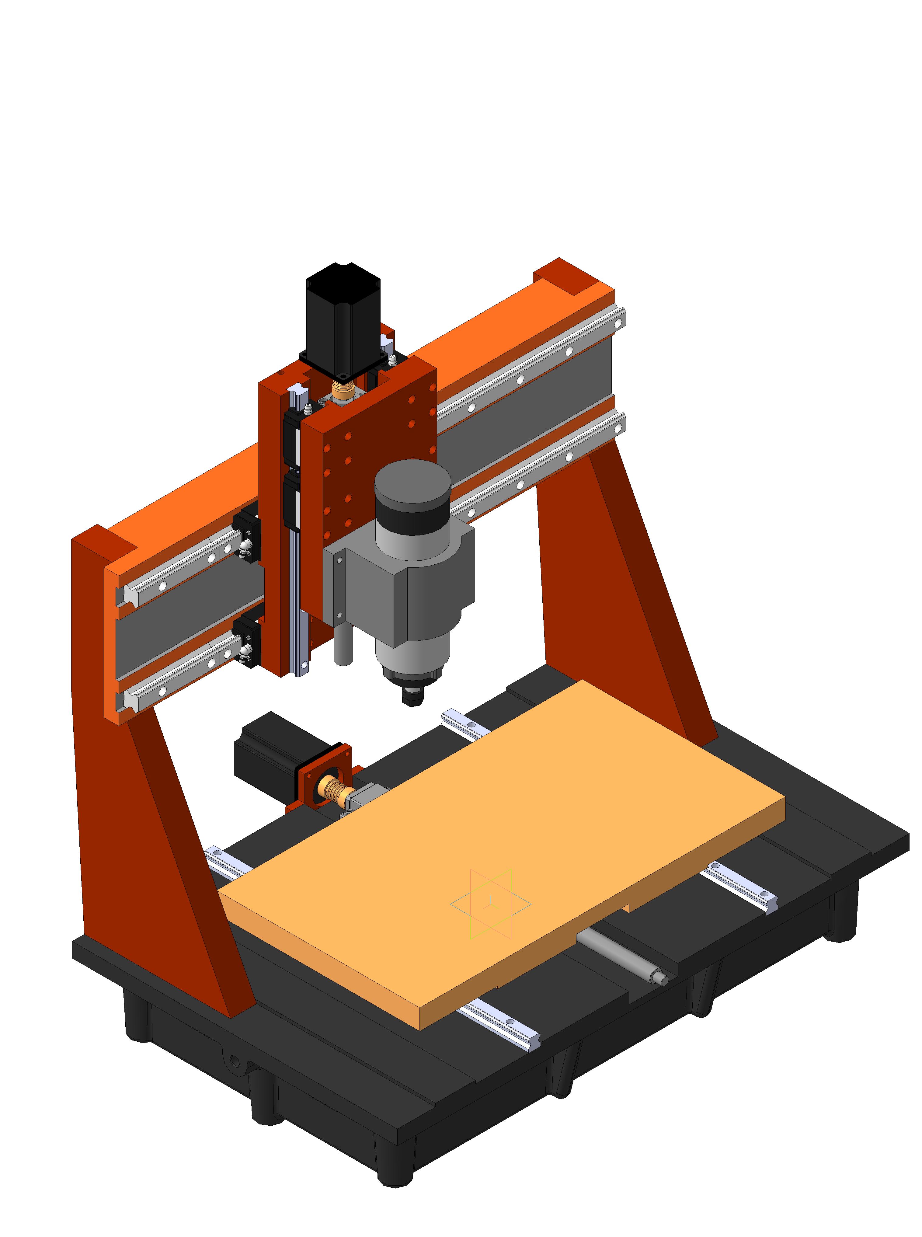

Вот собственно первые наброски.
Боковины портала чугун, стенка портала, и остальные плиты сталь 40X .

Udjin
Сообщения: 2072
Репутация: 1248
Re: Портальник по металлу (дубль 2)
Сообщение Udjin »
Извахратите плиту, жаалкооо ..
Если есть доступ к сталюке - то и делайте всё из неё.
По крайней мере без жалости продерете любые карманы, не опасаясь сколько там на резьбы осталось.

Lafayette
Сообщения: 3349
Репутация: 445
Сообщение Lafayette »
Udjin писал(а):Извахратите плиту, жаалкооо ..
Да нет не жалко. Я расчитывал купить такую под проект, но подвернулась "халява"
Да и резьбы не проблема, с обратной стороны гайку накрутим если что.
Udjin
Сообщения: 2072
Репутация: 1248
Сообщение Udjin »
Защиты планировали для швп/рельс?
Под стол забиваться будет стружка шибко. Выковыривать её оттуда муторно.

Lafayette
Сообщения: 3349
Репутация: 445
Udjin писал(а):Защиты планировали для швп/рельс?
Защиту естественно. Только обдумываю какую именно. Пока склоняюсь на стол сделать телескопичку из пластика, на потрал гофру, а вот с осью Z пока не определился. :wik:
Почему практически все поголовно делают выборку под ШВП, ослабляя при этом центральную часть? И некоторые по всем осям так делают.
Не что бы приподнять рельс с прокладкой на нужную высоту, что бы ШВП поместилось, с того же чугуна, или стали.
Или я чего-то недопонимаю?
Udjin
Сообщения: 2072
Репутация: 1248
Сообщение Udjin »
Я делал с прокладкой. Тот ещё гимор. Прокладки все делать только с одной установки. Иначе придётся применять подкладки :-))

Lafayette
Сообщения: 3349
Репутация: 445
xenon-alien писал(а):Почему практически все поголовно делают выборку под ШВП, ослабляя при этом центральную часть? И некоторые по всем осям так делают.
ШВП на опорах и так выше рельса с кореткой, а поднимая вверх рельс стол тоже поднимется, а это сьест пространство, да и действительно тот ещё гемор. Придётся и портал поднимать. Жёсткость рёбра с внутренней стороны обеспечат.
