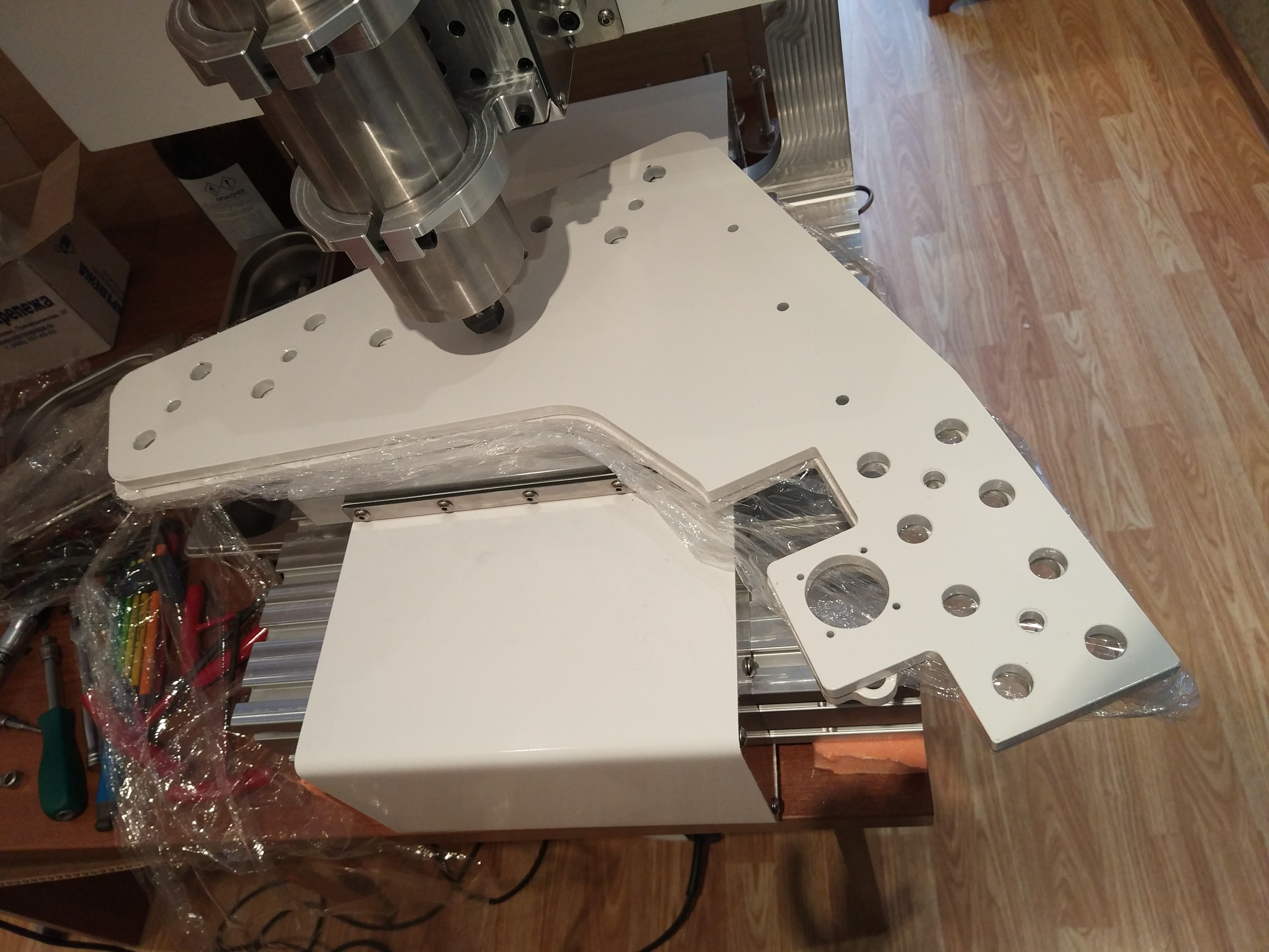

белая скругленная защита, поставленная без зазоров очень придает стиль и узнаваемость вашим станкам
Re: Мелкий станочек 300х200х100
Как понять без зазоров? Что бывает с зазорами?
Сообщение fabrikator66 »
Думаю речь о том что защита плотно прилегает по периметру к боковым панелям.
Ну а как подругому. На то она и защита чтобы закрывать все щели.

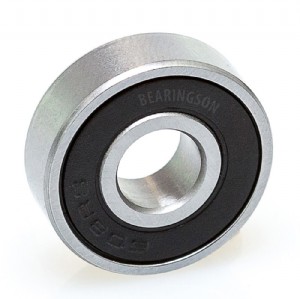

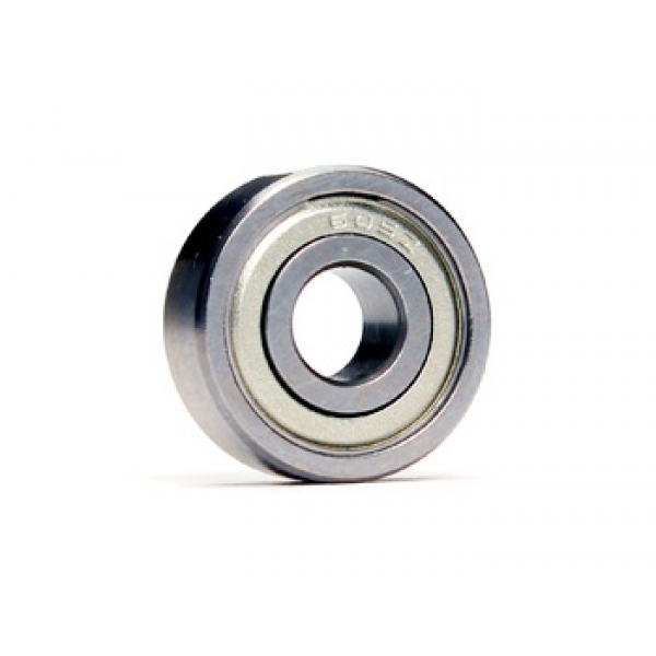

А на чем обосновывался выбор подшипников с металическими пыльниками? А то вот думаю какие взять, с ZZ или 2RS?
2RS
2RS
Последний раз редактировалось fabrikator66 06 фев 2017, 20:37, всего редактировалось 1 раз.
ничем пластиковый лучше он плотней закрывает. но я както не нашел с пластиковым нужный мне размер.
на моем станке 600х400 стоят с пластиком. на станке MGG (фрезерок 800х400х170 из профиля) тоже с пластиком будут. мелкие просто ненашел с пластиком тут размер 14х5х5 нормально подобрать подшипник удалось только под 30,20,16 трубки.

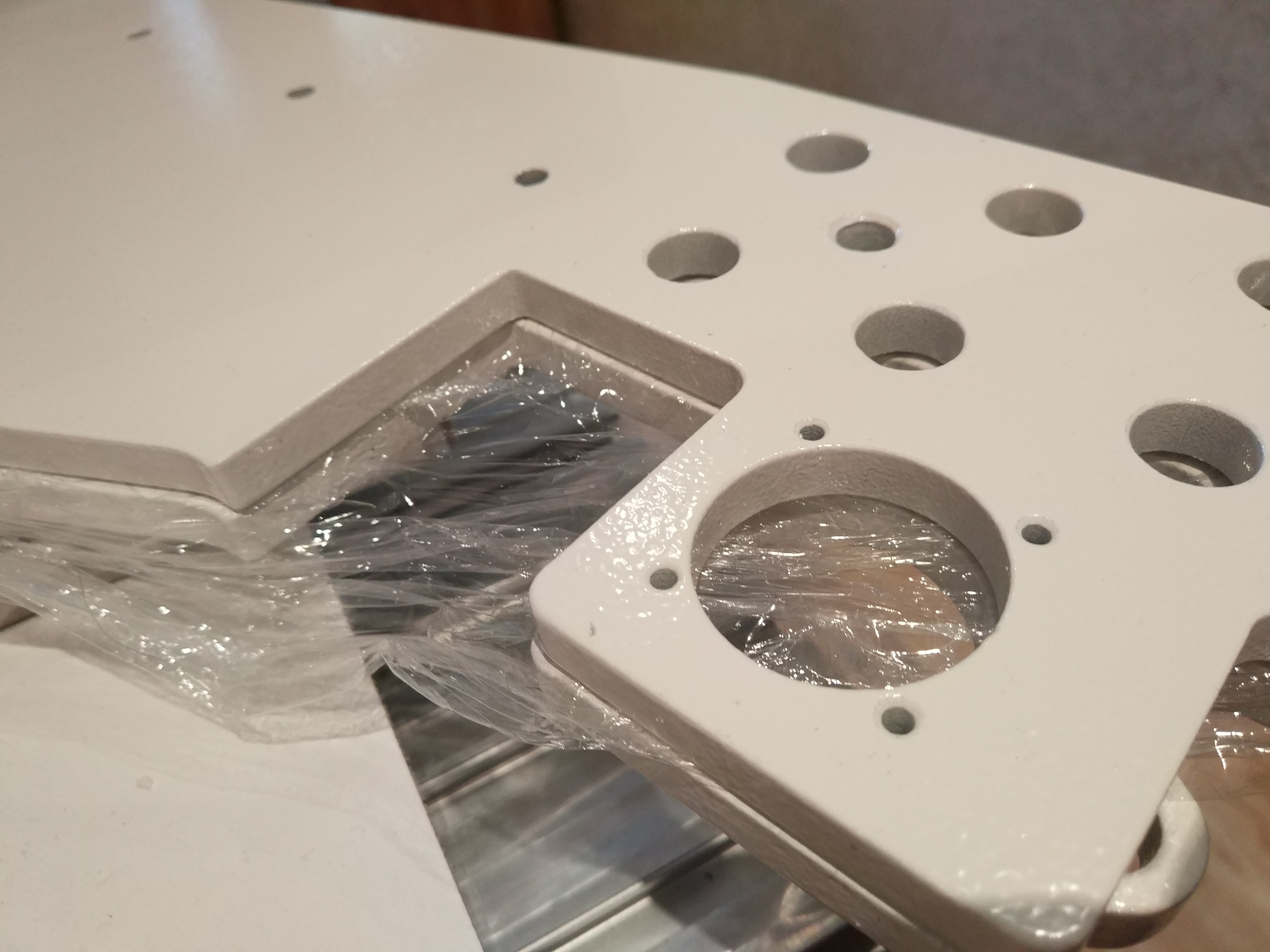

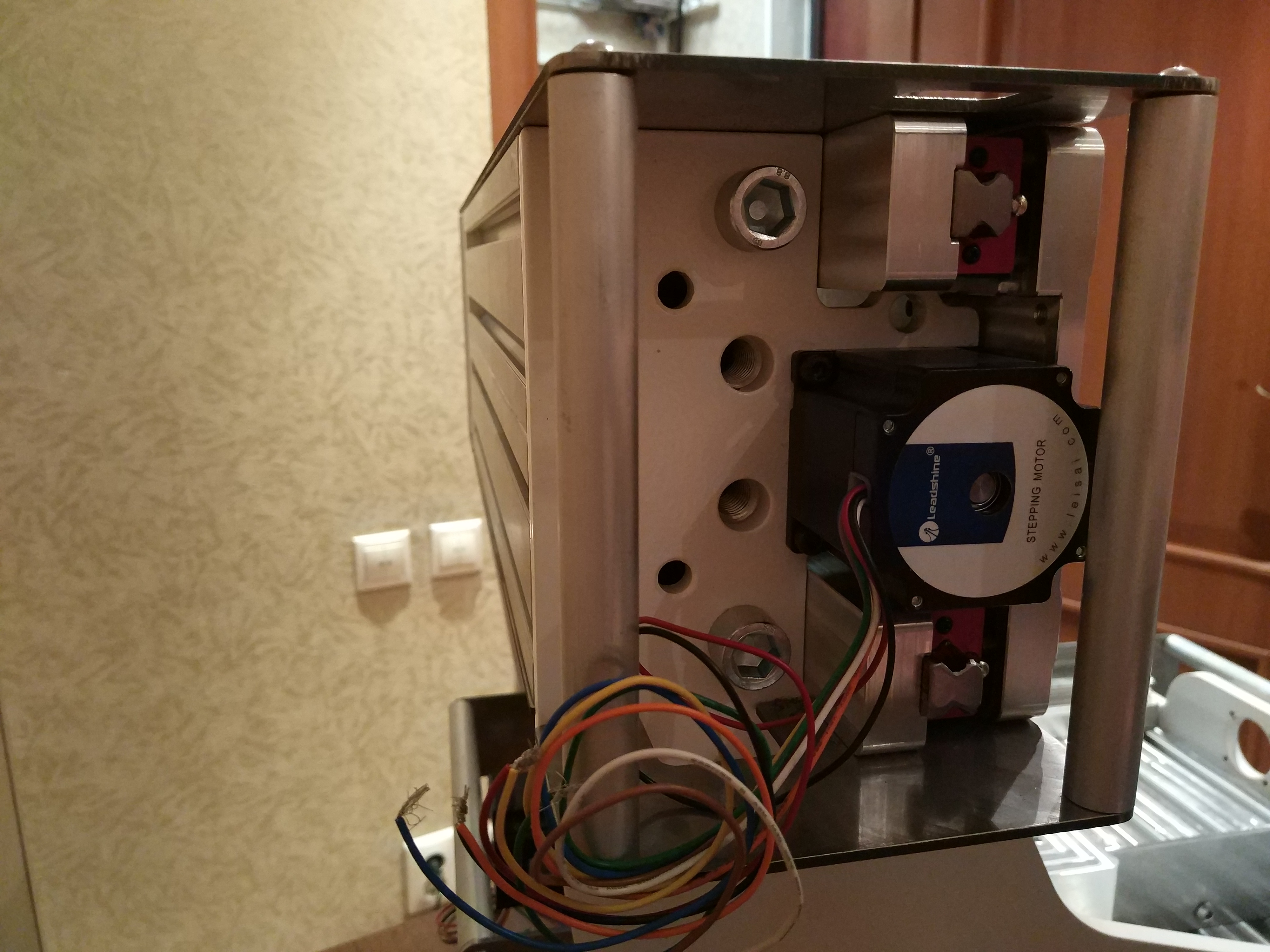

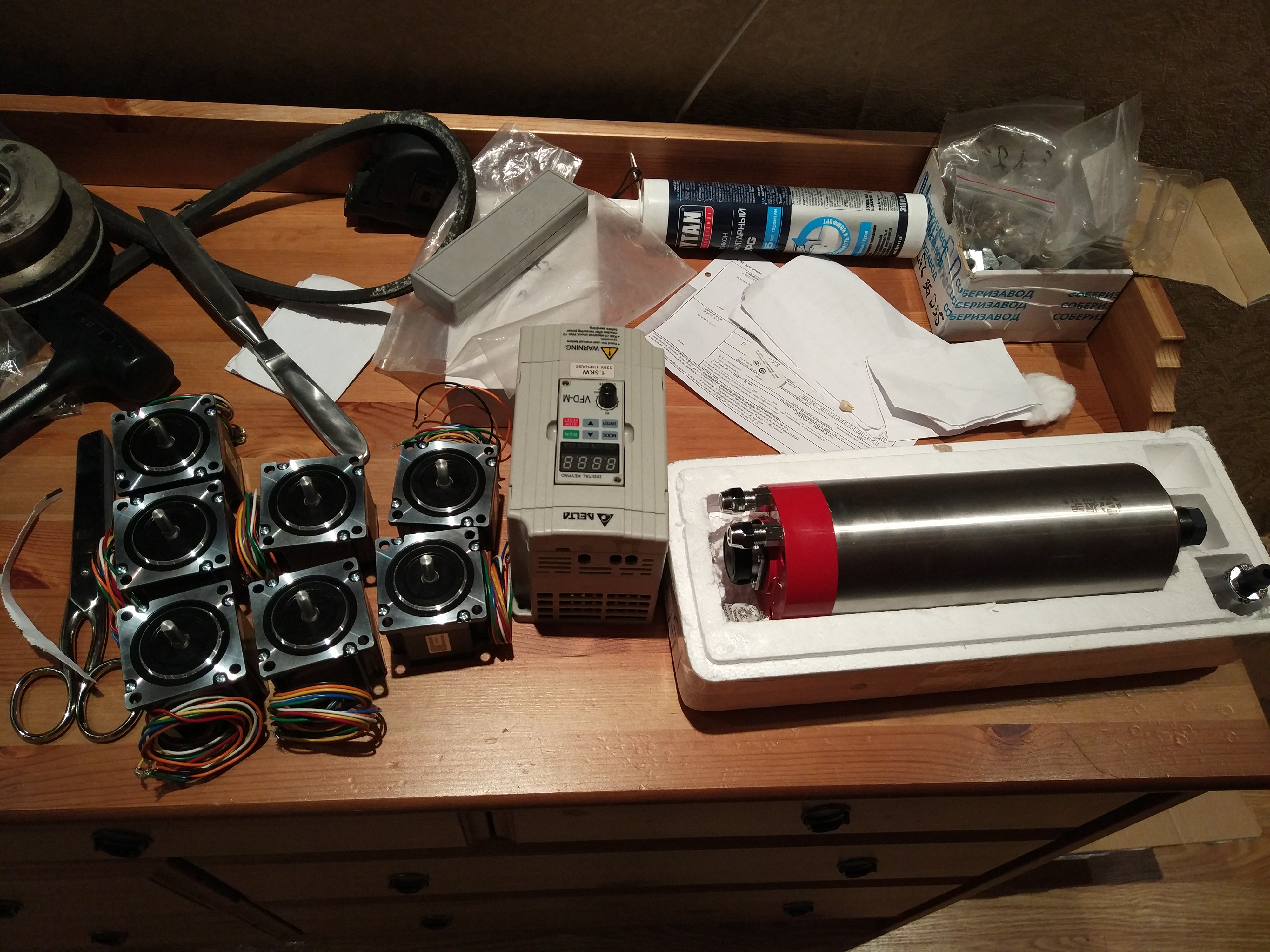

Приехали стальные детали дубль 2 :lol:
Ну эти уже не стыдно ставить на станок. Качество норм. Начинаем двигатся дальше. Швп опоры муфты в пути. Шаговики шпиндель прибыли. Второй станок пойдет веселей пока руки помнят что куда и ждать детали будет ненужно.

fabrikator66
Сообщения: 211
Зарегистрирован: 18 авг 2015, 20:35
Репутация: 57
Настоящее имя: Егор
А для чего такие большие отверстия в месте крепления к профилю? Планируется какой то хитрый крепеж для регулировки геометрии?
В профиле дырка 12мм под резьбу м14 дырка 15мм для регулировки. На переходных втулках с м14 на м8 решил сэкономить и влупил тупо обычные болты на 14 дешевые из хрж.
Птица-феникс =)
Сообщения: 357
Зарегистрирован: 10 июн 2016, 00:42
Репутация: 90
Сообщение Птица-феникс =) »
а чего VFD-M? на нем же модбаса нету вроде как
Вобще просил с модбасом. И вроде как есть. Есть разьем как телефонный может это он.

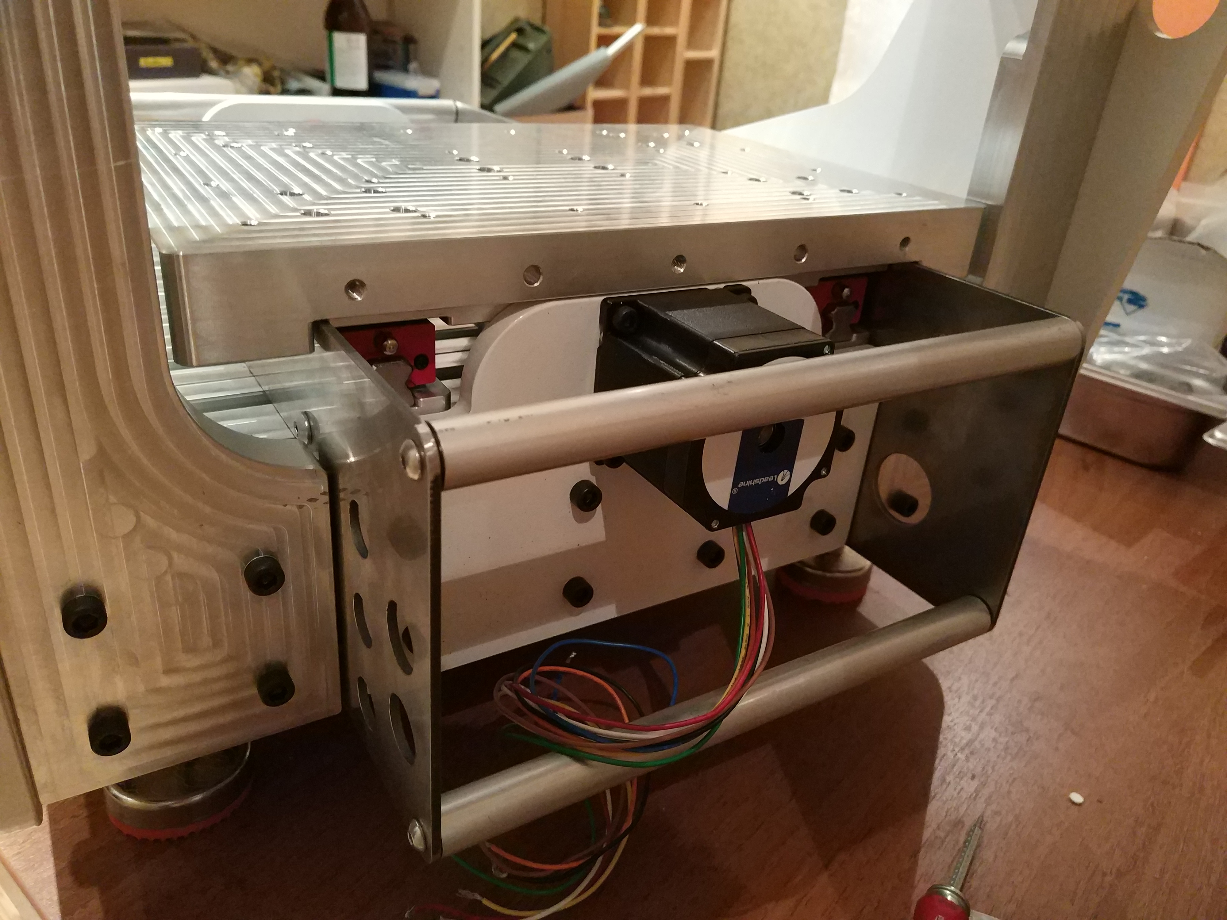

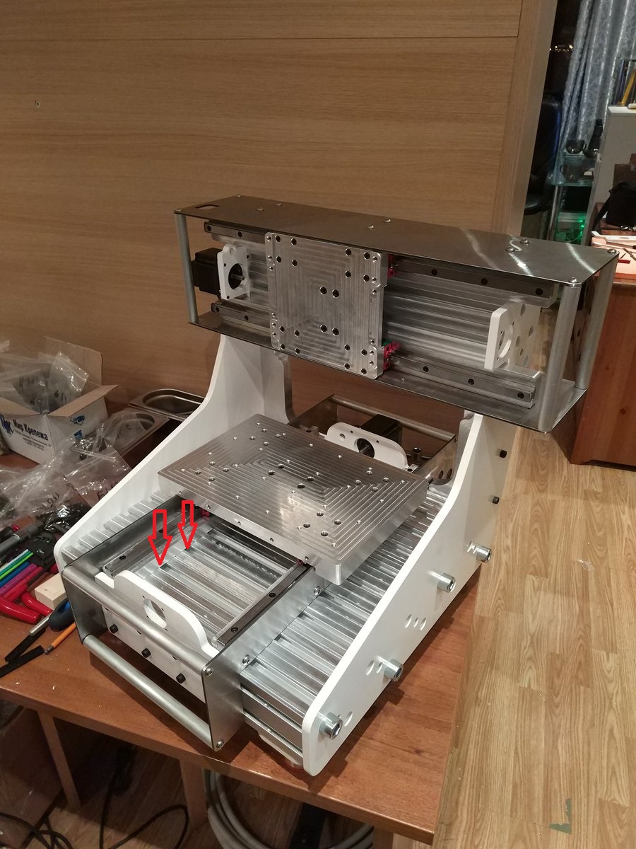

Почти все железо наместе. Видно устройство механических ограничителей хода тоесть то место где долбанется если что.

Константин23
Сообщения: 470
Репутация: 62
Откуда: Krasnodar
Сообщение Константин23 »

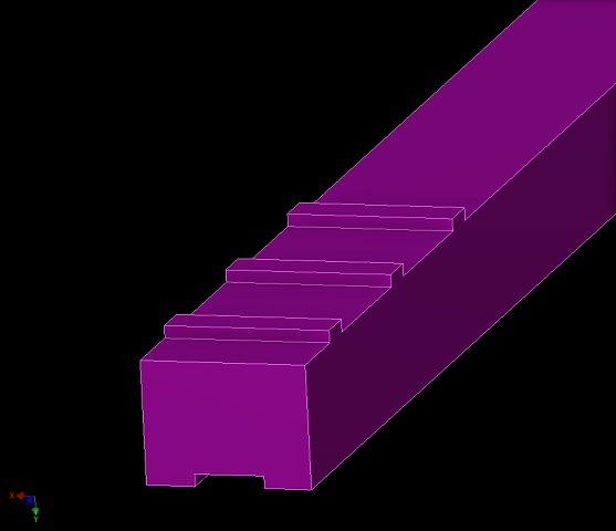

От себе думаю,реально сдвинуть шпинделем стол в этом месте (ну не киловатными сервами ,а шаговиками 12-16 кг :hehehe: )?
Ты проставки клеял чем к профилю (локтайт\эпоксидка) ?
Я думал вообще проставки под паз профиля фрезернуть (утопить в пазы 3-4 мм) ,как в Y ,но засомневался,что юстировка не возможна будет. :thinking:
Кстати, ты им верх (под сами рельсы) уже прикрученные фрезеровал или отдельно ?
IMG_20170209_220934.jpg (2412 просмотров) <a class='original' href='./download/file.php?id=102774&mode=view' target=_blank>Загрузить оригинал (297 КБ)</a>
Деталь6.jpg (2407 просмотров) <a class='original' href='./download/file.php?id=102779&mode=view' target=_blank>Загрузить оригинал (23.21 КБ)</a>
А каким образом рельс можно сдвинуть вдоль? Выступы зло. На дешман профилях все пазы кривые и привязыватся к ним нельзя. У меня сидят на фиксаторе но можно и без него никуда они не денутся.
Константин23
Сообщения: 470
Репутация: 62
Откуда: Krasnodar
Не,не вдоль Х , а вдоль Y (Ну вдруг 10-кой по G0 :freak: )
А привязываться к профилю,еще и не цельному ,реально не стоит.Потому я и выкинул из головы эту идею.
Я просто с подвижным столом не делал,интересуюсь))) у тебя ж не первый такой.
У меня на этом станке вообще нет никаких упоров нигде. Все свободно все можно подвигать выставить.
