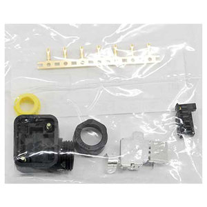

начал потихоньку возится с сервами.
провода есть почти все, но по 3 метра, боюсь не хватит.
наращивать не сильно хоцца, ведь целный провод получше будет.
отсюда вопрос как поступить ? можно ли использовать нынешние конекторы ? хотя они обжаты, или мож контакты обычные и их можно купить ?
бегло погуглив самих разхъемов не нашел.
только на сайте яскавы за бешеные деньги.
никто не в курсе мож есть какие-то общедоступные аналоги для яскавы ?
выглядят вот так
conns.jpg (3284 просмотра) <a class='original' href='./download/file.php?id=102703&mode=view' target=_blank>Загрузить оригинал (312.46 КБ)</a>
AlexNikov
Сообщения: 1206
Репутация: 721
Откуда: Томск
Re: Портальник на поверочной плите по алюминию 600х400х210 v
Сообщение AlexNikov »
evgenyjp писал(а):начал потихоньку возится с сервами.
выглядят вот так
Проще купить кабели. Кабель заделан хитро в разъемы, крайне проблематично кабель распаять в новый разъем. Привозил я себе под 3ку сигму - ну очень не просто, помучался и плюнул.
evgenyjp
Сообщения: 1483
Репутация: 802
Откуда: Japan
Сообщение evgenyjp »
AlexNikov писал(а): Проще купить кабели.
кабель на 5м у яскавы стоит прмерно 150 баксов.
нужно по 2 кабеля на мотор, силовой + энкодерный
у меня 4 мотора
я не готов выкинуть 600 баксов только на кабеля
когда они стоят сущие копейки
не вижу че там сложного, на яскаве есть разъемы отдельно но тож по полтинегу стоят, обычные иглки обжимные, вот сами корпуса разъемов ткоа какието хитрые.
netraider
Сообщения: 205
Зарегистрирован: 23 май 2015, 10:47
Репутация: 49
Сообщение netraider »
evgenyjp писал(а): бегло погуглив самих разхъемов не нашел.
выглядят вот так
Это сигма 5? там в мануалах надо внимательно посмотреть, указаны взаимозаменямые разьемы/коннекторы, вроде J27-06FMH-7KL-1M-CF
я тут покупал:
http://www.futureelectronics.com/en/tec ... .aspx?IM=0
https://ru.aliexpress.com/item/Taiwan-s ... 0.0.d79eGg
на aliexpress уже нет =(

evgenyjp
Сообщения: 1483
Репутация: 802
Откуда: Japan
netraider писал(а): Это сигма 5? там в мануалах надо внимательно посмотреть, указаны взаимозаменямые разьемы/коннекторы, вроде J27-06FMH-7KL-1M-CF
я тут покупал:
да сигма5
на картинках похоже оно
PKM
Сообщения: 4132
Репутация: 705
Сообщение PKM »
evgenyjp, с другой стороны удлинять надо, эти я бы оставил.
Кабеля по вменяемым ценам есть на тао.
на тао надо смотреть внимательно чтобы на китайскую подделку не нарваться. я бы искал на ибее. кабеля бывают по 25 баксов. проскакивают.
насчет перемонтировать моторные разъемы - забудьте. он там так сделан что хрен вы его перемонтируете. мы с Лехой уже пытались.. вскрыли погрустили... собрали..
удлиняйте другой конец. всеравно целый кабель сложно проложить. я режу. от сервопака в шкафу до разъема на стене шкафа родной кусок с разъемом к сервопаку.. на станке
от мотора до разъема тоже родной кусок.. а между ними вставка своего кабеля..

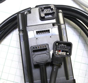

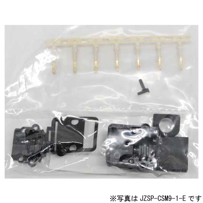

evgenyjp
Сообщения: 1483
Репутация: 802
Откуда: Japan
Hanter,
да вроде нашел тут в япе :) еще не щупал но судя по картинкам все разборно-обжимное.
как соеденять разрезаный кабель ? пайка? какие-то хитрые разъемы/коннекторы ?
JZSP-CSM9-2-E.jpg (3112 просмотров) <a class='original' href='./download/file.php?id=102785&mode=view' target=_blank>Загрузить оригинал (78.52 КБ)</a>
JZSP-CSP9-2-E.jpg (3112 просмотров) <a class='original' href='./download/file.php?id=102786&mode=view' target=_blank>Загрузить оригинал (70.16 КБ)</a>
john1987887
Сообщения: 3063
Репутация: 1802
Сообщение john1987887 »
Hanter, я так и не понял, где у тебя свой кабель. Получается везде родной.
evgenyjp
Сообщения: 1483
Репутация: 802
Откуда: Japan
john1987887 писал(а):Hanter, я так и не понял, где у тебя свой кабель. Получается везде родной.
ага, малость не ясно написано.
но как я понял, нужна пара дополнительных разъемов для каждого кабеля
разъем на станке и разъем в шкафу и между ними вставка, а от разъемов до мотора и сервопака родной разрезаный.
Я так понял что взят родной кабель разрезан по середине и в середину впаяна вставка.
