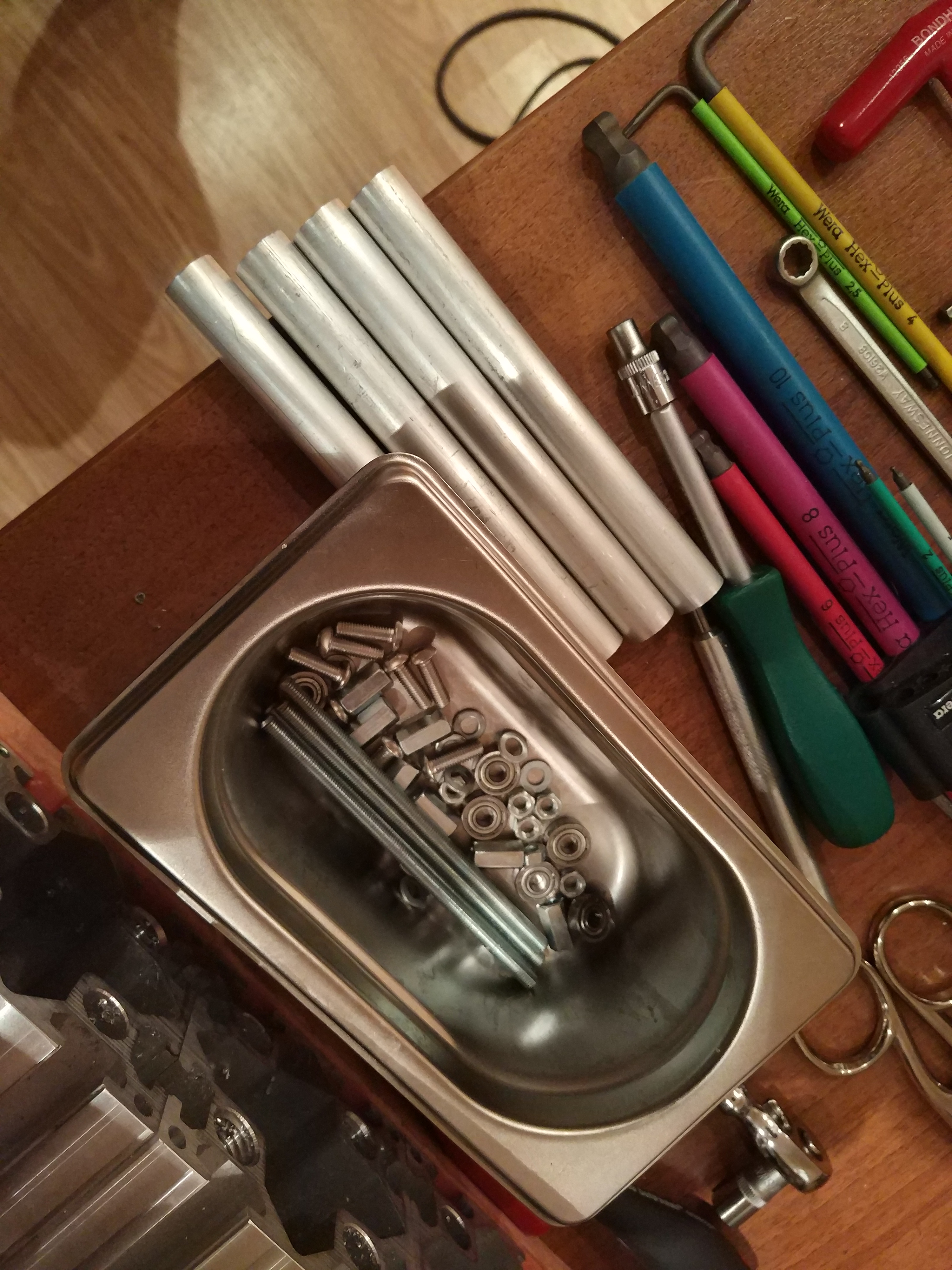

Еще вопрос. Не было такого, чтобы защитная лента скатывалась на бок и притирала? Не приходилось ли пододвигать одну сторону ролика, чтобы это исправить, и есть ли для этого зазоры в отверстиях под торцевые болты?
Re: Мелкий станочек 300х200х100
На своем станке у меня были бортики типа шайб. На этом станке бортиков нет зазоров тоже нет. Но должно быть все нормально тут ленты широкие и короткие сползать им не свойственно.

один собрал почти. стальных деталей нехватает и швп.
IMG_20170122_011103.jpg (2984 просмотра) <a class='original' href='./download/file.php?id=100775&mode=view' target=_blank>Загрузить оригинал (3.83 МБ)</a>
IMG_20170122_202610.jpg (2984 просмотра) <a class='original' href='./download/file.php?id=100777&mode=view' target=_blank>Загрузить оригинал (4.09 МБ)</a>

А куда делись стальные детали?
Они были сделаны плохо и на станок установлены небудут. Перезакажу в другом месте.
