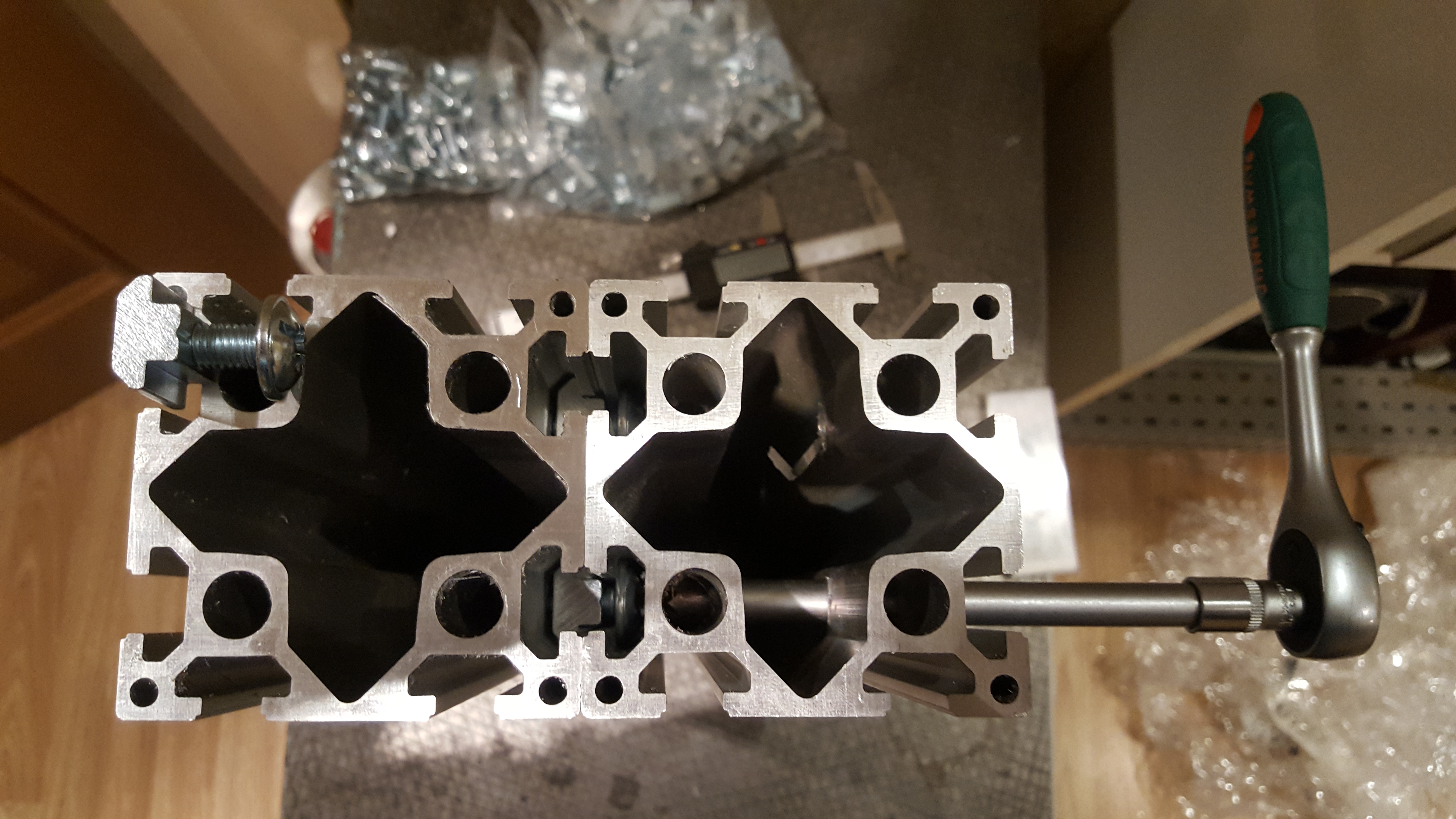

Re: Мелкий станочек 300х200х100
Как я скручиваю профили. Способ подсказал evgenyJP
20161203_174742.jpg (2897 просмотров) <a class='original' href='./download/file.php?id=96507&mode=view' target=_blank>Загрузить оригинал (3.62 МБ)</a>
