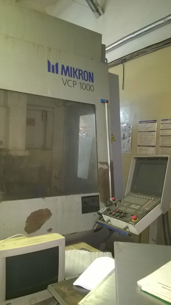

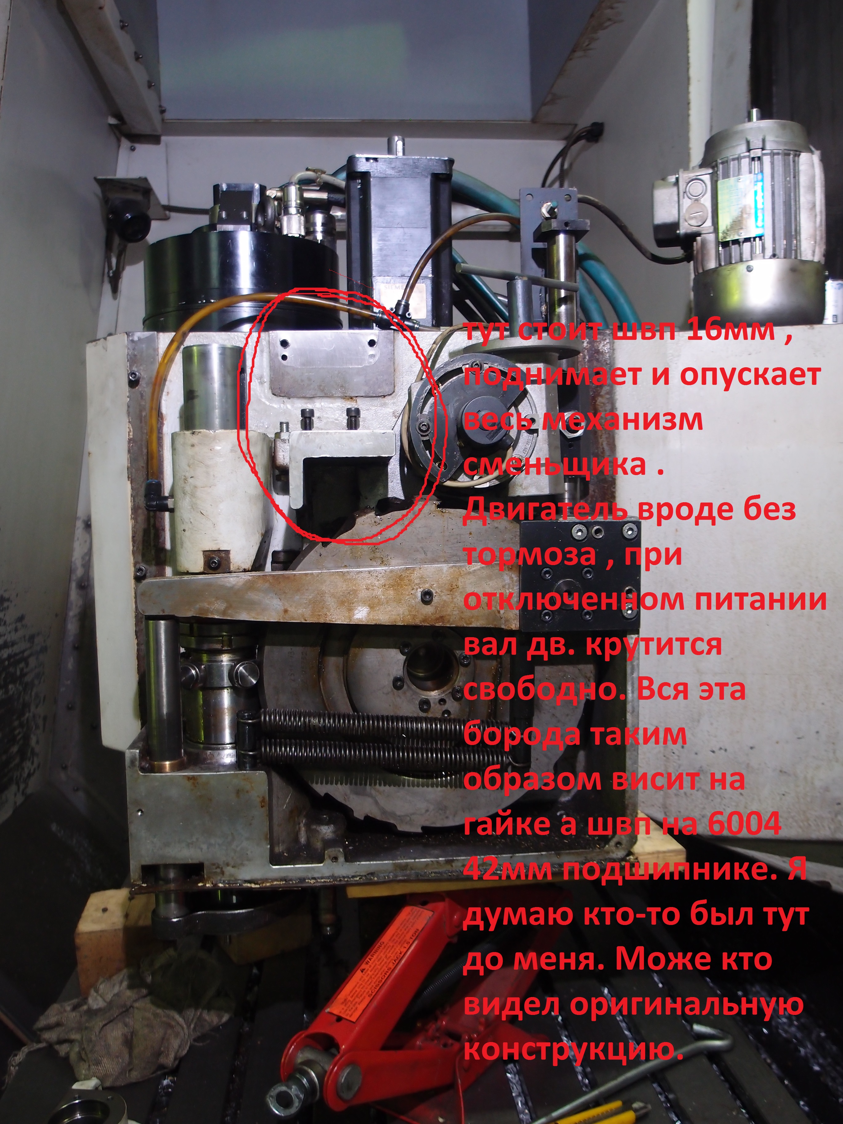

купили фрезер ,на нем не работает сменщик , очень хочется починить , информации в интернете никакой не нахожу , кто видел такие станки ? У меня mikron vcp 1000 98г.в , похожая смена на UCP ( это 5 осевая вариация такого станка )

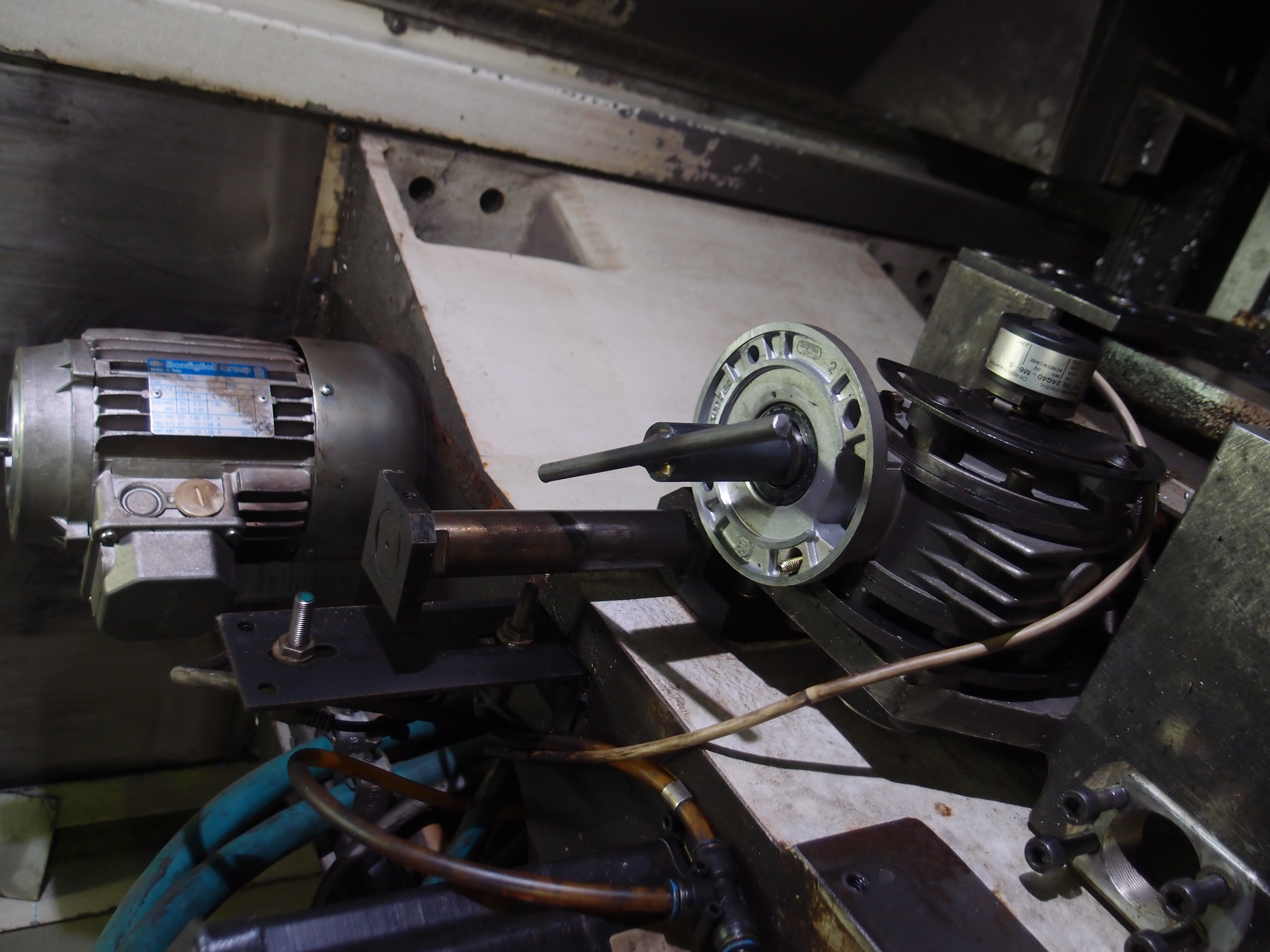

вот что имеем.
асинхроник с редуктором крутит (через зуб шкивы ) сложную эвольвентную передачу ,на вале редуктора энкодер с нулевой меткой. Похоже что один полный оборот редуктора достает патрон из шпинделя поворачивает захваты на 180 гр. и засовывает в магазин , следующий цикл повторят цикл но уже в другую сторону ( так зачем-то проточены эвольвентные пазы ) тут вроде все работает , имеются переходные фланцы на редуктор ( выженные на плазме ) ну допустим кто-то заменил узел мотор редуктор. (6529 просмотров) <a class='original' href='./download/file.php?id=90708&mode=view' target=_blank>Загрузить оригинал (3.99 МБ)</a>

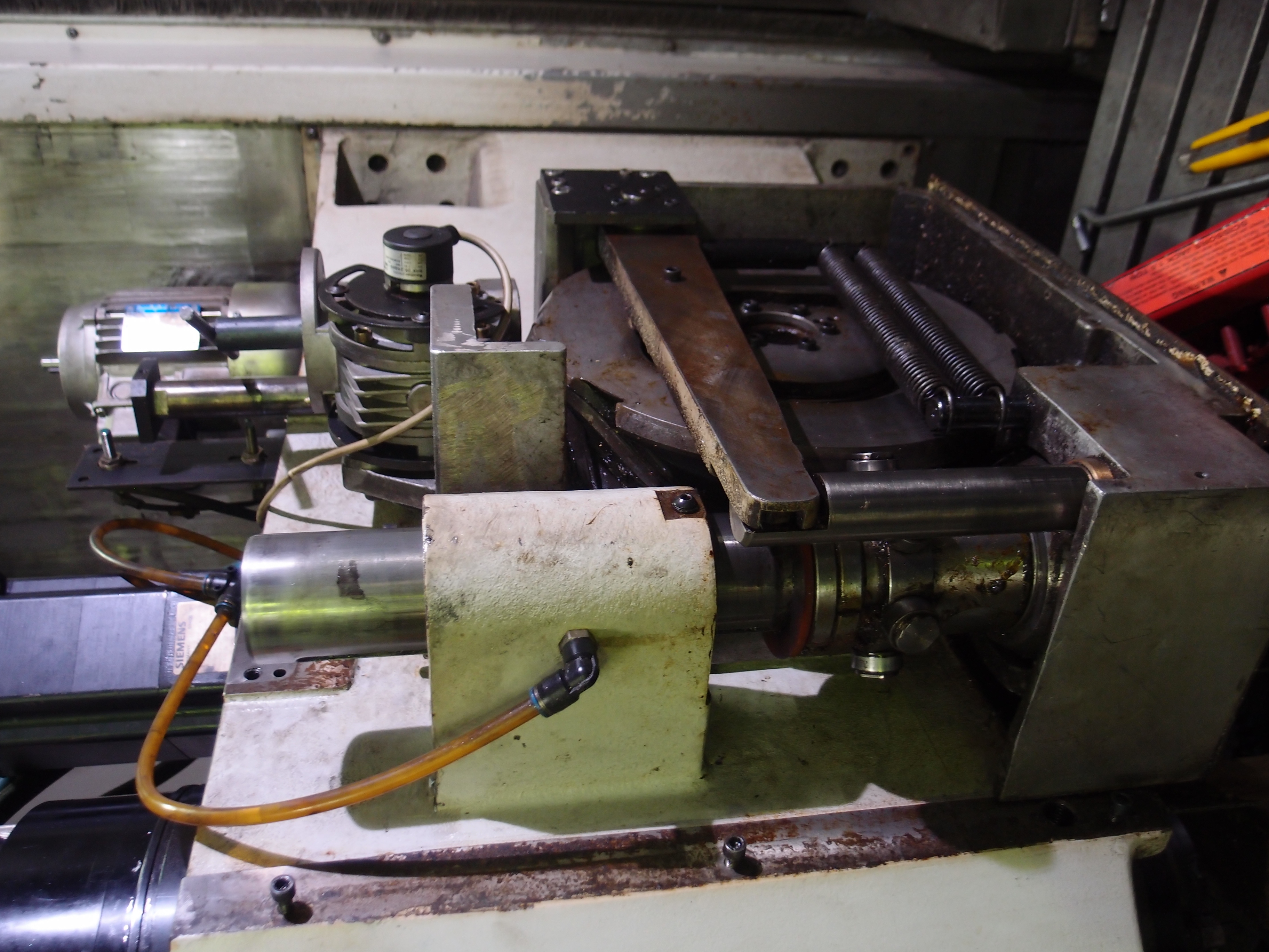

и еще
самый  низ пи**ли обо что то довольно сильно, захваты и их направляющие раздолбаны, но тут тоже более или менее ясно , чистим , отдаем на сканер , делаем новые по первой из д16 , работает- делаем в стали. (6519 просмотров) <a class='original' href='./download/file.php?id=90709&mode=view' target=_blank>Загрузить оригинал (4.04 МБ)</a>

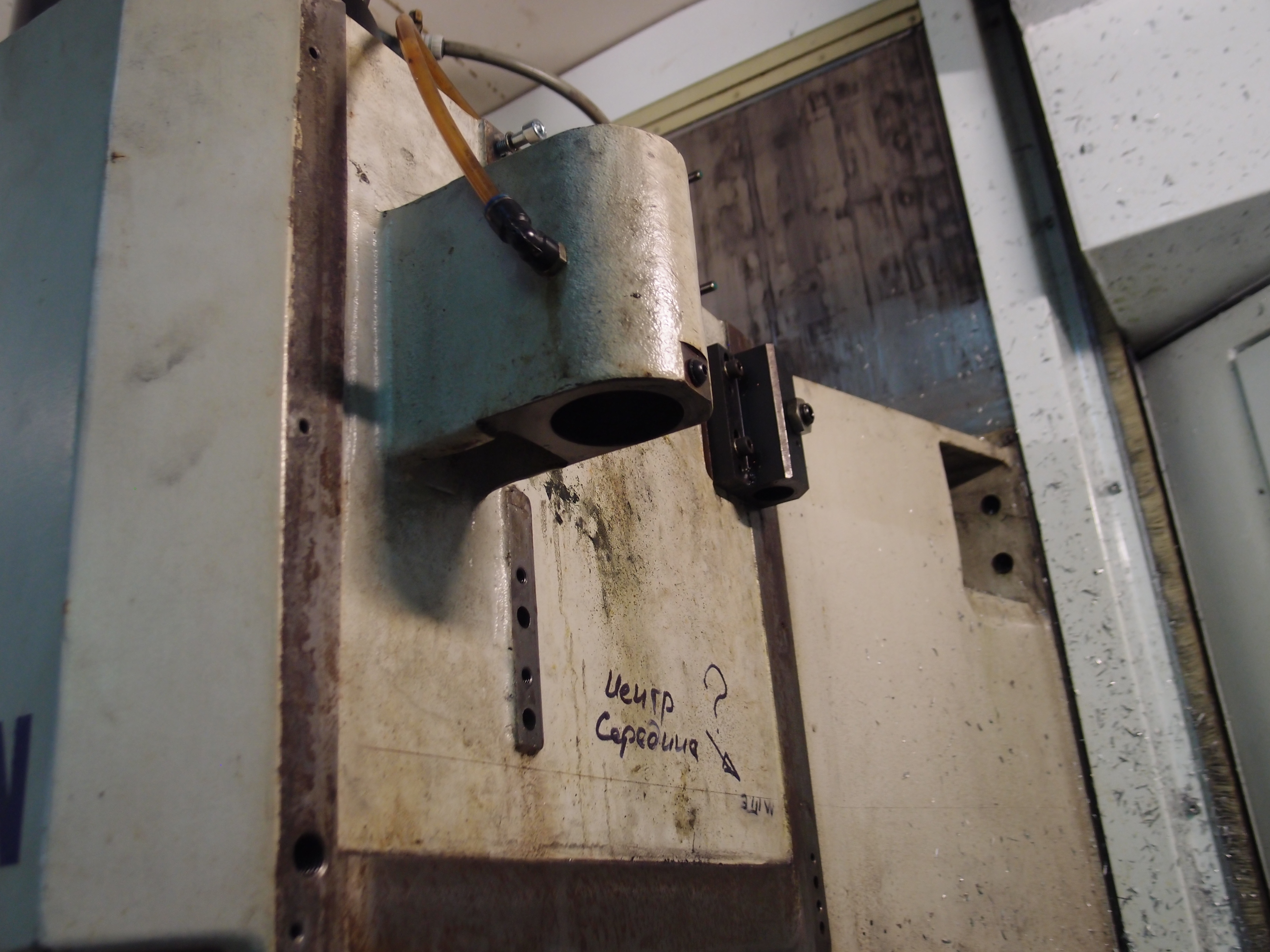

эта часть не дает покоя больше всего , весь сменьщик ( кроме того что захваты имеют вертикальный ход) опускается и поднимается , и висит на швп, тут какой то подвох. стоят 2 индуктивных на железном уголке ( регулировка по пазу ) между ними ходит сменщик . допускаем ? ну и с какой точностью можно выставить концевик по пазу чтоб захват схватил патрон? или вариант это концевики краев или Home от них серва откручивает нужное количество оборотов ? допустимо ?  но почему серва без тормоза , что не даст скатиться всему сменщику вниз по швп ? (6519 просмотров) <a class='original' href='./download/file.php?id=90710&mode=view' target=_blank>Загрузить оригинал (4.21 МБ)</a>

вот концевики собственно , подозреваю что механизм долбанули 2 раза , и второй раз в следствии именно этой конструкции , очень хочется знать как было у Швейцарцов

У меня на магазине тоже стоит индуктивный концевик. Играет роль Home метки. После обнуления, PLC по энкодеру отматывает сервой на нужный инструмент. Держит естественно серва. После отключения питания при первом запросе на смену он сам сначала обнуляется. Логику надо смотреть в PLC. У каждого производителя свои заморочки. но сначала конечно механику надо сделать.

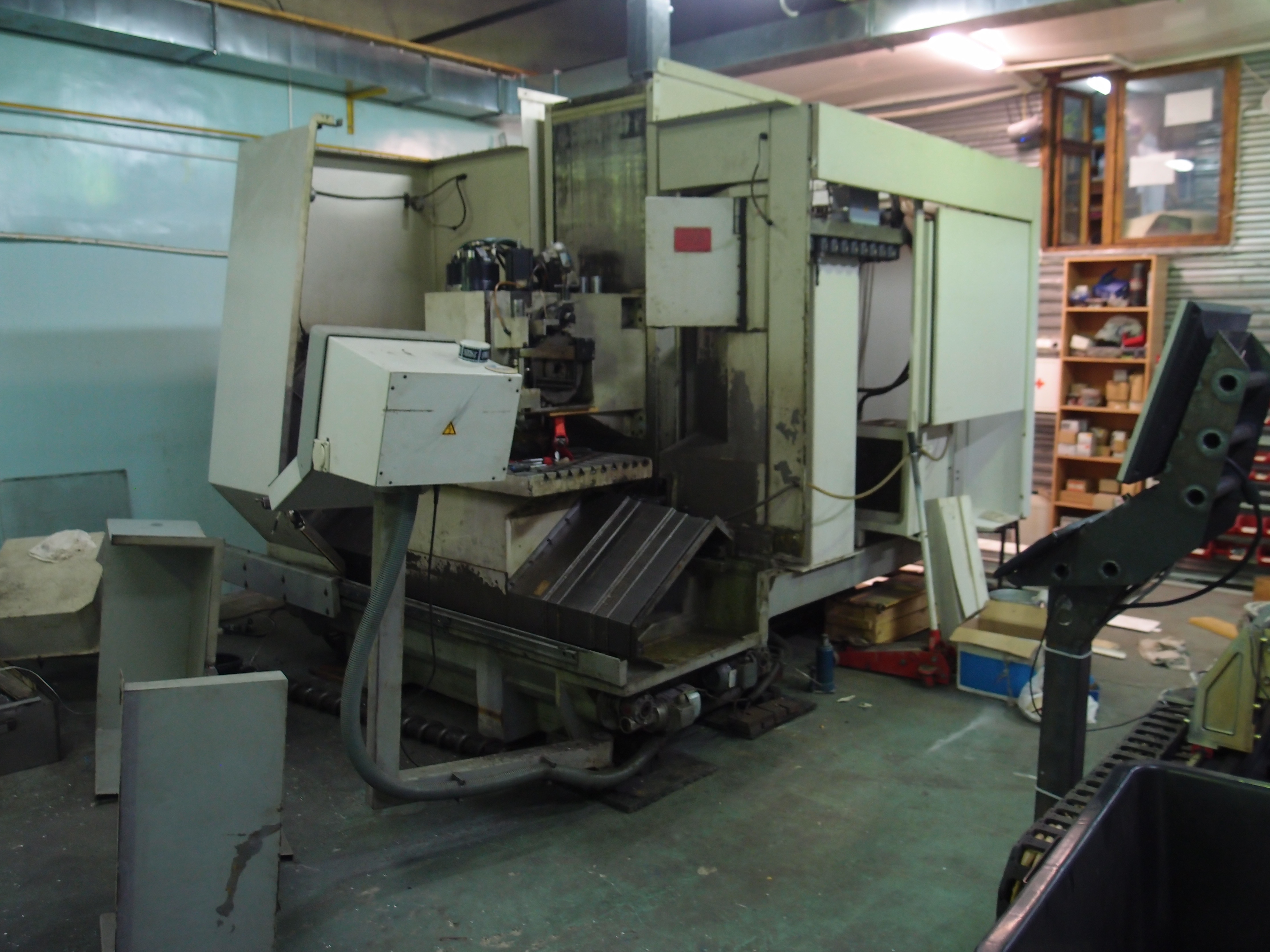

станок из Минска , стоил 15 у.е ,доставка до Серпухова на юмбе еще 1000 у.е , ручная смена инструмента пока что . хочу отремонтировать сменщик. у кого такая машина!!?? - очень хочу познакомиться )

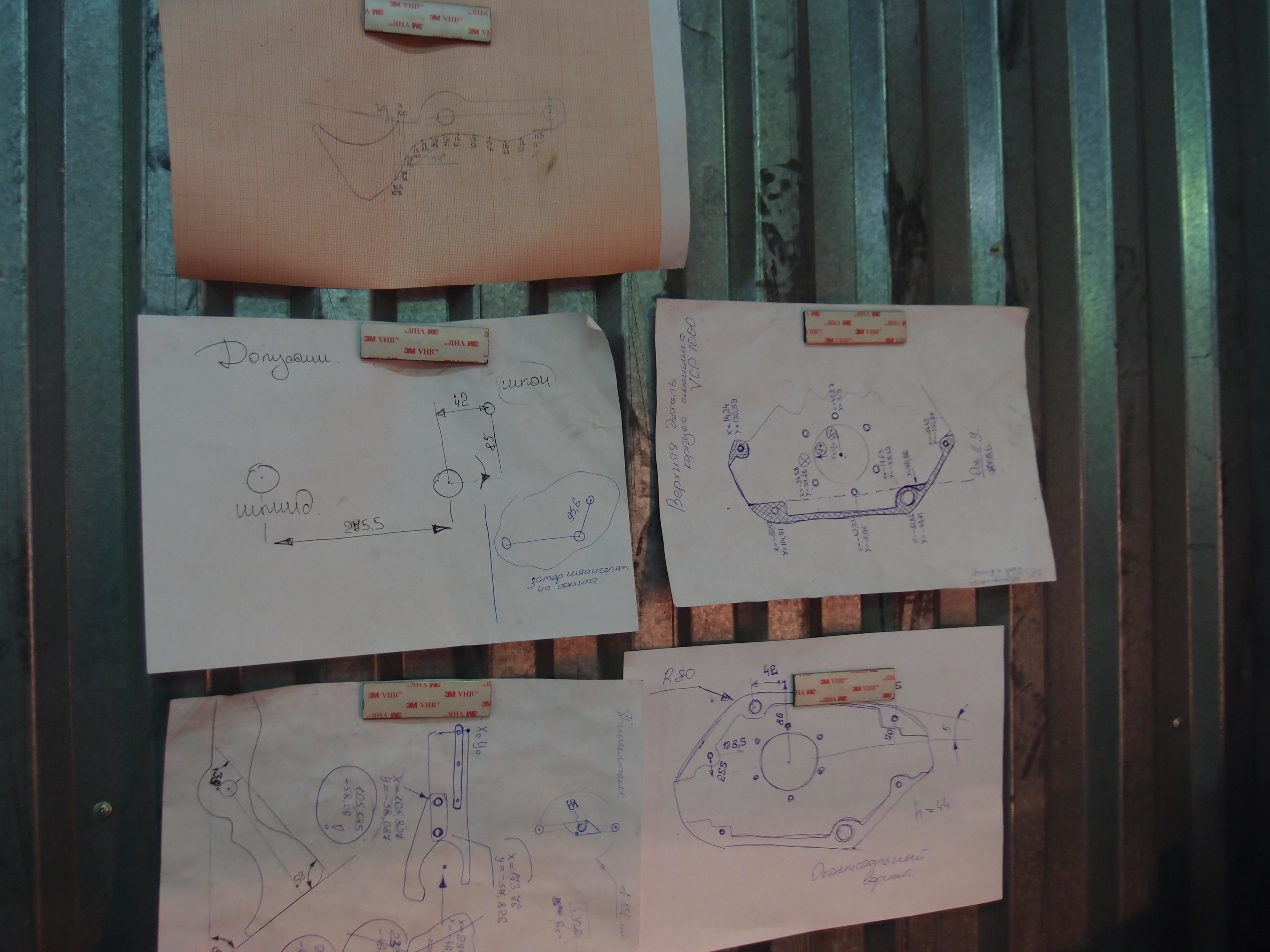

значит можно сказать точно: бесконтактный сканер полная мура , результаты его работы можно использовать разве что в кино , измерить более менее точно с помощью него невозможно .
потратив уйму времени отчертил детали механизма , в итоге на компьютере все двигается и сходиться (5855 просмотров) <a class='original' href='./download/file.php?id=103152&mode=view' target=_blank>Загрузить оригинал (570.82 КБ)</a>
целил отверстия на станке - записывал координаты , поразительную точность дает обрисовка детальки на миллиметровке (если бумагу найти нормальную ) (5855 просмотров) <a class='original' href='./download/file.php?id=103153&mode=view' target=_blank>Загрузить оригинал (4.09 МБ)</a>
