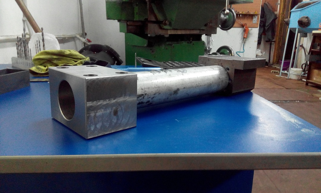

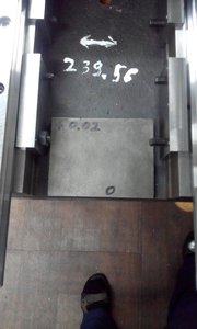

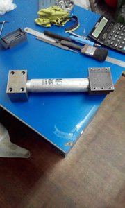

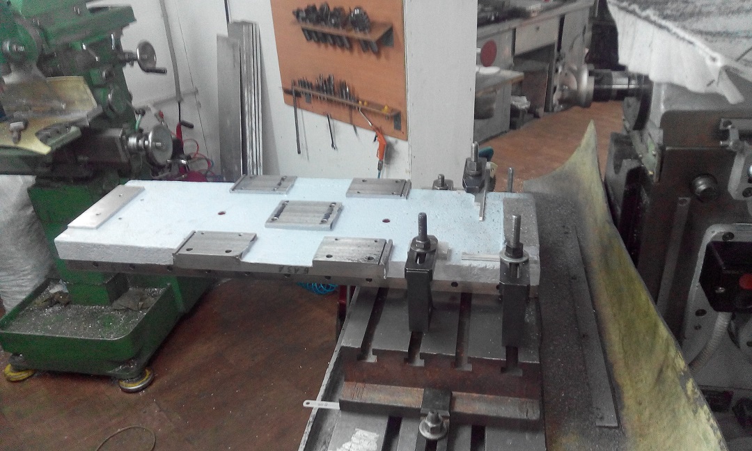

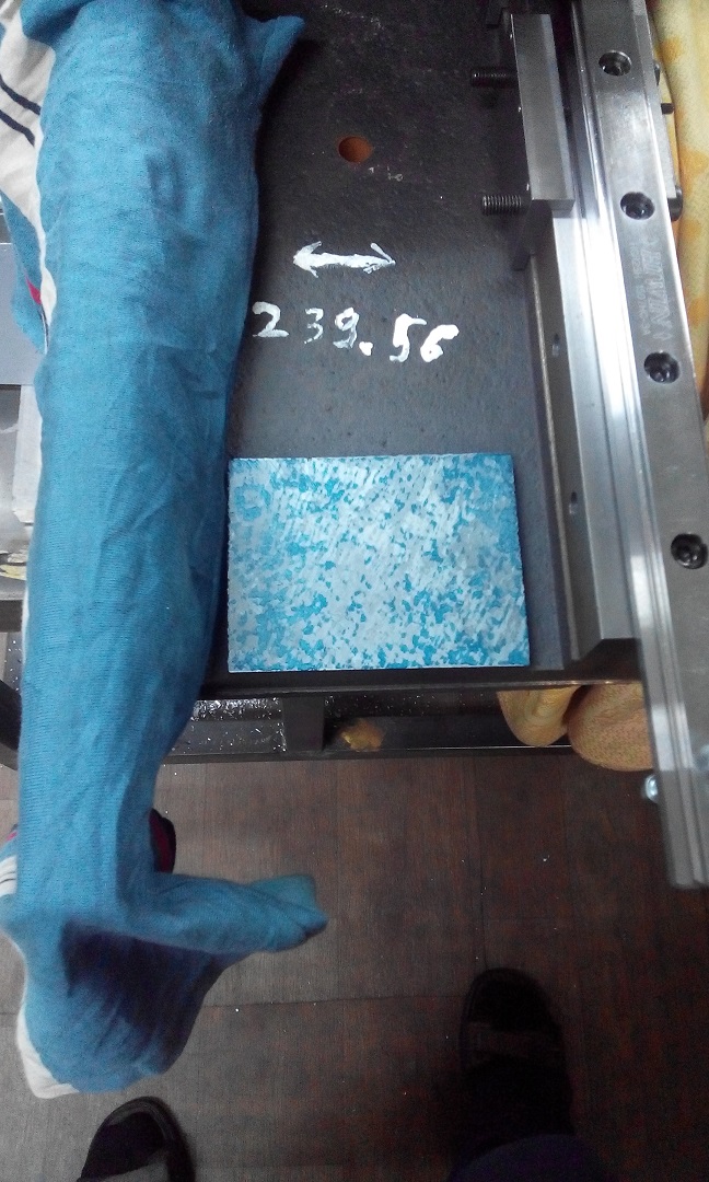

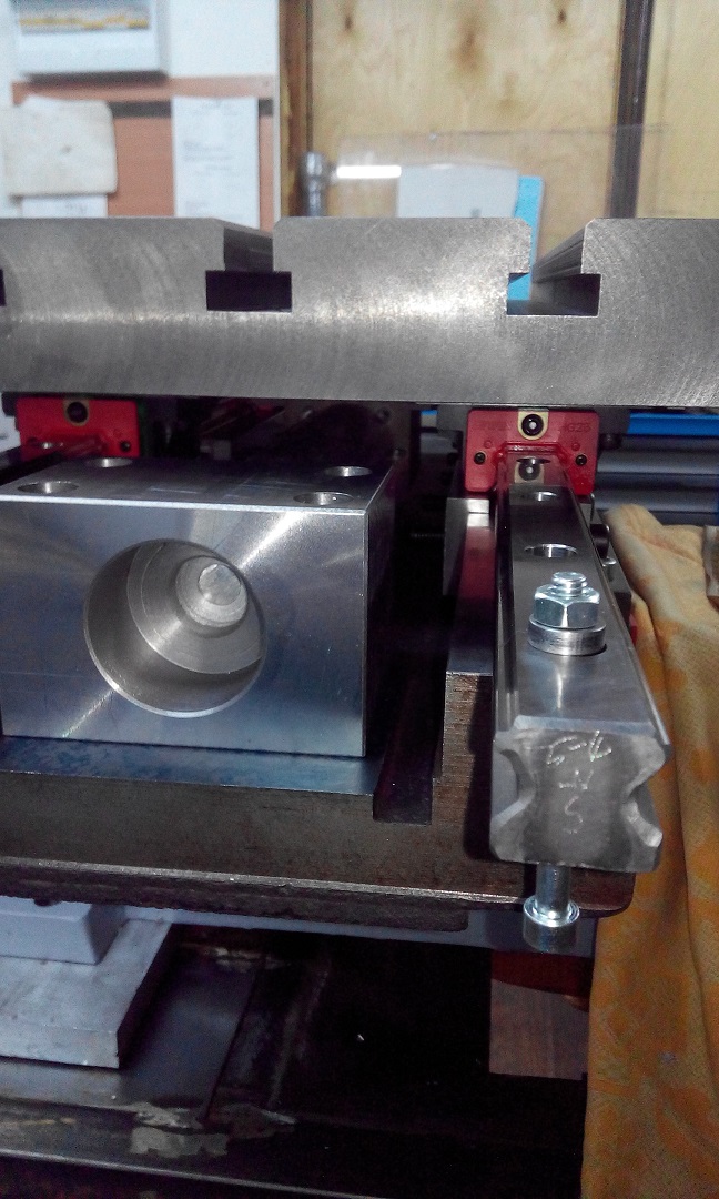

Сделал отверстия в корпусе под гайку. Очень приятная сталь в обработке. За сам корпус отдельное спасибо Афтаеву, очень прилично по точности все вышло, гайка садится в отверстие будто его шлифовали, с приятным натягом, но от руки. Также проверил место под установку опоры ШВП, оказался наклон на 2 сотки. Отшабрил все в 0. Чтобы прикинуть соосность отверстия под гайку и посадочных под подшипники в опоре, выточил за 1 установ скалку из люминя под горячую посадку. Насадил опору и корпус гайки и установил на место. О чудо! Все сошлось, похоже, даже никаких подкладок колхозить не нужно, но еще раз обязательно промерю.

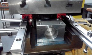

Решил вывести торцы салазки в геометрию с движением кареток. Мало ли что придется закреплять.

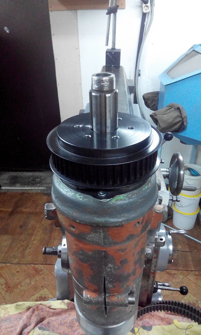

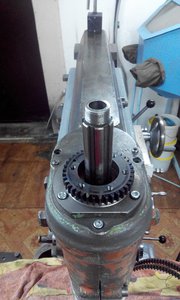

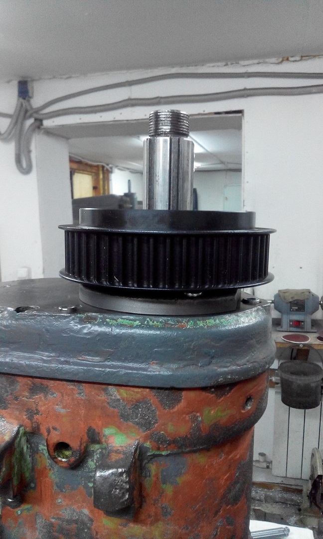

Уже какой месяц вожусь со своим новым 675-м. Поскольку конички в голове были почти мертвы, решил сразу переделать на ременной привод с частотником. Родную шлицевую втулку просто перевернул, отпустил шестерню, сделал резьбовые отверстия и посадил на нее шкив. Все отлично работает.
