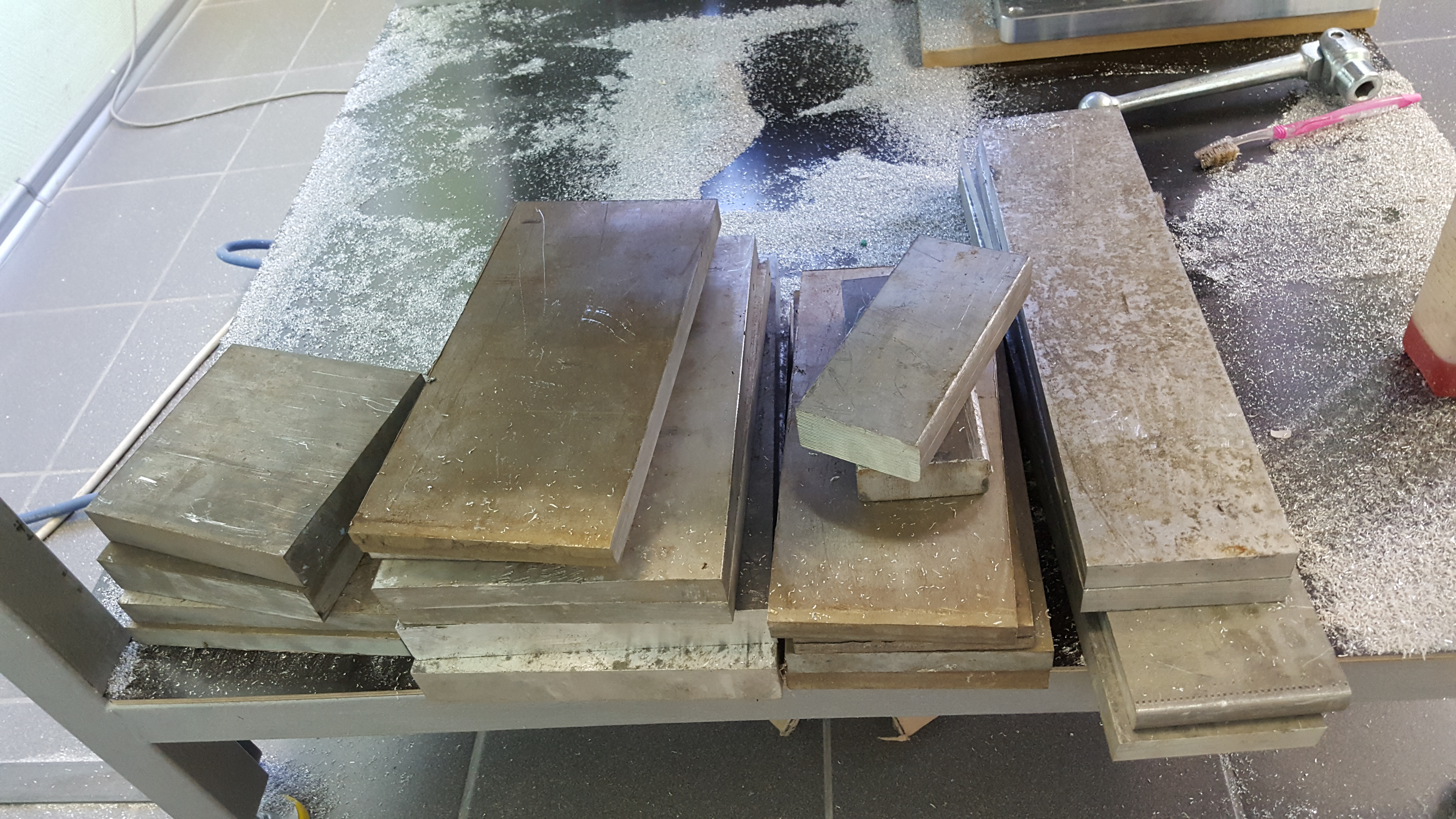

Притащил заготовки на фрезерованные детали. Тут на два станочка.
Проектирование на финальной стадии. Доработка мелочей датчики крепления лент крепежи итд занимают много времени.

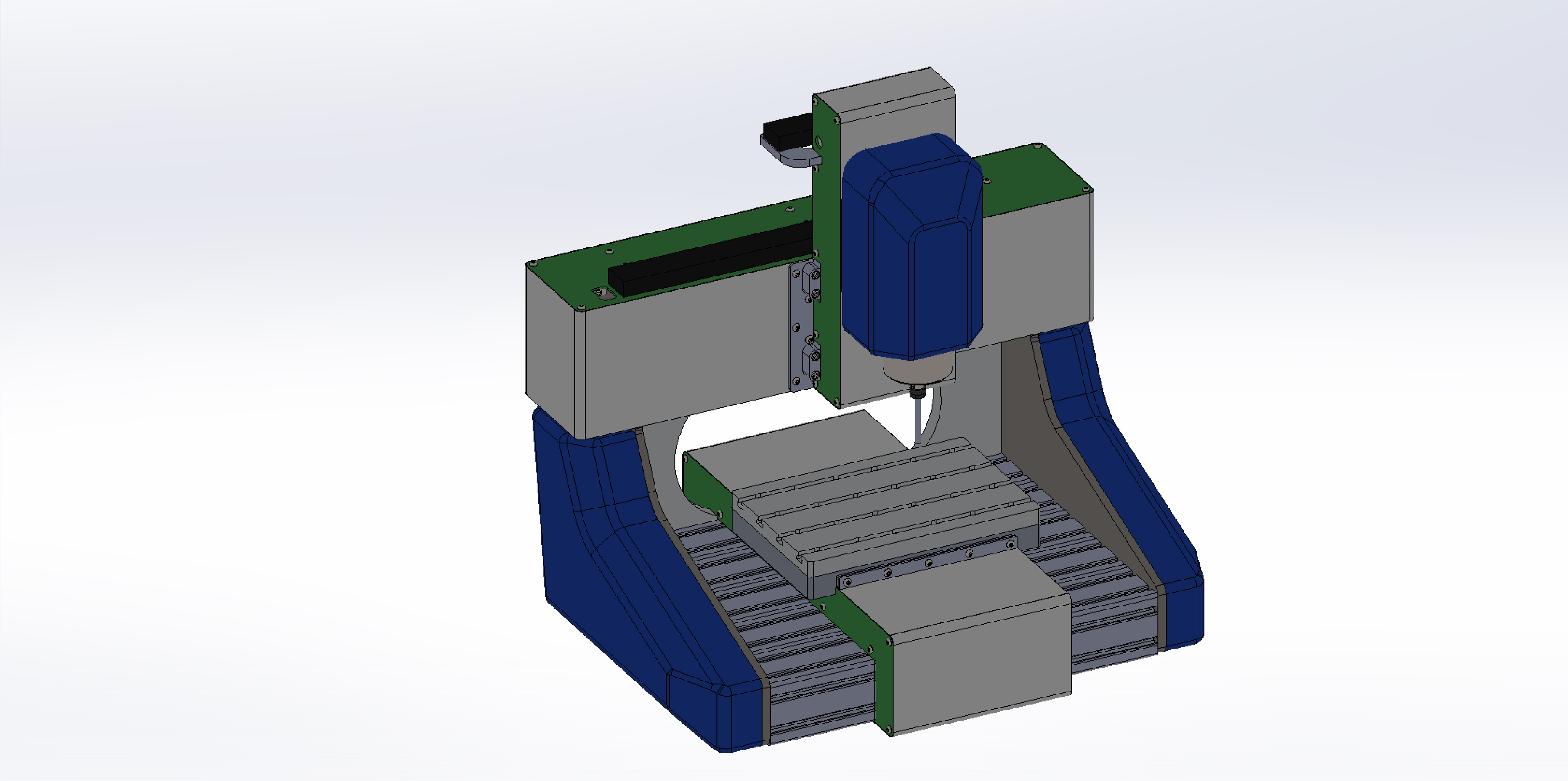

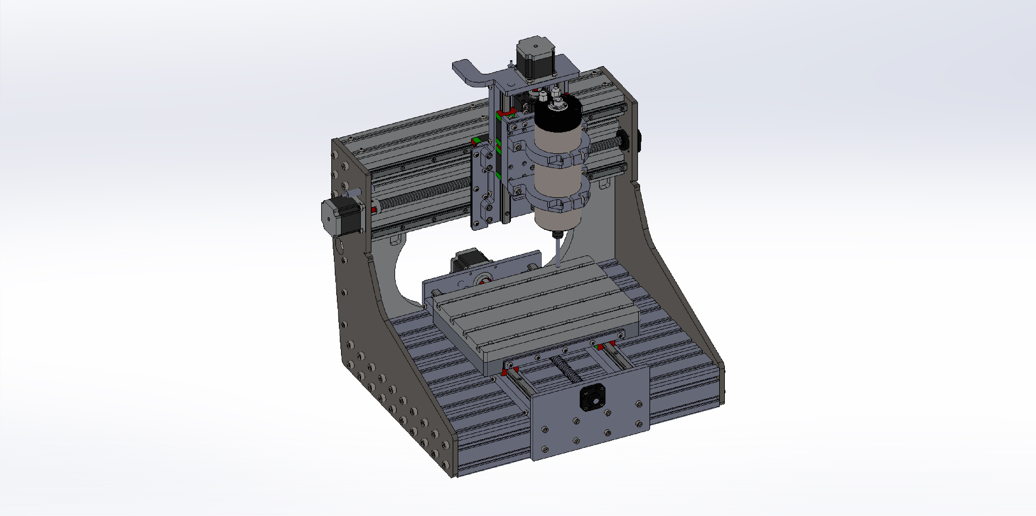

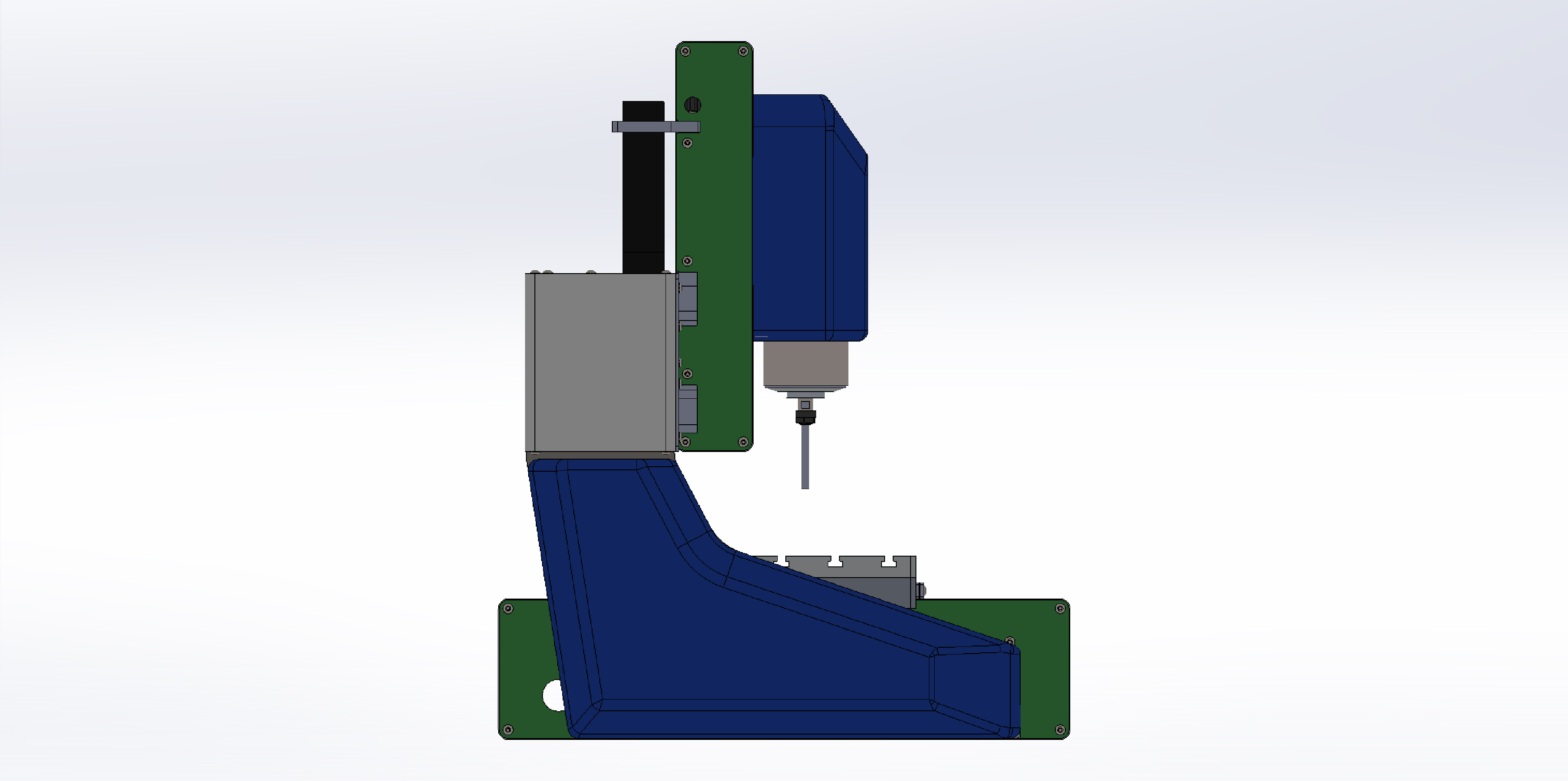

закончил наконец проектирование. вроде как косяков невидно все мелочи доделаны.
1.JPG (4518 просмотров) <a class='original' href='./download/file.php?id=86685&mode=view' target=_blank>Загрузить оригинал (871.22 КБ)</a>
2.JPG (4518 просмотров) <a class='original' href='./download/file.php?id=86686&mode=view' target=_blank>Загрузить оригинал (578.95 КБ)</a>

4.JPG (4518 просмотров) <a class='original' href='./download/file.php?id=86688&mode=view' target=_blank>Загрузить оригинал (452.52 КБ)</a>

я б на подвижную часть Z поставил бы рельсы, т.е. поменял бы рельсы и каретки местами. :lol1: :rail: переделай пока не поздно

Симпатично. А профиль,основание который, связан как-то между собой? Или только за счет боковых стенок крепеж ?

профиль скручен будет а может и склеен.

Птица-феникс =) писал(а):я б на подвижную часть Z поставил бы рельсы, т.е. поменял бы рельсы и каретки местами. переделай пока не поздно
Хорош человека сбивать с пути истинного
Я поддерживаю афтора :good:

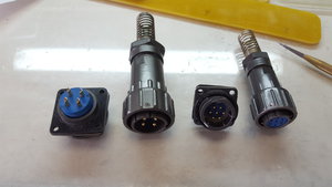

такой вопрос. какие разьемы применить для соединения станка с блоком управления? пока остановился на таких. http://neokt.ru/ru/katalog/fq24

Про твои разъёмы ничего не знаю. Но вчера был инцидент с моими. Взял один разъем 4pin 12A 400V 20mm, лежали в запасе для шаговиков, и вывел с помощью этого разъёма кабель из электрошкафа от частотника 1,5кВт к шпинделю, всё аккуратно распаял, термоусадки и т. д. - в итоге искры в разъёме при пуске частотника и частотник уходит в ошибку КЗ на выходе. Разъём сам по себе крупнее штатного в шпинделе и расстояние между контактами не меньше, а искрит просто пипец.
Re: Мелкий станочек 300х200х100
не китайские блестящие разьемы которые ставят на шпиндели и им подобные но поменьше ставить точно небуду убогие они. те что по ссылки покупал пару на 4ю ось себе на вид добротные с уплонением всеми делами. также интересует что ставить на шаговик сразу за шаговиком. наглухо паять нехочу иначе станок станет неразборным. думаю такие применить самые распространенные. http://neokt.ru/ru/katalog/mini-fit-shag-4-2mm

кстати отличная вещь RC-модельные разъёмы. http://2a3a.ru/connectors/

Дрюня писал(а):в итоге искры в разъёме при пуске частотника и частотник уходит в ошибку КЗ на выходе.
Ты хоть не кислотой его паял?
Ershoff писал(а):кстати отличная вещь RC-модельные разъёмы
Минус в том, что они без крепежных фланцев и на низкое напряжение...

Не модельные в топку. Они хороши только там для чего предназначены.

N1X писал(а): Ты хоть не кислотой его паял?
А что она даёт?

N1X писал(а): Минус в том, что они без крепежных фланцев и на низкое напряжение...
За крёпёж согласен. Это не всегда удобно. (но в случае необходимости поставить сразу за шаговиком вполне)
Но в целом очень качественный и надёжный контакт, в частности у круглых. (по моей ссылке №1, 8,10, 11,12)
Сплошь и рядом похожие коннекторы в автомобилях используются.
Но при чём тут напряжение вот как-то совсем непонятно.
Вы хотите сказать что если на них подать не 24V 60А, а 220V 4А то они будут вести себя как-то иначе ?

Вот те на которые ссылку кидал.
