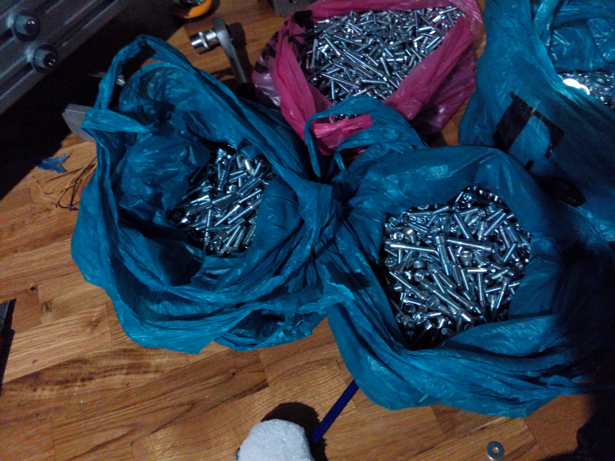

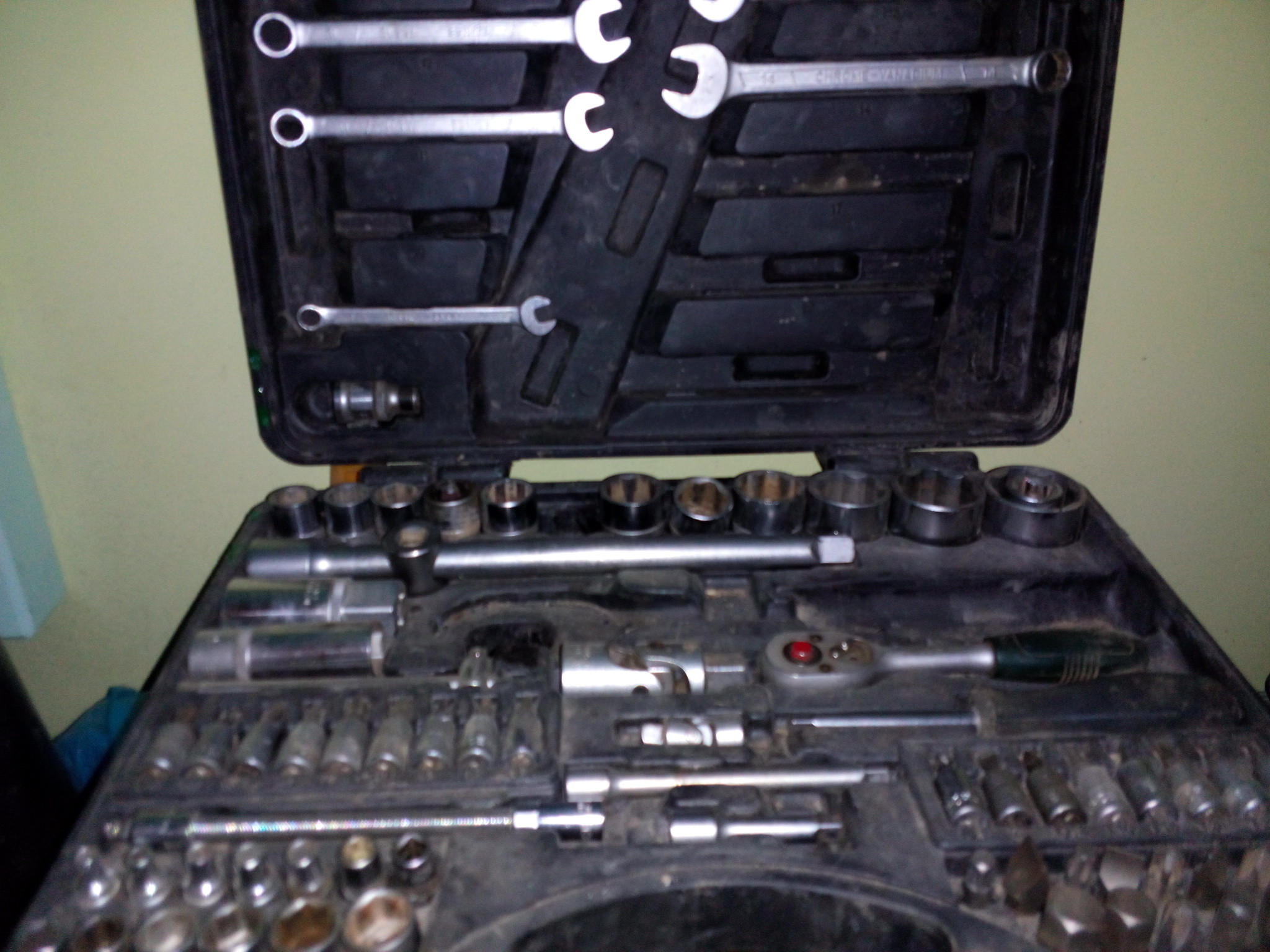

М12 на местном рынке не нашёл под шестигранник. Остальные от М4 до М8 разной длины :good: . как пологается.

Re: КРМ_А3+"АЛЮМИКА 45х90ми" по цветмету 420х300х110мм
Ты с этим пластилином со строй рынка не вздумай к станку подходить. Опасно для жизни отвалится вся шпиндельная плита и побошке прилетит. Только высокопрочный крепеж.

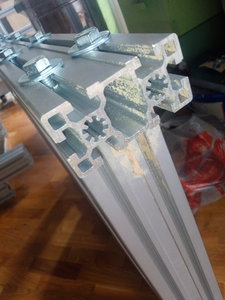

Шпиндель у тебя к дюралевой плите не закрученный!? А Дюраль резьбу держит!?
Пробовал эти болты загнать в т гайки,(крепить рельс) и пытался сорвать резьбу, теми же шестигранными ключами. Не получается. Т гайка имеет резьбу 10мм.
Или их затягивают большими ключами!?
Не буду разжевывать и чтото доказывать ты всеравно не слушаеш и только спориш. Китайские сырые болты со строй рынка для станков не пригодны. Может тебе повезет и он не убьет тебя но обломанные головки вытянутая резьба сорванный профиль под ключ то еще развлечение. И для полного счастья ключи китайские возьми.

Пишу не для споров. В жизни всем доверяю, но обязательно проверяю.

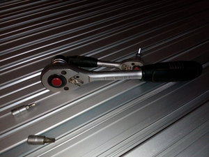

Ключи китайских нет. Инструмент весь нормальный. Набор из сотен предметов.
IMG_20160714_210242.jpg (7140 просмотров) <a class='original' href='./download/file.php?id=84837&mode=view' target=_blank>Загрузить оригинал (1.17 МБ)</a>
Инструмент средний тайвань но годный для большинства целей.

frezeryga писал(а):Инструмент средний тайвань но годный для большинства целей.
Биты на выброс сразу, ключи, трещетки и головки еще можно оставить

В автосервиса у ребят увидел, понравилось. Пользуясь с 2008 года. Пока ничего весь набор целый. Правда неуходенный. Каждый день конечно с ними не работаю, но поломать что нибудь ещё не удалось.
вид прям как из автосервиса. я после грязных работ ручки отверток спиртом мою. инструмент должен распологать к работе. грязным и убитым инструментом нет желания работать и работа идет медленей и не доставляет заветного удовольствия и отнимает больше сил.

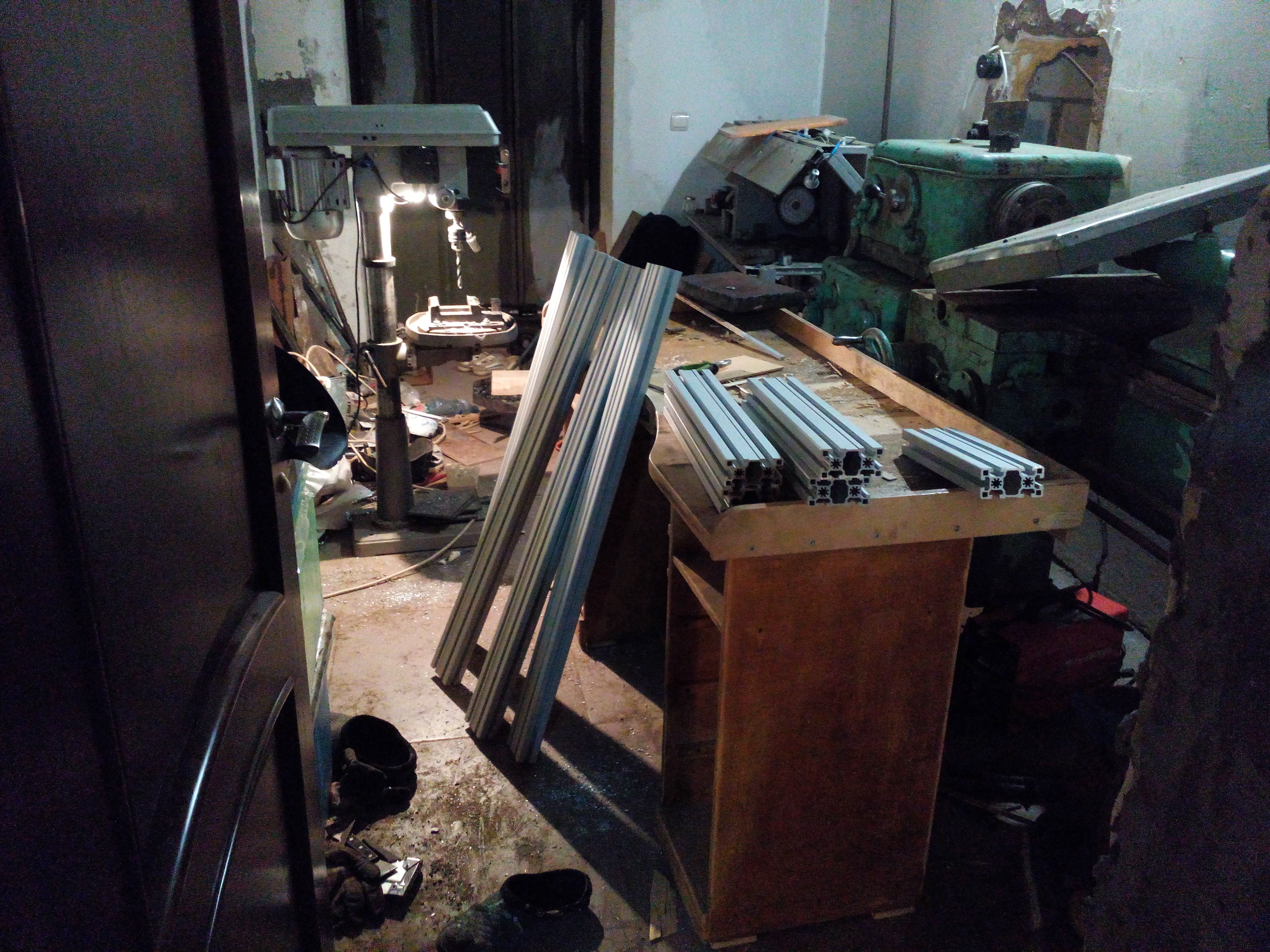

Приступил сегодня. Буду потихоньку собирать.

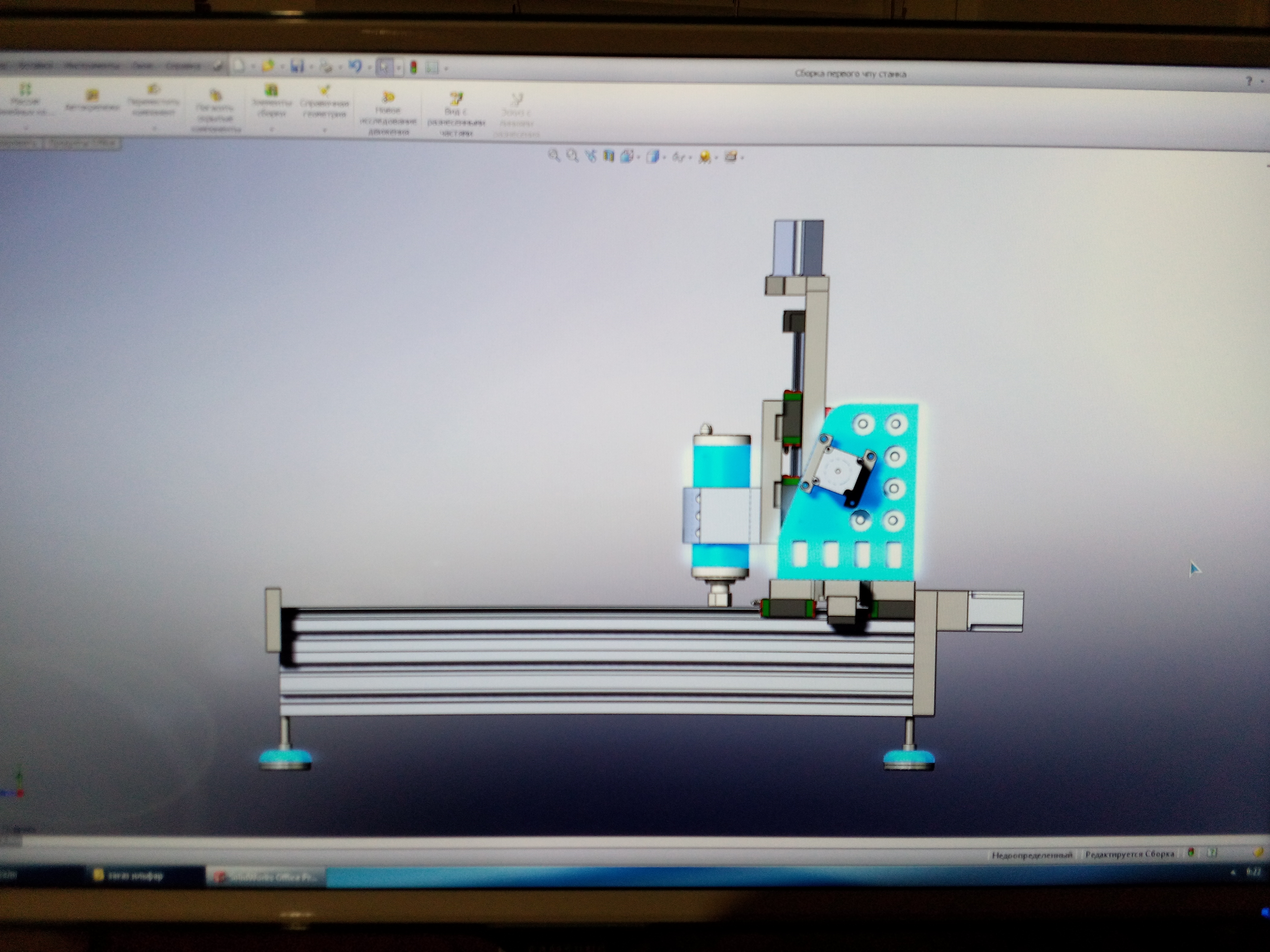

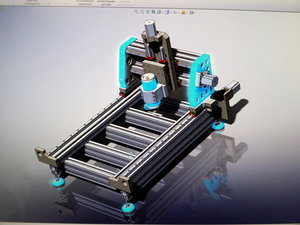

Сообщение aegis »

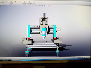

Силвер, не спеши. дорисуй все для начала и проверь. поверь, так будет в итоге быстрее
нікому нічого не нав'язую.
не слушает он ну очень жаждет граблей. сколько твердил не покупай железки не торопись доделай сначало чтото одно дорисуй до конца начни делать потом тока деньги трать. но в итоге видим несколько полностью сырых проектов гору накупленых железок и очередные попытки чтото собрать из этого.

PrintScreen не?)

Рисовать не хватает времени. От выходных к выходных Половина проекта вылетает из головы. Да и рисовать то что там осталось? Кабель канал по месту прикручу. Индуктивные датчики закуплены плоские. Их к профилю прикручу. На этом станке защиту не планирую делать. Но на оси x и z при желании можно организовать. А так в планах пока что поучиться, понять что из себя представляет ЧПУ станок. Своими ушами руками и глазами. с него пойму что нужно и что не нужно делать. Будет примером и уроком для постройки будущего станка.
Нет времени не делай купи готовый. И подробно рисовать это какраз для экономии времени.

Силвер писал(а):Рисовать не хватает времени
да действительно, в железе быстрее детали переделаются :wik:
arkhnchul
Сообщения: 1754
Репутация: 339
Откуда: москва
Сообщение arkhnchul »
Силвер писал(а):Да и рисовать то что там осталось?
у меня после проекта лазерного раскройщика в мозгу сидит торжественная клятва - "на следующем станке я обязательно нарисую ВСЕ винтики, болтики, шайбочки, каналы, датчики и прочую мелочевку, вплоть до декоративных наклеек, насколько бы очевидным не казалось их расположение".

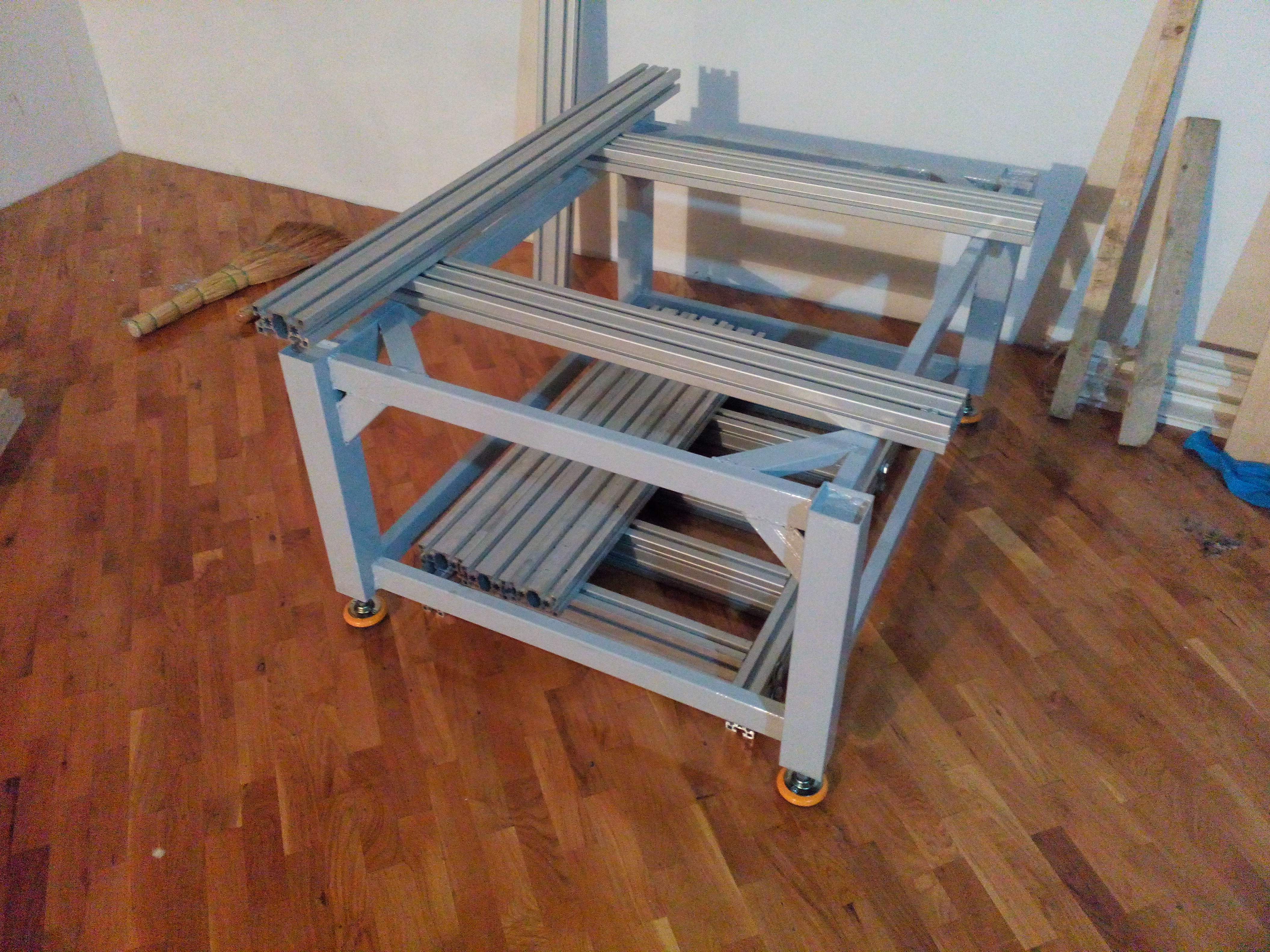

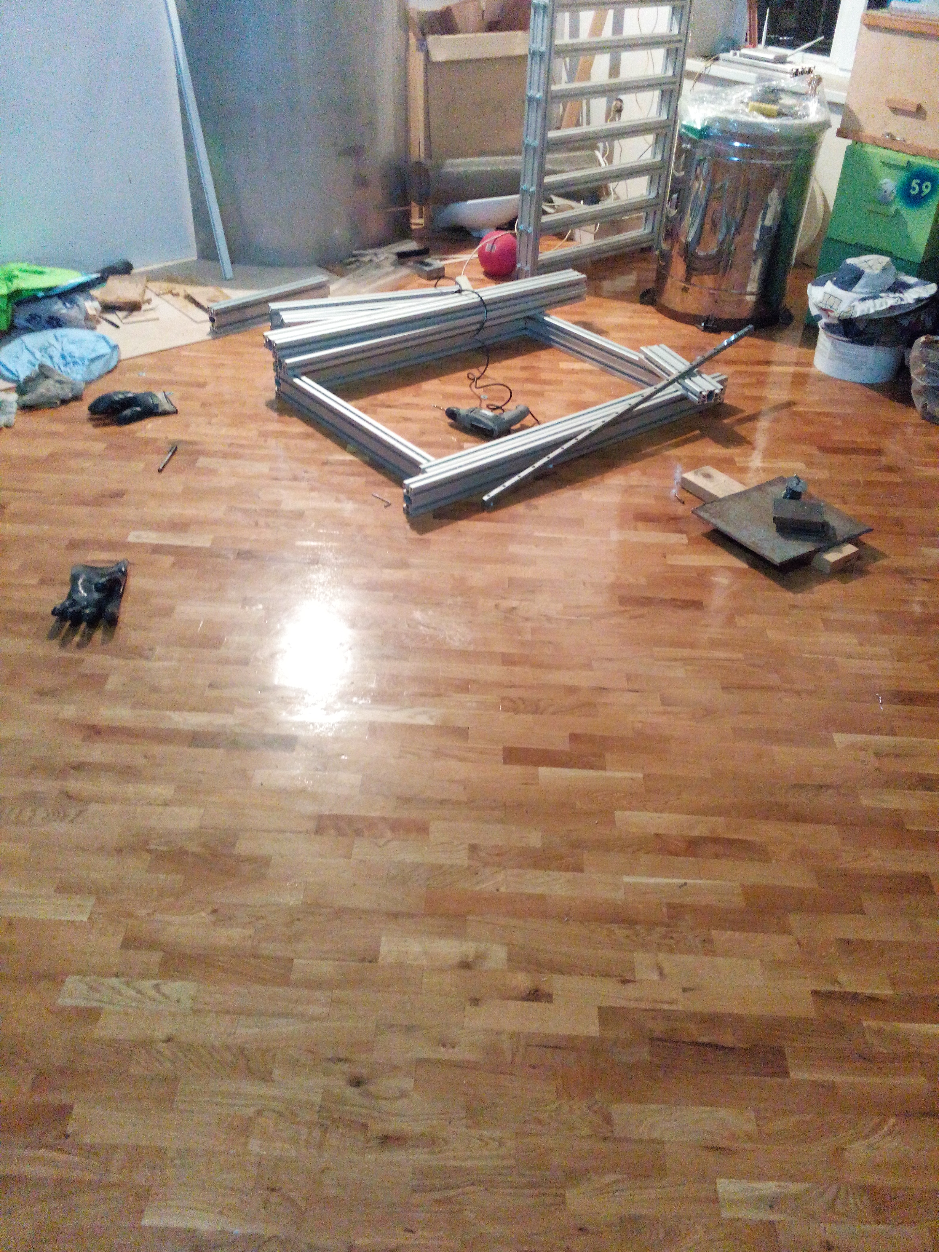

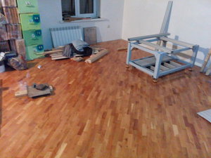

Утомительные холодные зимние вечера использовать с пользой, начну сборку крепкого относительно крупного станка.
Начал основательно с основания. База есть.
