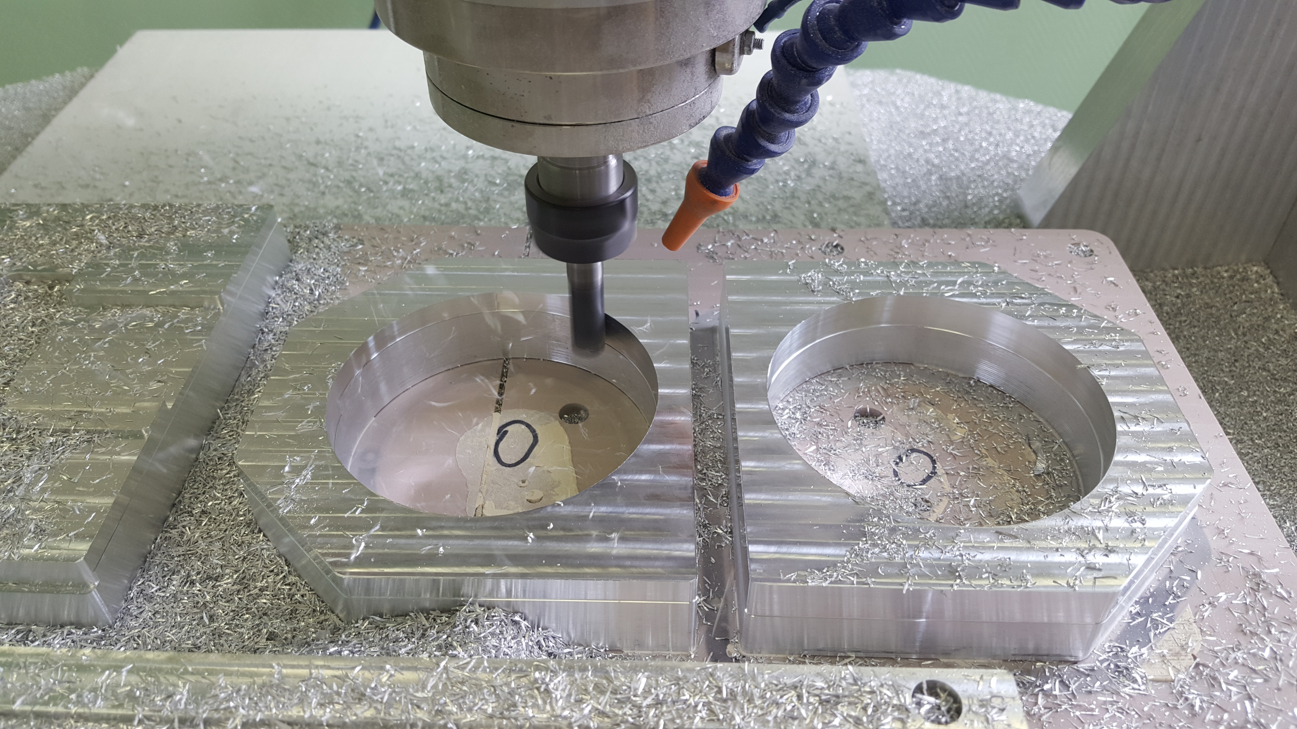

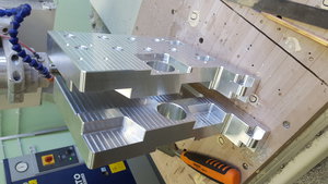

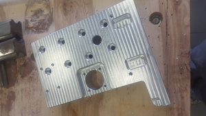

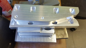

Вот и боковины портала.
20160705_191538.jpg (5024 просмотра) <a class='original' href='./download/file.php?id=83996&mode=view' target=_blank>Загрузить оригинал (645.14 КБ)</a>
20160705_191326.jpg (5024 просмотра) <a class='original' href='./download/file.php?id=83997&mode=view' target=_blank>Загрузить оригинал (674.37 КБ)</a>
Сообщения: 2893
Re: фрезерок по люминю 800х400х170 из профиля
frezeryga писал(а):Вот и боковины портала.
А че не сверлишь сразу?
Не большие нехочу мучить шпиндель центрую и сверлю на сверлильном.

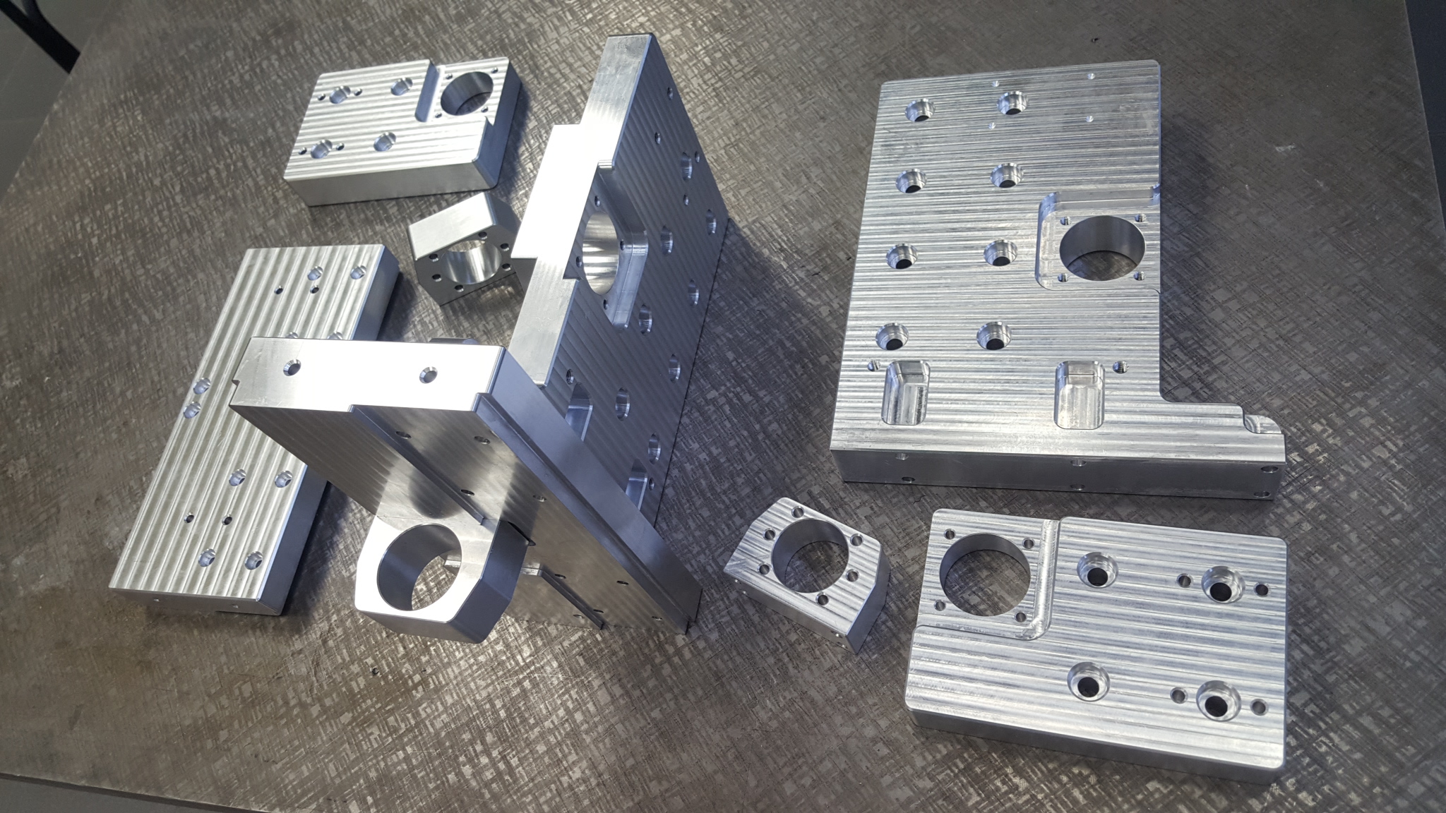

Еще кучка.

Во сколько обойдётся такой или не много похожий заказ!? Только бработка.
Coffeein
Сообщения: 2124
Репутация: 291
Сообщение Coffeein »
То что лежит кучкой.
кучкой лежат не все фрезерованные детали. фото полного комплекта будет тогда когда все сделаю через пару недель не раньше.

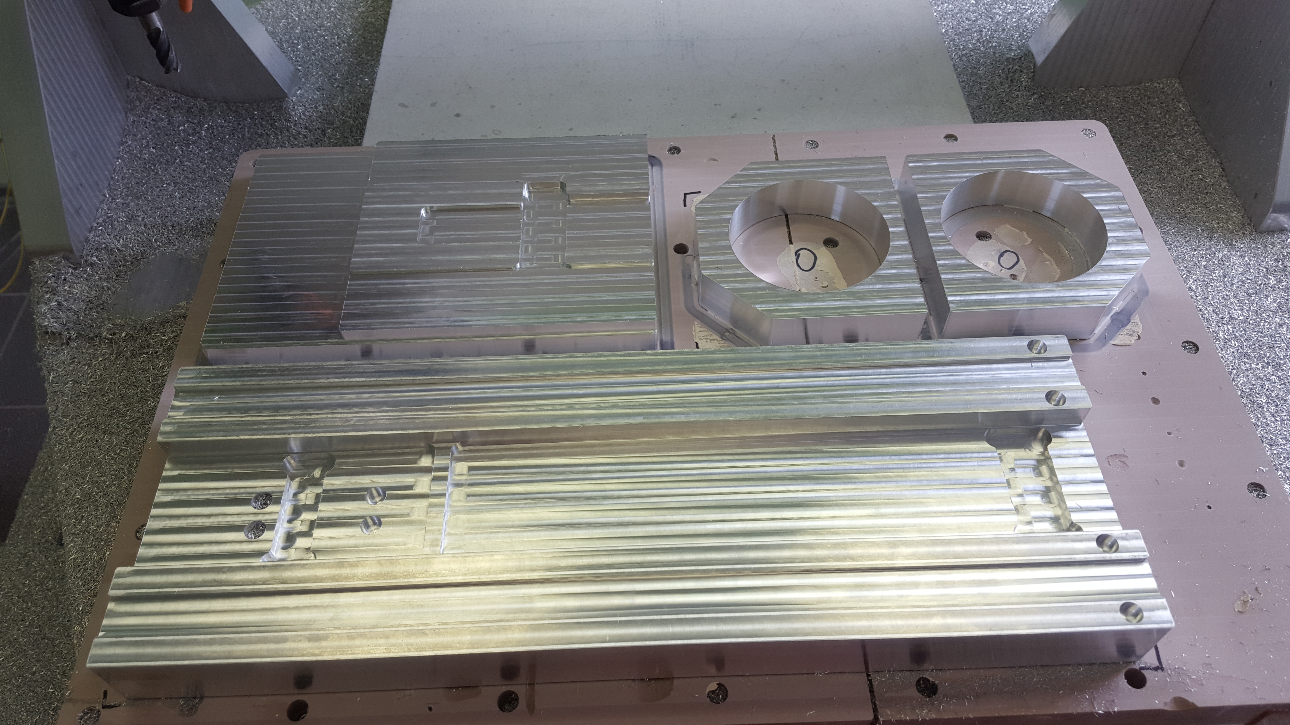

Продолжаю крамсать дюраль.

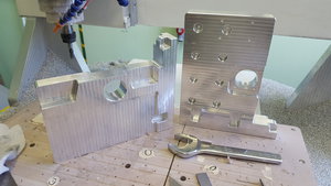

последние детальки для Z
20160714_103753.jpg (4450 просмотров) <a class='original' href='./download/file.php?id=84765&mode=view' target=_blank>Загрузить оригинал (4.36 МБ)</a>

Прижимов не вижу)
На клею?
Лодочник
Сообщения: 2031
Репутация: 1835
Откуда: г.Королев
Сообщение Лодочник »
Константин23 писал(а):Прижимов не вижу)
На клею?
http://www.cnc-club.ru/forum/viewtopic. ... 64#p287164
Последняя операция на хомутах и фрезерные работы закончены.

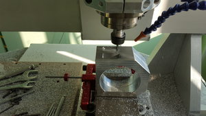

Всем всегда говорю рисуйте станки до мелочей до винтика чтоб небыло сюрпризов. Но сам опятт на этом прогорел. Была не нарисована дырка под провода датчика в боковине и небыло несколько дырок в плите Z. Хорошо что заметил до сборки но всеравно доработка слесарным способом занимает много времени. Сверлить и колхозить чтото по месту неудобно долго и кольхозно потому рисуйте как можно подробней расставляйте весь крепеж проверяйте подходимость болтов стандартной длины особенно на каретках где глубина резьбы 6мм подгонка болтов делается изменением глубины зенковки.
