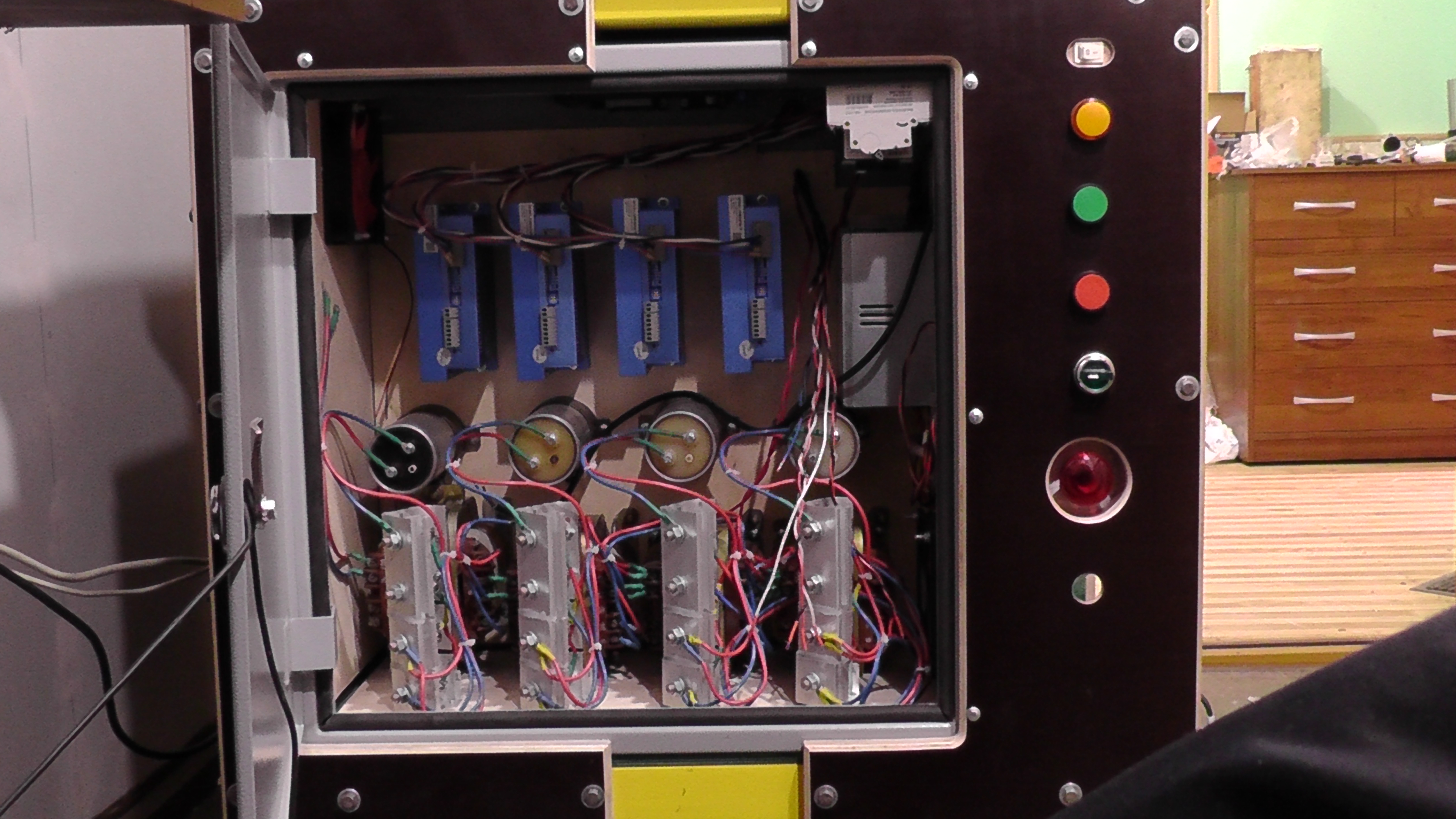

Вопрос задавал по драйверам, но так ни кто и не ответил, буду заказывать Leadshine
Трансформаторы, кондеры и диодные сборки уже купил на 42 вольта, буду доматывать до 48 вольт.
Решил все таки линейные блоки питания поставить, дешевле получаются, да и говорят лучше они.
Только вот не знаю надо ли дампера ставить, двиги 86-е, напряжение думаю будет после выпрямления 68 вольт, драйвера EM806.
Кто знает подскажите.

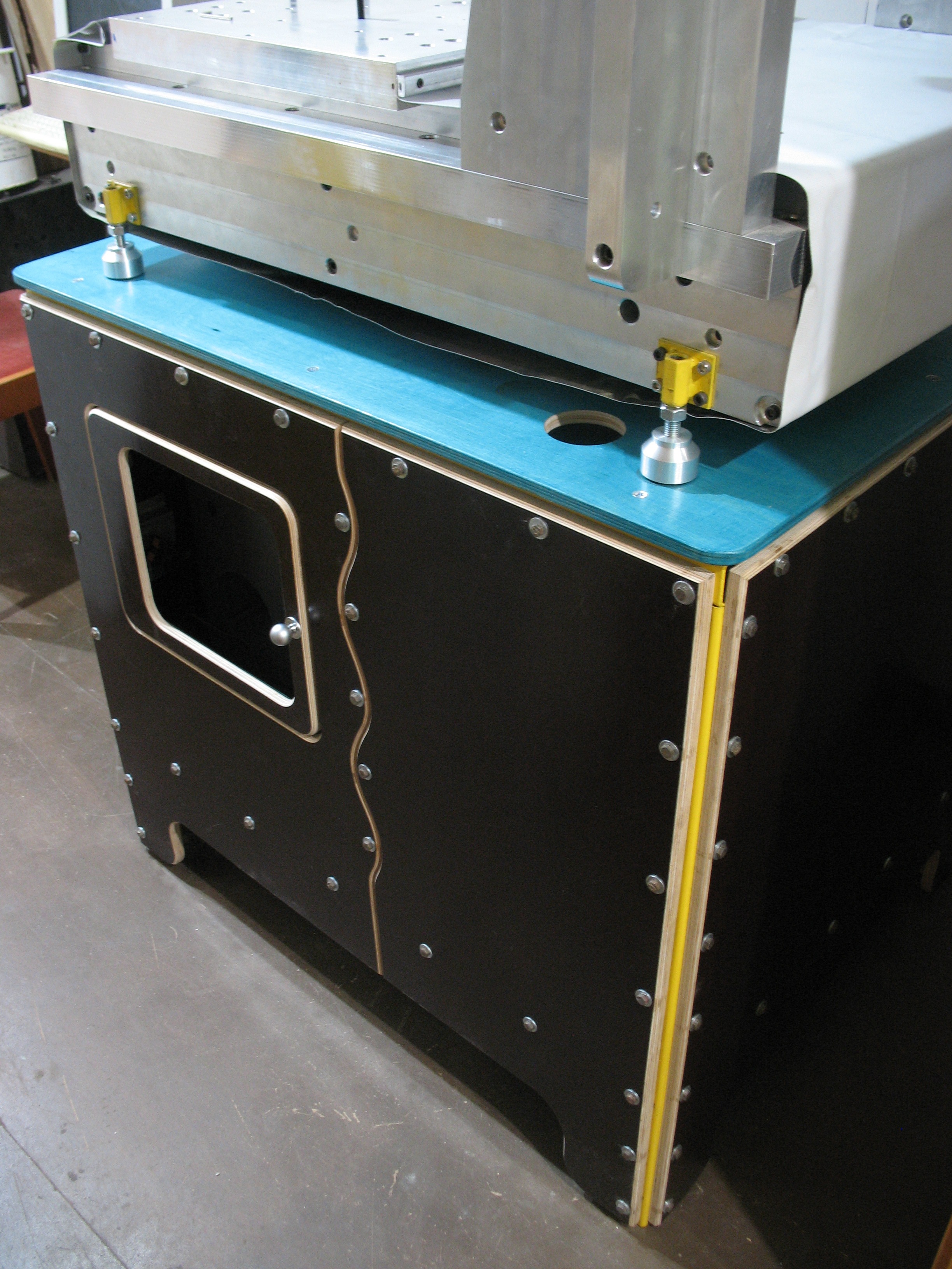

Собрал почти всю механику, обшил стойку,
примерил защиту(интересно сколько продержится).

Что-то защита плохо натянута.
Vadimk
Сообщения: 86
Зарегистрирован: 24 сен 2015, 19:28
Репутация: 89
Настоящее имя: Вадим Лапаев
Откуда: Челябинск
Re: Проект станка по мягким металлам 600*400*178
Сообщение Vadimk »
Она еще не натянута, просто примерил,
ее еще снимать чтоб двиги подключить.

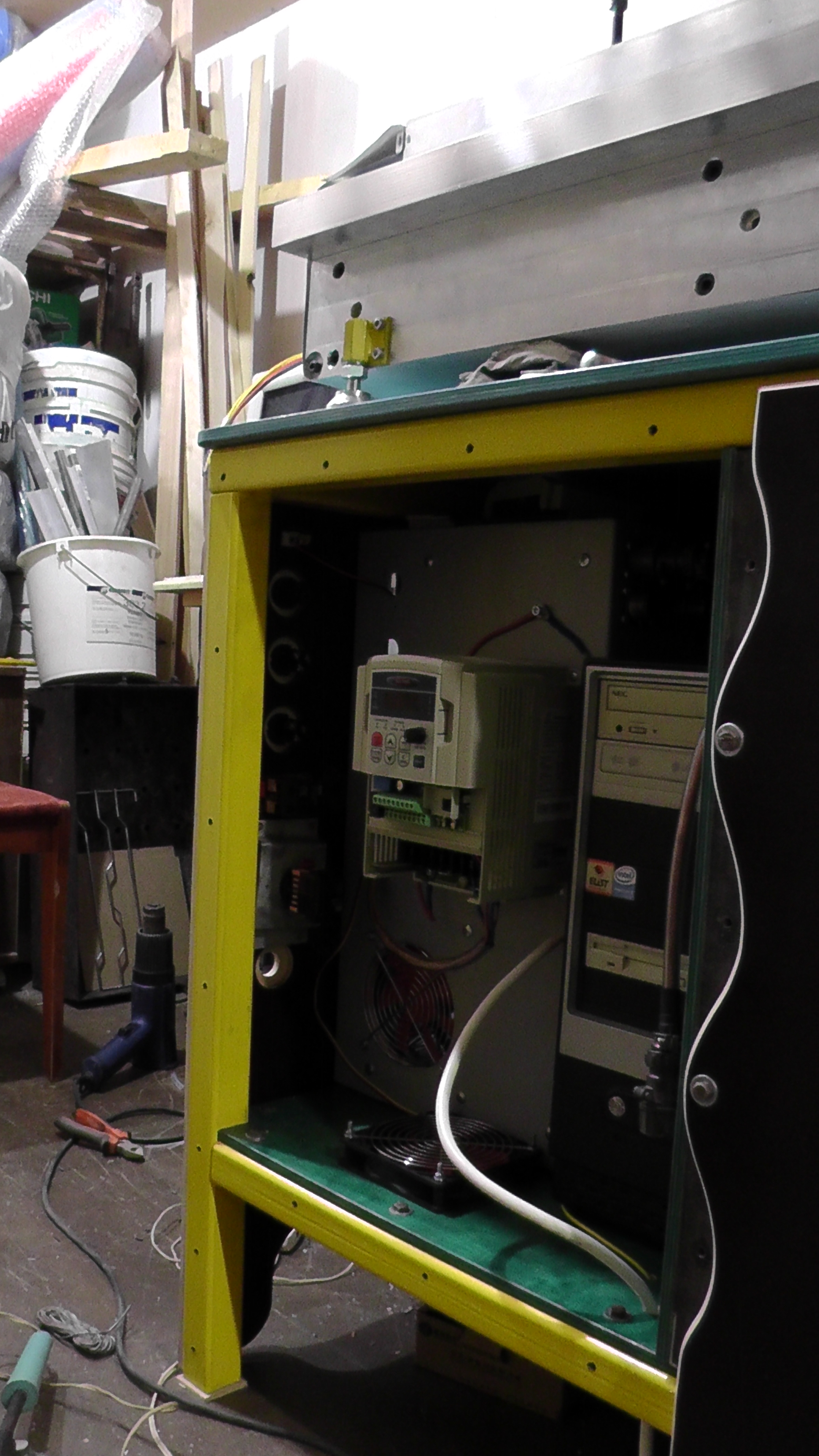

Сделал всю механику,
как раз приехала вся электроника,
начал помаленьку собирать

Vadimk писал(а):Трансформаторы, кондеры и диодные сборки уже купил на 42 вольта, буду доматывать до 48 вольт.Решил все таки линейные блоки питания поставить, дешевле получаются, да и говорят лучше они.Только вот не знаю надо ли дампера ставить, двиги 86-е, напряжение думаю будет после выпрямления 68 вольт, драйвера EM806.Кто знает подскажите.
У меня на станке тоже EM806 и NEMA 34 посему делюсь опытом.
Конденсаторы лучше брать на напряжение не менее 100В, всё из за той же обратной ЭДС, хватит одного 5000мкФх100В(лучше160В) он же и дампером работает
Дампера не нужны, 806 справляются со всем как надо
Блок питания у меня Ледшайн там 2 вторичка на 58 В с отводом 48. При 48 вольтах движки не развивают максимальных скоростей, срываются. На 58 В всё хорошо. Но для эксперимента намотал траснформатор на 59В+5В, на 64 В работает замечательно, после диодного моста на конденсаторе 78В это практически максимум, выше драйвера уходят в защиту от превышения напряжения.
Да и, 34 движкам нужен редуктор хотябы 1:2, а лучше 1:3 чтобы окончательно избавиться от резонанса.
