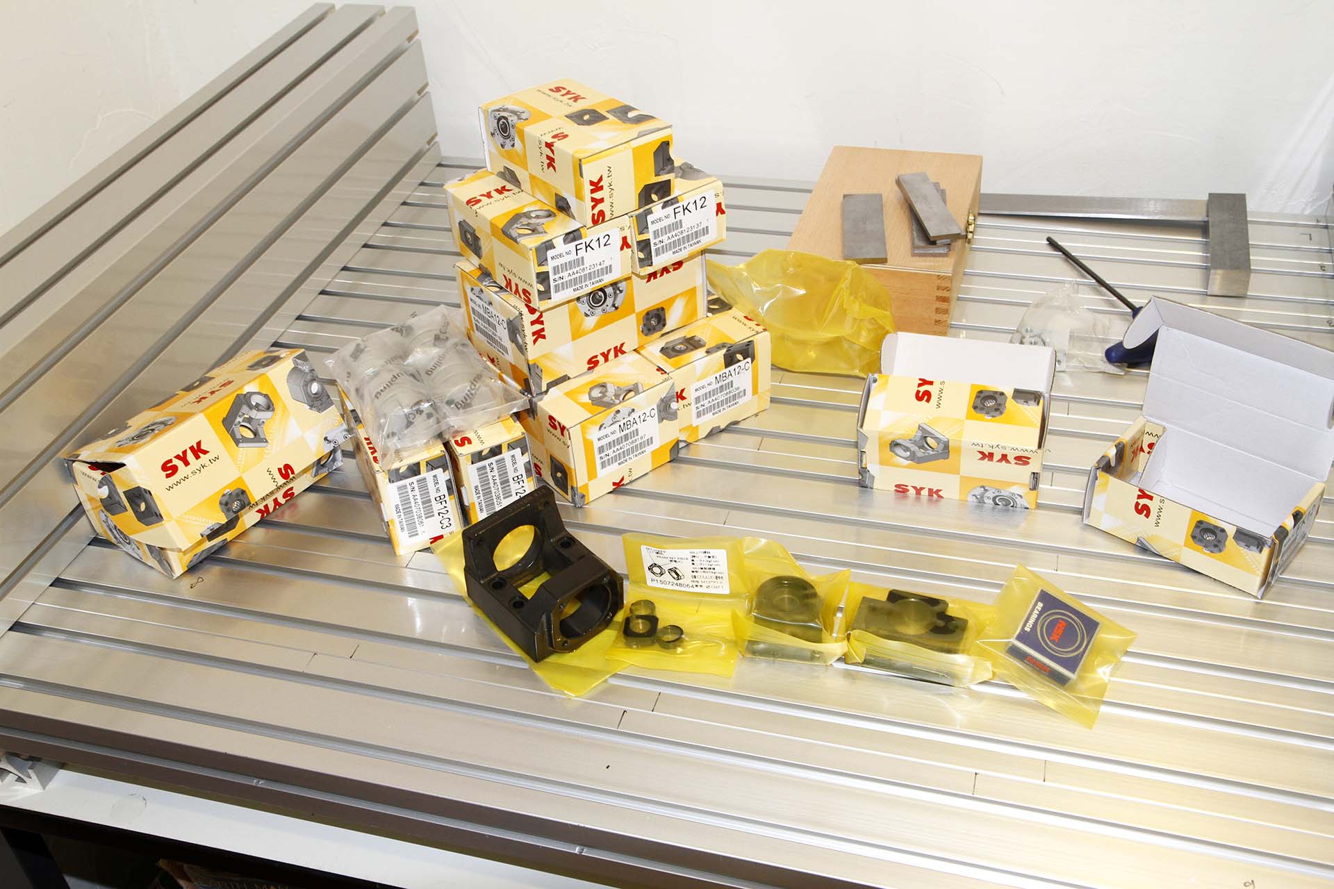

Сегодня приехали опоры и бракеты для моторов.
Остались ШВП и фрезерованные детали и можно собирать...
_MG_2733.jpg (3093 просмотра) <a class='original' href='./download/file.php?id=60881&mode=view' target=_blank>Загрузить оригинал (247.58 КБ)</a>

Подскажите, пожалуйста, а вот этот "стол" - это единая плита или он набирается из "досок" 100-150мм?
Если можно ссылочку на него :)

а что за профиль жирный боковой?

trafbite писал(а):Подскажите, пожалуйста, а вот этот "стол" - это единая плита или он набирается из "досок" 100-150мм?
стол набран из профиля 80х40, всего 9 палок.
donvictorio писал(а):а что за профиль жирный боковой?
местный, ипонский
Силвер писал(а):От первого станка краска нормально держится? Стоить красить Дюраль?
отлично держится, но я сначала обработал грунтовкой, специальной для алюминия...
