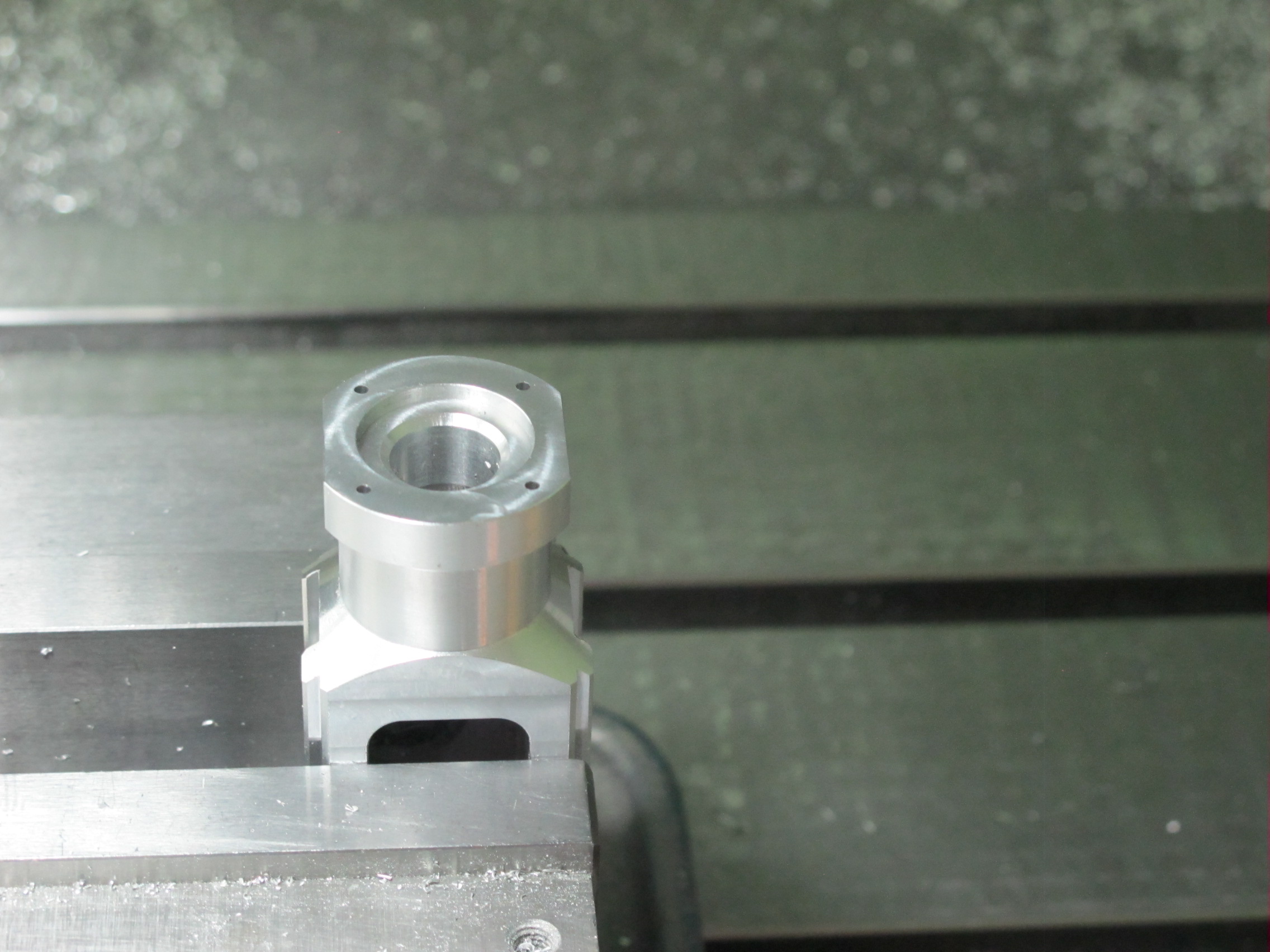

nik1 писал(а):Делал из кругляка 100мм в диаметре,
Обьясните плис - Вот одну сторону фрезернул , перевернул , а как в ноль попадаешь на другой любой стороне ?
Держалка сделана внизу квадратом, по нему идет позиционирование в тисках
Держалка одной частью вставляется в деталь, на место подшипника, вторая в тиски
Ноль задаю на оси вращения подшипника
Попадание при перевороте довольно точное
обкатал новую 4 ось, вещь :good:
по жесткости сильно лучше предыдущей, но оно и понятное дело :)
немного фоток процесса
детальки токарно фрезерные, надеюсь скоро токарка тоже будет на чпу , уже вот-вот :cheesy:

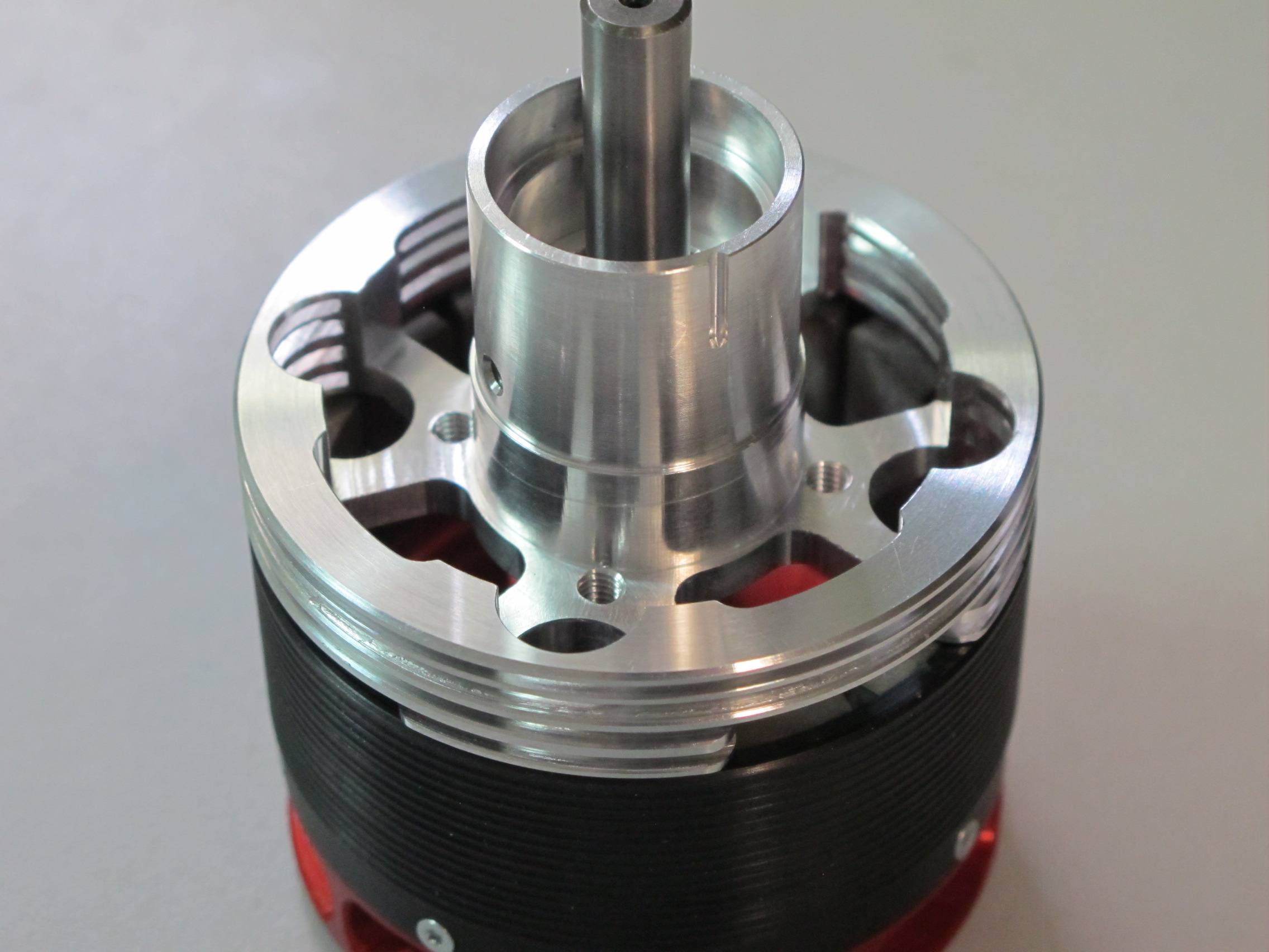

Решил попробовать сделать себе небольшой тюнинг моторчика на верт
Для более лучшего охлаждения, скоро запытаю как оно :)
Посадки под подшипники делал с одного установа, для максимально точной соосности
Потом для упора переднего подшипника вставлял упорную втулку
Канавки немного вышли кривые, резечик подгибался, но это пробная штука, посему забил на это дело :)
еше 6 гр скинул
