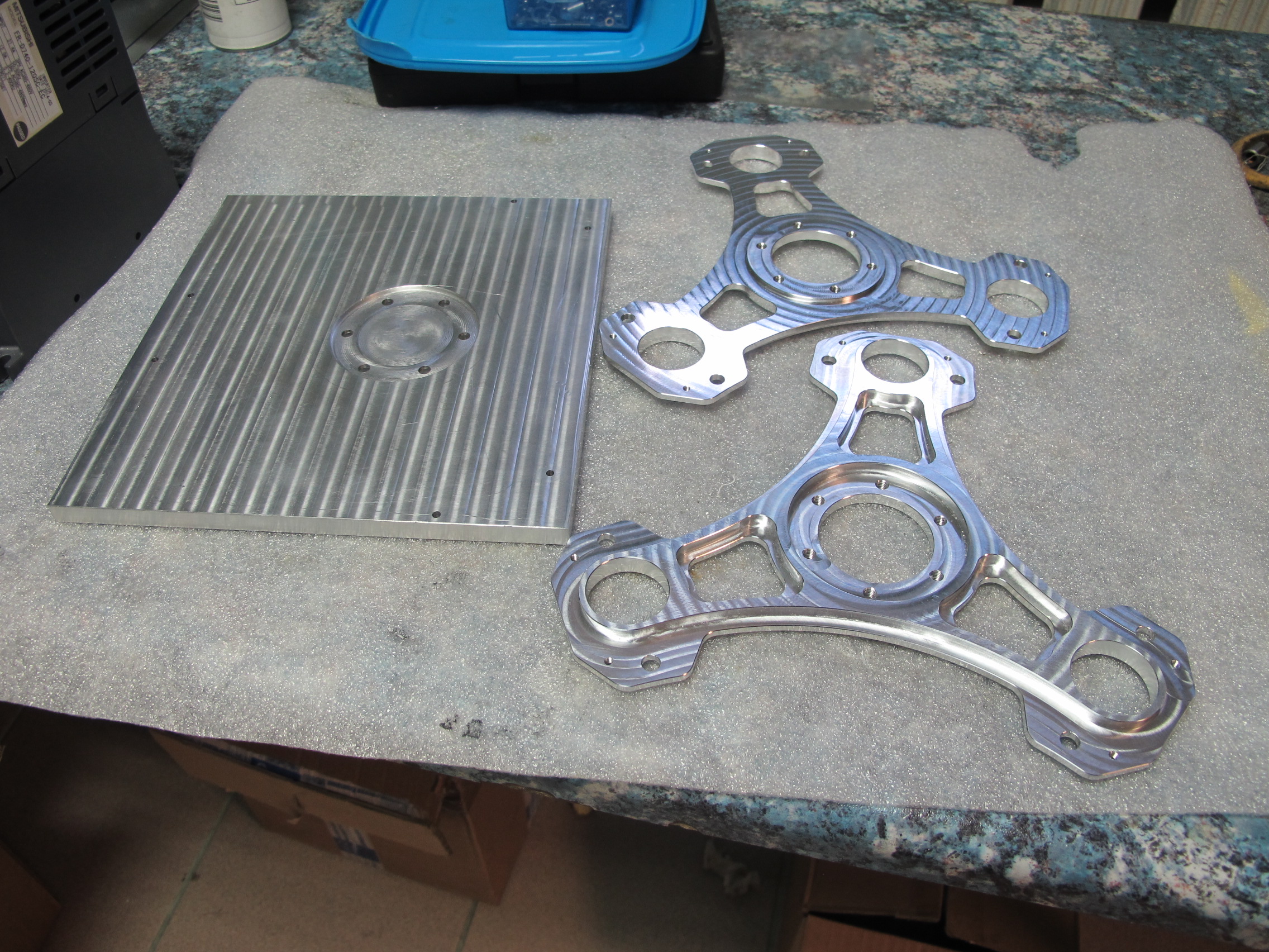

Делал такие рогульки, размер чуть больше 200 мм
пришлось делать крепеху для обработки обратной стороны, но оно того стоило
толщина гуляет всего 2-3 сотки

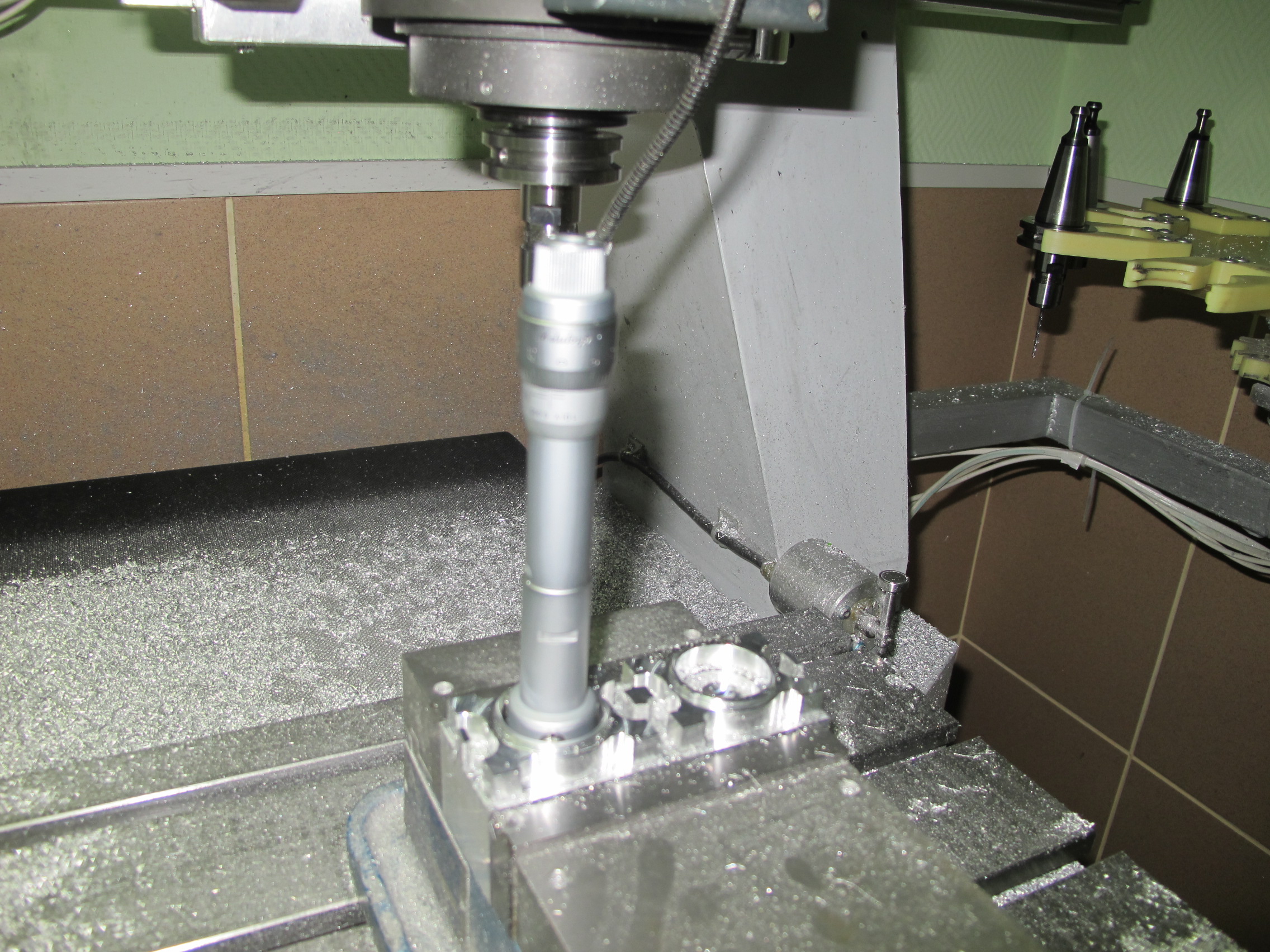

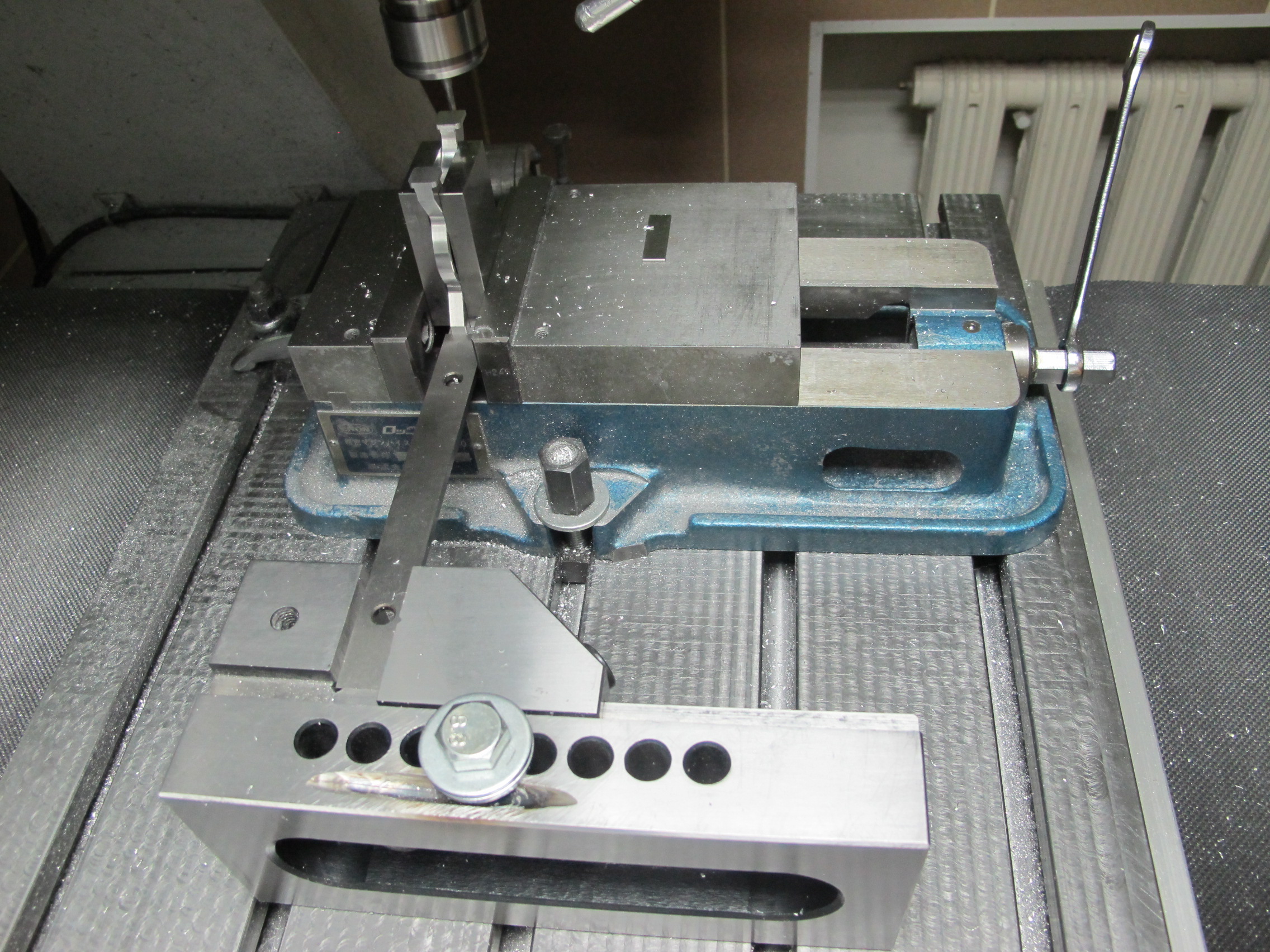

дык как тут удивишь, здесь спецов много, мне еще учиться и учиться :)
вариант упора деталек в тисках, очень жёсткий и отличная повторяемость :good:
А нутромер вобще песня, теперь так просто контролировать посадки :)
На верхней фотке средняя деталька, закавыристая, так просто не далась :)
