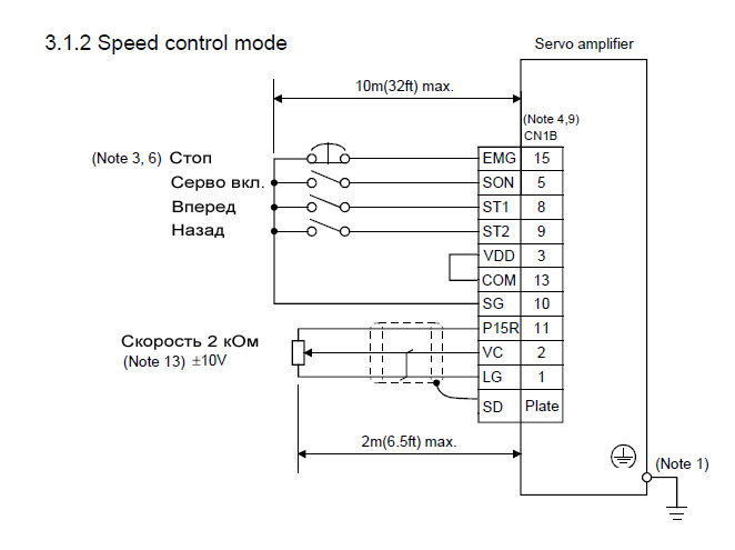

aftaev писал(а):Пока эти сигналы не активируешь серва не будет работать. Их либо нужно подключить как на схеме, или активировать/отключить через сервисную программу
Потом в настройках (через сервисную программу) нужно настроить на работу сервы по аналогу

Re: Крепыш
выше на картинке красным нарисовано только VDD и COM между собой не соедени ;)

Re: Крепыш
вот теперь пробуй на 1 и 2 подключить батарейку 1.5в но скорее всего вращаться не будет.
Нужно настроить серву на аналог.
ссылку что ты дал нет описание ни одного параметра.
Скорее всего нужно настроить P00 выбирается режим управления ;)
Нужен мануал или скрин что сервисная прога показывает для P00

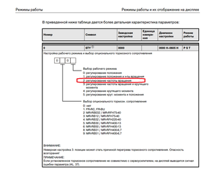

Re: Крепыш
у тебя в параметре P 00 скорее всего значение 0000 получается нужно поставить 0002 сохранить, перезагрузить серву(выдернуть из сети и подождать пока индикатор не потухнет). Когда серву по новой включишь нужно зайти и проверить вновь в этот параметр и убедиться что он записан ;) После этого тыкать батарейку :eat:
123.png (3364 просмотра) <a class='original' href='./download/file.php?id=40984&mode=view' target=_blank>Загрузить оригинал (93.6 КБ)</a>

Re: Крепыш
Сообщение Pahan »
Все без изменений. в Р00 стоит значение 0002.

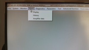

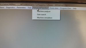

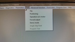

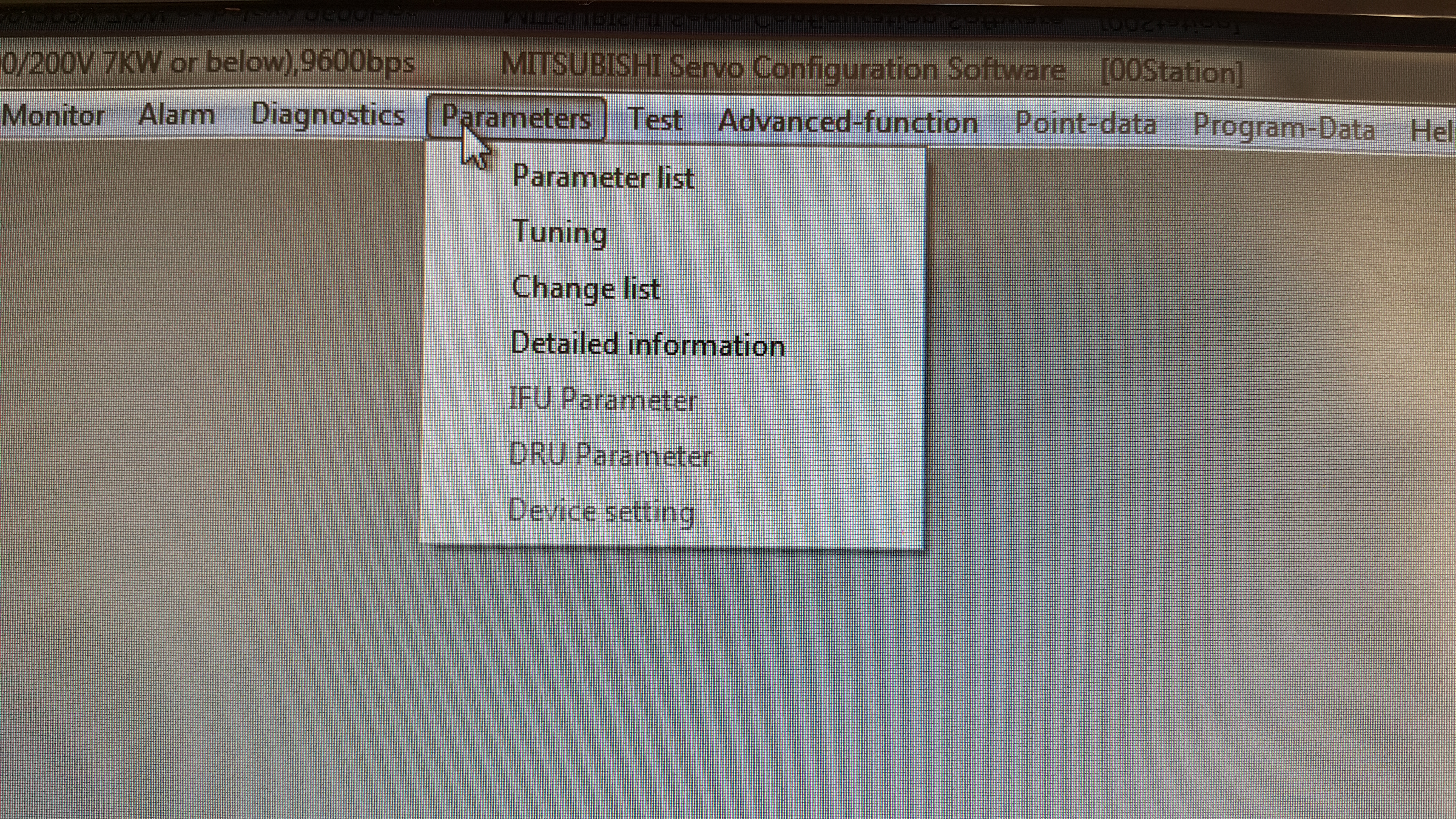

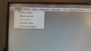

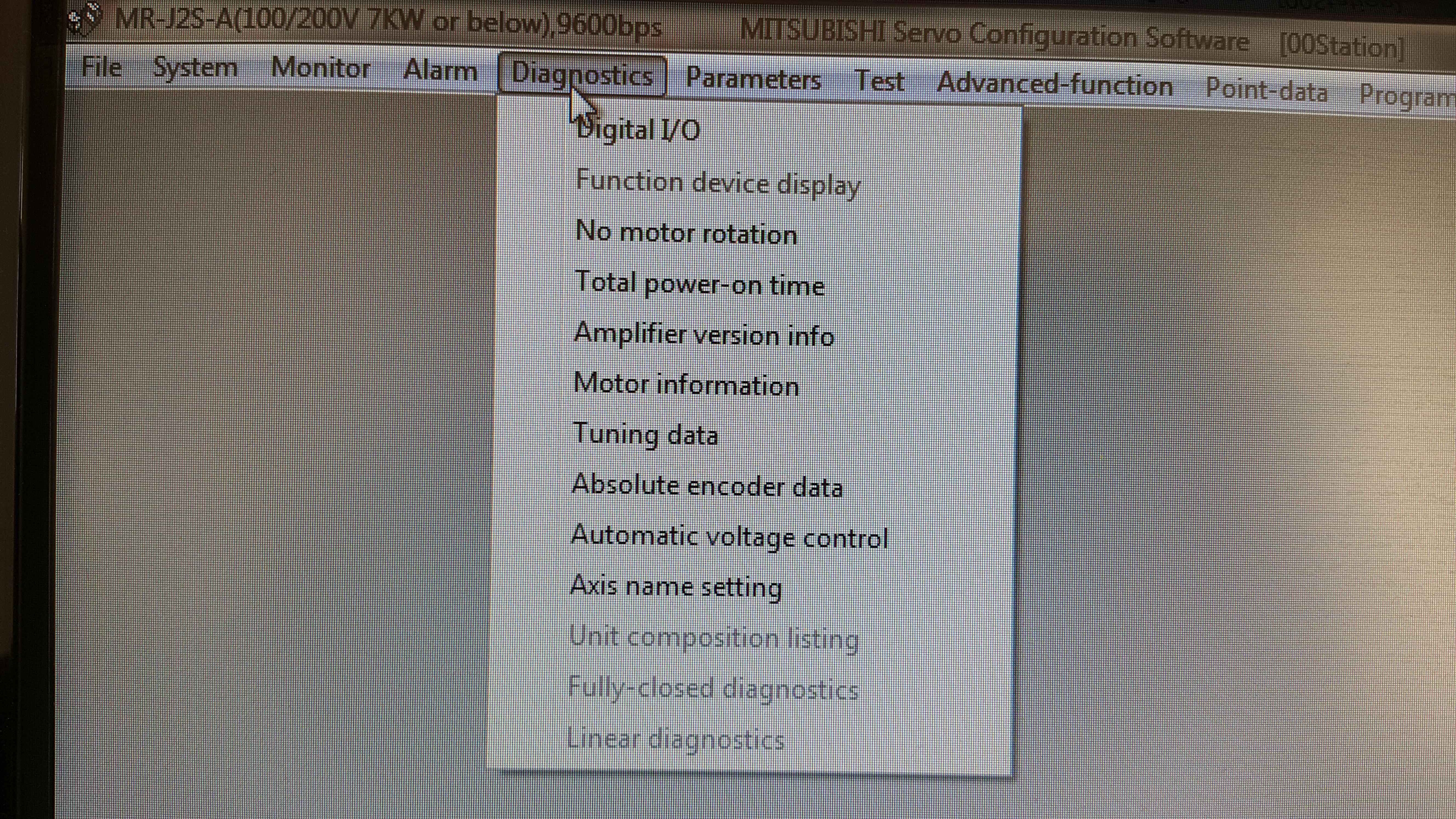

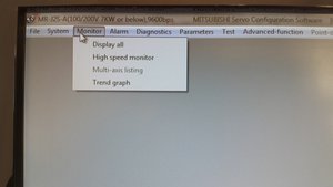

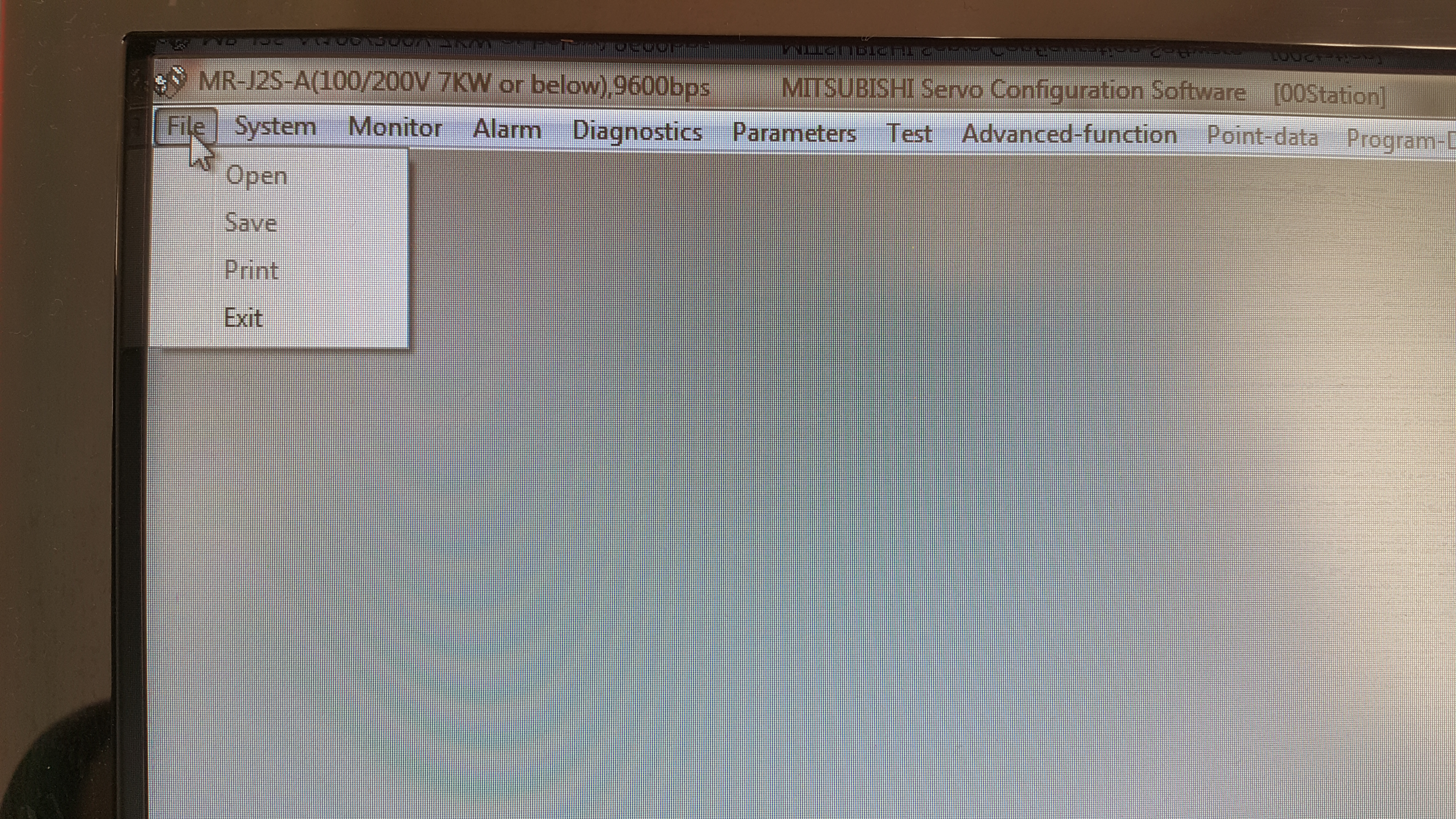

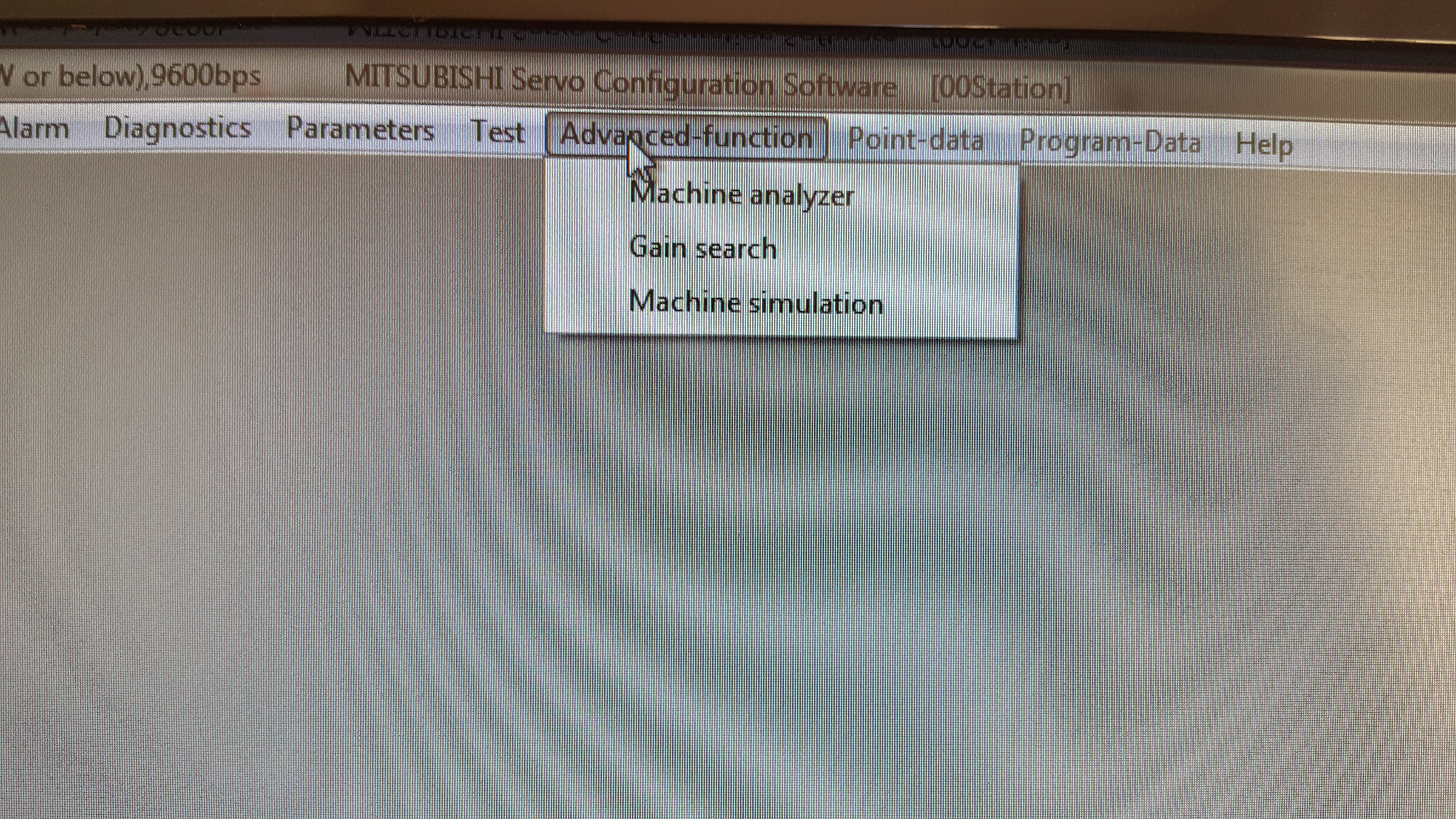

Сообщение Pahan »
Вот скрины меню программы. Куда тыкаться?
20150118_155110.jpg (3268 просмотров) <a class='original' href='./download/file.php?id=41006&mode=view' target=_blank>Загрузить оригинал (11.28 МБ)</a>
20150118_155127.jpg (3268 просмотров) <a class='original' href='./download/file.php?id=41007&mode=view' target=_blank>Загрузить оригинал (10.82 МБ)</a>
20150118_155137.jpg (3268 просмотров) <a class='original' href='./download/file.php?id=41008&mode=view' target=_blank>Загрузить оригинал (5.72 МБ)</a>
20150118_155146.jpg (3268 просмотров) <a class='original' href='./download/file.php?id=41009&mode=view' target=_blank>Загрузить оригинал (12.1 МБ)</a>
20150118_155155.jpg (3268 просмотров) <a class='original' href='./download/file.php?id=41010&mode=view' target=_blank>Загрузить оригинал (13.19 МБ)</a>
20150118_155203.jpg (3268 просмотров) <a class='original' href='./download/file.php?id=41011&mode=view' target=_blank>Загрузить оригинал (13.14 МБ)</a>

Re: Крепыш
а в остальных что? должно быть типо Wizard
Pahan, еще нужнов мануале порыться и расшифровать полное название сервы. Там каждая буква в серве за что то отвечает. И может что серва не понимает ни степ/дир, ни аналог ;)

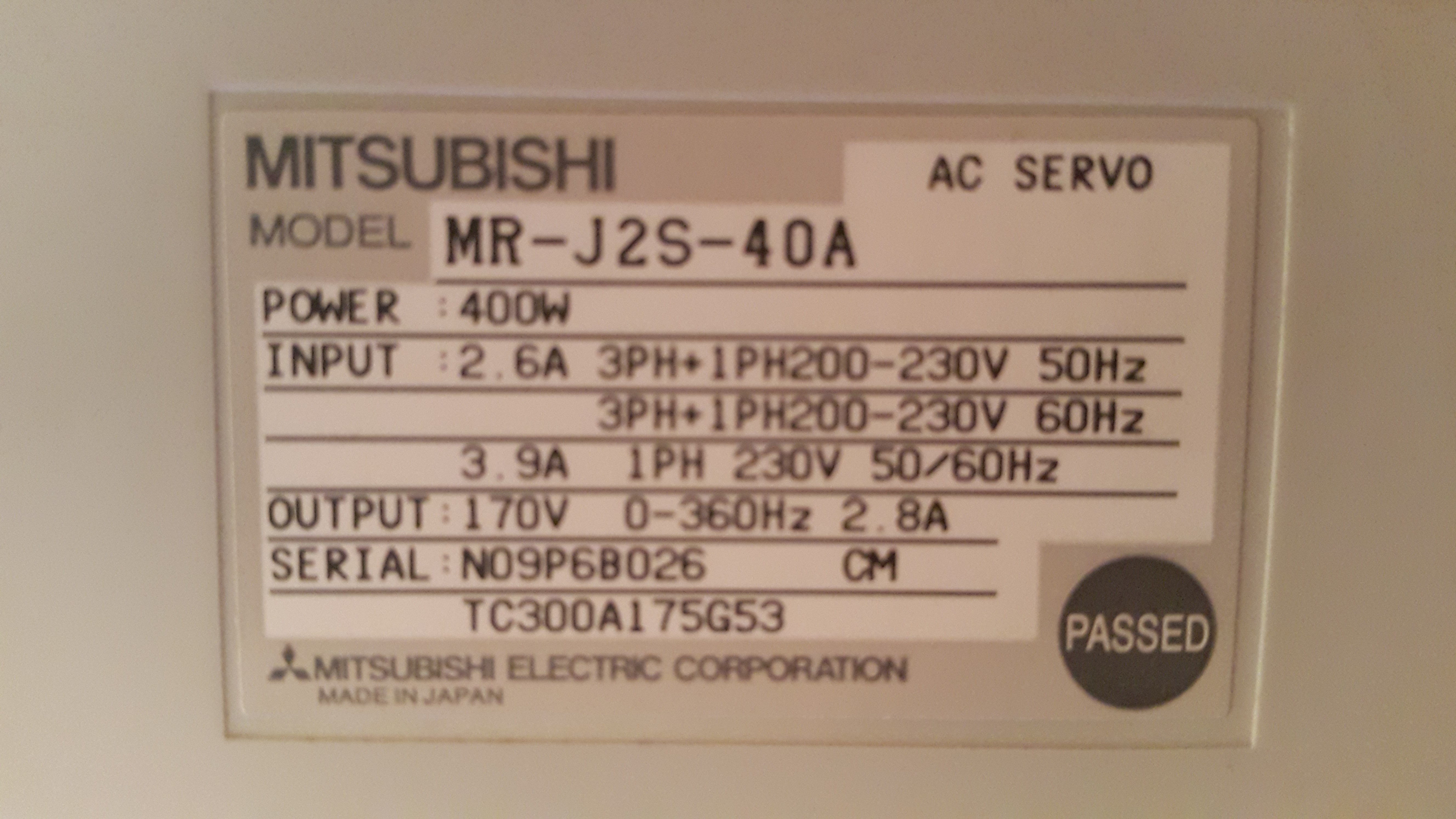

Сообщение Pahan »
Wizard-a нет.
20150118_171813.jpg (3253 просмотра) <a class='original' href='./download/file.php?id=41028&mode=view' target=_blank>Загрузить оригинал (1.8 МБ)</a>

Re: Крепыш
MR-J2S-40A - похоже что понимают степ/дир и аналог.
Pahan писал(а):Wizard-a нет.
тогда читать мануалы и настраивать ручками ;)

Re: Крепыш
Сообщение merkwurdigliebe »
если подключено по схеме из #119, то ST1 на VDD замкните? (CN1B.8 - CN1B.3)
LSP/LSN можно отключить параметром No.41=0110
EMG (CN1B.15), AFAIR, обязательно надо подключать, иначе - аларм
вместо батарейки проще резистор переменный, +15В там на разъемах есть
и полярность логических входов обратная на всех схемах в мануале...
