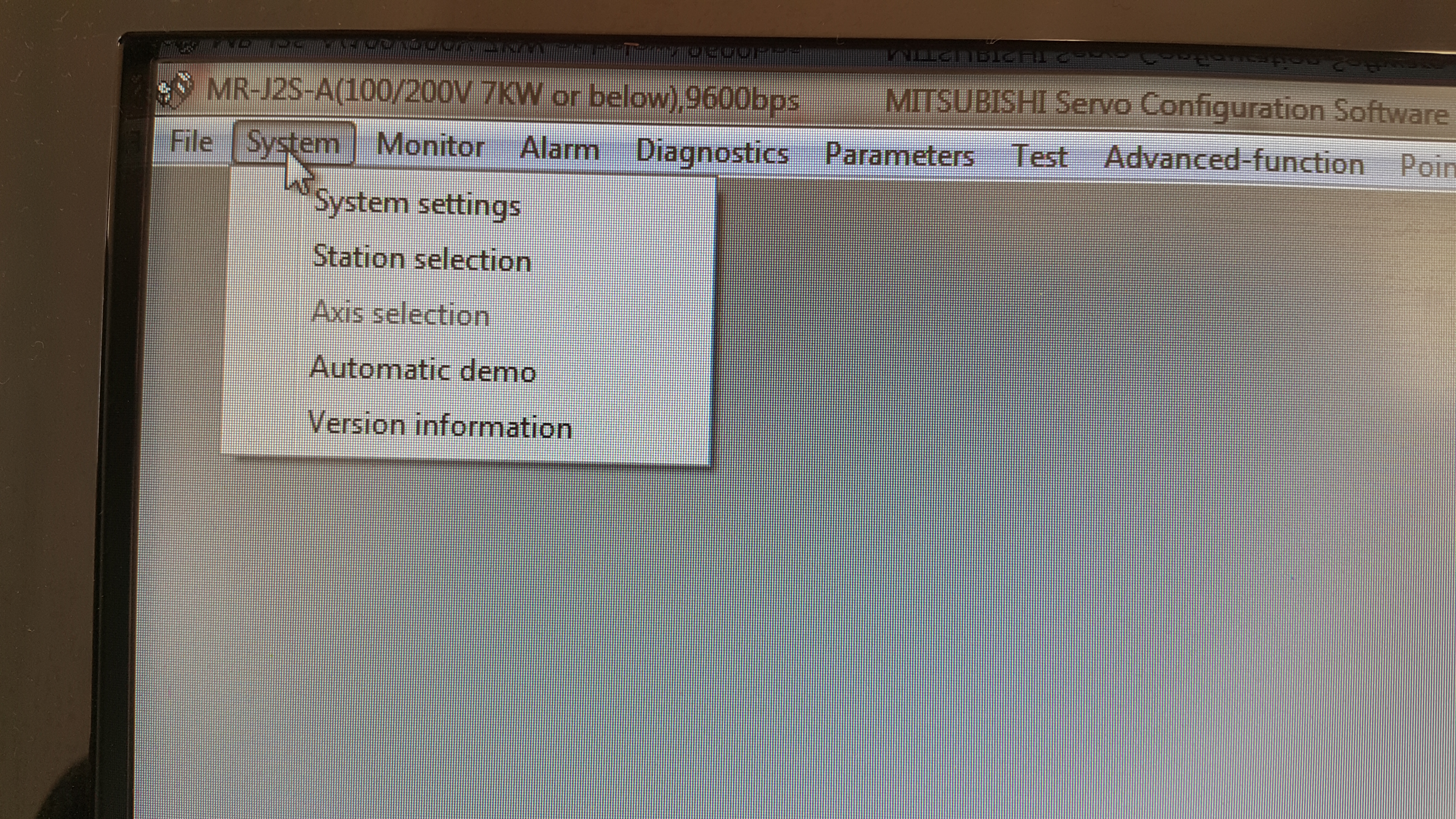

Re: Крепыш
Сообщение Pahan »
Вот скрины меню программы. Куда тыкаться?

Re: Крепыш
а в остальных что? должно быть типо Wizard
Pahan, еще нужнов мануале порыться и расшифровать полное название сервы. Там каждая буква в серве за что то отвечает. И может что серва не понимает ни степ/дир, ни аналог ;)

Wizard-a нет.

Re: Крепыш
MR-J2S-40A - похоже что понимают степ/дир и аналог.
Pahan писал(а):Wizard-a нет.
тогда читать мануалы и настраивать ручками ;)
Или спросить спеца по этим сервам http://www.chipmaker.ru/topic/52408/pag ... _p__741623 ;)
