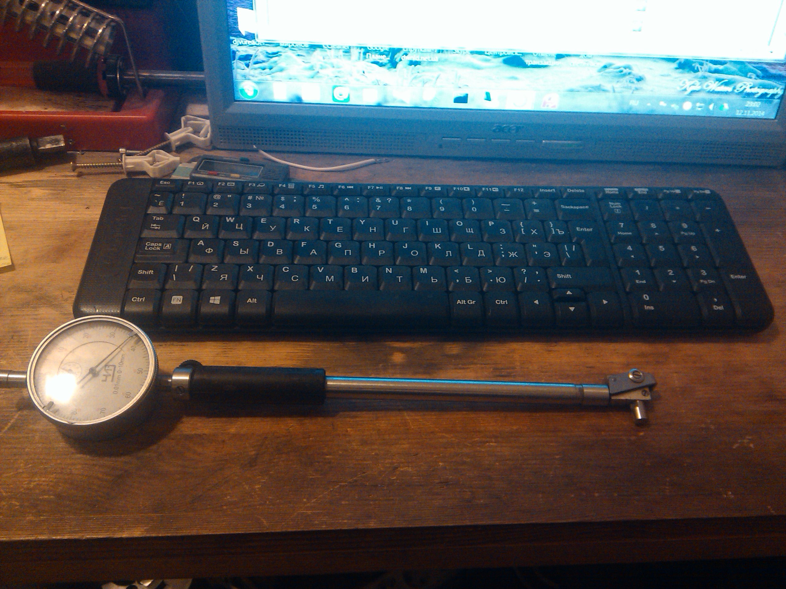

nik1 писал(а):нутромеров митутоя
Хороший меритель у самого есть от 4 до 150 мм. Пользоваться одно удовольствие .
Сообщения: 8408
У тебя вообще супер набор :good:
Подкоплю и доберу потихой
А пользоваться реально удобно, доволен как слон :)
Сергей, я тогда запробую и отпишусь

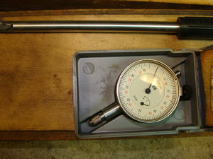

Я вот по старинке - еще с советских времен , есть еще такой с деревянной ручкой тот года 60 :hehehe:
нутромер.jpg (4387 просмотров) <a class='original' href='./download/file.php?id=36536&mode=view' target=_blank>Загрузить оригинал (796.42 КБ)</a>
Даешь коллективный разум !
Сообщения: 8408
Да можно и таким, тока навык некий нужен
Я так понимаю этот двухточечный?

По трем точкам всяко точнее измерение получается. Очень нужна ножка на 20 - 25. Ни кому не попадалась такая за приемлемую цену?
Сообщения: 8408
Ходи на чипмейкер и мониторь барахолку :)
Я там же и брал
Могу спросить у кого брал есть ли отдельно
Но трехточечные не особо дешевые
Сообщения: 5414
трехточечный и не должен быть дешевле.. :)

konyshevk писал(а):Я вот по старинке - еще с советских времен , есть еще такой с деревянной ручкой тот года 60
Классная штука, я вот пользуюсь.

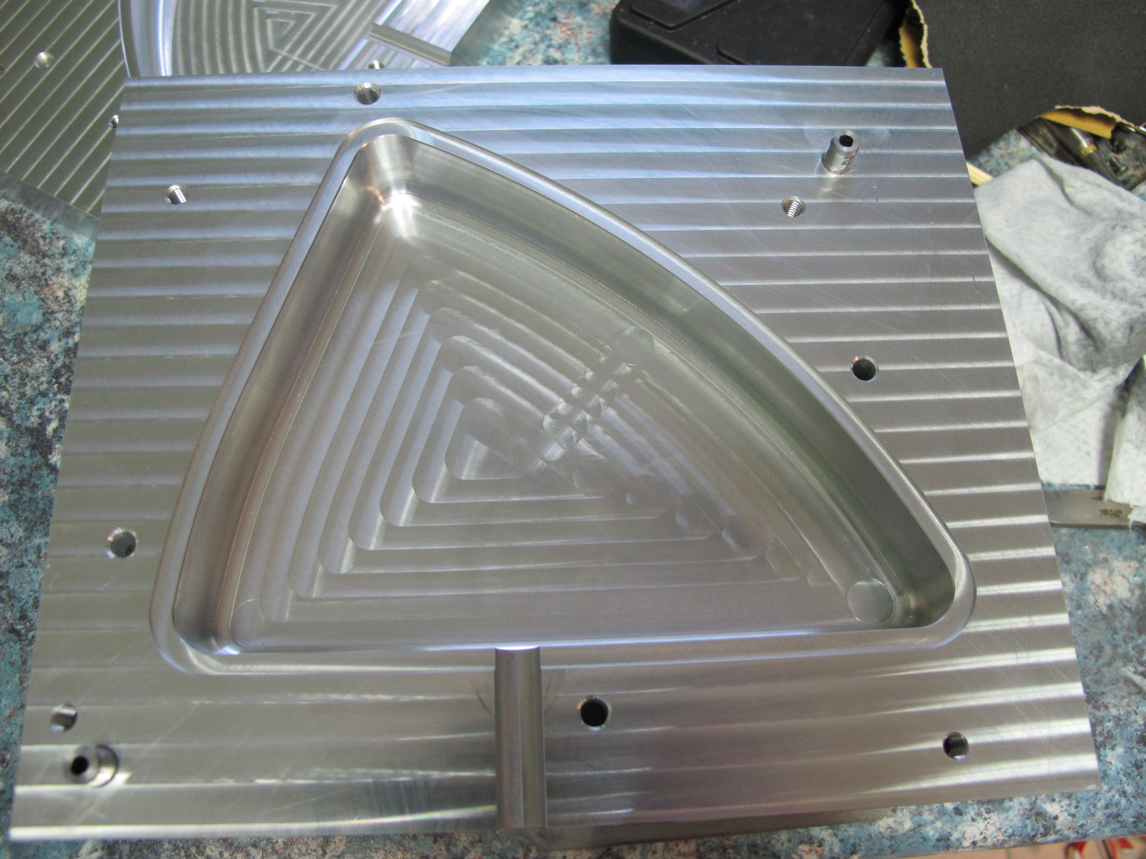

Первые пробы типо матрицы :) форма простая, но просили, что бы по минимуму слесарки
Шаровая фрезка , что то легко скололась и малость царапает, не очень понравилась
IMG_0028[1].JPG (3876 просмотров) <a class='original' href='./download/file.php?id=36891&mode=view' target=_blank>Загрузить оригинал (942.44 КБ)</a>
IMG_0029[1].JPG (3876 просмотров) <a class='original' href='./download/file.php?id=36892&mode=view' target=_blank>Загрузить оригинал (892.08 КБ)</a>
Сообщения: 22776
А в углах окружности из-за остановок?
Чистовой был проход? Сколько за него снимал?
Сообщения: 8408
В углах вышла такая бяка, торцовая фреза больше чем радиус , поэтому чутка запиливало в стенку
Естесно при этом фрезу чутка колбасит и она цепляет дно
Надо было торцевать 8 мм , а не 12 мм, но тогда на основной поверхности было бы больше рисунка
Но это было бы лучше
Скругление сперва делал обычной концевой, с шагом 0,5 мм
Шаровой 10 мм проходил за три прохода
На чистовую оставлял 1 десятку
