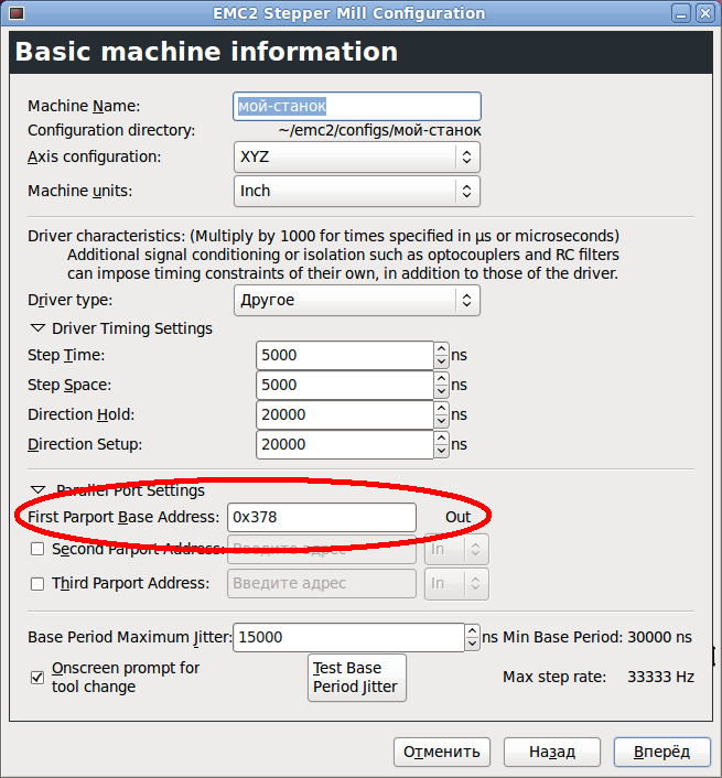

Для установки нескольких LPT портов, нужно знать их адреса, чтобы их прописать в настройках. Для платы 7i43 подключенной к LPT также нужно указать адрес порта.

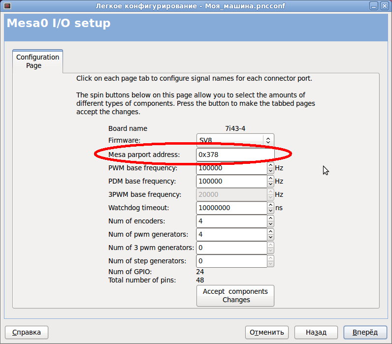

LPT Mesa.png (21095 просмотров) <a class='original' href='./download/file.php?id=1568&mode=view' target=_blank>Загрузить оригинал (77.75 КБ)</a>

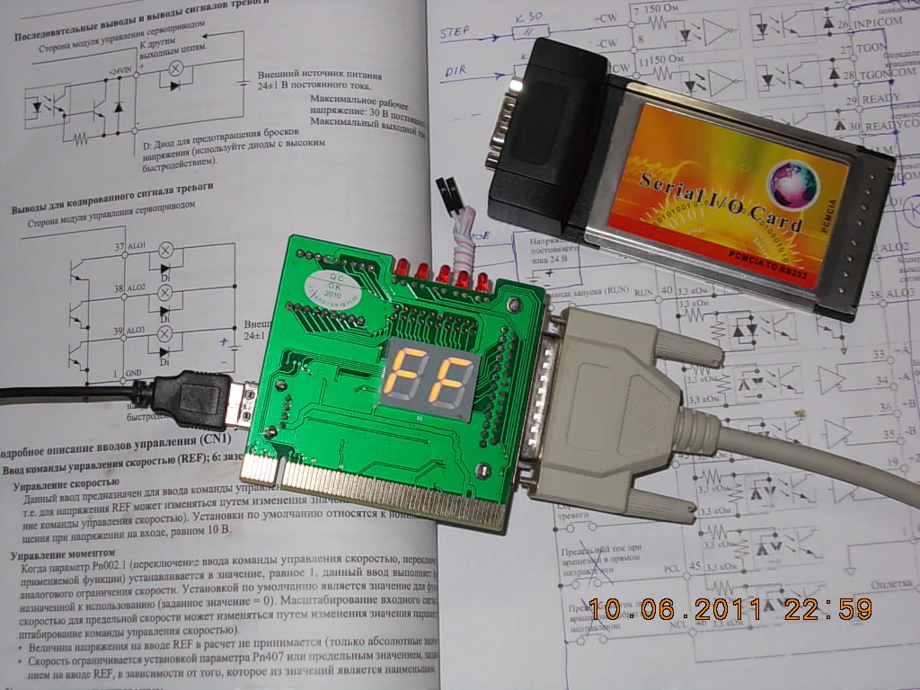

Пытаюсь к ноуту подключить плату MESA 7i43 через PCMCIA - LPT = не работает. На плате 7i43 возле штекера LPT есть группа светодиодов 8шт. Полагаю они должны светиться при обращении к 7i43.

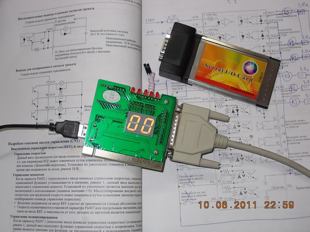

Есть специальная плата для проверки LPT портов. Втыкаю ее к PCMCIA - LPT .
При включении ноута показывает 00:
DSCN0039.jpg (21095 просмотров) <a class='original' href='./download/file.php?id=1569&mode=view' target=_blank>Загрузить оригинал (231.4 КБ)</a>
После загрузки Linux показывает FF
DSCN0040.jpg (21095 просмотров) <a class='original' href='./download/file.php?id=1570&mode=view' target=_blank>Загрузить оригинал (236.09 КБ)</a>
Сигнал через PCMCIA проходит.

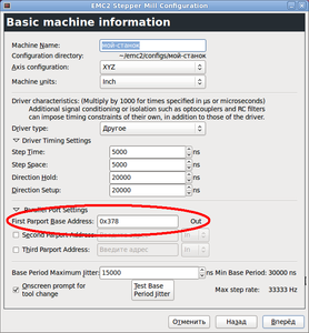

Нужно в настройках ЕМС прописать правильный адресс LPT порта. Как его найти в Linux?
Re: Как найти адресс LPT в Linux?

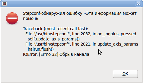

Попробывал 3 стандарных адреса
LPT1 - 0x378 = не работает
LPT2 - 0x278 = не работает
LPT3 - 0x3bc = StepConf выдает ошибку
PKM писал(а):0x2400. попробуй
Ошибку выдало:
2400.png (21048 просмотров) <a class='original' href='./download/file.php?id=1572&mode=view' target=_blank>Загрузить оригинал (22.62 КБ)</a>

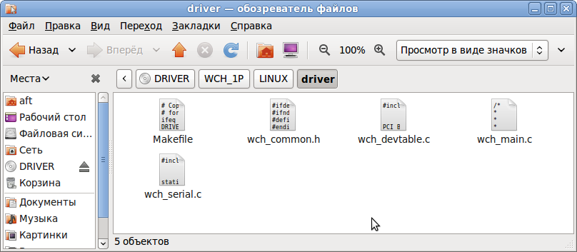

Попинал продавца, выслал мне драйвера для PCMCIA - LPT. Никогда не ставил драйвера в Linux.
Как устанавливать драйвера в Linux?
Вот что в папке:
Driver-LINUX.png (21048 просмотров) <a class='original' href='./download/file.php?id=1573&mode=view' target=_blank>Загрузить оригинал (55.66 КБ)</a>
что в Makefile:
# Copyright 2010 WCH GROUP all right reserved
all: driver_make wchdump_make wchterm_make
install: driver_install wchdump_install wchterm_install wchmknod_install

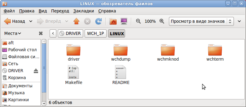

Как поставить дрова?
вот что в папке Driver:
driver — обозреватель файлов.png (21046 просмотров) <a class='original' href='./download/file.php?id=1574&mode=view' target=_blank>Загрузить оригинал (58.39 КБ)</a>

Инструкция должна быть в README.
Petka
Сообщения: 228
Зарегистрирован: 17 апр 2011, 12:23
Репутация: 20
Сообщение Petka »
Там же в readme пункт D всё описывает.
вкратце:
# make clean
# make
# make install
потом запустить драйвер (в линуксе драйвера называют модулями)
# modeprobe wch
Petka писал(а):вкратце:
# make clean
# make
# make install
А подробно :) Есть папка с дровами, могу ее на CD записать.
# make clean - это что означает? В командную строке выполнить, иль как?
Яж пишу никогда не ставил, понятие не имею.
Плату линух видит. В lspci она есть, значит драйвера наверное не нужны.
Однако, в readme написано, чтобы установить нужно выполнить
sudo make clean
sudo make install
В папке с драйвером. Возможно понадобится build-essential.
sudo apt-get install build-essential
О, Petka меня опередил :)

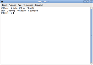

Stepconf может не корректно работать с нестандартными адресами портов. Попробуй вручную изменить в ini. Хотя, он выдает ошибку halrun...
Есть еще такая штука, можно попробовать по тестить сам lpt. В терминале пишешь
echo 123 >> /dev/lpt (вместо /dev/lpt может быть что-то похожее или не очень :) )

Nick писал(а):Есть еще такая штука, можно попробовать по тестить сам lpt. В терминале пишешь
echo 123 >> /dev/lpt (вместо /dev/lpt может быть что-то похожее или не очень )
Щас попробую. Есть простые программки для Linux xxnj, можно было порты разные вписывать, чтоб в LPT что нибудь передавало.

aftaev писал(а):Есть простые программки для Linux xxnj, можно было порты разные вписывать, чтоб в LPT что нибудь передавало.
хммм интересный вопрос ... для начала определись с /dev, если там найдешь свой lpt, придумаем как найти его адрес.

то есть в терминале набираю:
sudo make clean
sudo make install
и все запуститься?

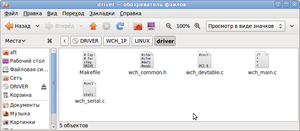

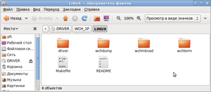

LPT.png (21036 просмотров) <a class='original' href='./download/file.php?id=1575&mode=view' target=_blank>Загрузить оригинал (17.59 КБ)</a>
сначала нужно
cd /media/DRIVER/WCH_1P/
по /dev попробуй с sudo, хотя это странно...
добавь вывод ls /dev
