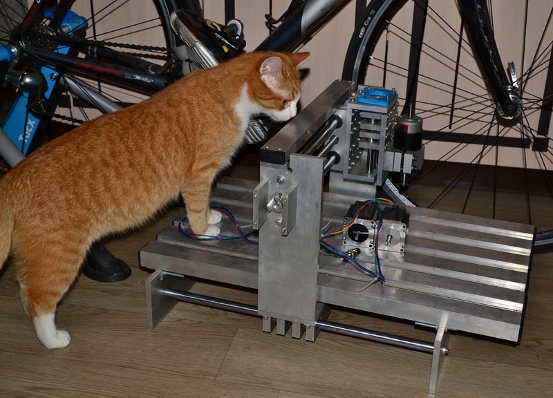

Была возможность пощупать ЧПУ станочек, весь из дюрали, портального типа, рабочее поле 400х300х70. Станок заброшенного типа, начали но до конца не доведенный разочарование, забросили и забыли И теперь он стоит дома у меня в качестве наглядного пособия :hehehe: . Казалось бы, а почему бы не довести до ума?
1. Механика. Жесткость всей системы никакая, можно руками шатать шпиндель и отклоняя его небольшим усилием (~5кг) на миллиметр. Т.е. мягкие пластики, паролон пилить можно, металлы нет.
2. Пустить на запчасти. Не мое, не ломаю. Тем более по странной случайности, стоит что-то забытое чужое приспособить, сломать выбросить, про это сразу же вспоминают. Ну разве что шпиндель можно позаимствовать.
3. "Не догоню, так согреюсь". Чужие грабли хорошо, свои роднее. Опыт это сделанные ошибки. Нет проблем, нет роста, нет опыта.

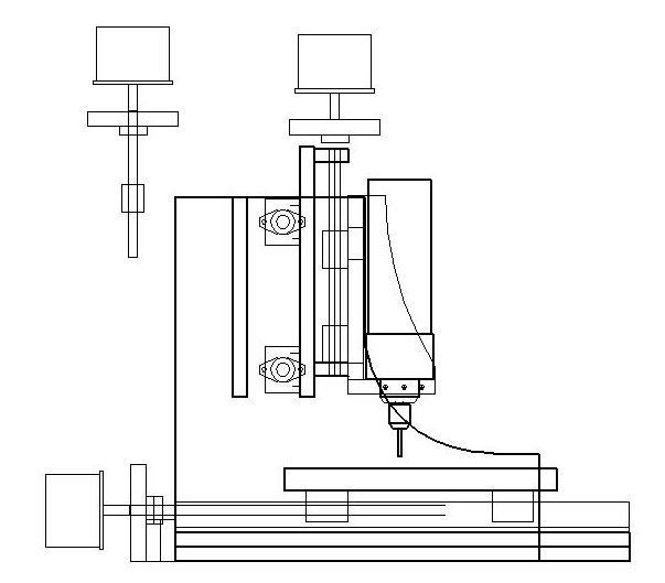

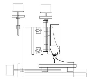

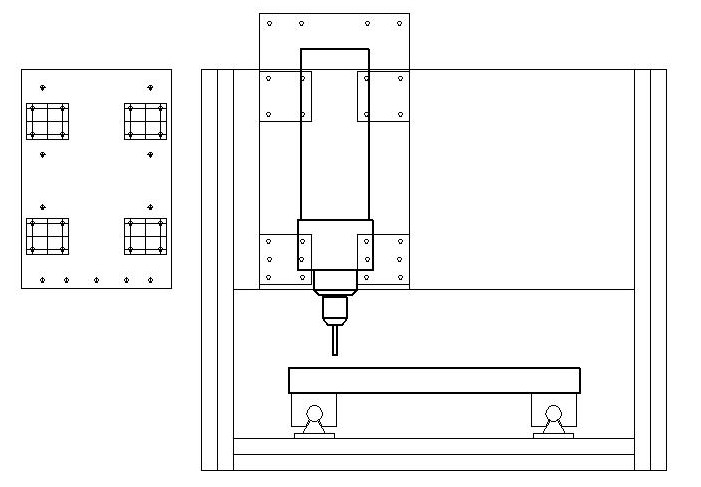

Шпиндель - основа станка. Выбрал прямошлифовальную машинку Bosch GGS 28CE . 600w, обороты 10.000-28.000 (но сча появились сомнения, может 10.000 замного)
Стол катается по валам на опоре SBR16
Каретка - на валах WC16
Z координата на валах WC12.
Подача трапециидальный винт 10х2 (рабочее поле маленько, решил что лучше брать с мелким шагом).
Гайки стальные. Погонял руками их по винту, не самые лучшие ощущения.... может бронзовые или полимерные закажу. Или из графитонаполненной эпоксидки отолью. Но будет еще не скоро, после рождества.
Привод - шаговые моторы. Окончательно с ними определюсь когда сделаю всю механику. Но это не значит что их нет. Какой же новичек не начинает с покупки моторчиков :hehehe: .
Драйверы моторчиков будут самодельные, по роду основной работы я занимаюсь схемотехникой, сделать их думаю не составит проблем.

Как я понимаю - обрабатывать планируете цветные металлы (детальки для велосипедов)?
Mamont писал(а):Тем более материал ДСП, жескость у него как у ушей спаниеля.
Появился какой-то новый вид ДСП? :)
Mamont писал(а):Каретка - на валах WC16
Делайте и их тоже на опоре. Свои грабли, конечно, хорошо, но и чужие следует учитывать :)
В целом по планируемой конструкции - готовьтесь, что у Вас получится второй "Станок заброшенного типа" :D

AndyBig писал(а):Mamont писал(а):Каретка - на валах WC16
AndyBig писал(а):Делайте и их тоже на опоре.
Были такие мысли, и как ни странно вышло бы по деньгам меньше за счет выбрасывания держателей валов и объедения типоразмера с Z координатой. Но посчитал что линейный подшипник открытого типа очень Посредственно держит нагрузку на отрывание , сдергивание с вала. Ведь для открытости выброшен один ряд шариков. Стол всегда будет вдавливаться в опоры, а на каретку и Z координату нагрузка будет действовать со всех сторон.
На чаше весов - отклонение за счет провиса валов или за счет болтанки и люфтов от открытых подшипников.
Решающим камушком в балансе был осмотр вариантов исполнения кареточного узла. Очень редко были на открытых блоках (не касается рельсовых направляющих)

Mamont писал(а):Стол всегда будет вдавливаться в опоры, а на каретку и Z координату нагрузка будет действовать со всех сторон
Во время работы по материалу нагрузка на стол так же будет со всех сторон. Ну, может быть только вверх не будет :)
Mamont писал(а):На чаше весов - отклонение за счет провиса валов
Валы 20мм длиной 500мм позволяют отклонить кончик фрезы на пол-миллиметра без запредельных усилий :) Так что думаю, что на опоре все же было бы лучше, не смотря на отсутствующий ряд шариков :)
Mamont писал(а):Да как бы жесткость (модуль Юнга) ДСП раз в ~30 ниже чем у дюрали
А почему не из фанеры? По-моему она жестче на изгиб, чем ДСП. Я уж не говорю о том, что ее можно крепить болтами и шурупами, не опасаясь, что кусок отломится или лист продавится.

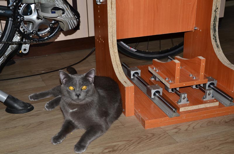

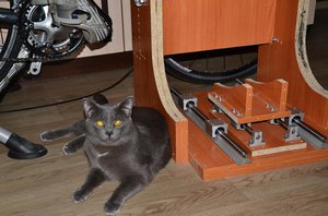

Прикольно, рассмотрел фотографии среза фанерных слоев. Оказывается их нечетное количество, внешние слоя в одном направлении. И в плане жесткости они находятся в более выгодном положении. А так бы сделал раскрой материалов совершенно упустив этот нюанс.
ДСПшный, слегка собранный и слегда недоделанный дюралевый.

Столик дела житейские. Вместе со всей станиной переделаю и его. Ориентировочно из 3*10мм фанерки (посмотрю, что на рынках из фанеры будет, может 10 или 12 или даже 15мм).
Если считать по справочнику Ануева, то прогиб столика 300х300х30 под действием силы 200н середине будет 16мкм при разнос между осями 250мм и 8.2мкм при разносе осей на 200мм
Для первоначального варианта (ДСП х 25мм) прогиб при 250мм был бы несколько больше, а именно 83мкм
Оклейка фанерного 30мм столика с обоих сторон стеклотекстолитом 1.5мм увеличит сумарную жоскость в 2.1раза.

Приобрел фанеру 12 мм толщиной. Распилил. Жмякал обрезки, жесткость не впечатлила, на уровне обычной ДСПы. Хотя прочность не в пример выше
Несущие стенки и столик , как и планировал из 3 слоев, т.е. 36мм.
Небольшой вышел казус.... слоя клеял какой то хитрой эпоксидкой (там отвердитель идет не 1 к 8-10, а 1 к 1.5-2.0), и вот сегодня, когда шлифовал, выравнивал торцы пластин, две пластины просто взяли и расклеялись..
площадь 25х46см, а меж ними смола жидкая.
То ли в спешке забыл отвердитель влить, толи отвердитель впитался в дерево, а смола осталась между слоями. Первое более вероятно, но со своим опытом работы с поксидкой,сам удивляюсь как так
