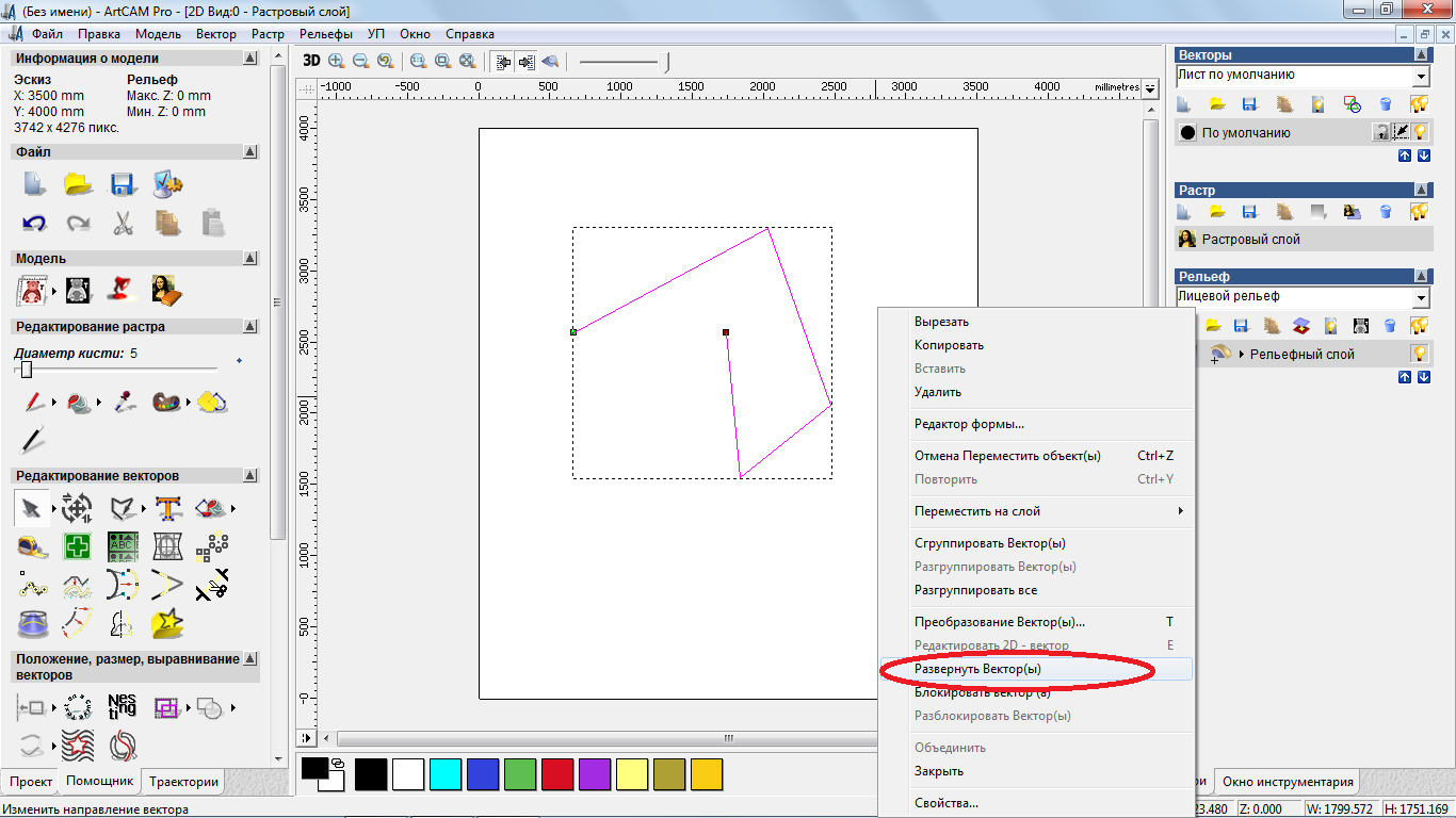

Я таки немного извиняюсь ,но к чему такие сложности? в Арткаме есть стратегия обработка вдоль вектора, почему не использовать её?
Немного продолжу- если есть необходимость пройтись фрезой по этому вектору в обратном направлении или изменить направление обработки ,то достаточно развернуть направление вектора,подробности на скрине ниже
вектор.png (17789 просмотров) <a class='original' href='./download/file.php?id=144535&mode=view' target=_blank>Загрузить оригинал (133.32 КБ)</a>
зеленый маркер-начало вектора,красный -его конец........

Тока не пойму одного - где выбрать стратегию обработки вдоль вектора?
Ну соусем чайник йа....
