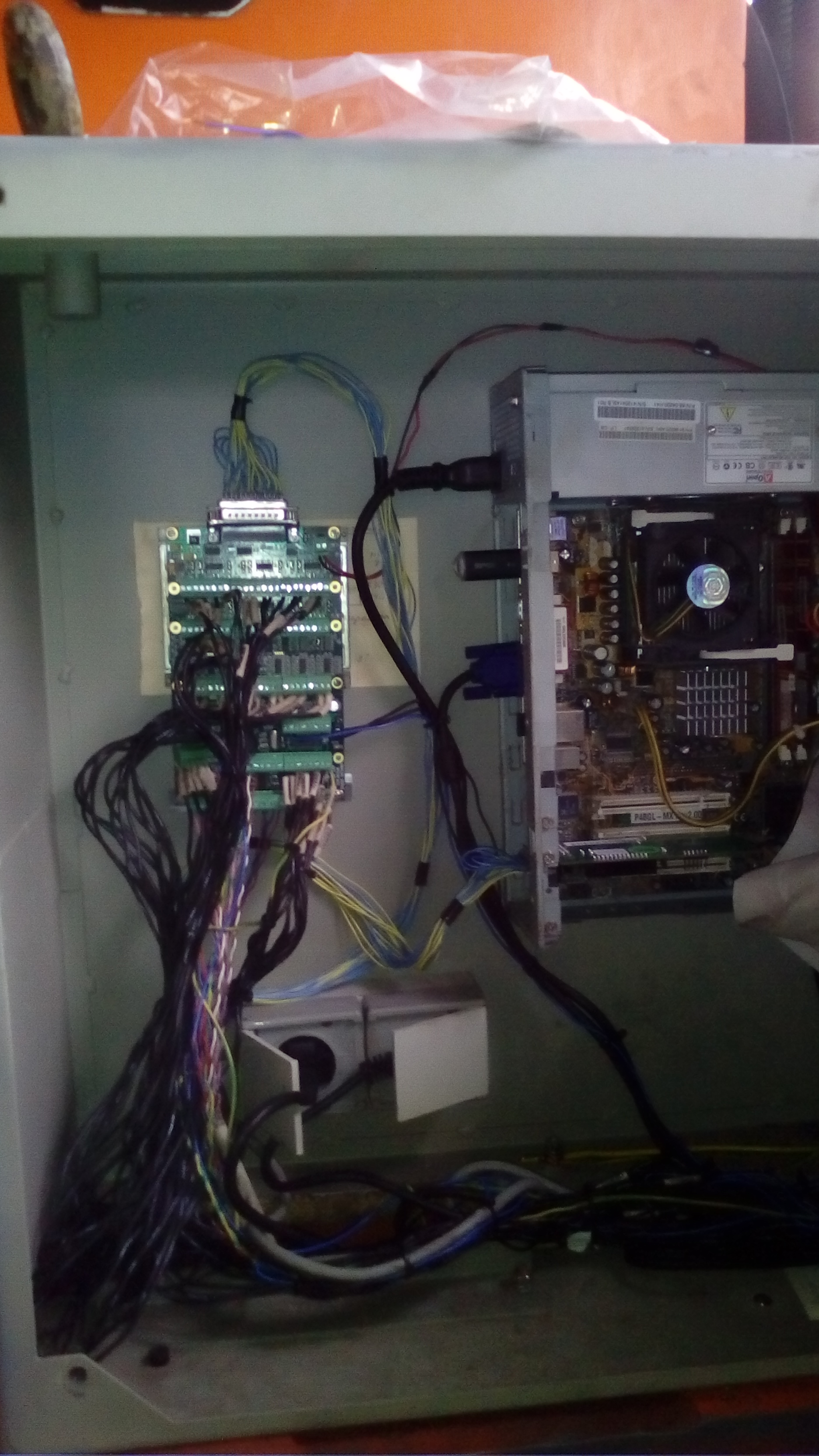

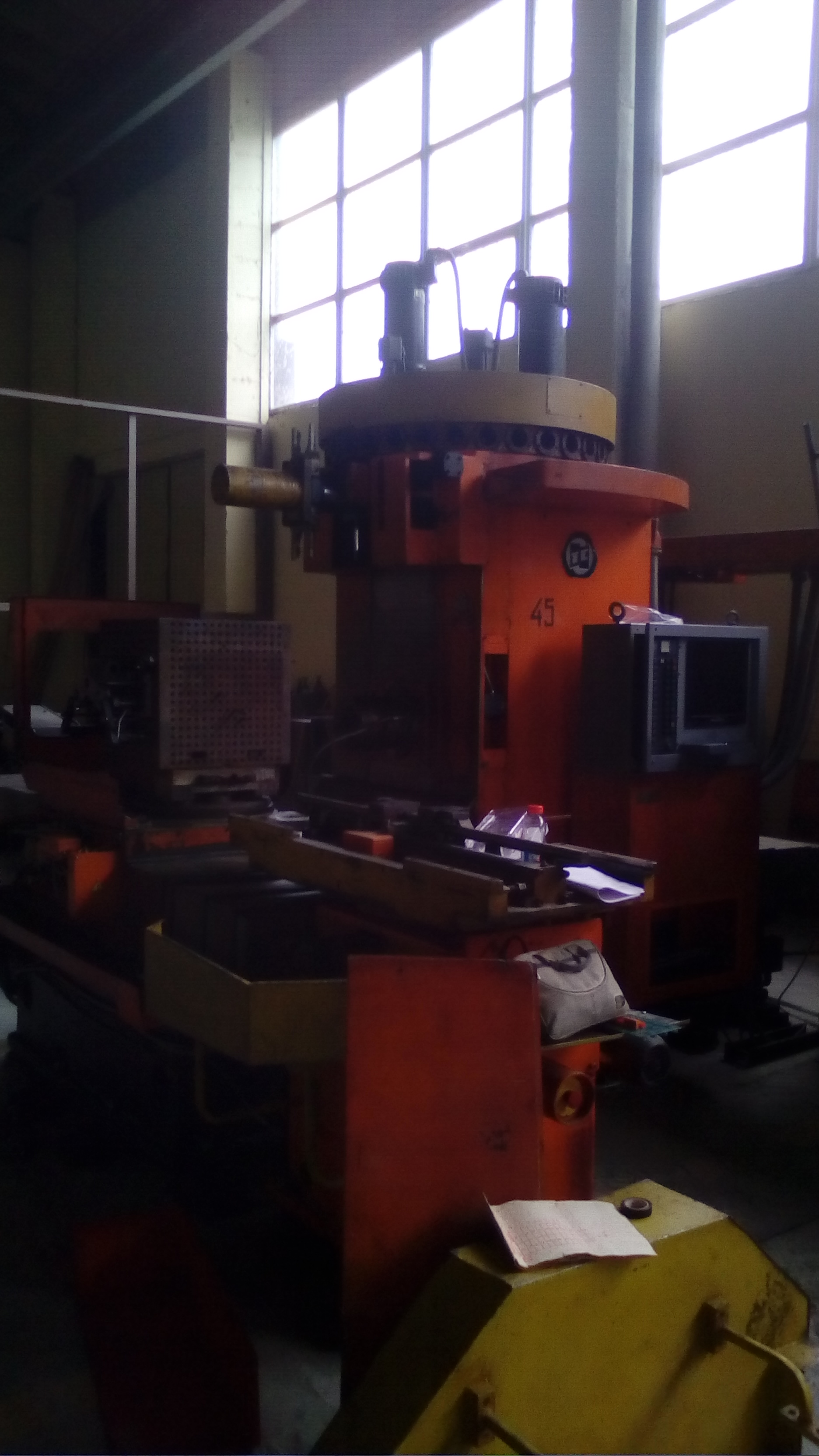

Доделываем станочек ИР500 горизонтально фрезерный многоцелевой обрабатывающий центр с ЧПУ. Ранее стояло ЧПУ Bosh CNC 600, ввиду его неисправности и не желания его ремонтировать, произвели его замену на LinuxCNC. Долго мучались с ремонтом осевых приводов, тоже Bosh, сказалось полное отсутствие схем и описания. Оказалось, что при нормальной работе на приводах нет ни какой индикации. Главный привод того же производства пришлось заменить на более менее живой болгарский Кемрос.

Вид на станок (5132 просмотра) <a class='original' href='./download/file.php?id=65765&sid=76769657b23f0a5716278ae4621fcb7a&mode=view' target=_blank>Загрузить оригинал (1.03 МБ)</a>
Вид на станок
Начинка ЧПУ Mesa 5i25+ 7i77 (5132 просмотра) <a class='original' href='./download/file.php?id=65767&sid=76769657b23f0a5716278ae4621fcb7a&mode=view' target=_blank>Загрузить оригинал (1.43 МБ)</a>

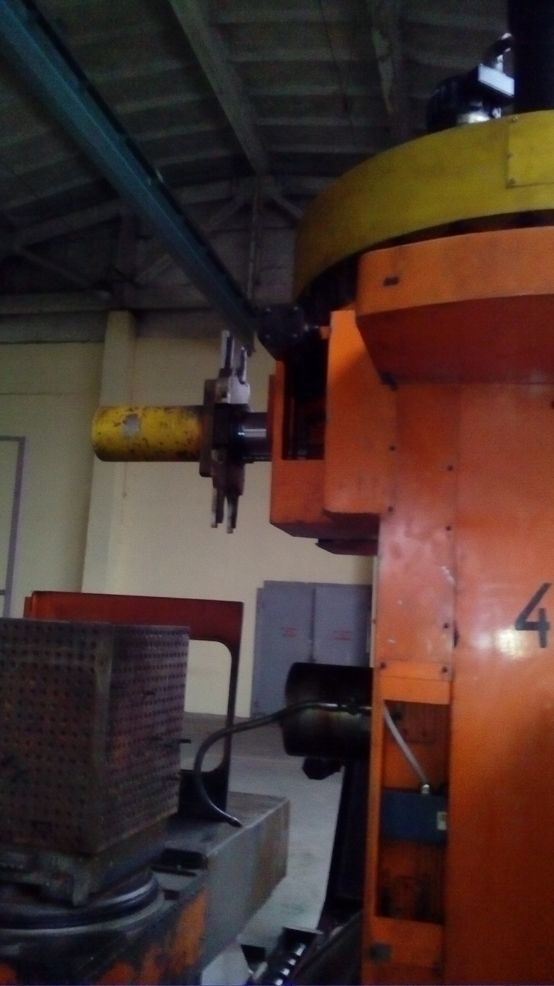

Манипулятор смены инструмента. (5132 просмотра) <a class='original' href='./download/file.php?id=65768&sid=76769657b23f0a5716278ae4621fcb7a&mode=view' target=_blank>Загрузить оригинал (1.34 МБ)</a>
Дело за малым, остался поворотный стол и смена инструмента.
Стол может поворачиватся только на фиксированный угол под 90 гр. есть сигнал разжим стола его планирую завести на сигнал разрешения работы оси. Ранее у стола было только две скорости, быстрая и медленная. Вопрос, как реализовать? У стола два сигнала выходных - исходное и позиция(счет от исходного)
Маагазин инструмента управляется тоже приводом, но это не ось, как организовать вращение - там тоже только две скорости были. И тоже сигналы -исходное, счет вперед и счет назад. Сам алгоритм смены понятен, но нужно запоминать еще и предыдущую позицию, т.к. в нее нужно вложить инструмент назад.

Leo_1943 писал(а):но нужно запоминать еще и предыдущую позицию, т.к. в нее нужно вложить инструмент назад.
Это как?
Почему не хочешь поставить random tool changer?

Забыл сказать на приводе стола и магазина нет энкодера.
А как запомнить тогда, взял , к примеру шестой инструмент, а в шпинделе двадцать седьмой, его куда попало положить, а брать потом где?
Re: ИР500, горизонтально фрезерный. Вторая жизнь.
Leo_1943 писал(а):А как запомнить тогда, взял , к примеру шестой инструмент, а в шпинделе двадцать седьмой, его куда попало положить, а брать потом где?
RANDOM_TOOLCHANGER как раз это самое и делает. Все сам запоминает (в таблице инструментов прописывается в каком покете лежит инструмент).
RANDOM_TOOLCHANGER = 1 - This is for machines that cannot place the tool back into the pocket it came from. For example, machines that exchange the tool in the active pocket with the tool in the spindle.
Сообщение nkp »
Leo_1943 писал(а):И как его величину задавать?
сейчас только в соседней теме писал о компоненте carousel...
возможно , с ней будет проще всё это сделать...
он(компонент) принимает на свои входы сигналы с датчиков и по сигналу carousel.enable выдает сигнал на
один из выходов - то ли "вращаться_вперед",то ли "вращаться_назад" (в зависимости от кратчайшего пути)
carousel.enable "связываешь" с командой смены инструмента
ну и RANDOM_TOOLCHANGER = 1
