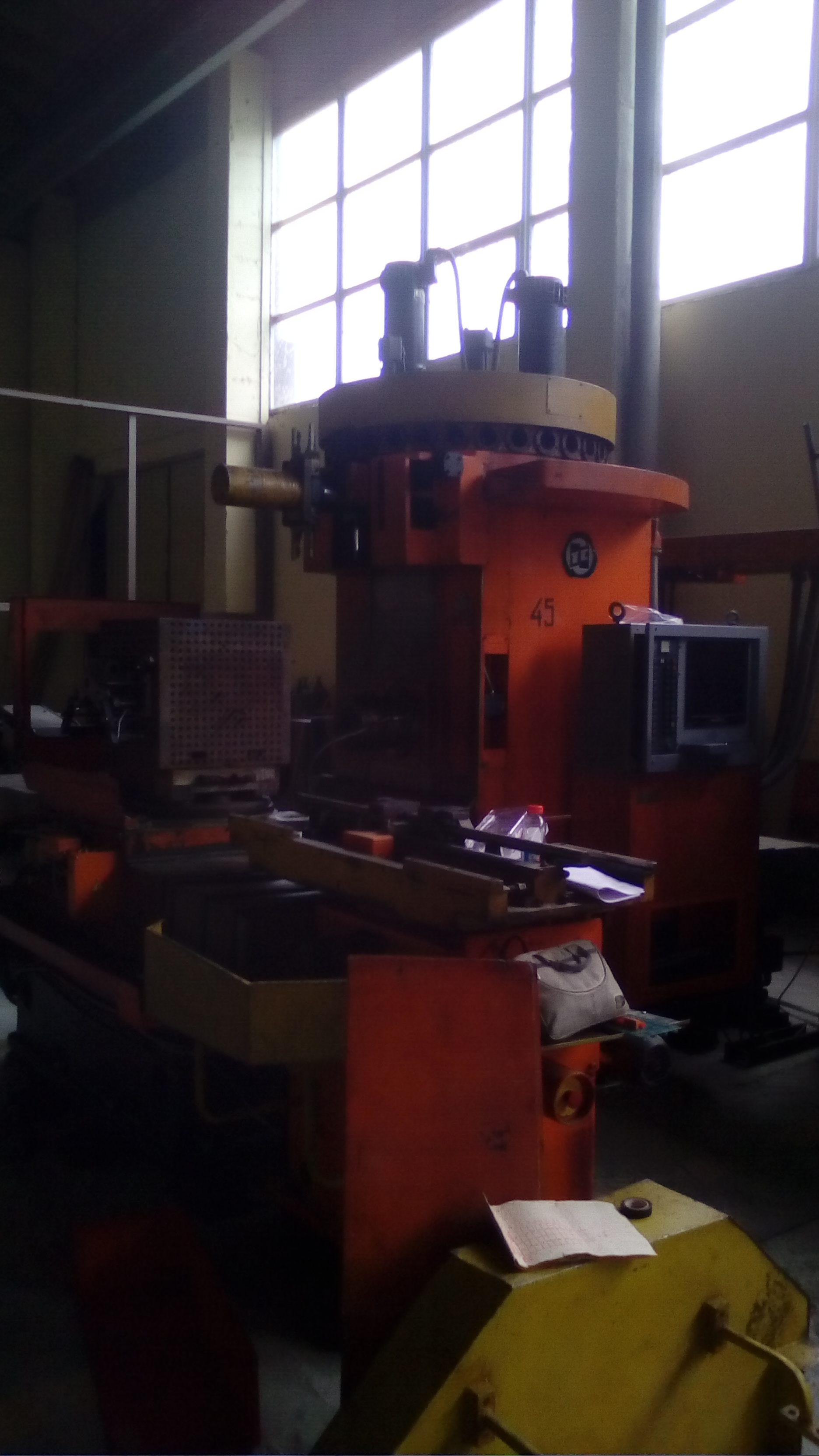

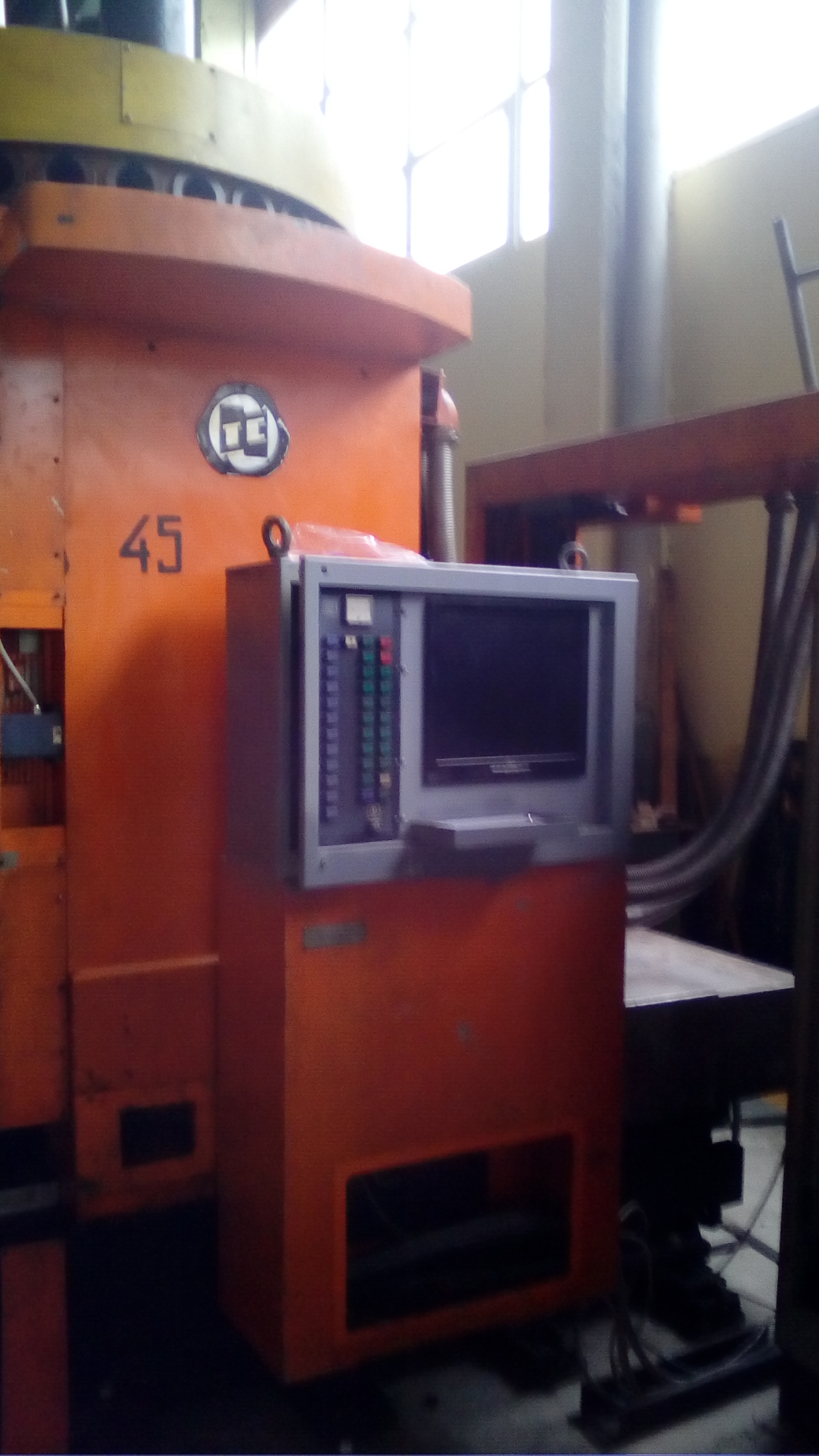

Всем доброго дня!
Доделываем станочек ИР500 горизонтально фрезерный многоцелевой обрабатывающий центр с ЧПУ. Ранее стояло ЧПУ Bosh CNC 600, ввиду его неисправности и не желания его ремонтировать, произвели его замену на LinuxCNC. Долго мучались с ремонтом осевых приводов, тоже Bosh, сказалось полное отсутствие схем и описания. Оказалось, что при нормальной работе на приводах нет ни какой индикации. Главный привод того же производства пришлось заменить на более менее живой болгарский Кемрос.
Вид на ЧПУ (5347 просмотров) <a class='original' href='./download/file.php?id=65764&mode=view' target=_blank>Загрузить оригинал (1.26 МБ)</a>
Вид на ЧПУ
Вид на станок (5347 просмотров) <a class='original' href='./download/file.php?id=65765&mode=view' target=_blank>Загрузить оригинал (1.03 МБ)</a>
Вид на станок

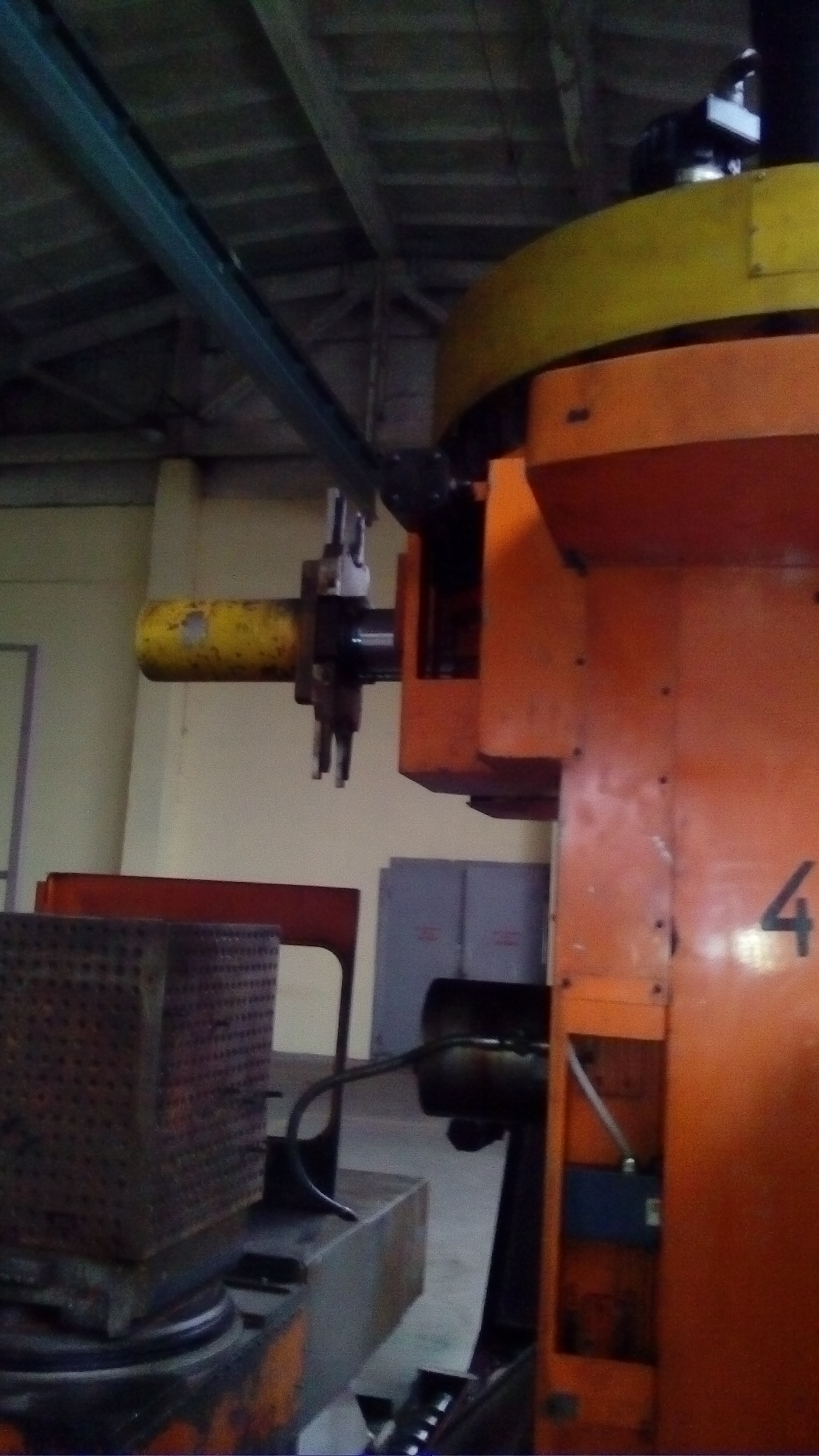

Манипулятор смены инструмента. (5347 просмотров) <a class='original' href='./download/file.php?id=65768&mode=view' target=_blank>Загрузить оригинал (1.34 МБ)</a>
Дело за малым, остался поворотный стол и смена инструмента.
Стол может поворачиватся только на фиксированный угол под 90 гр. есть сигнал разжим стола его планирую завести на сигнал разрешения работы оси. Ранее у стола было только две скорости, быстрая и медленная. Вопрос, как реализовать? У стола два сигнала выходных - исходное и позиция(счет от исходного)
Маагазин инструмента управляется тоже приводом, но это не ось, как организовать вращение - там тоже только две скорости были. И тоже сигналы -исходное, счет вперед и счет назад. Сам алгоритм смены понятен, но нужно запоминать еще и предыдущую позицию, т.к. в нее нужно вложить инструмент назад.

Leo_1943 писал(а):но нужно запоминать еще и предыдущую позицию, т.к. в нее нужно вложить инструмент назад.
Это как?
Почему не хочешь поставить random tool changer?

Забыл сказать на приводе стола и магазина нет энкодера.
А как запомнить тогда, взял , к примеру шестой инструмент, а в шпинделе двадцать седьмой, его куда попало положить, а брать потом где?
Re: ИР500, горизонтально фрезерный. Вторая жизнь.
Leo_1943 писал(а):А как запомнить тогда, взял , к примеру шестой инструмент, а в шпинделе двадцать седьмой, его куда попало положить, а брать потом где?
RANDOM_TOOLCHANGER как раз это самое и делает. Все сам запоминает (в таблице инструментов прописывается в каком покете лежит инструмент).
RANDOM_TOOLCHANGER = 1 - This is for machines that cannot place the tool back into the pocket it came from. For example, machines that exchange the tool in the active pocket with the tool in the spindle.
