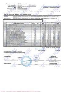

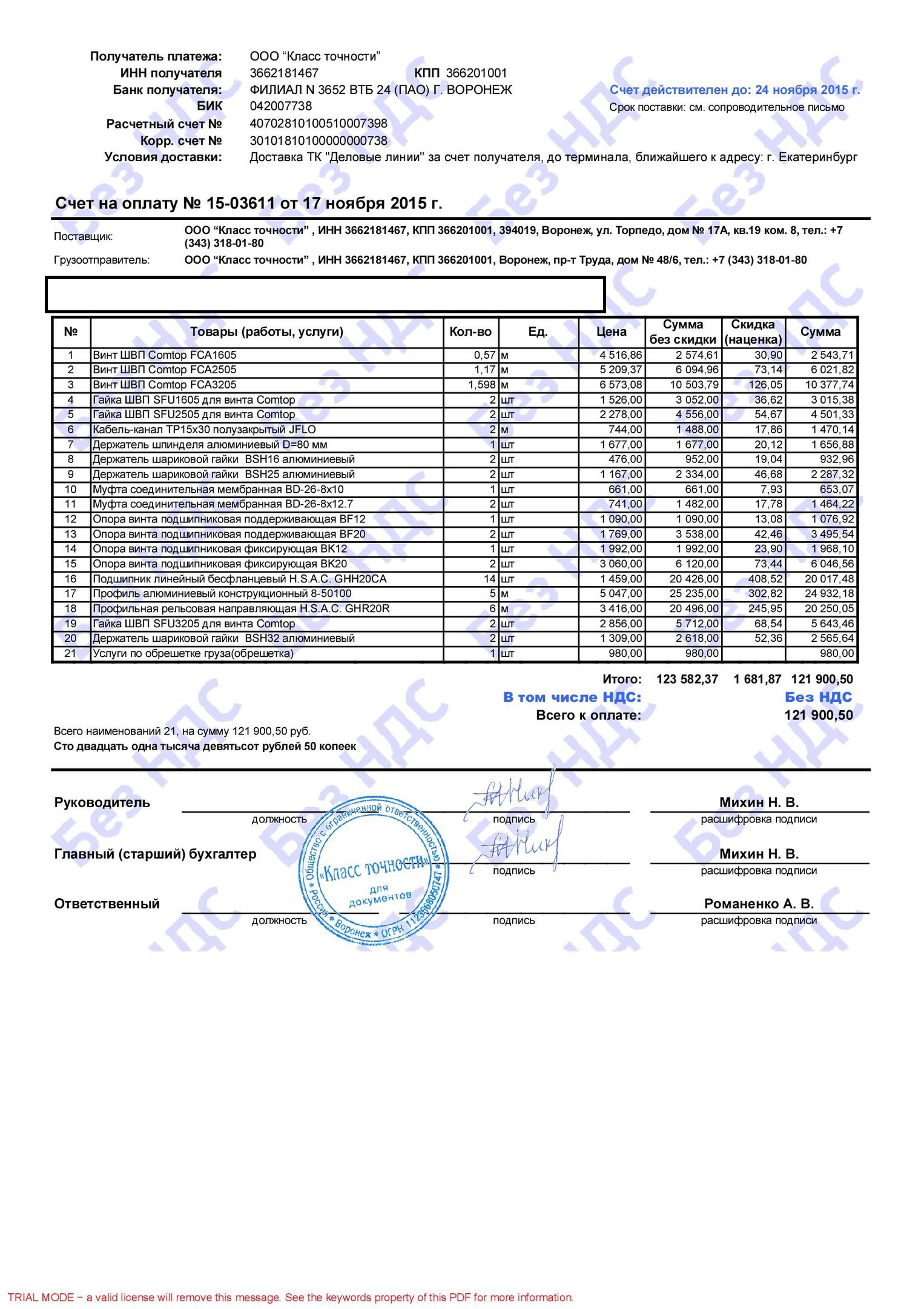

Винты нижний стол Y-32, верхний X-25, Z-16.

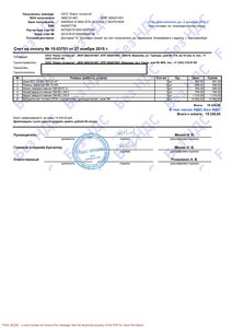

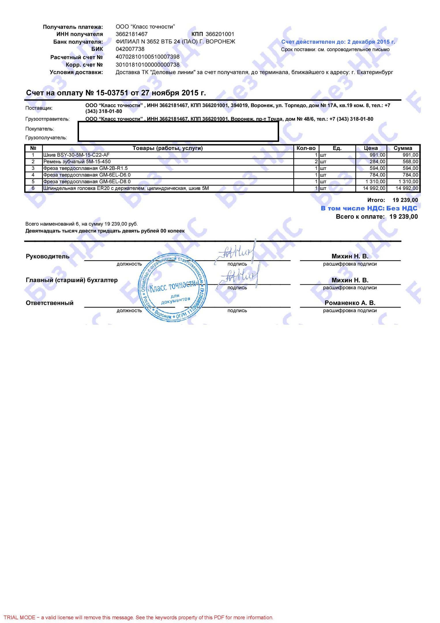

Правильно я выбрал ШД?
Какие драйвера нужны? Желательно не Китай.
Какой источник питания покупать, импульсный не импульсный?
Еще по электронике нужно?

ну покупка комплектующих большая ошибка особенно радует контраст винтов от 16 до 32 теперь будет сложно из этого сделать чтото годное.

frezeryga писал(а):ну покупка комплектующих большая ошибка особенно радует контраст винтов от 16 до 32 теперь будет сложно из этого сделать чтото годное.
Заказ завтра должны выслать, походу заказ буду отменять...
