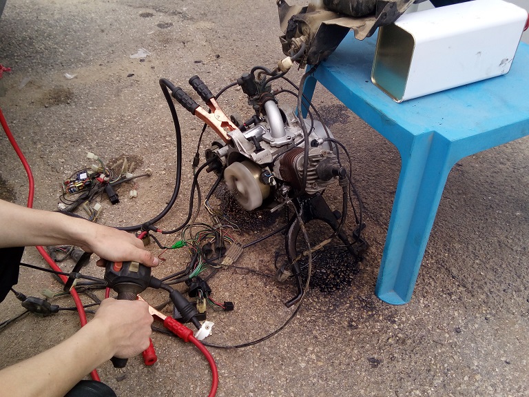

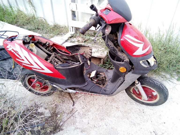

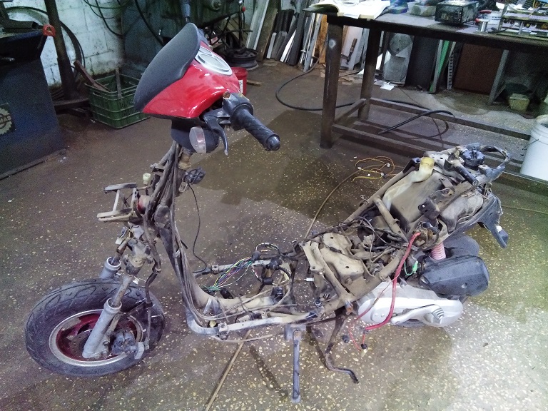

решили с другом, сварганить "картинг" его сыну, а то папе скучно, нечем занятся :hehehe: . для этих целей был приобретен китайский мотороллер, с 50 кубовым, 2х тактным движком, за ~$80.
были еще и 4х тактные, но хотели за них в 3 раза дороже, да и возни с ним больше (водяное охлаждение) и в размерах тот больше.

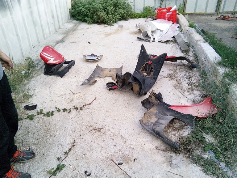

ну и понеслась.. то что успели за выходной :hehehe:

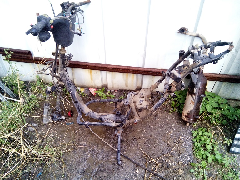

уже начали ковырять, и я додумался начать фотографировать (4208 просмотров) <a class='original' href='./download/file.php?id=64872&sid=50020785b765993588fa73774fb7550a&mode=view' target=_blank>Загрузить оригинал (401.89 КБ)</a>
IMG_20151127_173154.jpg (4208 просмотров) <a class='original' href='./download/file.php?id=64873&sid=50020785b765993588fa73774fb7550a&mode=view' target=_blank>Загрузить оригинал (370.78 КБ)</a>
IMG_20151128_161446.jpg (4208 просмотров) <a class='original' href='./download/file.php?id=64880&sid=50020785b765993588fa73774fb7550a&mode=view' target=_blank>Загрузить оригинал (384.68 КБ)</a>
итог :) (4208 просмотров) <a class='original' href='./download/file.php?id=64881&sid=50020785b765993588fa73774fb7550a&mode=view' target=_blank>Загрузить оригинал (377.7 КБ)</a>
итог :)

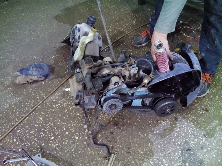

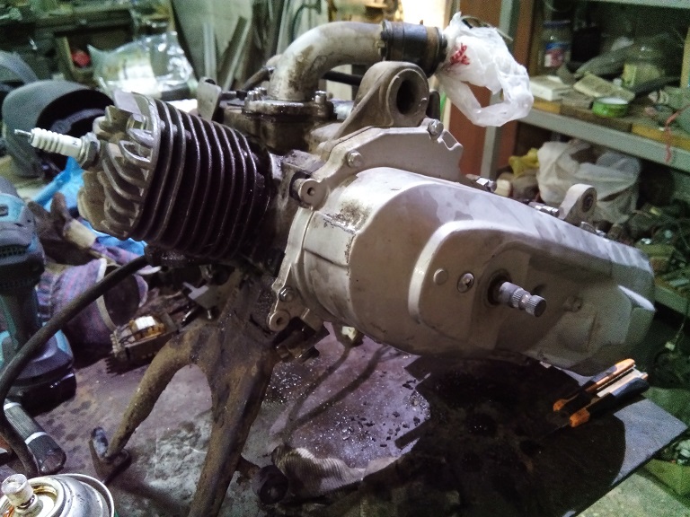

искомый агрегат (4208 просмотров) <a class='original' href='./download/file.php?id=64874&sid=50020785b765993588fa73774fb7550a&mode=view' target=_blank>Загрузить оригинал (368.75 КБ)</a>
искомый агрегат
починили стартер, перебрали карбюратор (4208 просмотров) <a class='original' href='./download/file.php?id=64875&sid=50020785b765993588fa73774fb7550a&mode=view' target=_blank>Загрузить оригинал (321.83 КБ)</a>
помыли и пробный пуск!!! ОН ЖИВОЙ!! :)) (4208 просмотров) <a class='original' href='./download/file.php?id=64876&sid=50020785b765993588fa73774fb7550a&mode=view' target=_blank>Загрузить оригинал (379.13 КБ)</a>

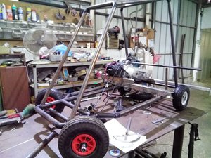

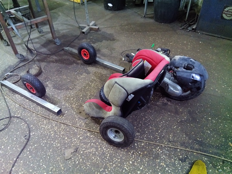

примерка (4208 просмотров) <a class='original' href='./download/file.php?id=64877&sid=50020785b765993588fa73774fb7550a&mode=view' target=_blank>Загрузить оригинал (361.44 КБ)</a>
примерка
примерка (4208 просмотров) <a class='original' href='./download/file.php?id=64878&sid=50020785b765993588fa73774fb7550a&mode=view' target=_blank>Загрузить оригинал (356.44 КБ)</a>
примерка
примерка (4208 просмотров) <a class='original' href='./download/file.php?id=64879&sid=50020785b765993588fa73774fb7550a&mode=view' target=_blank>Загрузить оригинал (365.6 КБ)</a>
примерка

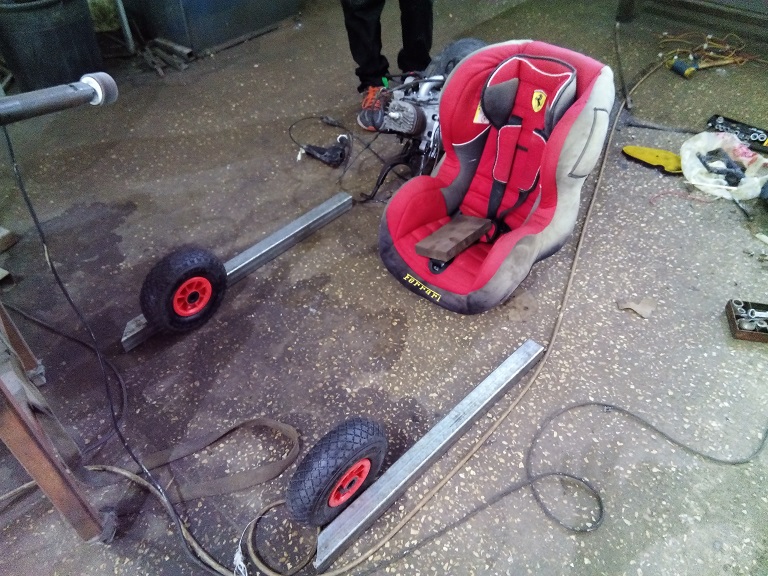

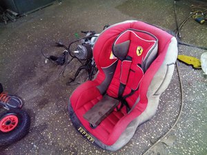

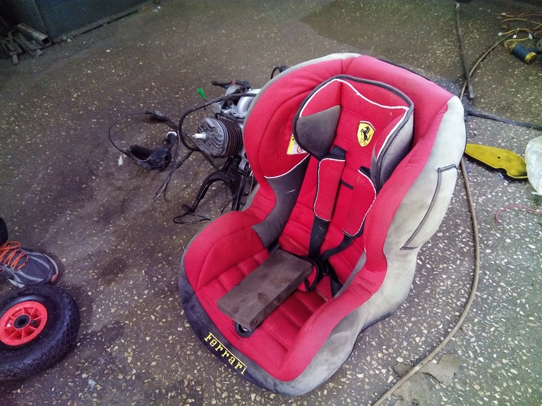

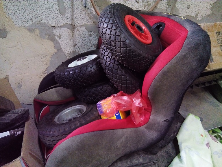

приготовленные колеса и сидушка
IMG_20151127_154910.jpg (4208 просмотров) <a class='original' href='./download/file.php?id=64871&sid=50020785b765993588fa73774fb7550a&mode=view' target=_blank>Загрузить оригинал (337.89 КБ)</a>
так как опыта у нас в картах нет, посмотрим что получится :hehehe:

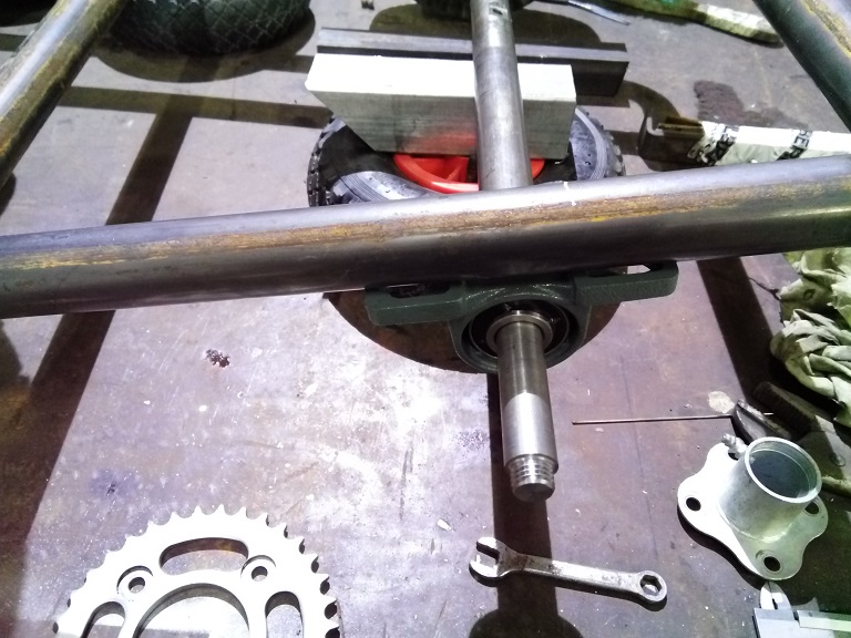

Тенгель писал(а):Что запомнилось - он почти отказывался поворачивать на грунтовой дороге из за отсутствия дифференциала
этот момент продумал, будет только одно ведущее колесо, родное от мотороллера, оно широкое мягкое, сцепление с дорогой должно быть хорошее :)
Re: Карт из мотороллера
NightV писал(а):этот момент продумал, будет только одно ведущее колесо
Он будет на трёх колёсах или на четырёх? Если на четырёх, то идея не хорошая с одним ведущим.
Predator писал(а):Он будет на трёх колёсах или на четырёх? Если на четырёх, то идея не хорошая с одним ведущим.
4х, но 7 летнему пацану пока пойдет, все равно скорость и резвость пока придушим до 30км\ч, потом будем думать, отсутствие дифференциала не вариант, на тюбике куча роликов, когда колеса повернуты, а карт едет прямо :hehehe:
С одним боковым ведущим он у тебя вообще непонятно куда будет ехать :)
Сообщение NKS »
Прикупить Б\У дифф от детского квадрика и будет полноценный мост. Одно ведущее колесо как-то некомильфо :) Застревать будет при вывешивании на маленьких ямках.
Для карта одно ведущее колесо - это нормально! Всегда так делали.
И сейчас все "развлекательные" карты именно так и устроены.
NKS писал(а):Застревать будет при вывешивании на маленьких ямках.
Это-же не внедорожник, а карт, который ездит по ровной площадке.
Товарищ делал мотоблок, так вместо дифа делал сплошной мост, а на каждое колесо по обгонной муфте, для карта такое не проканает?

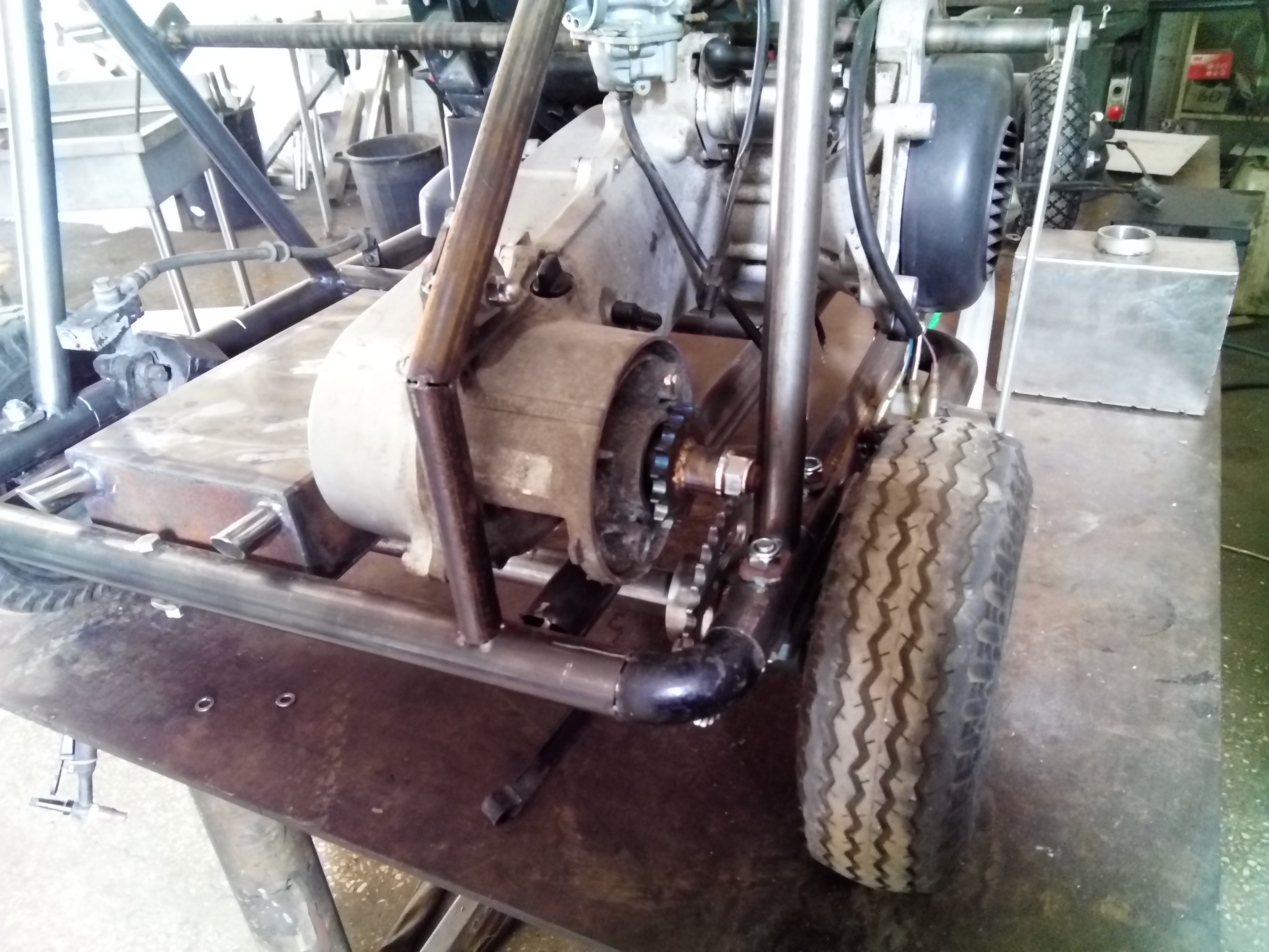

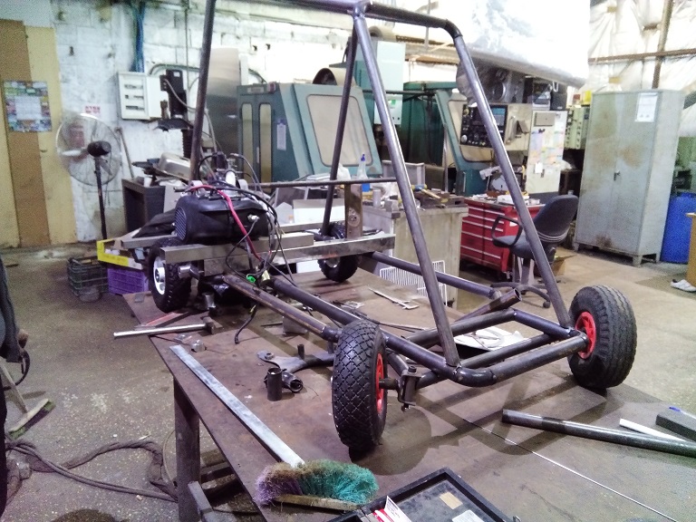

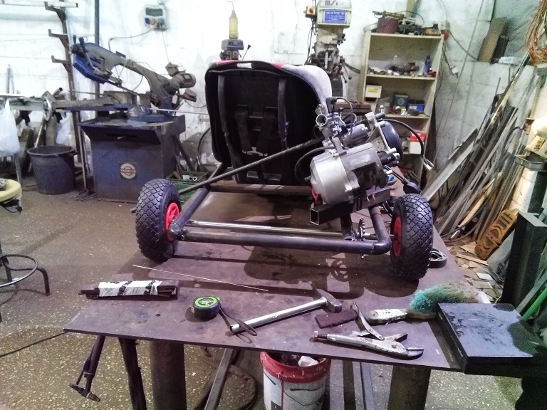

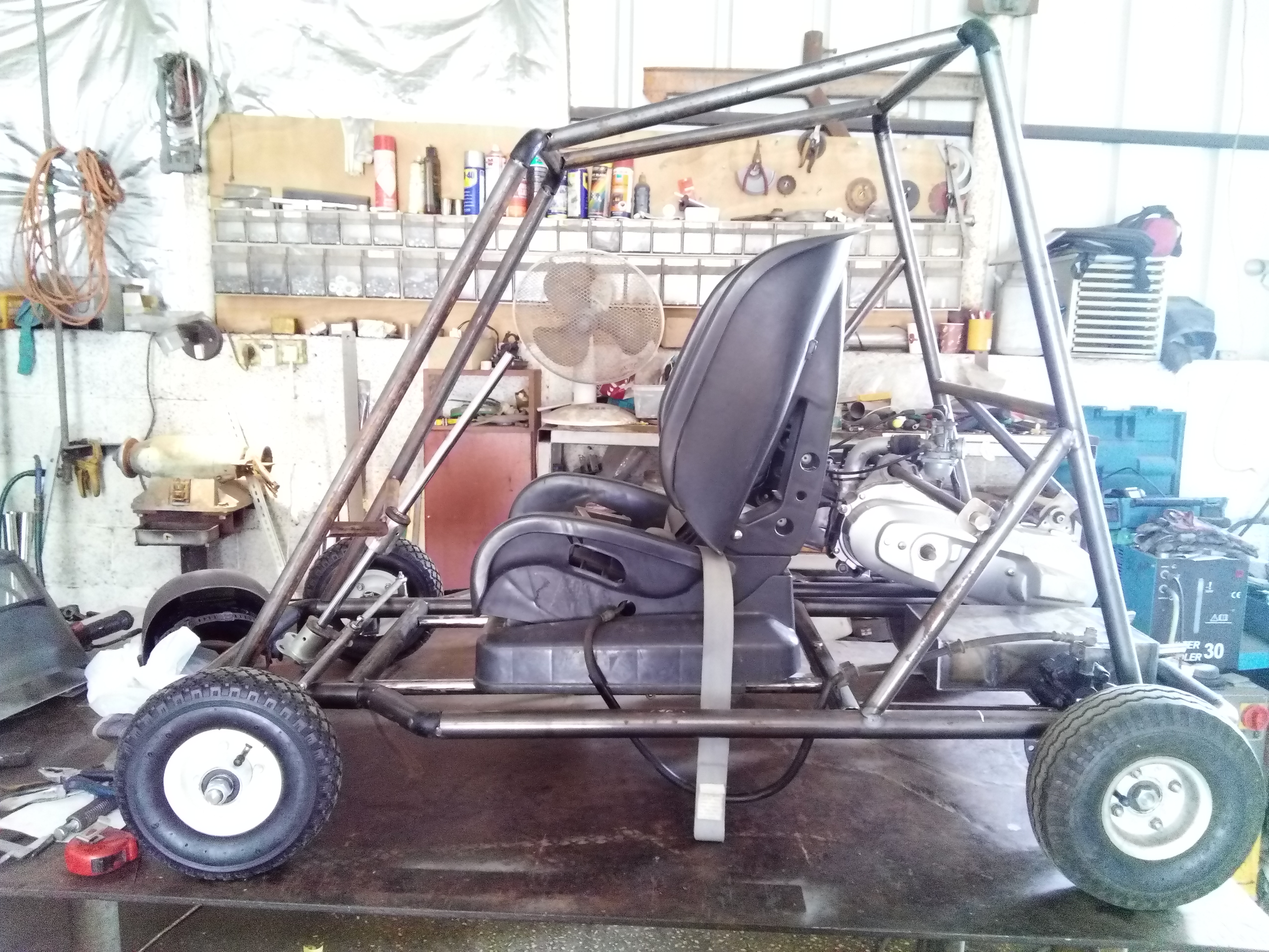

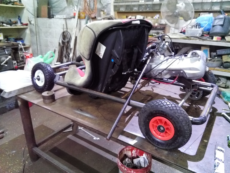

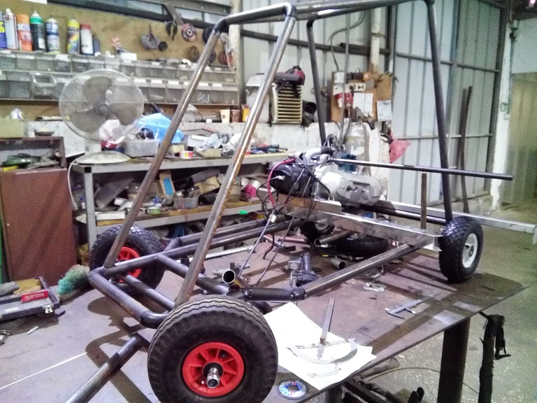

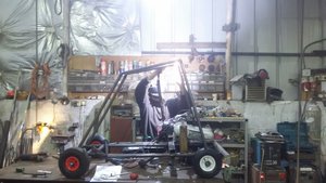

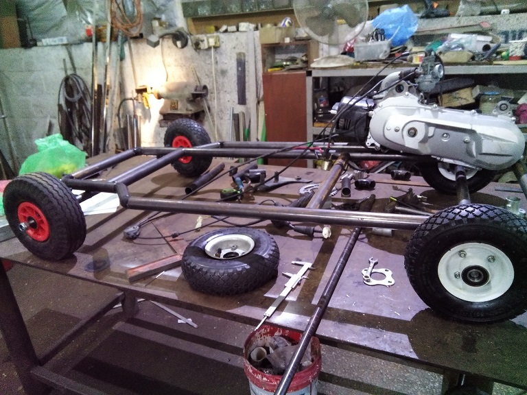

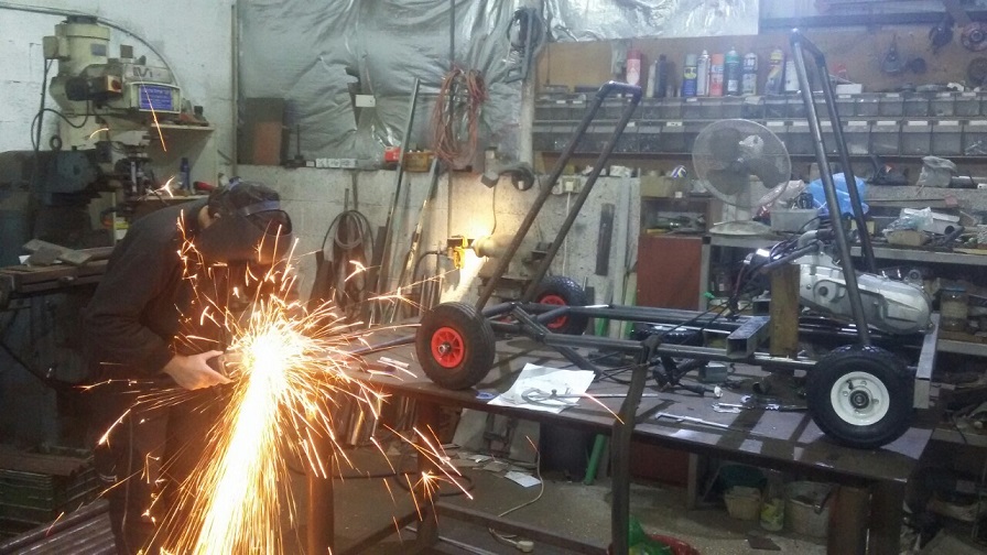

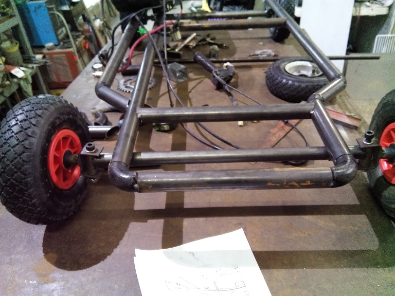

собрали раму, пока на прихватках.
решили делать пока без дифференциала с двумя ведущими.
больше баги напоминает, чем карт, так как просвет снизу сделали больше, для грунта
как то так.
IMG_20151204_173802.jpg (4066 просмотров) <a class='original' href='./download/file.php?id=65302&sid=50020785b765993588fa73774fb7550a&mode=view' target=_blank>Загрузить оригинал (327.84 КБ)</a>
IMG_20151204_173856.jpg (4066 просмотров) <a class='original' href='./download/file.php?id=65303&sid=50020785b765993588fa73774fb7550a&mode=view' target=_blank>Загрузить оригинал (340.43 КБ)</a>
IMG_20151204_210005.jpg (4066 просмотров) <a class='original' href='./download/file.php?id=65304&sid=50020785b765993588fa73774fb7550a&mode=view' target=_blank>Загрузить оригинал (311.26 КБ)</a>
IMG_20151204_210102.jpg (4066 просмотров) <a class='original' href='./download/file.php?id=65305&sid=50020785b765993588fa73774fb7550a&mode=view' target=_blank>Загрузить оригинал (294.3 КБ)</a>
IMG_20151205_161749.jpg (4066 просмотров) <a class='original' href='./download/file.php?id=65306&sid=50020785b765993588fa73774fb7550a&mode=view' target=_blank>Загрузить оригинал (350.11 КБ)</a>
IMG_20151205_161820.jpg (4066 просмотров) <a class='original' href='./download/file.php?id=65307&sid=50020785b765993588fa73774fb7550a&mode=view' target=_blank>Загрузить оригинал (306.89 КБ)</a>
IMG_20151205_192743.jpg (4066 просмотров) <a class='original' href='./download/file.php?id=65308&sid=50020785b765993588fa73774fb7550a&mode=view' target=_blank>Загрузить оригинал (347.1 КБ)</a>
IMG_20151205_192759.jpg (4066 просмотров) <a class='original' href='./download/file.php?id=65309&sid=50020785b765993588fa73774fb7550a&mode=view' target=_blank>Загрузить оригинал (343.25 КБ)</a>
IMG_20151205_204913.jpg (4066 просмотров) <a class='original' href='./download/file.php?id=65310&sid=50020785b765993588fa73774fb7550a&mode=view' target=_blank>Загрузить оригинал (340.01 КБ)</a>

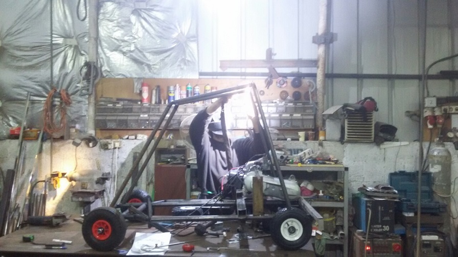

а это меня друг щелкнул
image-b0645f48adf80bf9dd0b536574c0215fb84428e48a8dadb1a0b6b0d3094f3b39-V.jpg (4066 просмотров) <a class='original' href='./download/file.php?id=65321&sid=50020785b765993588fa73774fb7550a&mode=view' target=_blank>Загрузить оригинал (170.96 КБ)</a>
image-c618c23520b3128e7ee606de24b532657e74e90d9ce7dcc85e28519c46edc710-V.jpg (4066 просмотров) <a class='original' href='./download/file.php?id=65322&sid=50020785b765993588fa73774fb7550a&mode=view' target=_blank>Загрузить оригинал (147.68 КБ)</a>
NKS писал(а):Чую придётся вам ставить дифф. А без подвески пацан жопец не отобьёт, по грунтовке носиться? :)
подвеска в будущем, у пацана через неделю днюха, хотим успеть.
а вообще сидушка очень мягкая, в общем посмотрим
NightV писал(а):а это меня друг щелкнул
Из фоторужья?! :hehehe:
NightV писал(а):а вообще сидушка очень мягкая
Седушка не спасёт, надо подвеску независимую делать.

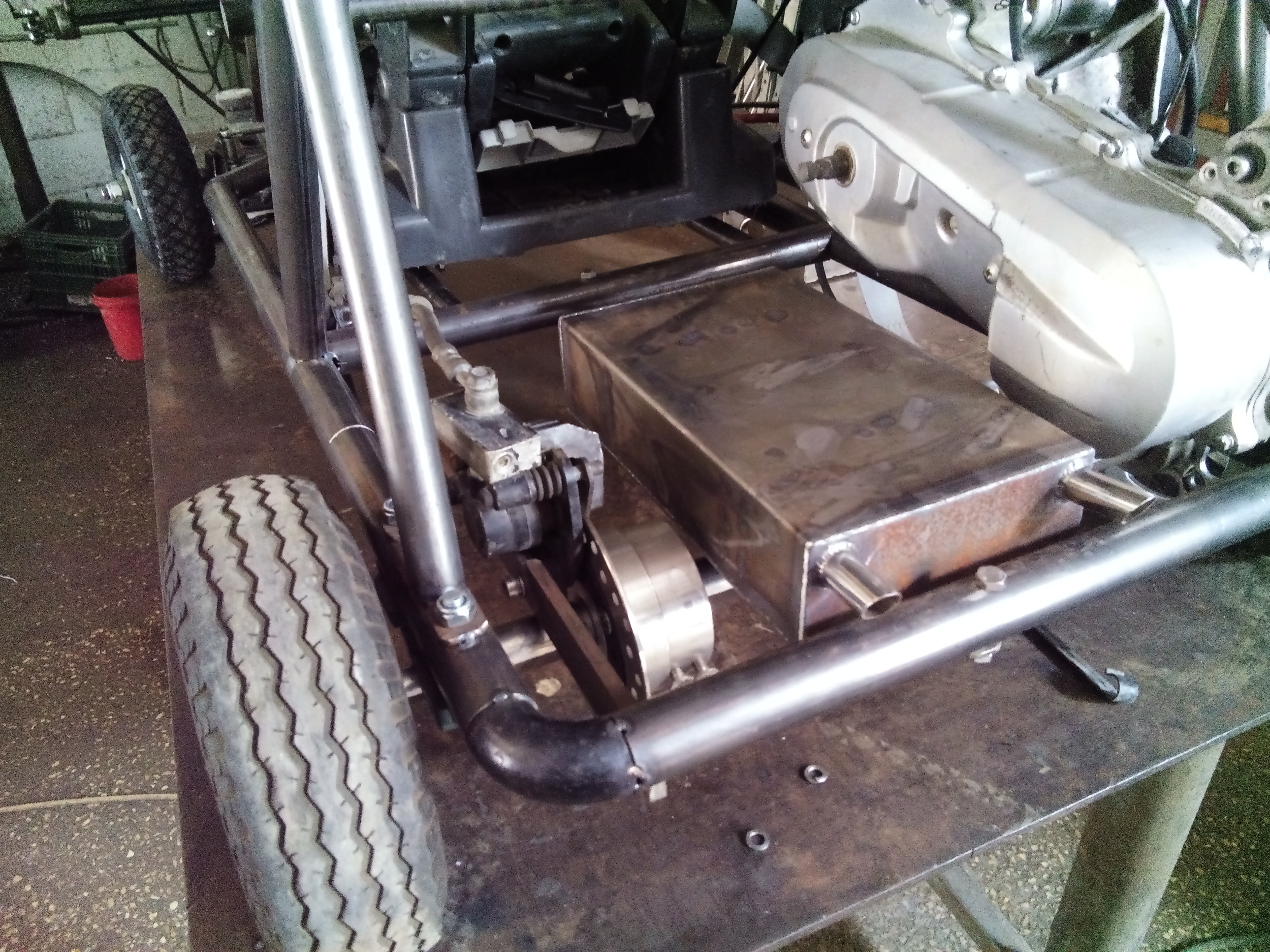

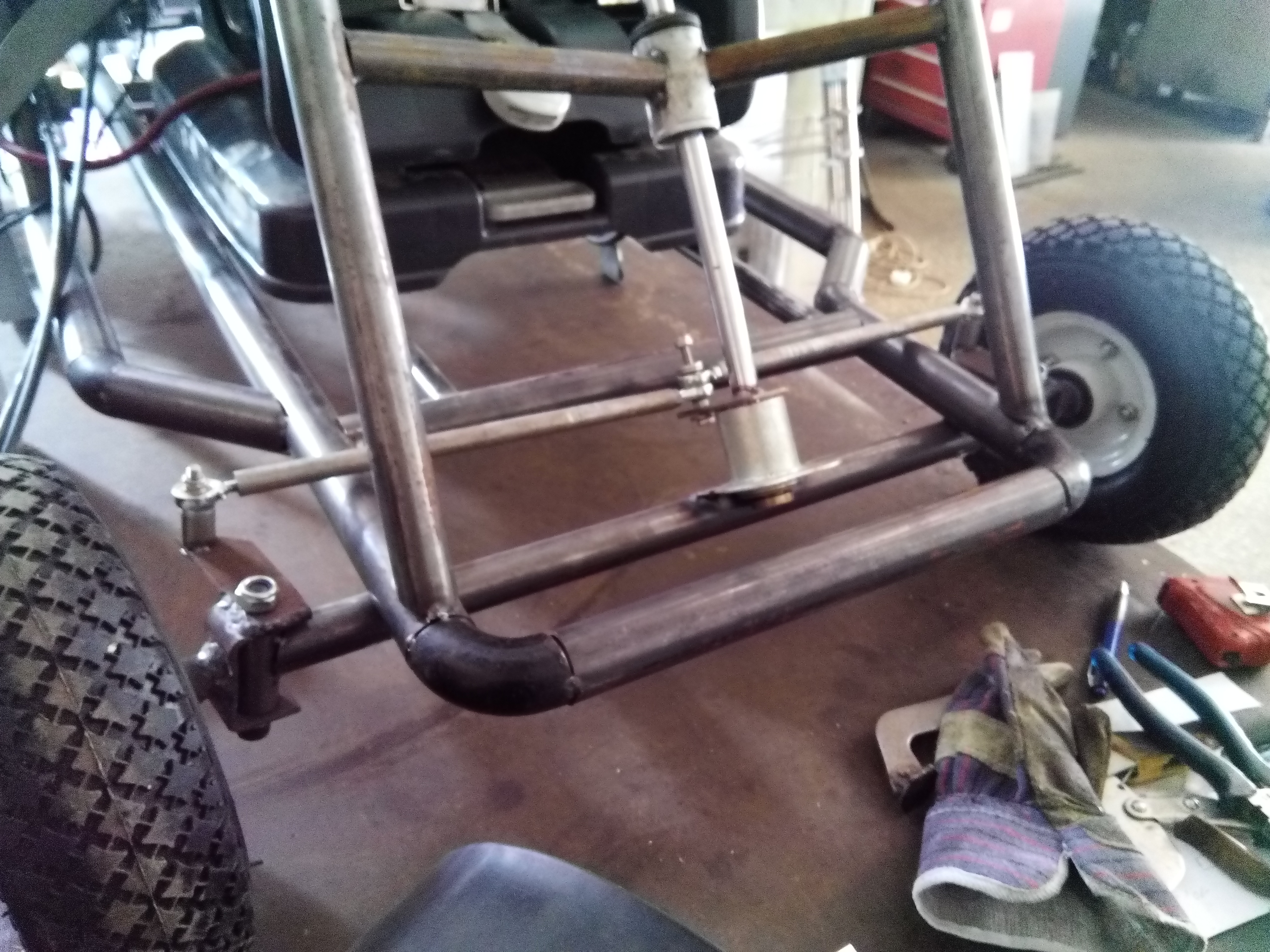

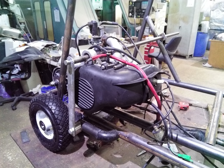

по тихому продвигаемся

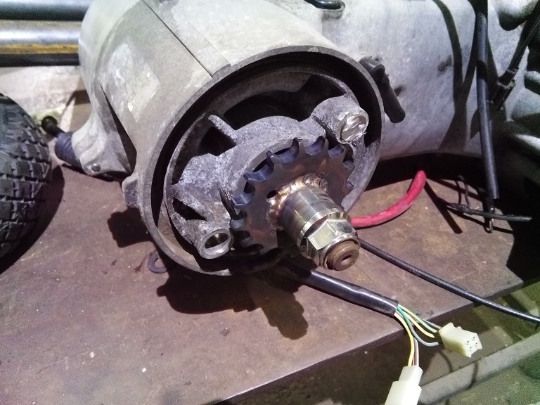

IMG_20151212_140258.jpg (3957 просмотров) <a class='original' href='./download/file.php?id=65921&sid=50020785b765993588fa73774fb7550a&mode=view' target=_blank>Загрузить оригинал (3.12 МБ)</a>
глушак (моей конструкции, 4х камерный), и тормоза (диск, гидравлика) (3957 просмотров) <a class='original' href='./download/file.php?id=65922&sid=50020785b765993588fa73774fb7550a&mode=view' target=_blank>Загрузить оригинал (6.61 МБ)</a>
общий вид (3957 просмотров) <a class='original' href='./download/file.php?id=65923&sid=50020785b765993588fa73774fb7550a&mode=view' target=_blank>Загрузить оригинал (5.97 МБ)</a>
общий вид
рулевое (3957 просмотров) <a class='original' href='./download/file.php?id=65924&sid=50020785b765993588fa73774fb7550a&mode=view' target=_blank>Загрузить оригинал (6.78 МБ)</a>
рулевое
