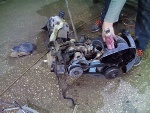

решили с другом, сварганить "картинг" его сыну, а то папе скучно, нечем занятся :hehehe: . для этих целей был приобретен китайский мотороллер, с 50 кубовым, 2х тактным движком, за ~$80.
были еще и 4х тактные, но хотели за них в 3 раза дороже, да и возни с ним больше (водяное охлаждение) и в размерах тот больше.
ну и понеслась.. то что успели за выходной :hehehe:
уже начали ковырять, и я додумался начать фотографировать (4548 просмотров) <a class='original' href='./download/file.php?id=64872&mode=view' target=_blank>Загрузить оригинал (401.89 КБ)</a>

искомый агрегат (4548 просмотров) <a class='original' href='./download/file.php?id=64874&mode=view' target=_blank>Загрузить оригинал (368.75 КБ)</a>
искомый агрегат
починили стартер, перебрали карбюратор (4548 просмотров) <a class='original' href='./download/file.php?id=64875&mode=view' target=_blank>Загрузить оригинал (321.83 КБ)</a>
помыли и пробный пуск!!! ОН ЖИВОЙ!! :)) (4548 просмотров) <a class='original' href='./download/file.php?id=64876&mode=view' target=_blank>Загрузить оригинал (379.13 КБ)</a>

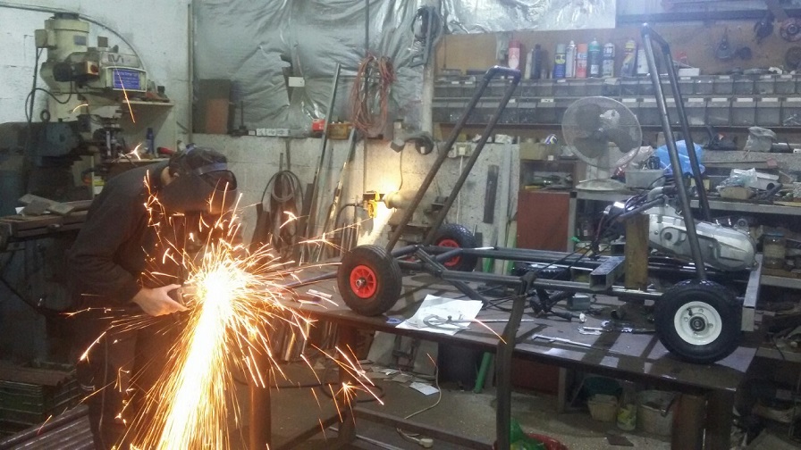

собрали раму, пока на прихватках.
решили делать пока без дифференциала с двумя ведущими.
больше баги напоминает, чем карт, так как просвет снизу сделали больше, для грунта
как то так.

Re: Карт из мотороллера
NKS писал(а):Чую придётся вам ставить дифф. А без подвески пацан жопец не отобьёт, по грунтовке носиться? :)
подвеска в будущем, у пацана через неделю днюха, хотим успеть.
а вообще сидушка очень мягкая, в общем посмотрим
