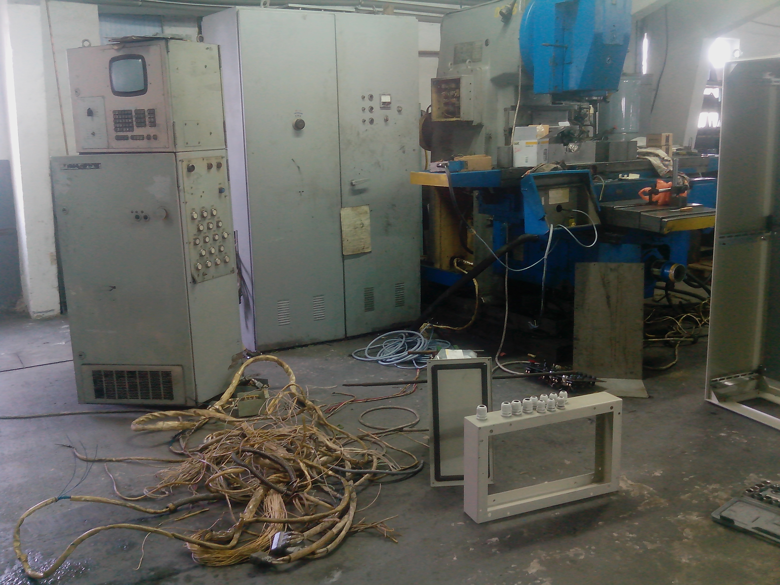

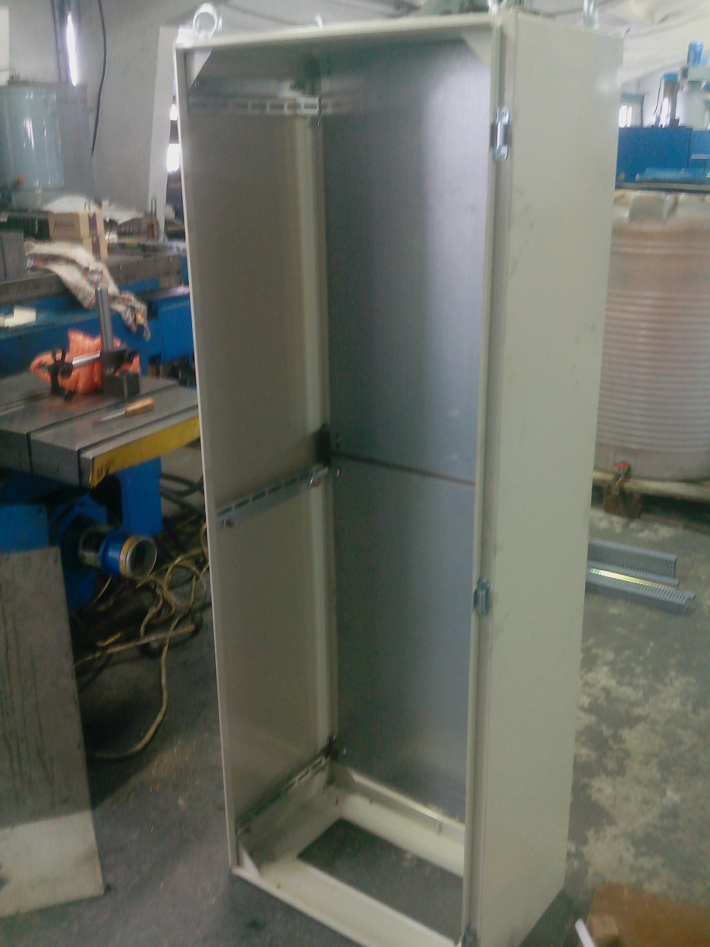

Очередной станок под модернизацию.
Родные шкафы в топку (соседний цех :hehehe: ), будет маленький и компактный.

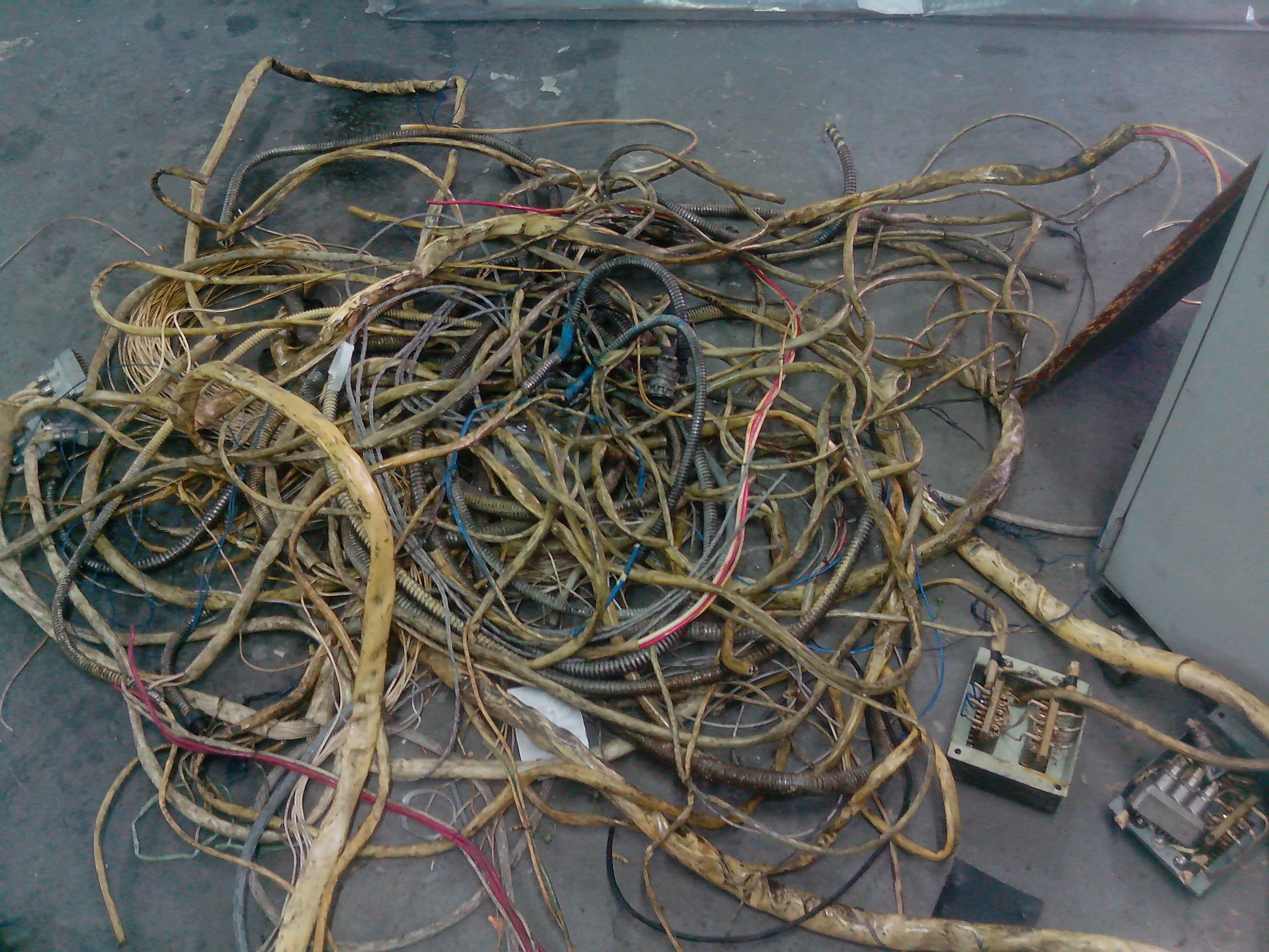

Куча мусора, и это только со станка :thinking:
IMG_20151126_145009.jpg (7628 просмотров) <a class='original' href='./download/file.php?id=64494&mode=view' target=_blank>Загрузить оригинал (2.72 МБ)</a>
Все провода под замену, двигателя на подаче остаются, новые энкодеры, привода... Коробка шпинделя также в топку.

Re: Модернизация ГФ2171С6
Стойка не 2С42-65? :think: Похожа, но как-то слишклм древнюче выглядит, да еще разъёмов с боку справа дохрена.
Дмитро
Сообщения: 857
Репутация: 1139
Откуда: Киев
Сообщение Дмитро »
Predator писал(а):Стойка не 2С42-65?
Если память не изменяет, это 2р22
Demetrius писал(а):Если память не изменяет, это 2р22
Да смахивает на нее, у меня на токарном такая была :)
А точно, я и забыл, что они в таком виде тоже были, привык видеть на токарных, там 2р22 не так выглядит ;)

Немного продвинулся. Обрезка старых проводов не простое занятие :D Скоро будем успытывать механику.
IMG_20151201_183048.jpg (7427 просмотров) <a class='original' href='./download/file.php?id=64972&mode=view' target=_blank>Загрузить оригинал (2.08 МБ)</a>
IMG_20151201_183013.jpg (7427 просмотров) <a class='original' href='./download/file.php?id=64973&mode=view' target=_blank>Загрузить оригинал (1.52 МБ)</a>
Кфлопо-каналожная стойка получилась :)

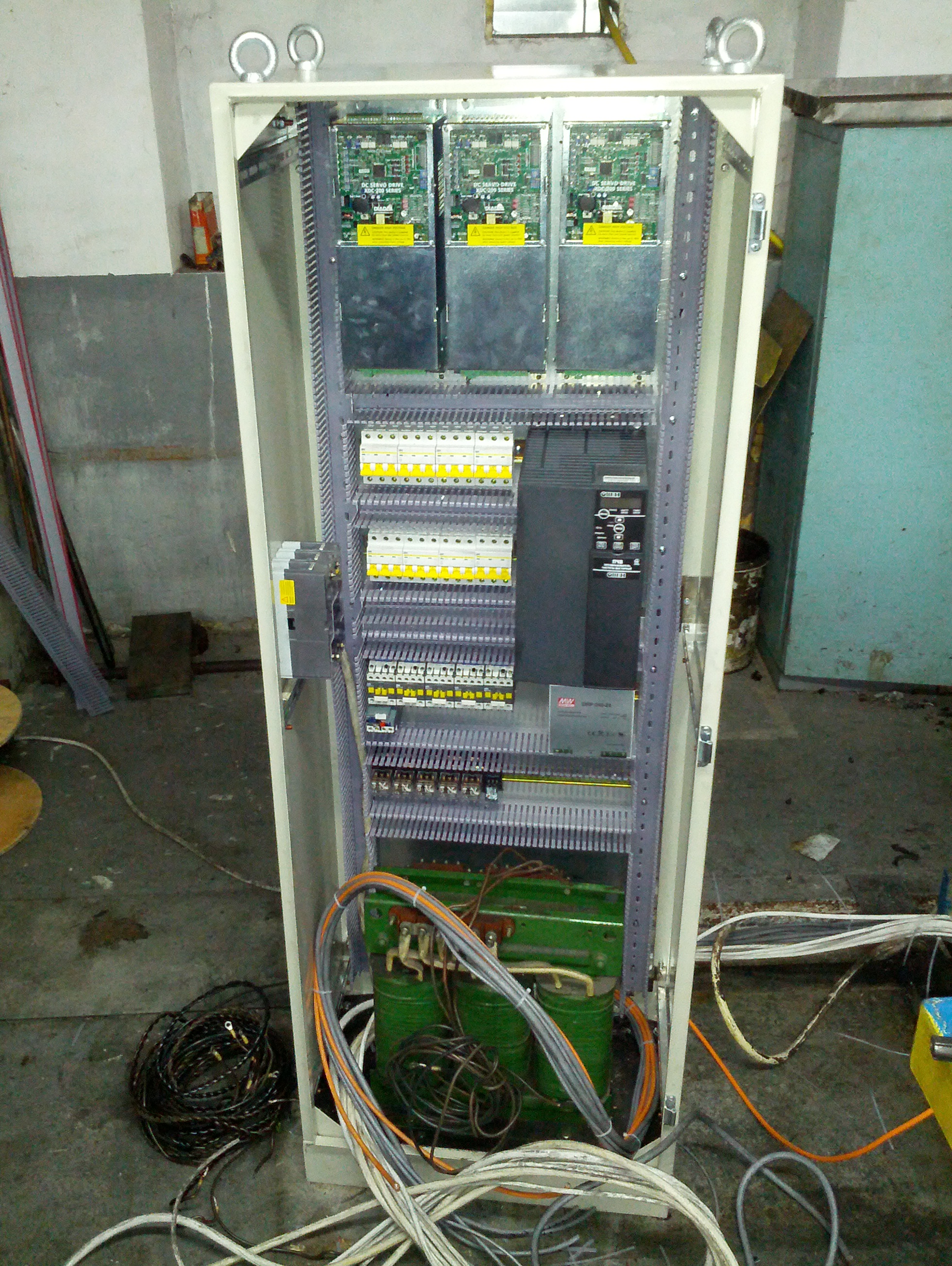

Demetrius писал(а):Немного продвинулся. Обрезка старых проводов не простое занятие :D Скоро будем успытывать механику.
Сверху не киевские привода? Конструкция знакомая. Сам тоже модернизировал ГФ на кфлопе. Три дня разбирался с кодом, что-бы за полдня написать код автоматической коробки передач. Смену инструмента не запускал, отсуствие концевиков. ПИЩ6 в топку, 90% дохляки, когда находишь % такой-же. Жду доставку других концевиков(производства).
